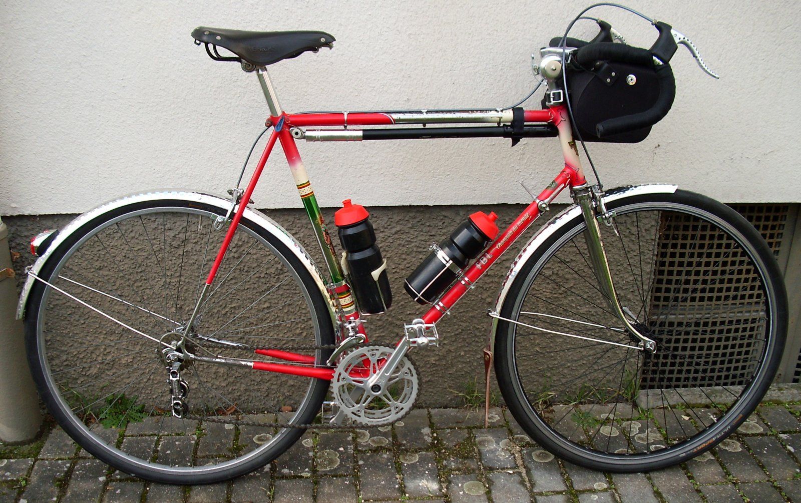

So sieht das beim FBL mit 32er Reifen und Schutzblechen aus.

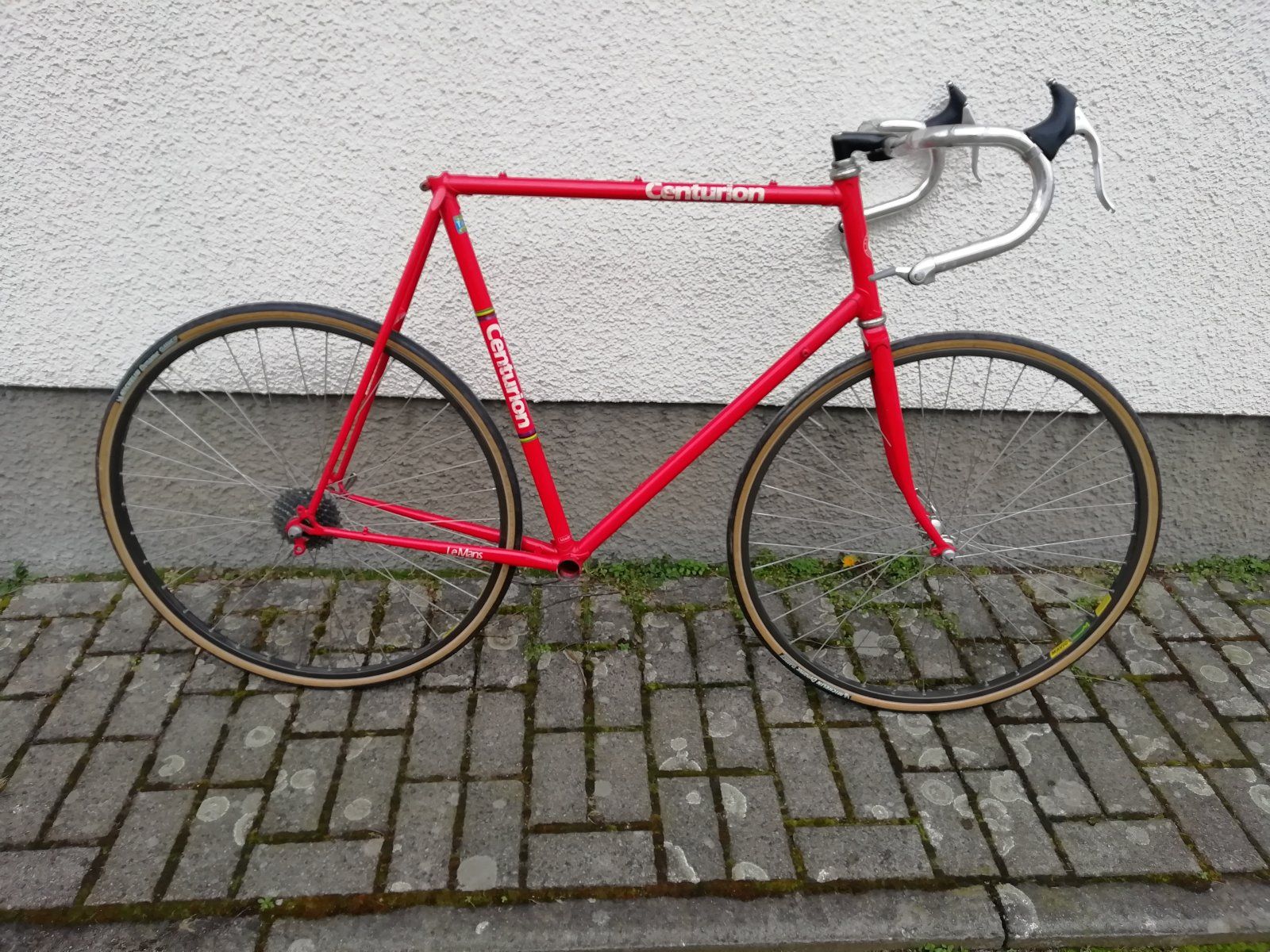

Die Laufräder mit dunklen Mavic Felgen

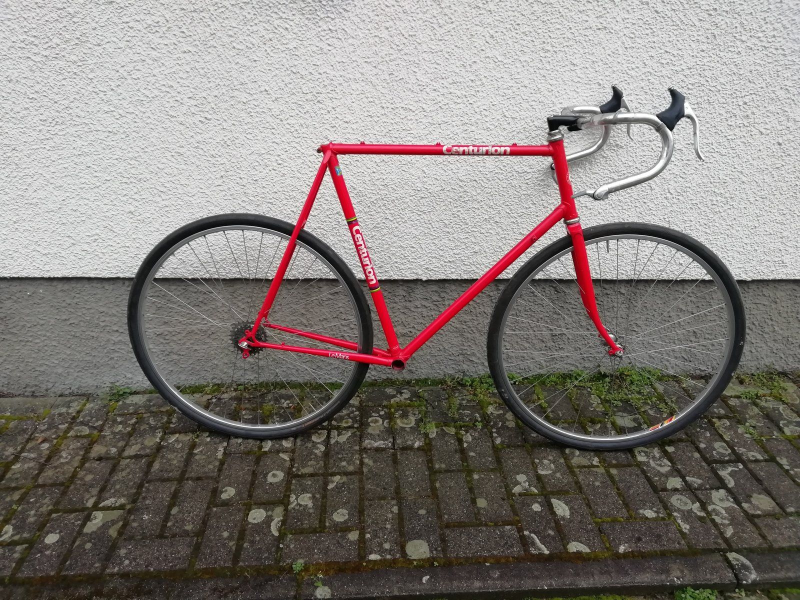

Die Laufräder mit silbernen Nisi? Felgen
Gefällt mir optisch deutlich besser. Muss nur noch die Aufkleberreste abknibbeln.

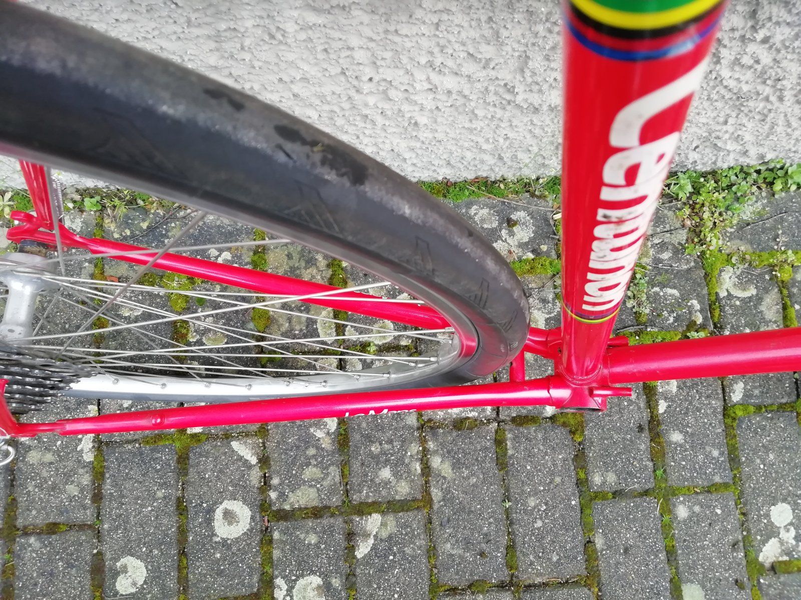

Mit den 32 mm Reifen wird es vor allem hinten aber eng.

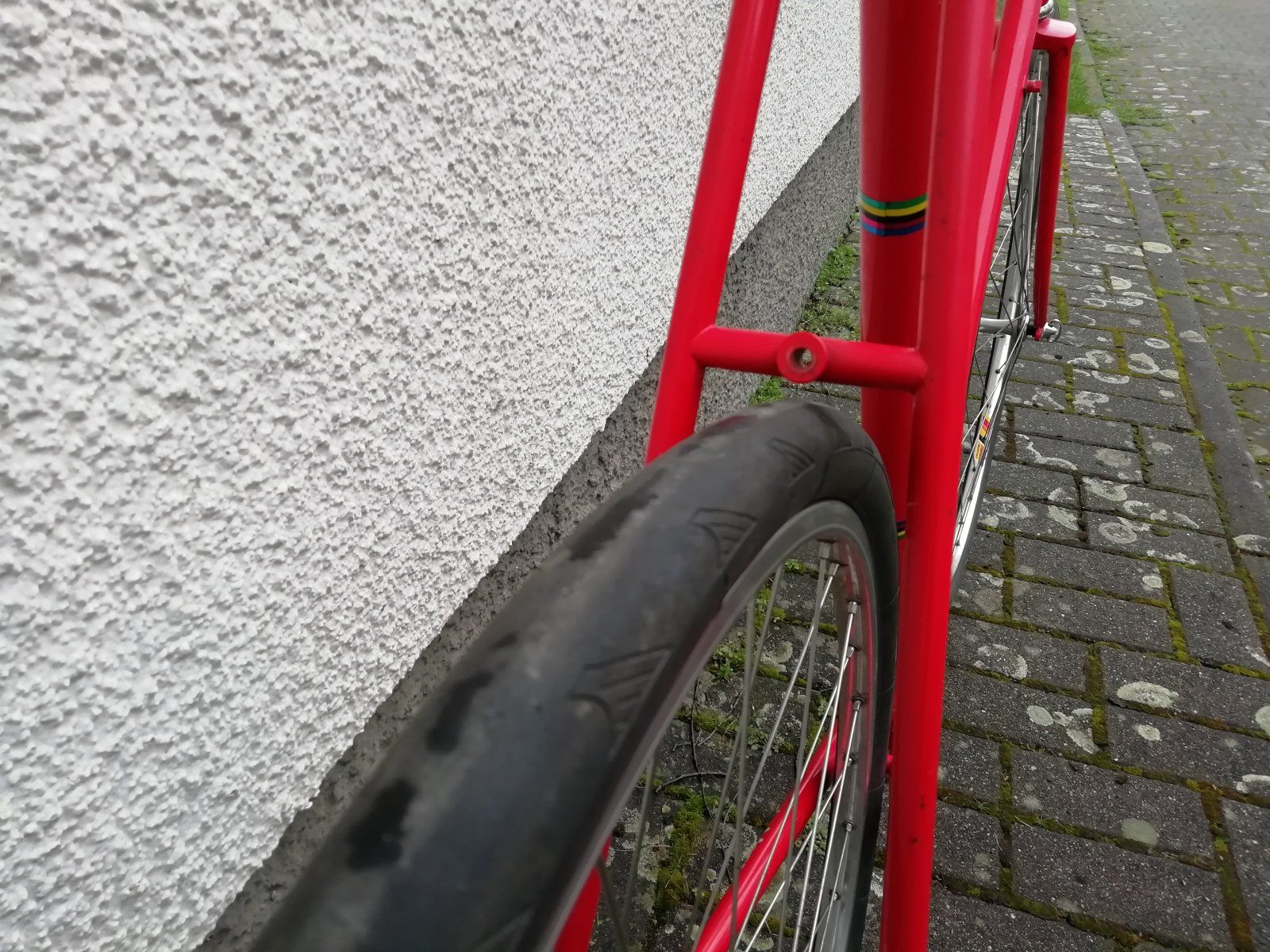

Die Bremse passt sicher noch. Aber dazwischen noch das Schutzblech?

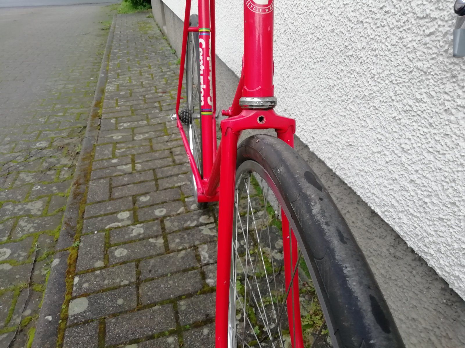

Vorne

Irgendwie wirkt der FBL Rahmen extrem filigran für 531er Reynolds. Da hatte ich halt ein bisken Schiss. Andererseits bin ich das Rad ja schon einige Male gefahren. Und es fuhr sich für das Alter echt gut. Mit der ersten Generation Dura Ace (Crane) dann noch mal besser als mit der 50er Jahre Gran Sport. Bei dem Neuaufbau geht es dann eher in die 80er Jahre. Nur die Bremsen sind immer noch die alten 50er Jahre Universal. Mit aktuellen Bremsbeläge und den neueren Grand Compe Hebeln bremsen die erstaunlich gut.
Vorne
