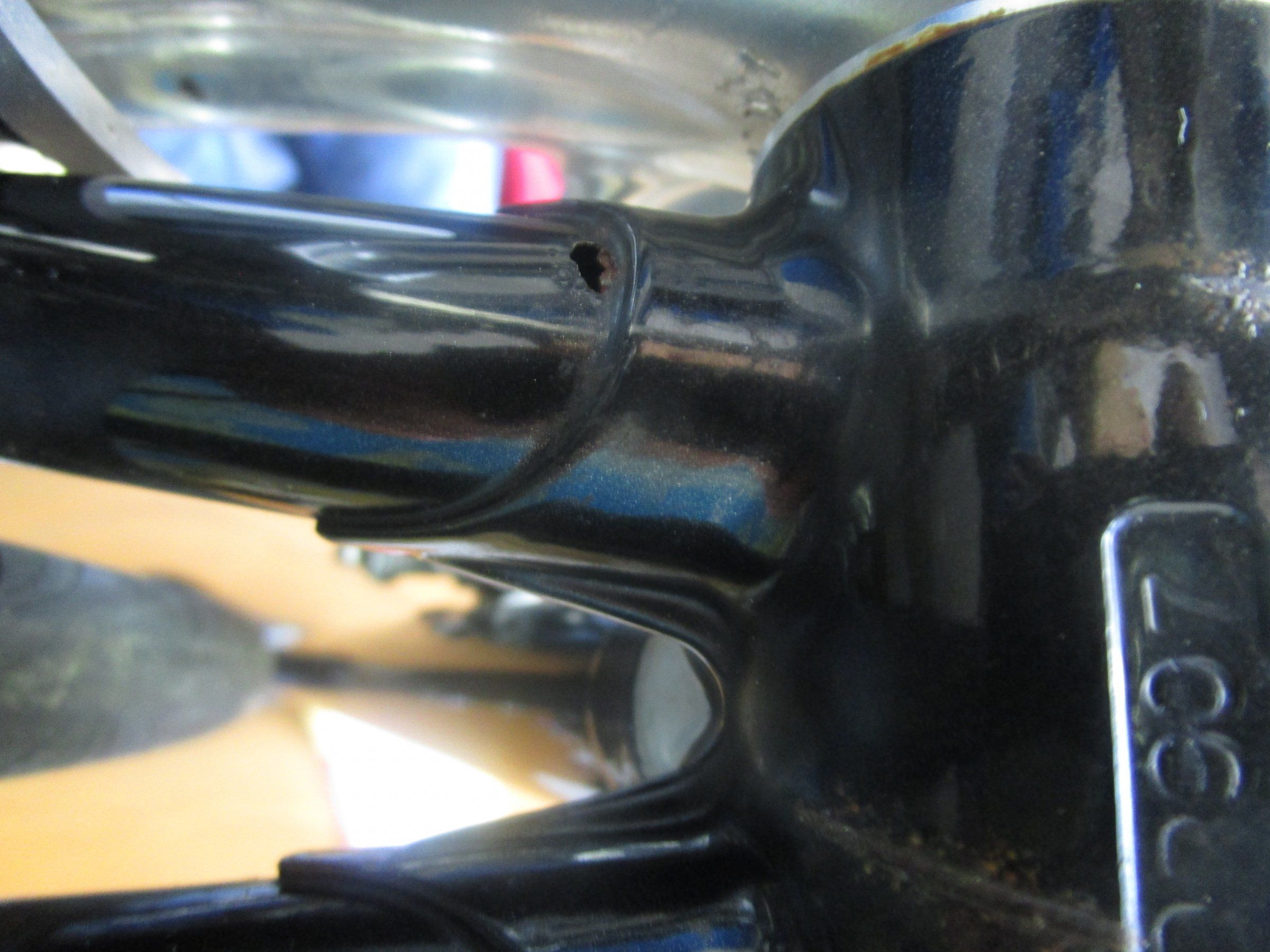

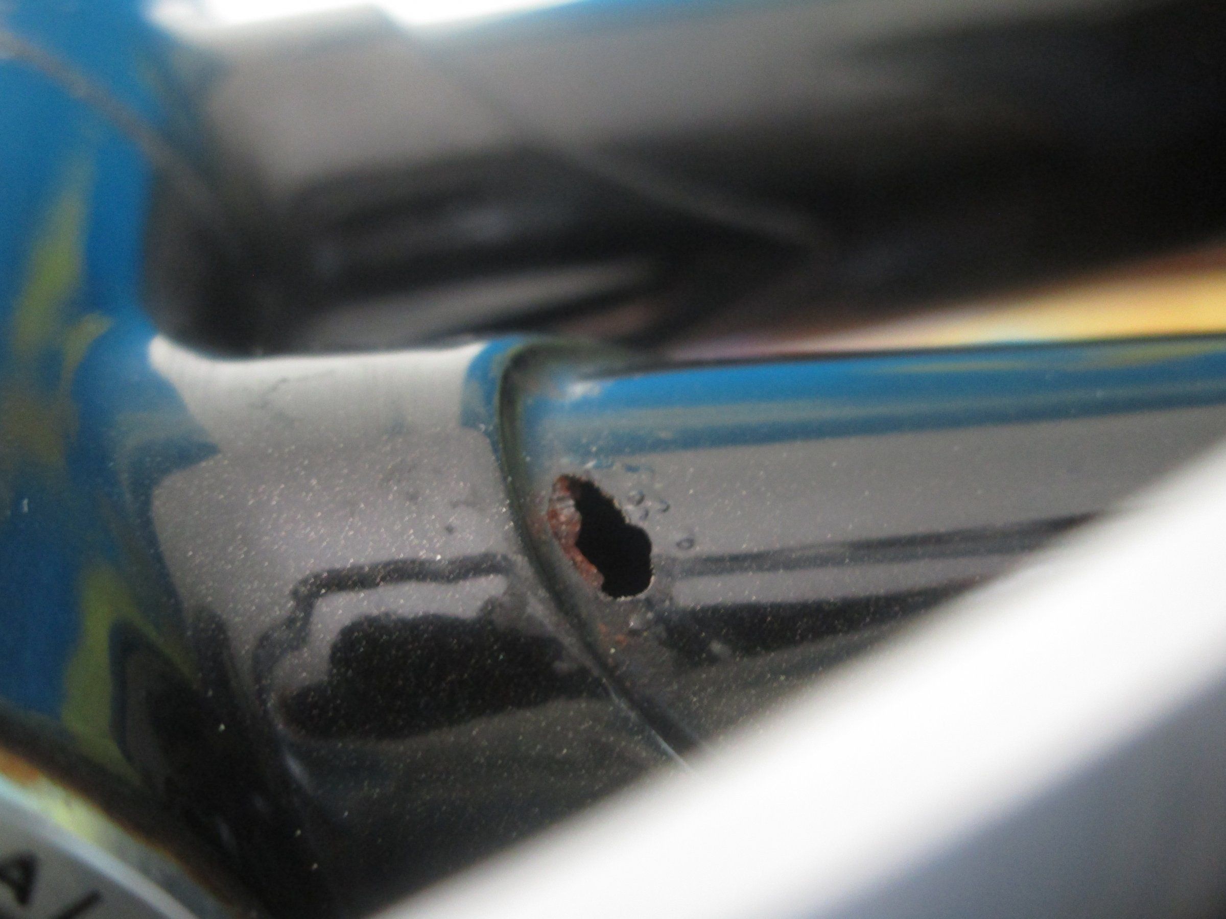

Dass ich an meinem De Rosa SPX dieses Loch beim Reinigen entdeckt habe. Es gab nur noch eine dünne Rostschicht, die die Stelle bedeckt hat.
Kritisch oder nicht? Ich bin schon über 10km damit gefahren und wiege 66kg.
Ein vorher habe ich noch hinzugefügt die Stelle ist aber schwer zu erkennen.

Sehe ich absolut kritisch und halte es für gefährlich!
Stark beanspruchte Stelle und dann auch ncoh genau beim Querschnittssprung...puhhh.
Wegstellen!
Wenn de an dem Rad hängst, ab zum Rahmenbauer.
Würde jetzt beherzt weiter pickern um zu sehen wie weit der Rost sich ausgebreitet hat
vorhersagen wanns knack macht kann man das nicht
Wie die beiden anderen Antworten schon sagten:"Das ist kritisch, wirklich!"
Zeigs mal nem Rahmenbauer oder guck mit einem Endoskop ins Rohr, wieviel noch weiter morsch ist.
Unbedingt erst abnehmen.....nein war nur Spass....
Das ist wirklich total Schade bei so einem schönen Rahmen, ich würde da nicht mehr mit fahren,
die Stelle wird stark belastet. Bau mal die Kurbel ab und öffne das Tretlager, ich denke dann findest
Du die nächste Baustelle.
