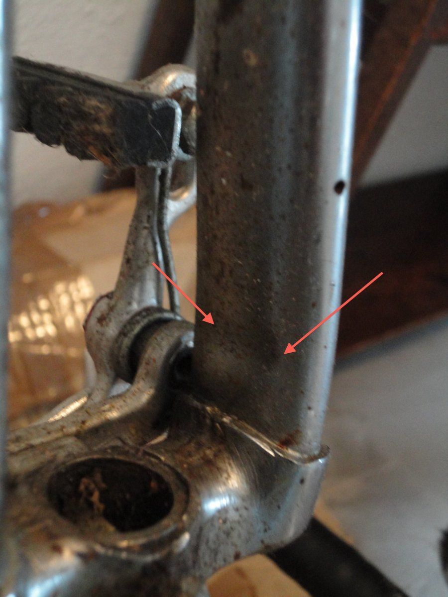

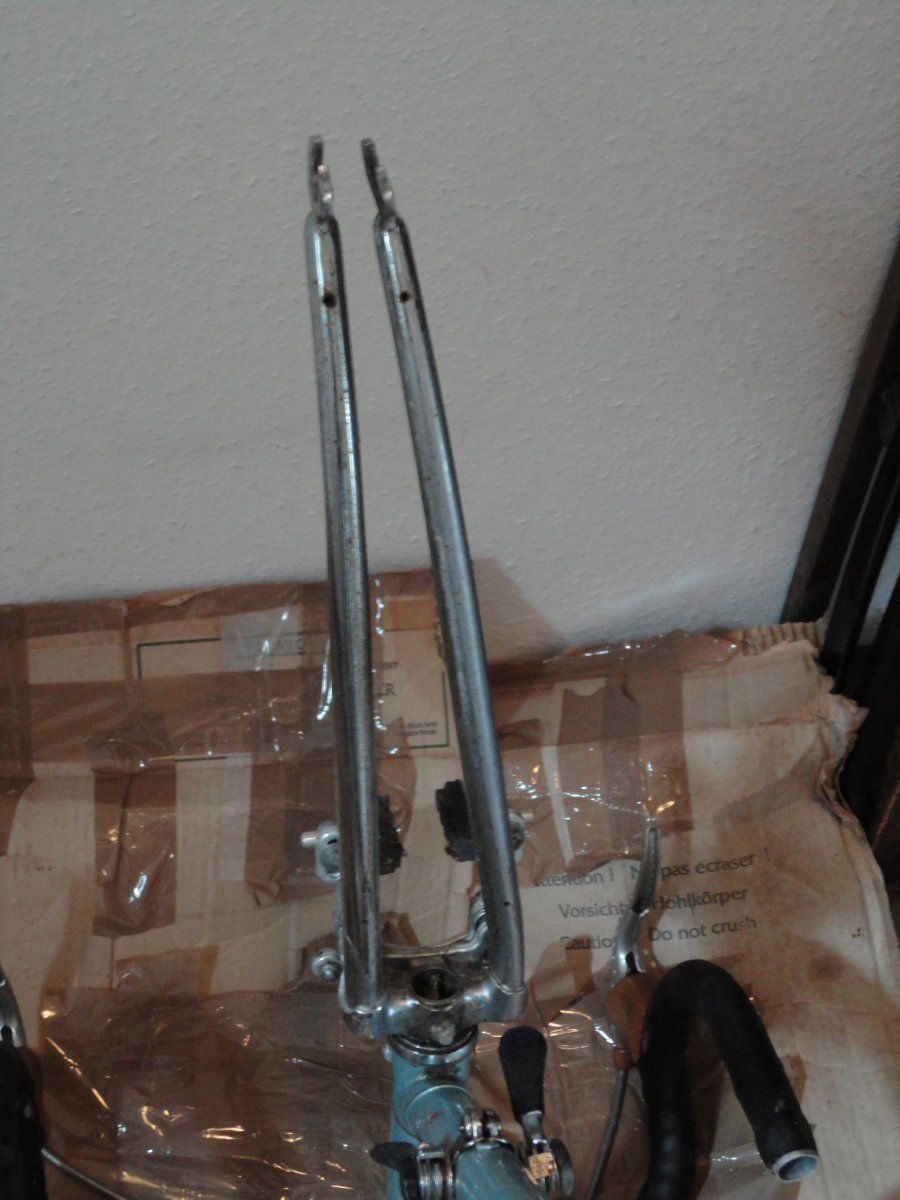

Kritik am Forum und an Forumsmitgliedern ist das zwar nicht (!), aber ich ärgere mich gerade sehr über einen Idioten von Verkäufer, der eine ungeschützte Gabel so exponiert in den Karton bastelt, dass man nach dem Transport und den zwei, drei Elefanten, die DHL vermutlich darauf zwischengelagert hat, noch nicht einmal mehr eine Möbelrolle hineinbrächte:
DSC01032.jpg :mad::mad::mad::crash::crash::crash:

Grenzwertig - würdich sagen. Guck dir das Material an der verformten Stelle genau an. Risse? Falten?
Die Belastung des Rohrs beim Fahren ist relativ genau um 90° in der anderen Richtung zur derzeitigen Verformung. Da kannst'e Glück haben, dass man die Gabel noch kalt richten kann, ohne dass an der hoch belasteten Stelle am Querschnitt überhaupt Plastifizierungen aufgetreten sind.

Risse sind keine zu sehen, aber es ist definitiv mehr als eine 'einfache' Biegung; ein deutlicher Knick an der Innenseite der Gabelscheide, sicht- und fühlbar.

Als Rahmenbauer würde ich das auch für keinen Kunden machen - das Risiko ist zu groß, die Bezahlung dafür zu gering und am Ende hast'e nur Ärger davon, wenn irgendwas passsiert, was evtl. auf die Reparatur zurückgeschoben werden könnte.
Eine leicht verzogene Gabel lässt sich allerdings schon richten, ohne dass eine wirkliche Gefahr entsteht. Es gibt halt Grenzen, die der Werkstoff vorgibt und man muss das von Fall zu Fall betrachten und entscheiden.
Beim Richten bekommt man auch ein Gefühl, ob das Ding nicht doch zu viel verformt war... Es gibt da schlicht keine "Regel".
Wenn ich mir das Foto genauer ansehe, ist der eine Gabelholm direkt an der Brücke leicht geknickt - Also Schrott!
ja, das habe ich befürchtet.
Damit dürfte wohl auch tatsächlich der Rahmen längerfristig unbenutzbar sein. Passende Gabeln mit französischen Maßen werden vermutlich nicht gerade zuhauf als traurige Solisten auf Wiederverwendung warten. Und für größeren Material- und Mittelaufwand ist der zwar aus konifizierten, aber doch einfacheren Rohren gefertigte Rahmen ohnehin nicht wertvoll genug. Ich wetze dann also demnächst mal das Schlachtmesser.
