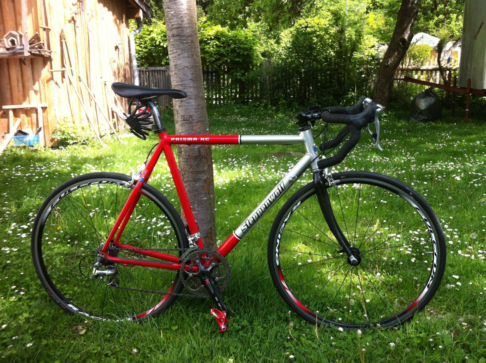

ich hatte mal ein Stppenwolf aus Alu. Nicht hässlich, 9fach, richtige Grösse. Hab das anfangs häufig benutzt aber geliebt hab ich es nie. Da kam nicht die Freude am Fahren, Putzen, Anschauen auf. IMG_0359.JPG
