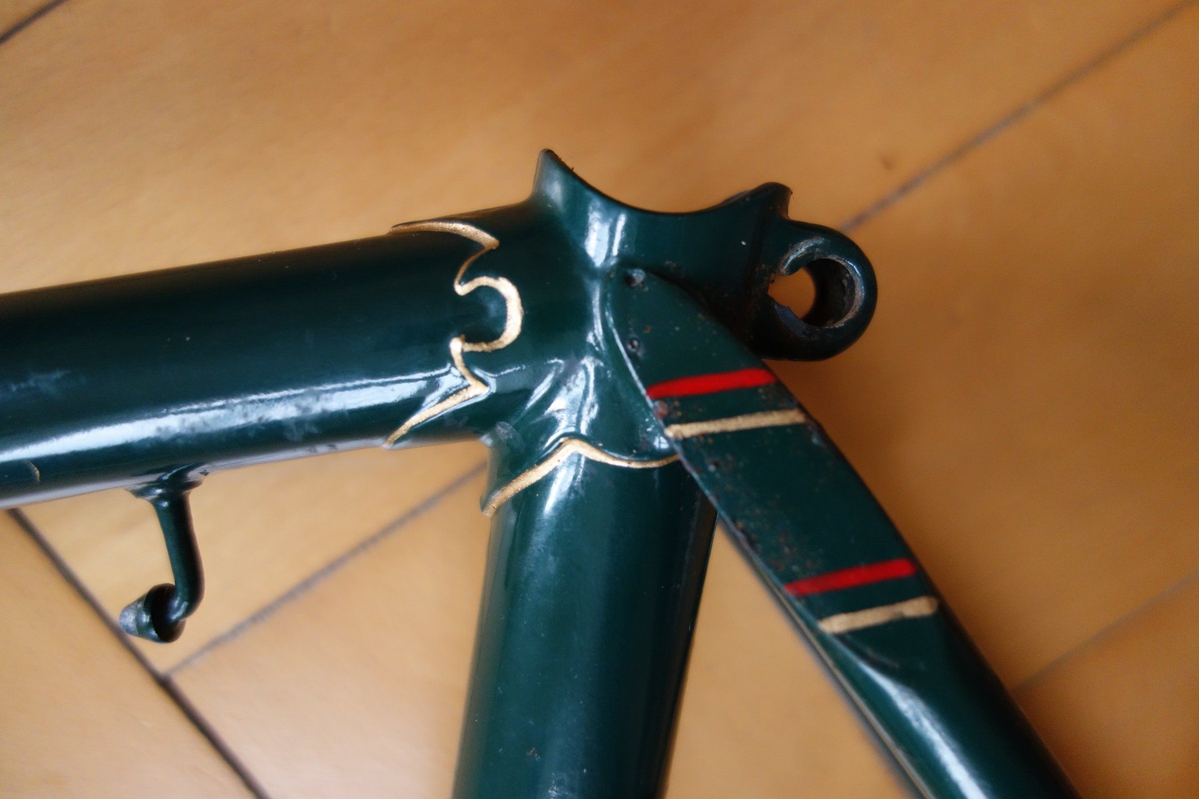

So, wie im Fang des Tages angekündigt, möchte ich mich hier mit Freuden und Problemen eines Path/Track Racers Aufbaus auseinandersetzen, den ich in der englischen Bucht gefunden habe.
Zunächst ein paar Fotos des Rahmens und der verbauten Teile...
Die Maße: Sitzrohr M/O: 62,5
OR 61,5 M/M
SR 17,8
Einbaumaße: 95 vorn, 107 hinten
Nervex
Pro Muffen von vor `55

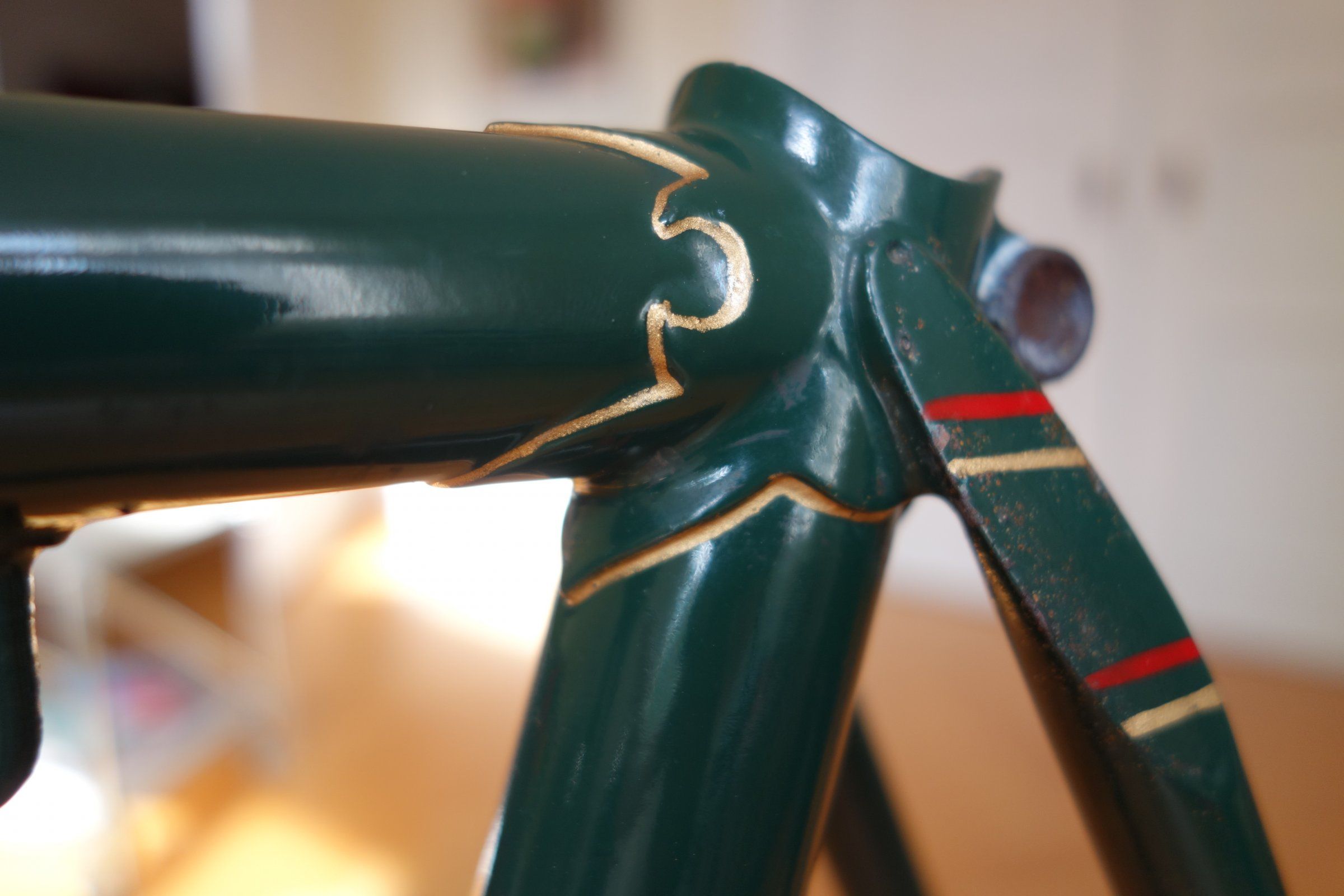

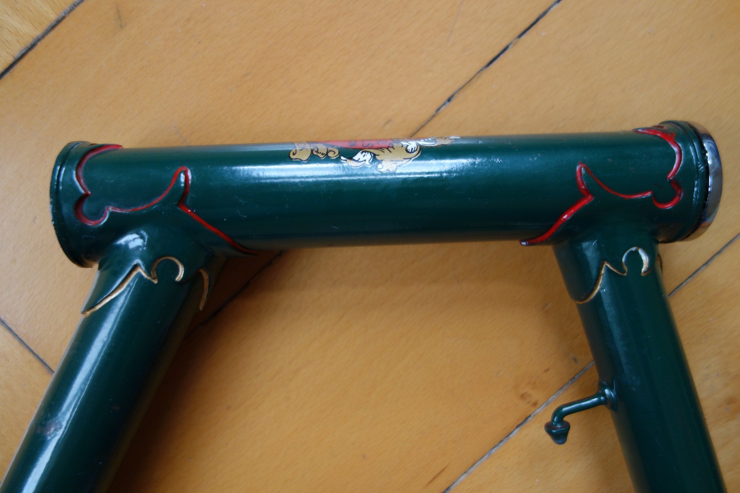

Major Nichols hat den Rahmen in den 70ern renoviert in seinem Laden in Smethwick.

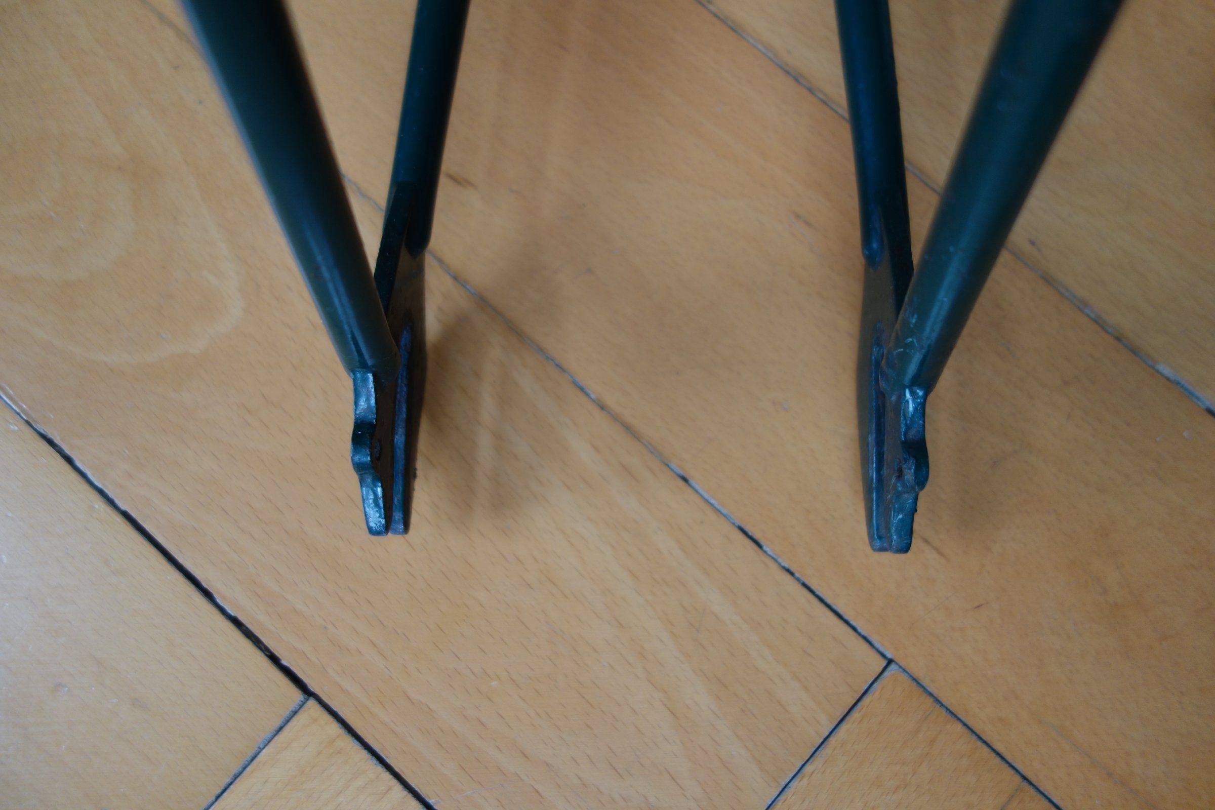

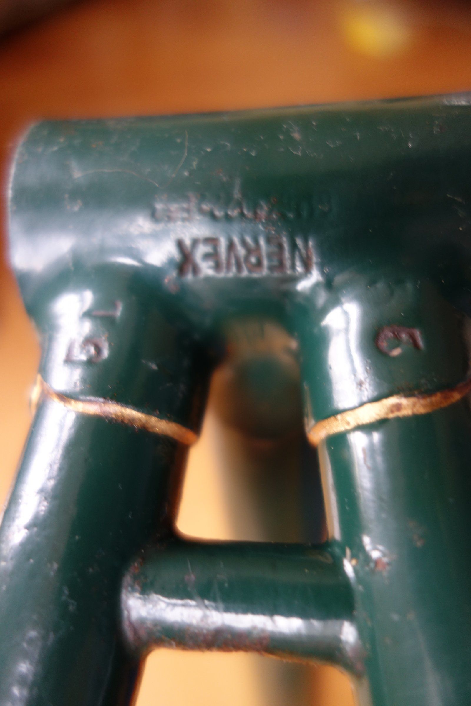

Die große Frage ist aber: Wer hat den Rahmen gebaut????

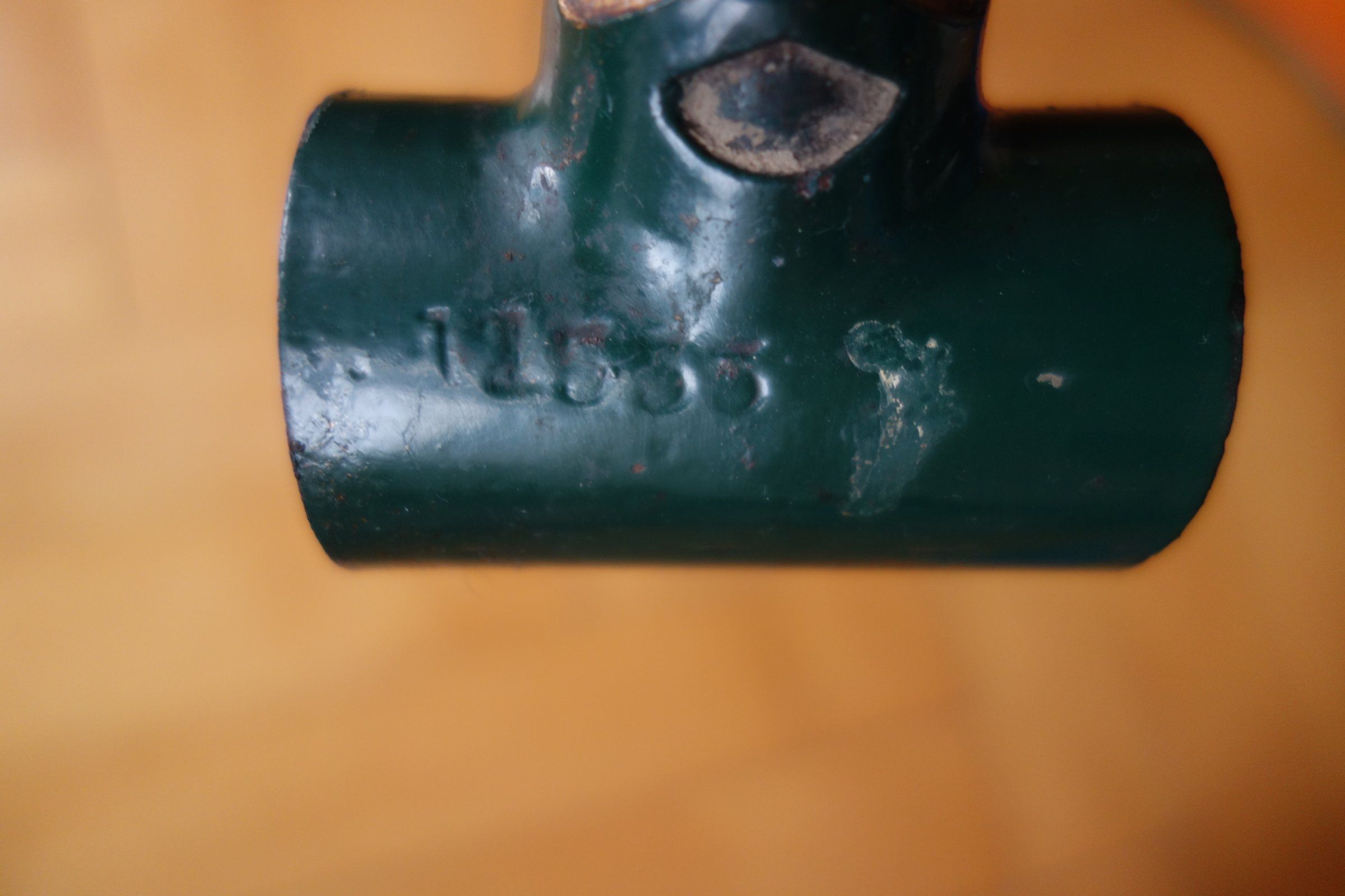

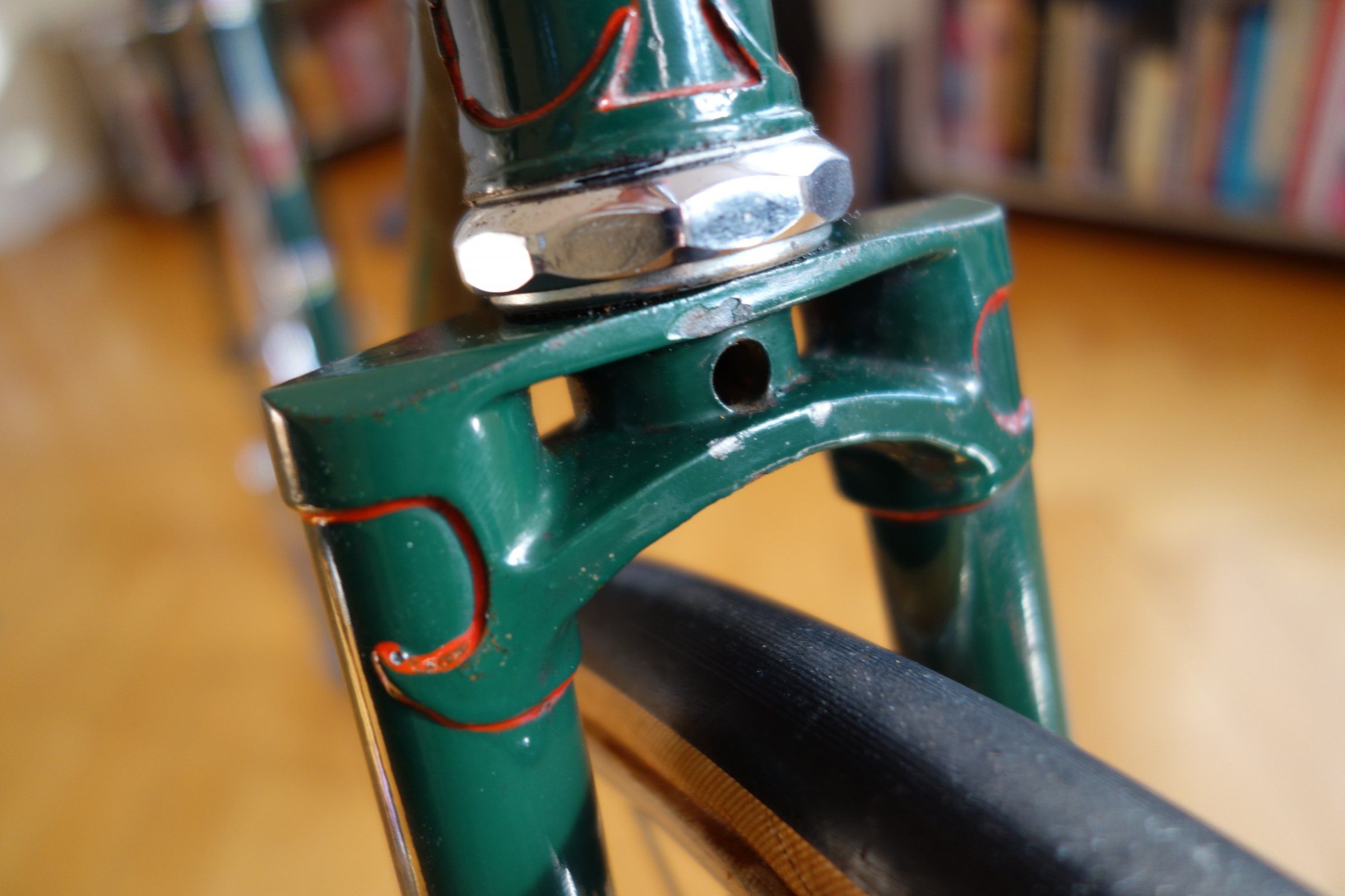

Im Gabel schaut ist eine "5" eingeschlagen, ebenso in den Kettenstrebenaufnahmen
Und eine mehrstellige Nummer in der Innenlagermuffe
Aber sonst........
Re: Der Englische Patient - Major Nichols Renovation Crest Aufbau
Als erstes würde mich interessieren, wer mir bei der Frage helfen kann, wer den Rahmen gebaut hat.

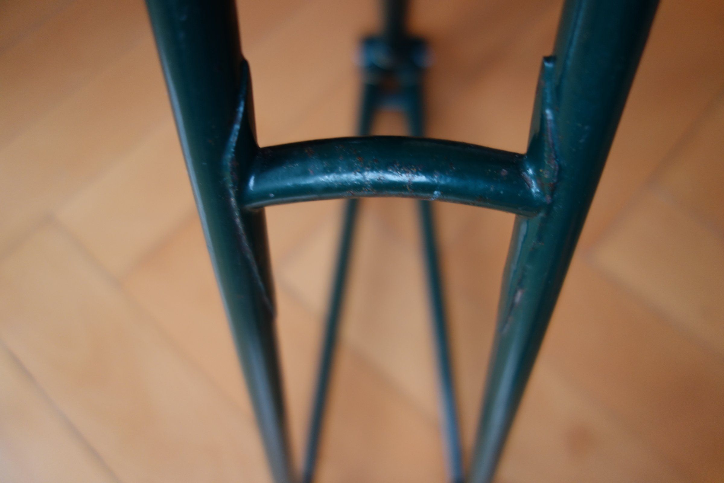

Nachdem ich mich über die guten Laufflächen des Steuersatzes gefreut habe, kam mir die untere Lagerschale ohne Widerstand entgegen. Dann habe ich sie vom Flugrost befreit. Der kam aus dem Steuerrohr, das unten leichten Rostbefall hat, nur wo die Lagerschale Kontakt hatte. Siehe drittes Foto. Den habe ich ganz vorsichtig oberflächlich geschliffen.
Problem: jetzt hat die Lagerschale deutlich Spiel.
Dünnes Blech mit einpressen?
UHU endfest oder Metall 2Komponentenkleber?
Andere Ideen?
Danke!!!
Tach,
wenn im Rahmen kein "MN" reingehauen ist, wird es kein originaler Major Nichols sein, sondern lediglich beim Major renoviert worden sein. Smethwick war der Standort seines Ladens nach 1972.
Der Rahmen ist ansonsten alles andere als schäbig: Die Nervex-Muffen und auch ansonsten... Da lohnt ein standesgemäßer Aufbau.

Das Steuerlager, Hersteller ? Auf der oberen Schale ein "D" in Schreibschrift geprägt

Die untere Steuersatzschale wird mit einem Blech gedoppelt und eingepresst, die obere wird nochmal herausgenommen, um zu schauen, warum ein schmaler Spalt zu sehen ist. Das mache ich nicht selber, hoffentlich gutes Ergebnis zeige ich dann....

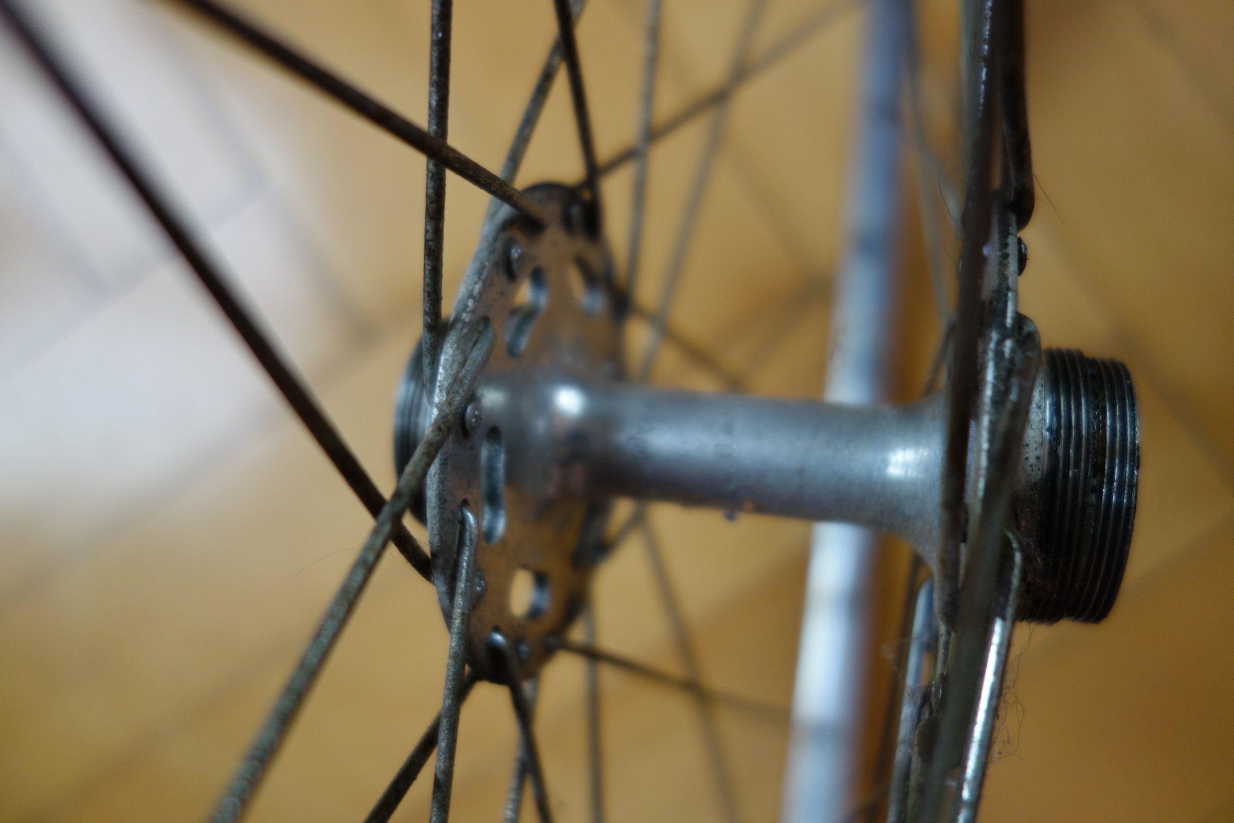

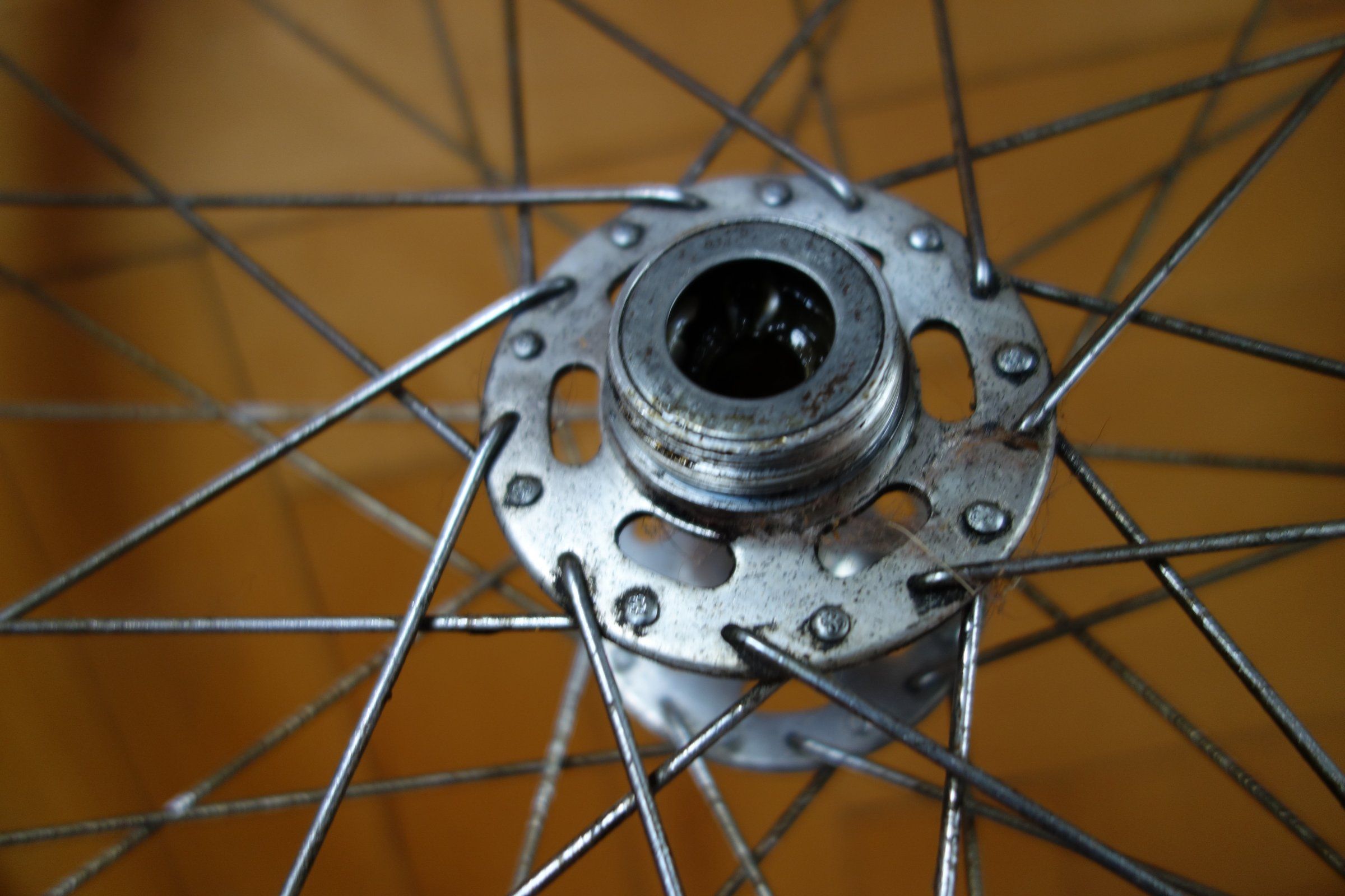

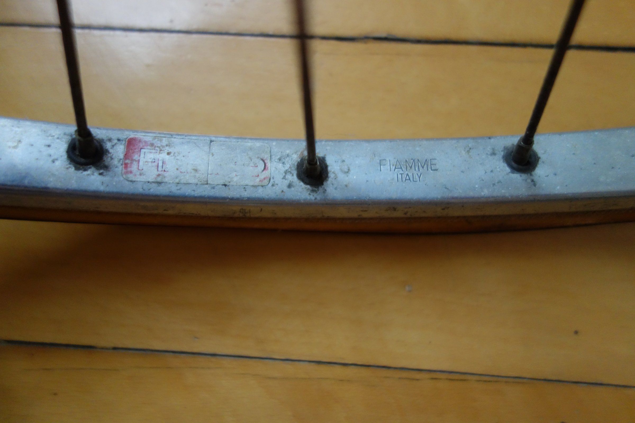

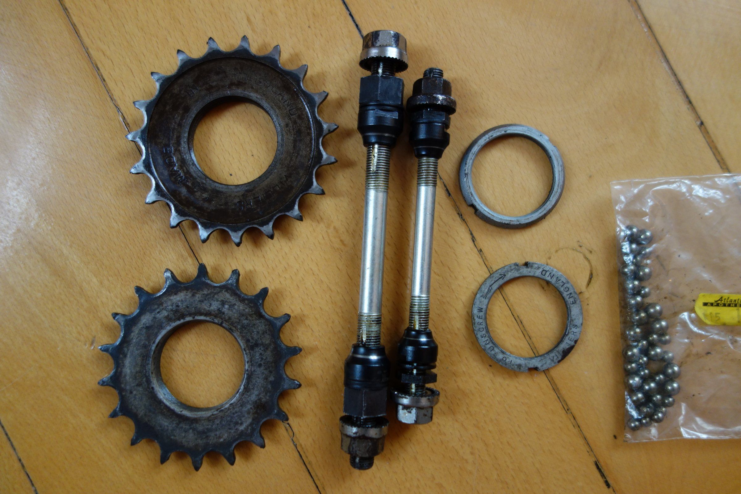

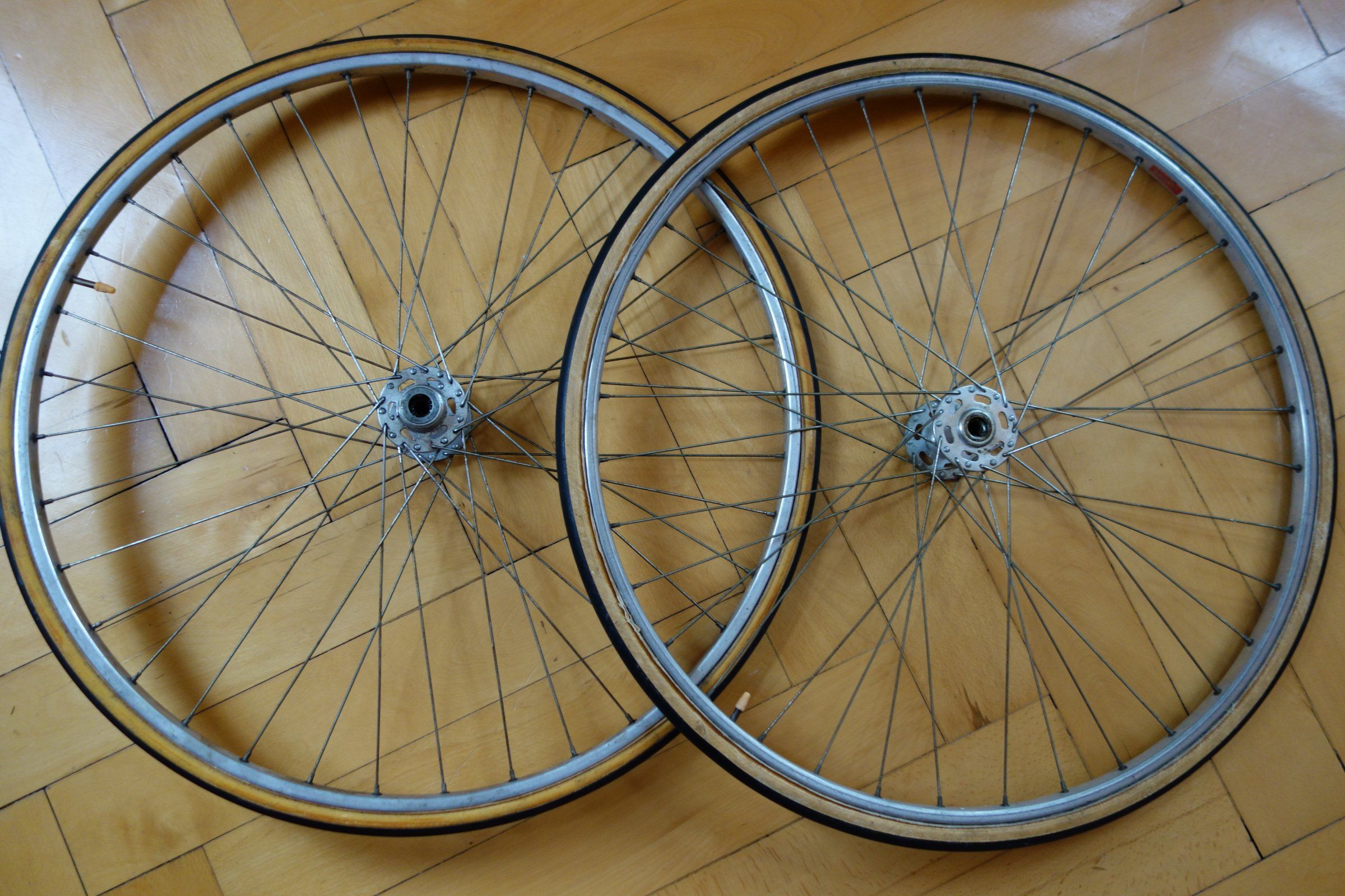

Heute mal den LRS demontiert. Dieser ist wohl bei der Restauration durch den Major neu an das Rad gekommen.
Normandy "77" Bahnnaben und Flamme Sprint Felgen
Ein Konus hat sehr leichtes Pitting, das geht aber noch. Ich wüsste auch gerade nicht, wo Normandy Konen finden???
Hinten seltsamerweise um einiges zu dick gespacert durch die dicken Konterschrauben, da nehme ich dünnere beim Einbau.
Die Bahnritzel (Villiers und NoName) sind eher fertig, da müssen neue verbaut werden.
Ansonsten kommen neue Kugeln und viel Fett und viel polieren...

unterscheiden sich die Normandy Bahnnaben denn wesentlich von den normalen Maillard Normandys? Die gibts ja zu Hauf in der grossen Bucht
Bei zu großem Spiel am Lagersitz, nehme ich Loctite 603 (Welle-Nabe).
Loctite wäre auch eine Option gewesen.
Da ich die Lagerschale"klingeln" lassen konnte, passt ein Blech und schafft hoffentlich Pressung.

Na klar. Schon das Gewinde ist anders. Die abgebildete ist auch noch eine Flipflop mit Gewinde linx und rechts.
Das wüsste ich auch gerne. Auf den Konen sind keine Prägungen zu entdecken. Wenn ich in der Bucht ein Paar finde, probiere ich das einfach mal aus...
Ein wenig denke ich natürlich auch über einen anderen LRS, englisch, aus den 50ern nach. Aber erstmal versuche ich den Kaufzustand zu retten.

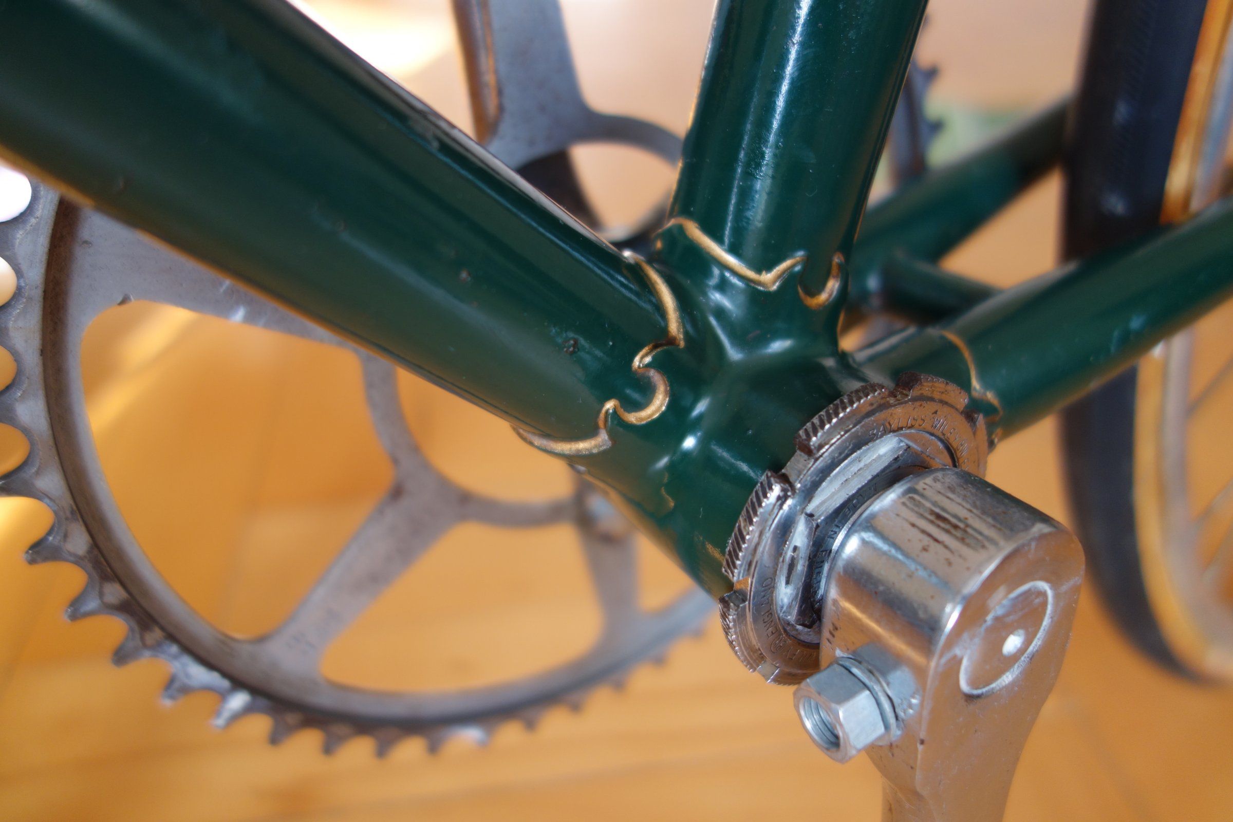

Nach einer kleinen Pause bin ich jetzt weiter gekommen.
Der Rahmen wurde poliert, vor allem die Linierungen der Muffen in Gold und Rot leuchten wieder.
Eine neue Achse für das Balis & Wiley Innenlager musste besorgt werden, die alte konnte durch abdrehen nicht mehr gerettet werden.
Die Achse hat ganz minimales Spiel, da die linke Lagerschale nicht weiter hineingeschraubt werden kann. Hier müsste ich das Gewinde etwas tiefer schneiden lassen, um es perfekt zu machen.
