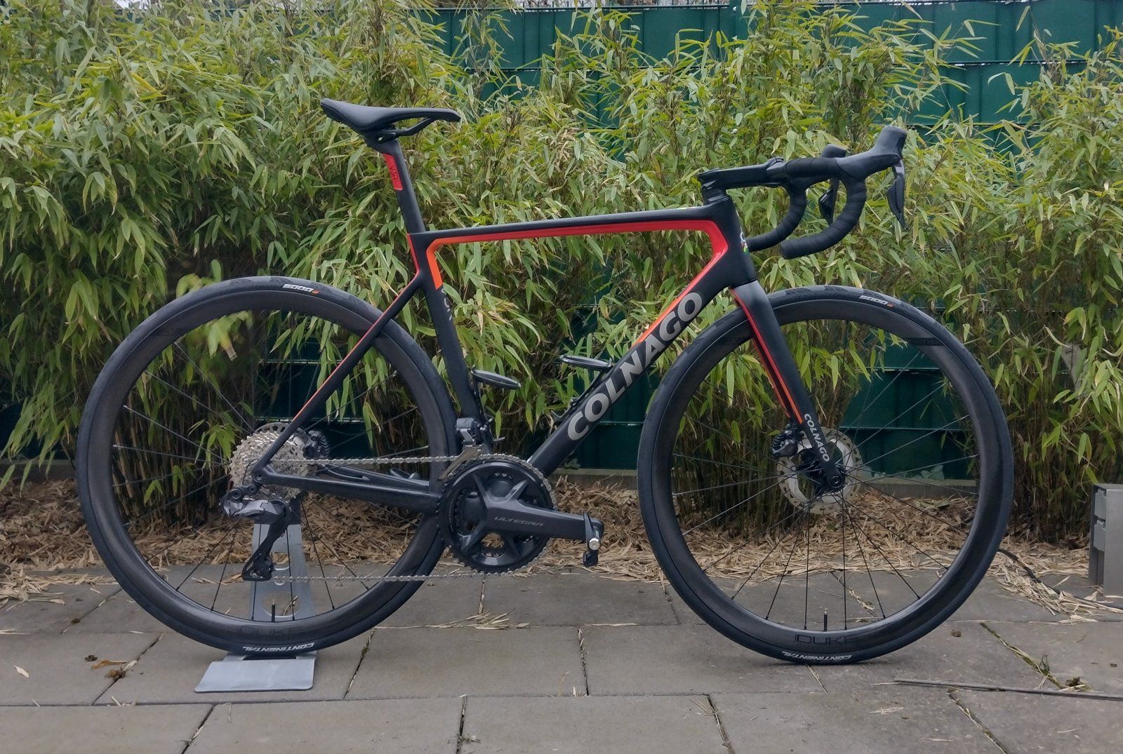

Hier jetzt das fertige Ergebnis am Rad. (Baccara X 36mm)
Auf Anfrage nach dem identischen setup (mit CX Sprint auf Antriebseite) bei R2 habe ich die Auskunft bekomme, dass dort grundsätzlich keine unterschiedlichen Speiche im selben Laufrad verbaut werden, weil die unterschiedlichen Speiche zu verschiedene Spannung benötigen und so kein harmonisches Laufrad entsteht.
Haben da verschiedene Laufradbauer unterschiedliche Philosophien, oder wie ist das einzuordnen?
