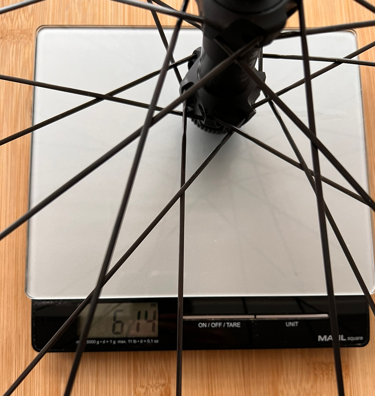

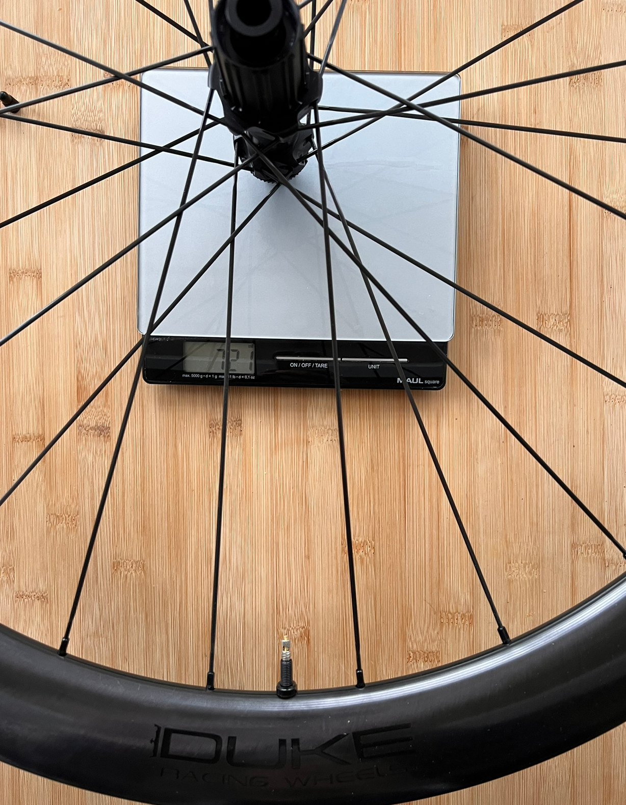

Es sind nun die Baccara X 48 -24L mit DT 180 geworden.
Sapim CX-Ray (antriebsseitig CX Sprint), aufgebaut von customcyclewheels.de
Gewicht: 1335 gr. inklusive TL Tape und Ventile.🤩
Hookless wäre mir nicht in die Tüte gekommen. Gewicht finde ich für einen knapp 50mm hohen LRS mit 23mm Maulweite mehr als zufriedenstellend.
Non+ hätten mich zwar gereizt und wären noch mal 60gr. leichter gewesen, DT 180 lassen sich m.E. dann doch besser servicen und es ist ja auch eher ein Allround LRS und kein spezieller für die Berge.
Ich bin auf die erste Probefahrt gespannt...
