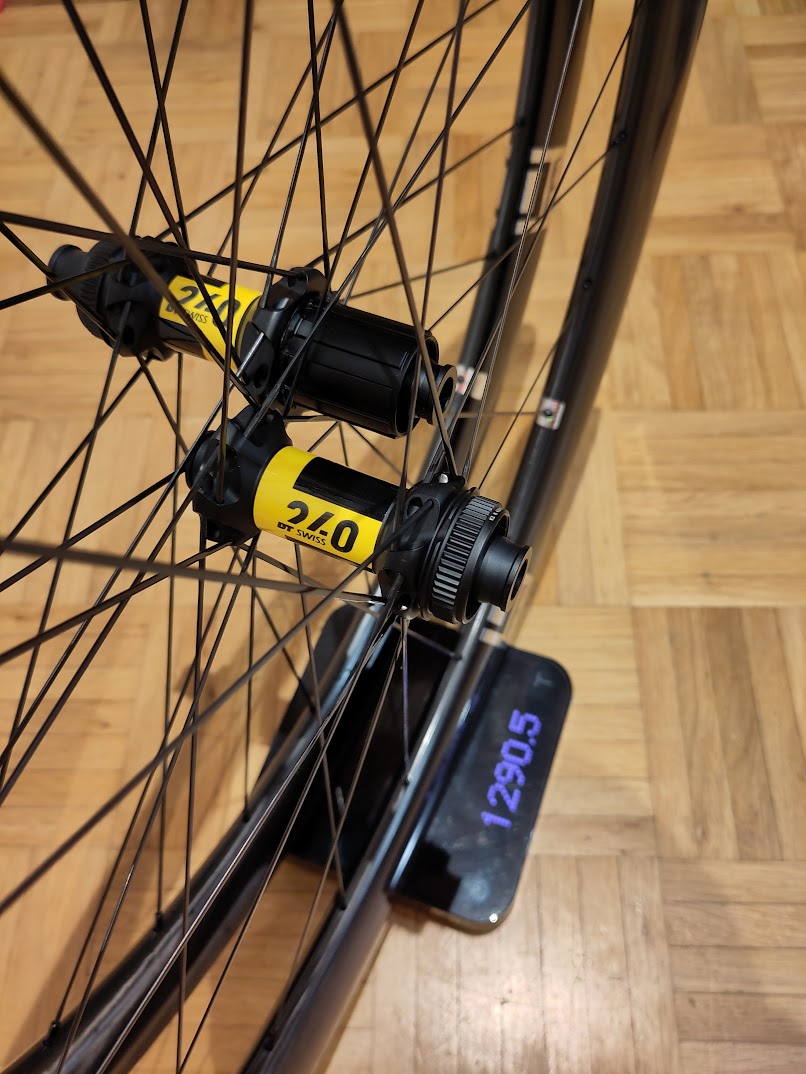

Duke Baccara RX 56 DT240 SP CL Sapim CX Ray 24 Speichen Sram XDR mit Tublesstape Ventilen mit Alukappe und Hubdecal.
1415g mit meiner nicht geeichten Küchenwage.

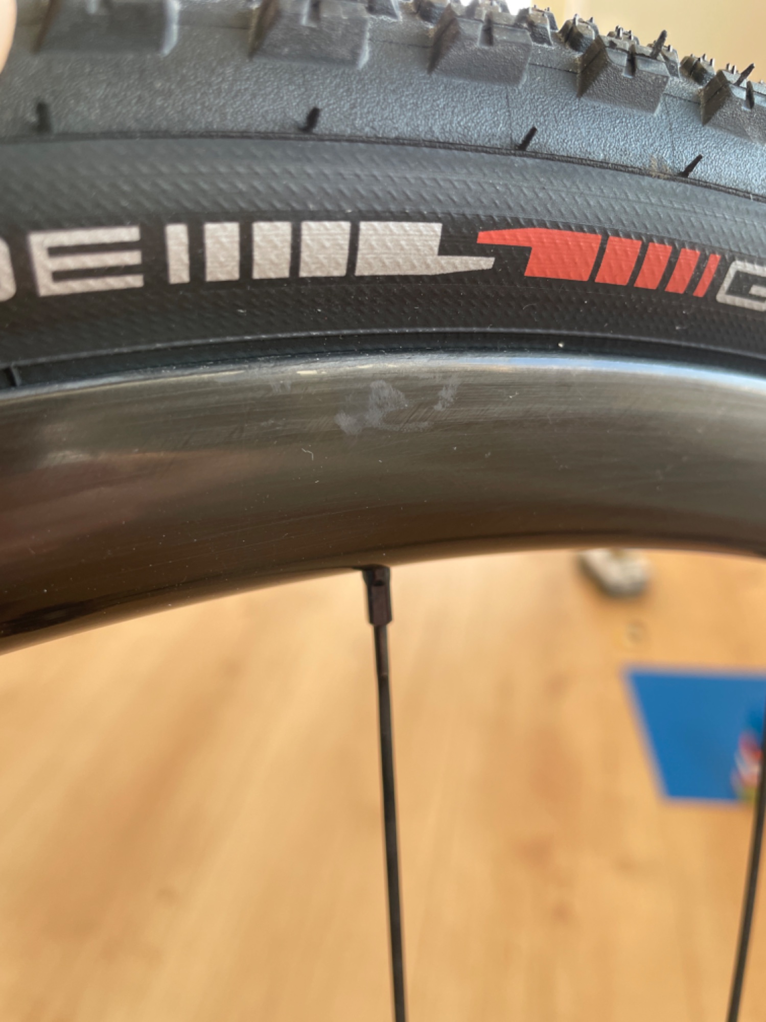

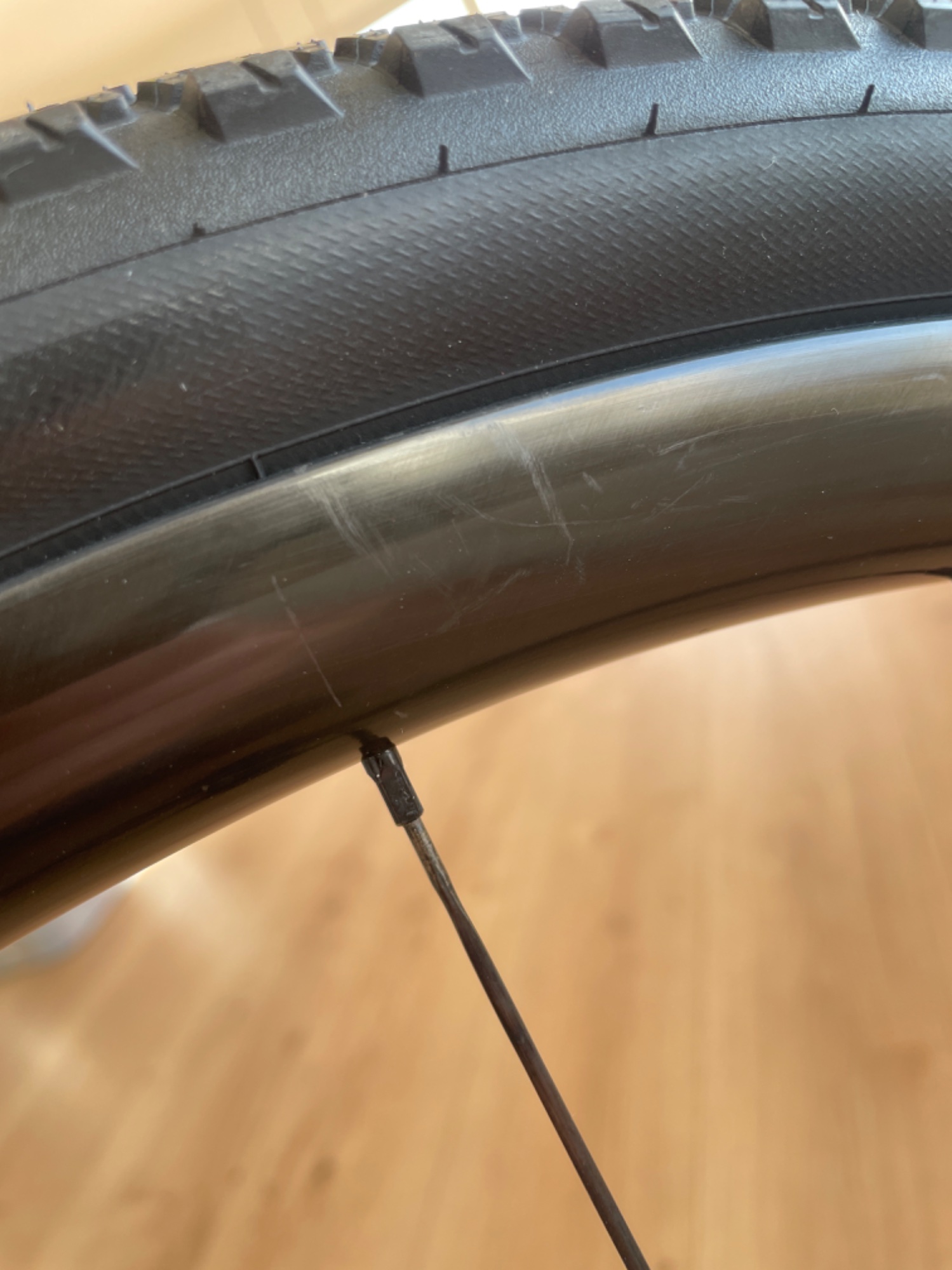

ich fahre auch duke Felgen, aber empfinde die Oberfläche sehr empfindlich. Hab v.a vom Reifenwechsel schon unschöne Spuren. Versuche die Reifen zwar primär ohne Reifenheber zu montieren, aber geht halt nicht immer. Hatte zuletzt mal die Felgenseite mit tape abgeklebt!
Jemand ähnliche Erfahrungen? Jemand ein tip ?
das kann ich nicht bestätigen. Die Felgenoberfläche ist ja unbehandelt und absolut nicht empfindlich. Die aufgedruckten Decals sind durchaus mal sensibel aber die Felge an sich nicht.

World Runner 27
Hatte zuletzt sehr widerspenstige challenge reifen. Die gingen nur mit Hebel drauf. Hab normale Kunststoff Reifenheber von topeak.
Ist auch alles nicht so wild. Sieht man v.a im richtigen Licht. Wird mit gegravelt & die haben dadurch auch noch andere Spuren. Aber man will ja nicht unnötig Spuren hinterlassen….

Nach den Bildern zu urteilen, vermute ich, dass die Felgen bei Lightbicycle hergestellt werden. Lightbicycle hat genau diese glatte, unlackierte Oberfläche, die sehr anfällig für Kratzer ist. Um ehrlich zu sein, sieht das nur aus der Nähe schlimm aus, auf der Straße merkt das keiner.
Wer sich daran stört, für den sind die Felgen von Lightbicycle/Duke nicht geeignet.
Ich habe nur einen Duke-Satz auf dem Renner, habe diesen auch schon 2x mit Plastikhebern bearbeitet und keine Spuren erzeugt bzw. entdeckt. Ich bleibe aber dabei, dass ich den Duke-Satz entgegen der Empfehlung eines Laufradbauers hier nicht beim Graveln einsetze (um eben keine Kratzer zu bekommen …). Beim MTB habe ich eine ähnliche glänzende Felge vom Meister Carl‘Z aufgebaut im Einsatz und da habe ich einige wenige kleine Schmisse; nur habe ich dort natürlich damit von Vornherein gerechnet …

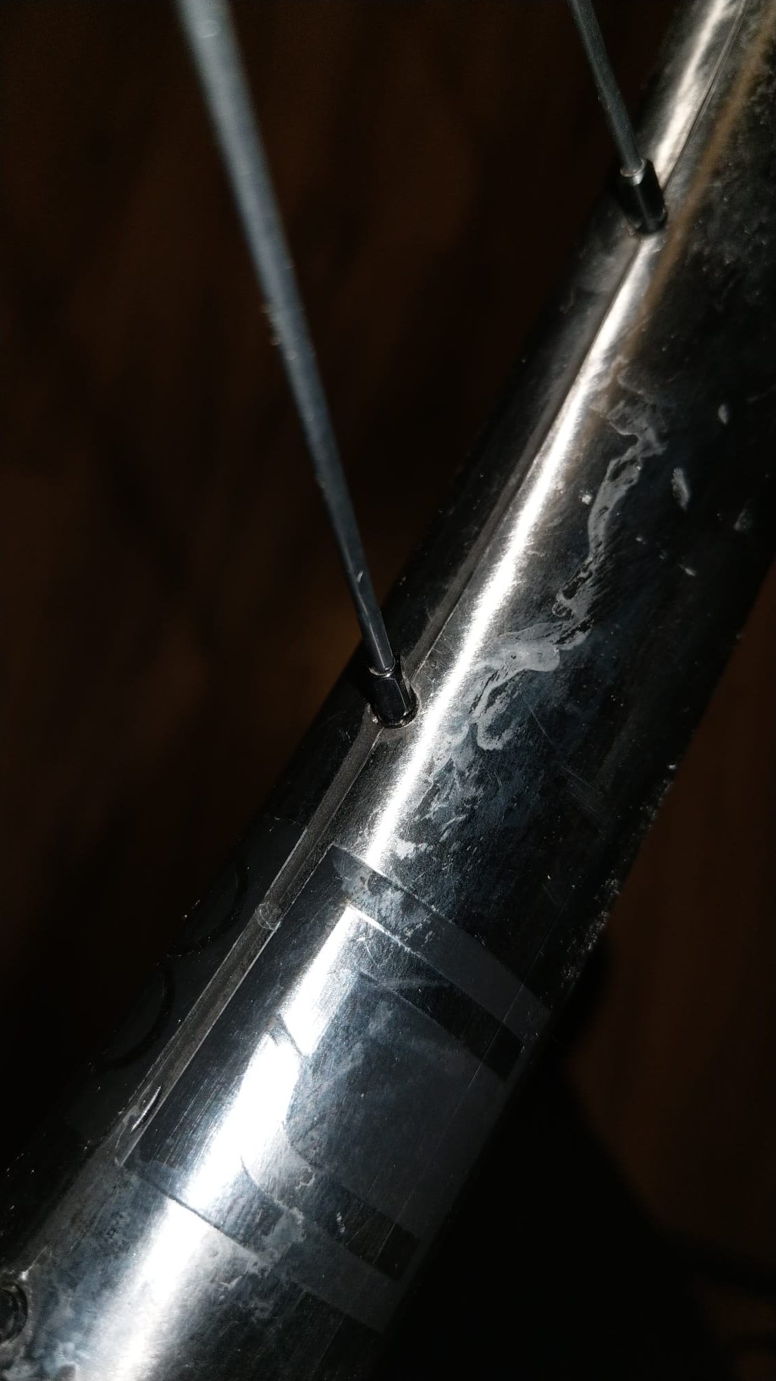

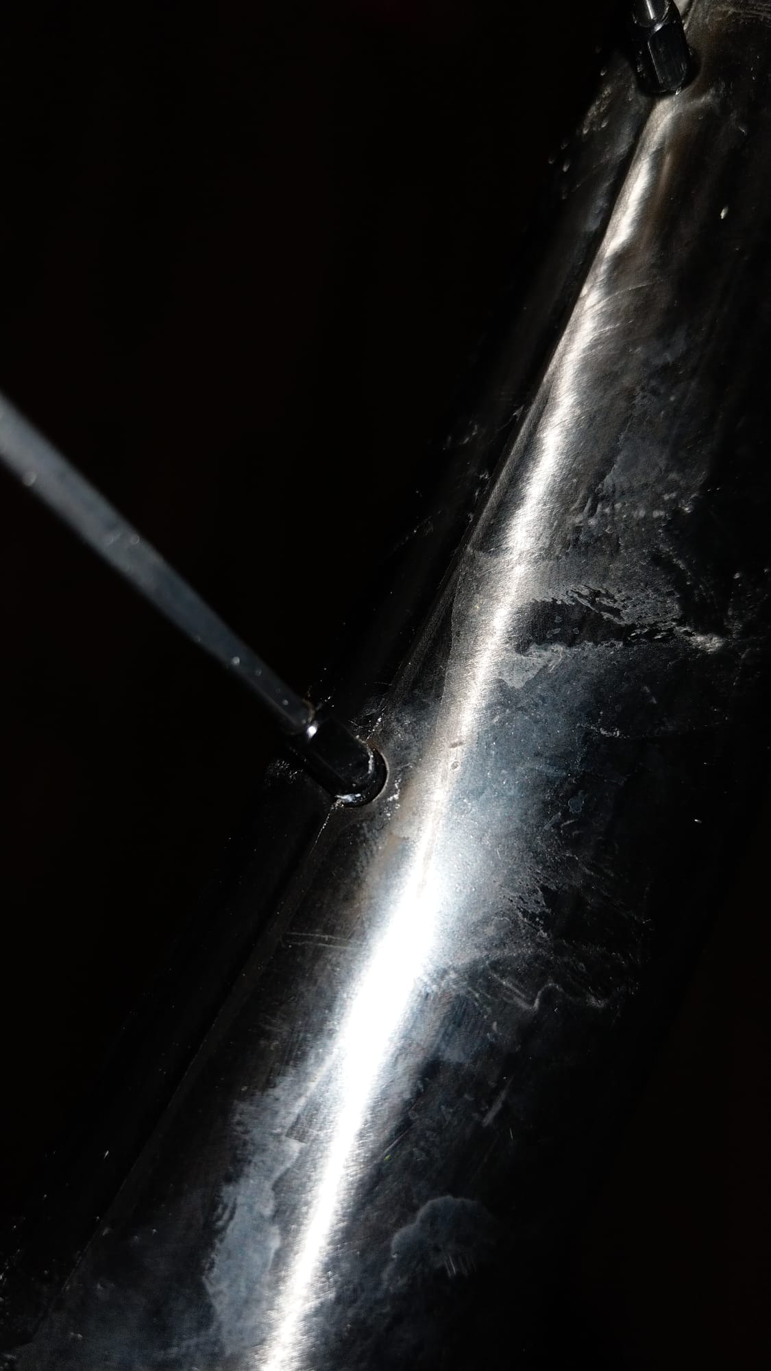

An meinen ersten und 1 1/2 Jahre alten DUKE RIM LUCKY JACK SLS4 30,5 Felgen, reisen an beiden Felgen, die Nippel aus der Felge. Einsatzbereich CX/DC, wie vorgesehen. Meine MCFK 30mm Felgen, sind jetzt schon das zweite mal eingespeicht und von 2016.

Durchschläge hatte ich bis jetzt noch keine, das die Nippel allerdings aus der Felge reisen, ist schon enttäuschend. Das Schadensbild ist überall gleich.

Durchschläge hatte ich bis jetzt noch keine, das die Nippel allerdings aus der Felge reisen, ist schon enttäuschend. Das Schadensbild ist überall gleich.Anhang anzeigen 1594059Anhang anzeigen 1594060
Bist du dir sicher, dass das einreißt? Ich seh da erstmal nur die Formtrennnaht, die im die Speichenlöcher nicht ganz runtergeschliffen wird.
Mach das ma richtig sauber und schau mal möglichst von oben drauf.
Wir verbauen echt viel, ca. 45% unserer Laufradproduktion sind mit Duke-Felgen durch alle Modellreihen. bei den SLS4 ist mir noch kein reißendes Speichenloch untergekommen, selbst bei den Ultras nicht.
Im Zweifel schickst du die Bilder an deinem Händler und der hat dann schneller Ersatz aus Frankreich parat als du gucken kannst. Der Service dort ist so zuverlässig, dass ich ohne zu Zögern, bei Verfügbarkeit eine Felge aus meinem Lagerbestand herausnehme weil ich mir sicher sein kann, dass der Platz 2 Tage später wieder gefüllt ist.

Erstmal danke für deine Expertise.
Ich gebe zu, auf den Bildern sieht man es sehr schwer.
Verglichen mit einer unverbauten Felge und einigen daneben liegenden Nippel Sitzen, erkennt man das besser.
Die Naht wurde berücksichtigt. Folgst du dieser zum Loch, kannst du erkennen, wie die Linie zum Loch hin immer weiter rauskommt.
Besser lässt sich das leider nicht abbilden.
Bevor die Garantie vorbei ist, möchte ich es nochmal versuchen.

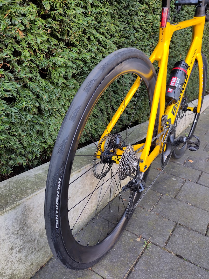

Neu und wunderschön.
Baccara X42, DT Swiss 240 EXP, Sapim CX Ray. Am Ende mit Felgenband nochmals ca. 40-50 g leichter als erwartet.
Conti GP 5000 sind mit wenig Aufwand draufgeflutscht und sitzen wie ne eins in der Felge.
Von OEM-Rädern kommend ein Riesensprung in Laufleichtigkeit und Antrittsbeschleunigung.
