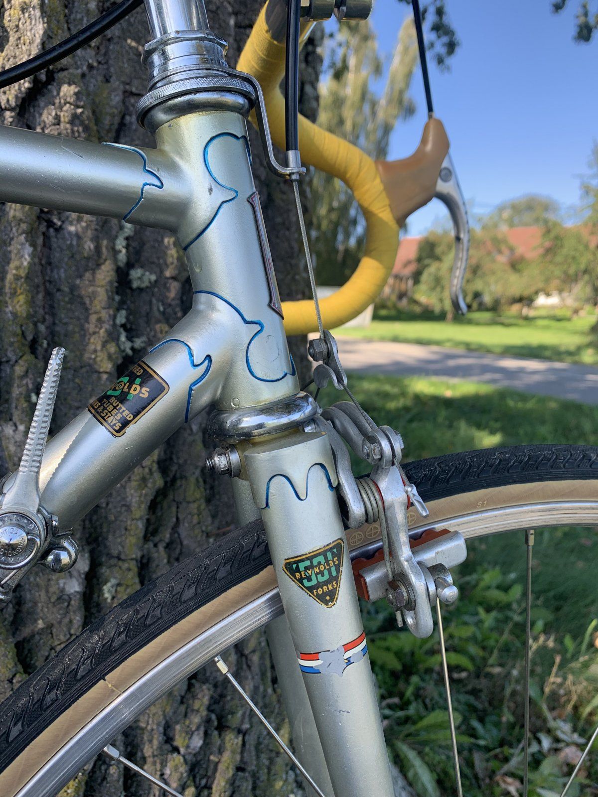

Die Bastlwastl Version eines Batavus Professional
Re: Der Batavus Thread (warum gibts den eigentlich noch nicht...)
perfekt - rahmen, felgen, lb, sattel, pedale, sastü - alles harmoniert kontrastierend!!!
marginal:
die länge der schaltzughülle hinten und evtl. der farbton vom sattel, aber das wird schwierig - oder liegt am licht oder meinem monitor...
marginal:
Sattel ist ein wenig anders in der Farbe, hier in besserem Licht. Schaltzughülle ist mir auch auf den Fotos erst aufgefallen das etwas zu lang das korrigier ich bei Gelegenheit

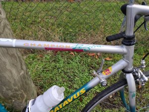

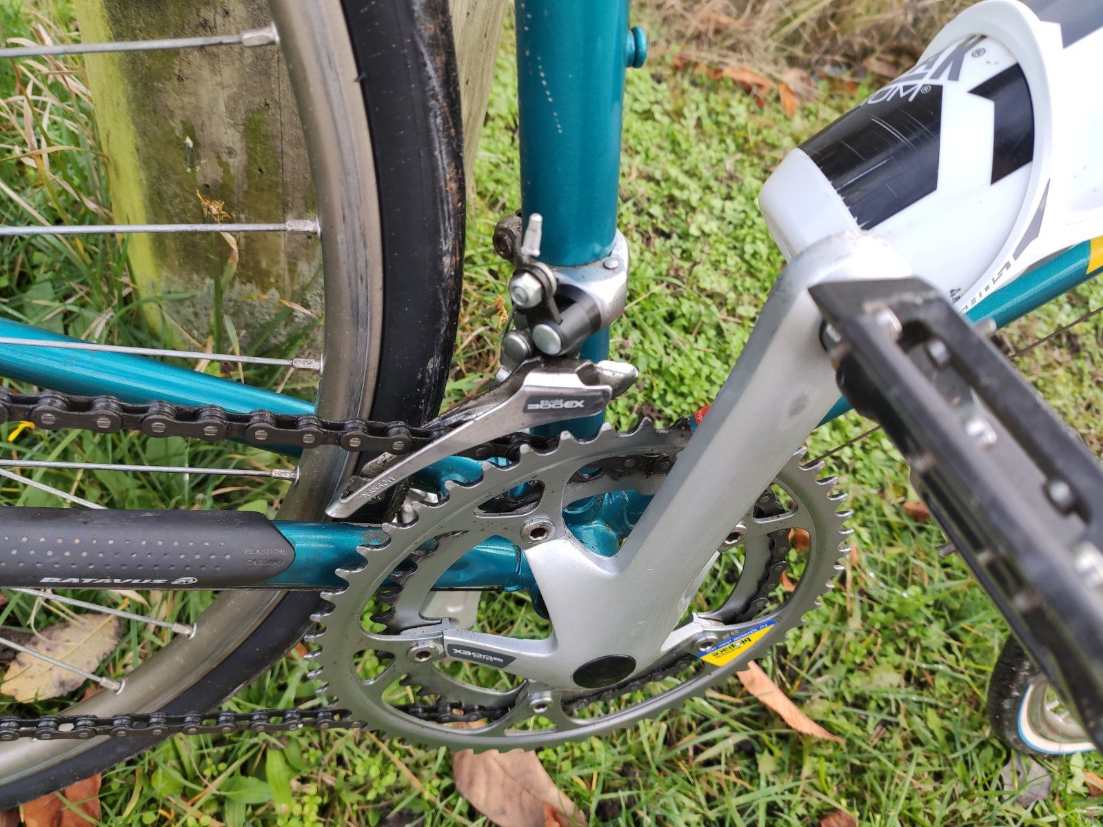

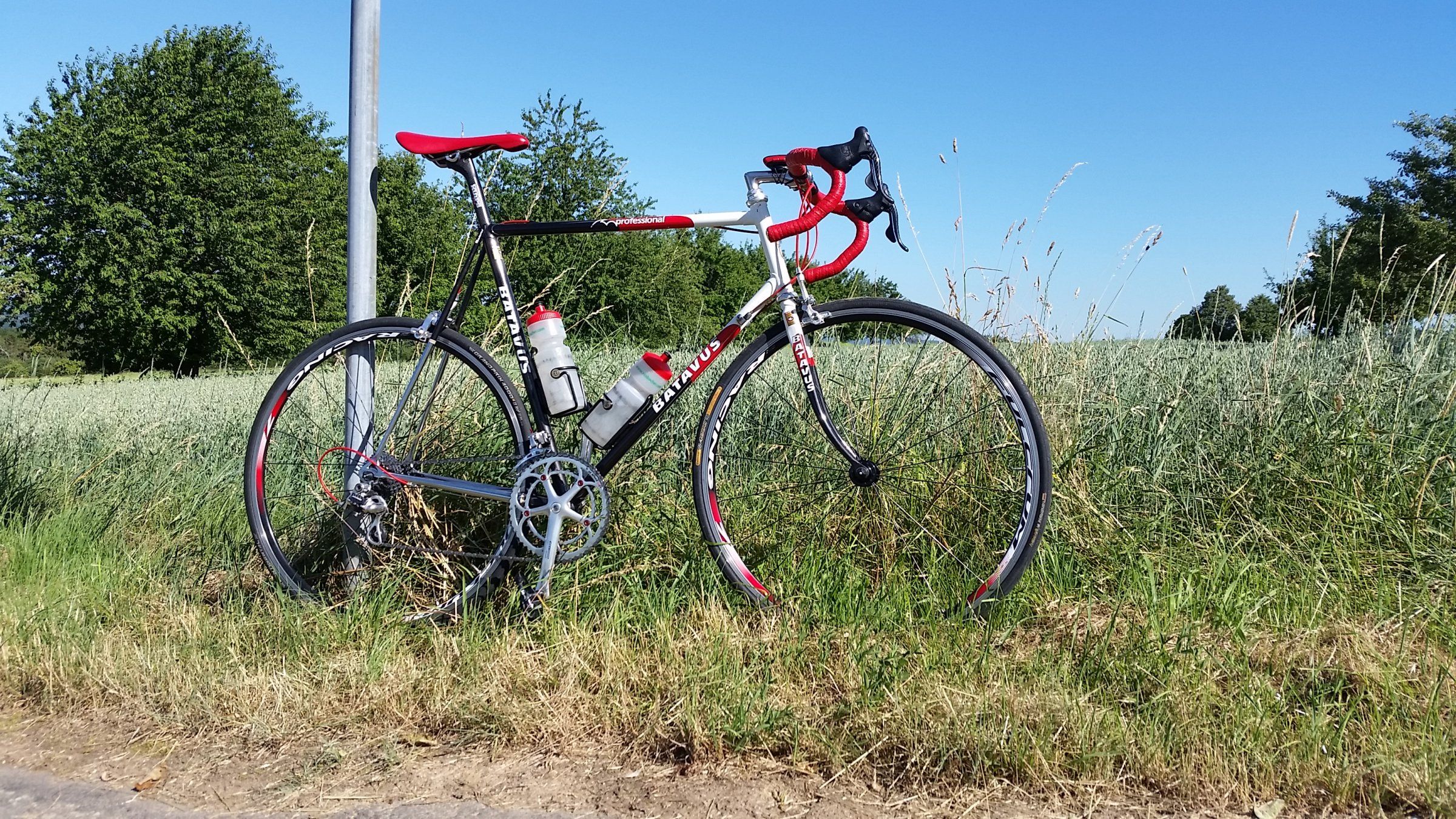

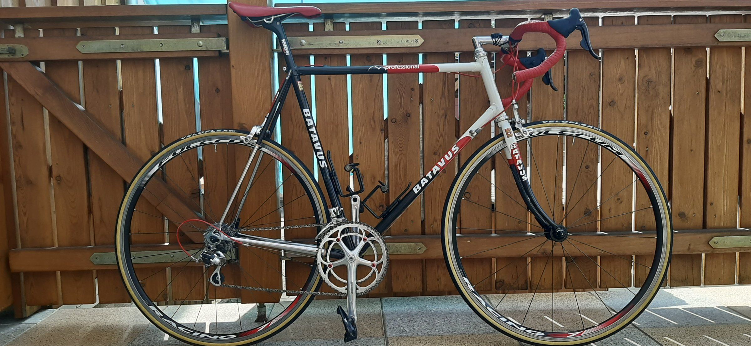

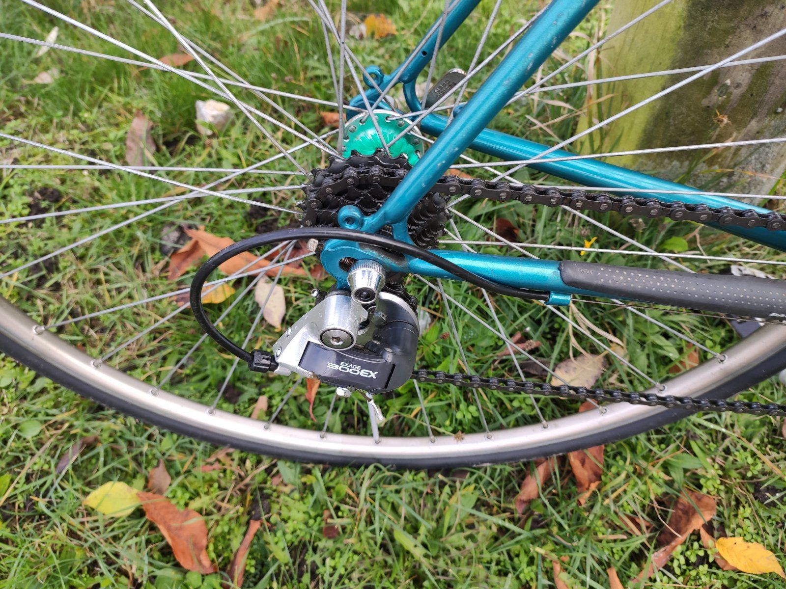

Hallo, ich habe mir auch ein batavus restauriert. Ist zwar kein professionelle aber trotzdem schön ? original war alles Shimano Exage hab aber die Bremsen getauscht gegen ein paar Shimano Ultegra. Die ziehen einfach besser ? Pedale sind keine Rennrad aber ich fahre mehr Enduro/Downhill und liebe Plattform Pedale

Das Champion (2000) habe ich im Batavus Katalog von 1991 gesehen, ausgestattet mit Exage 300.
Ich denke man kann es als untere Mittelklasse bzw. Einstiegsmodell klassifizieren
Die Rangfolge damals war von oben nach unten
Professional
Competition
Criterium
Course
Champion
Equipe
Bitte mach aber noch die grünen Nabenputzer weg...

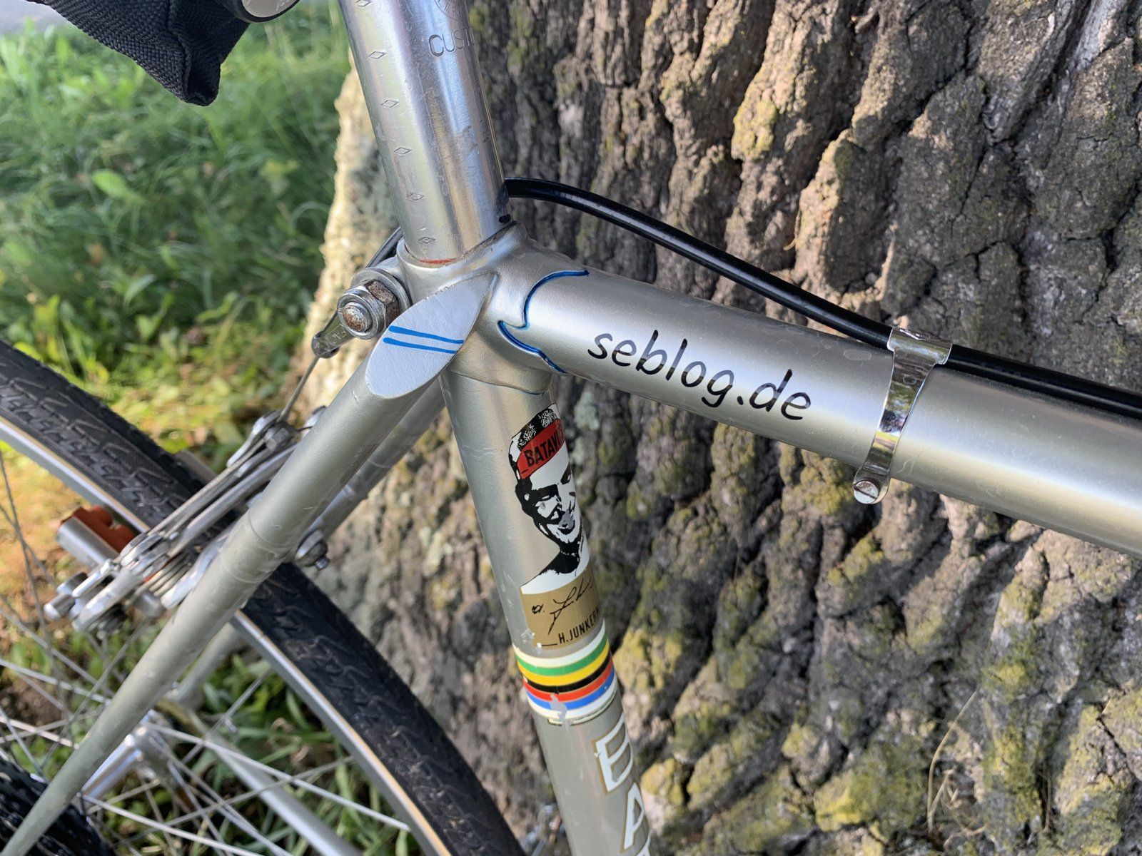

Ich hab ein Batavus Professional mit Columbus SP Rohren von Anfang der 90er. Verbaut war eine 26.8mm Stütze, die Sattelklemmung aber schon arg eng. Meine Frage nun ob diese Rahmen standardmäßig 26.8mm, 27.0mm oder sogar 27.2mm hatten. In meinen bisherigen Recherchen habe ich noch keine klare Aussage dazu gefunden.
Bei meinem Batavus Professional unbekannten Alters, das auch Columbus-Rohre haben soll, vielleicht auch Ende 80er/Anfang 90er, mit früher wohl mal Shimano 600ex, steckt eine nicht originale Sattelstütze mit 27,2mm drin und passt gut.

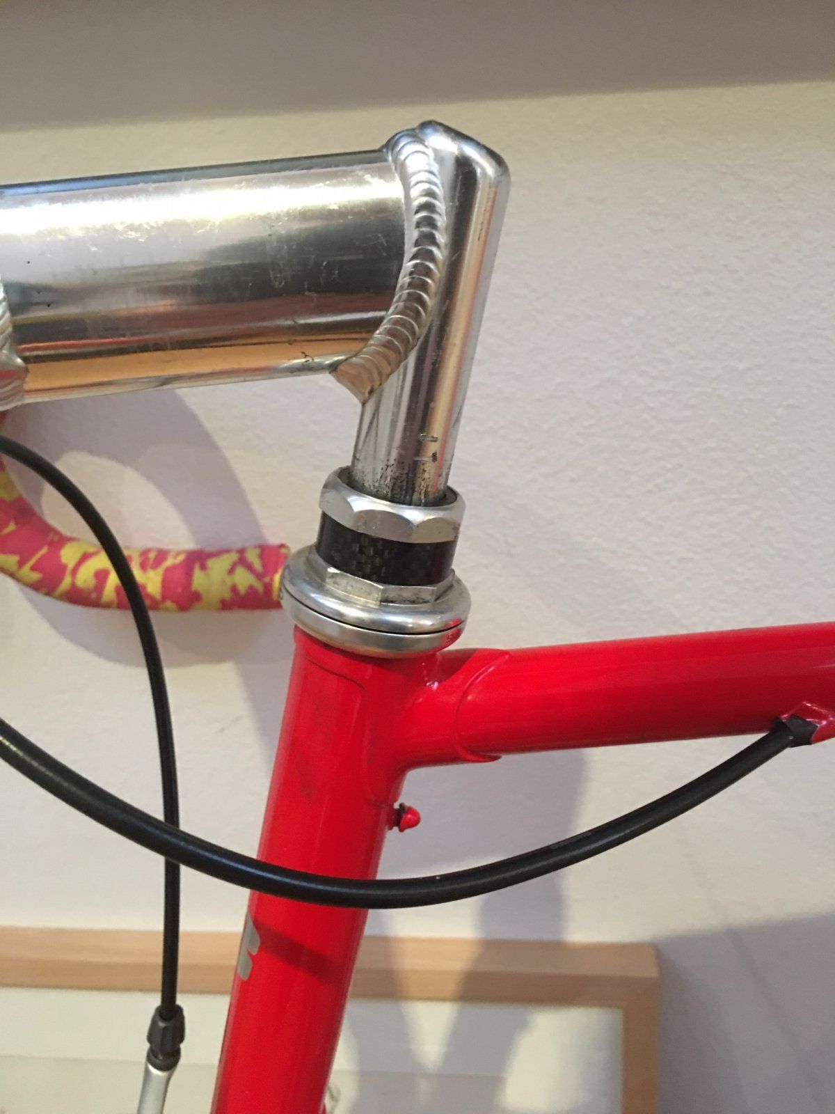

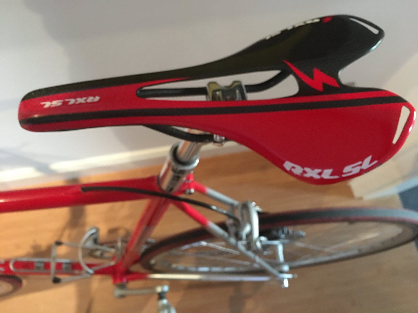

Hallo!

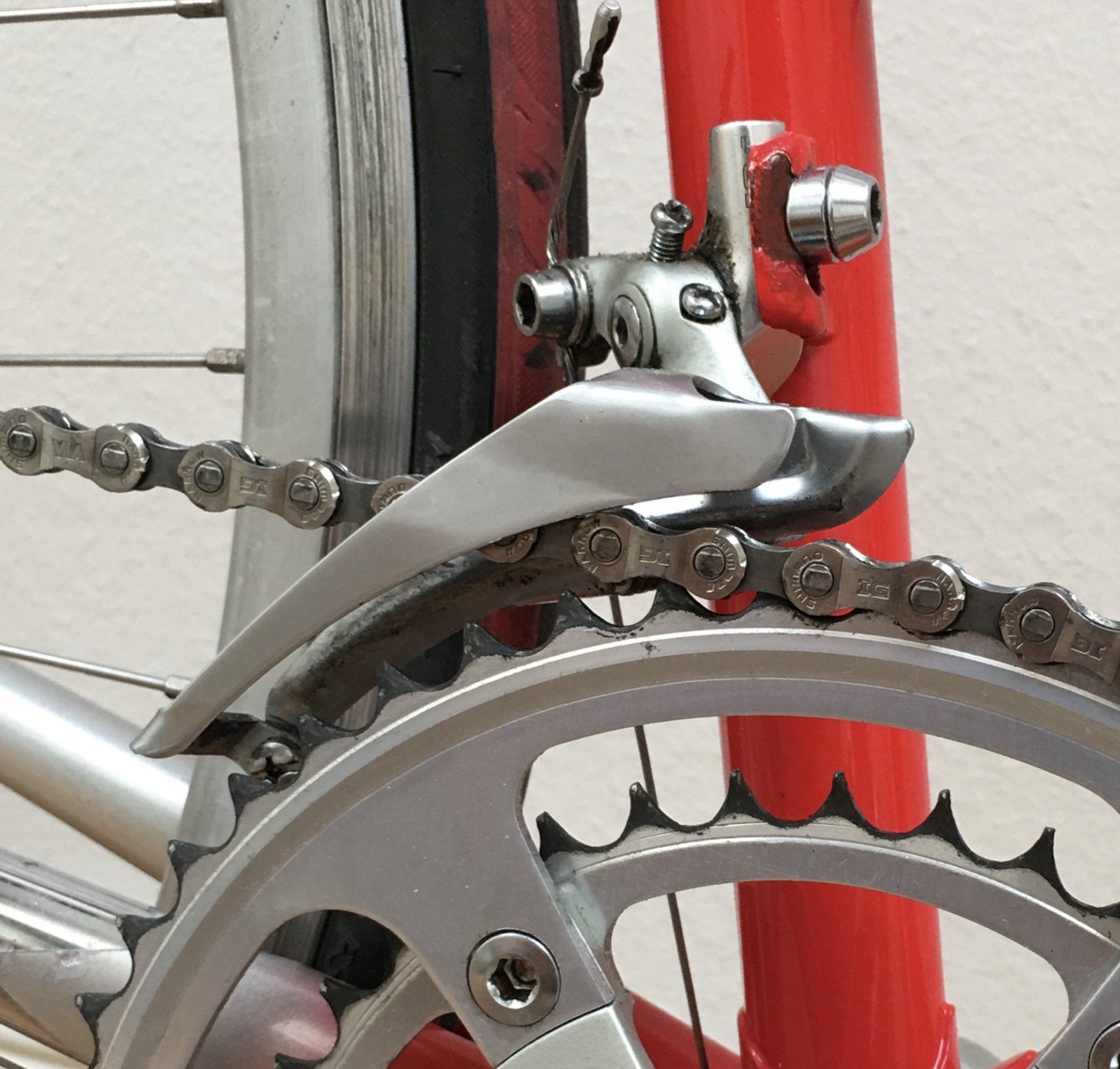

Mein erstes Rennrad ist ein Batavus Professional, das durch eine grobe Lackierung, Vorbau und Sattel "moderner" aussieht, was ich aber vielleicht so lassen würde. Ich habe einfach ein Gebrauchsrad in RH≥64cm gesucht und damit auch gefunden. Ausstattung Shimano 105 1056, Schaltwerk RD5500 mit 74mm Käfig. Die Kombination 52/38 und 13/34 siebenfach wäre für mich ideal, das Schaltwerk passt aber nicht. Vorderradnabe 600EX und Steuersatz"schale" 600EX, drin ist jetzt ein gekapseltes Industrielager.

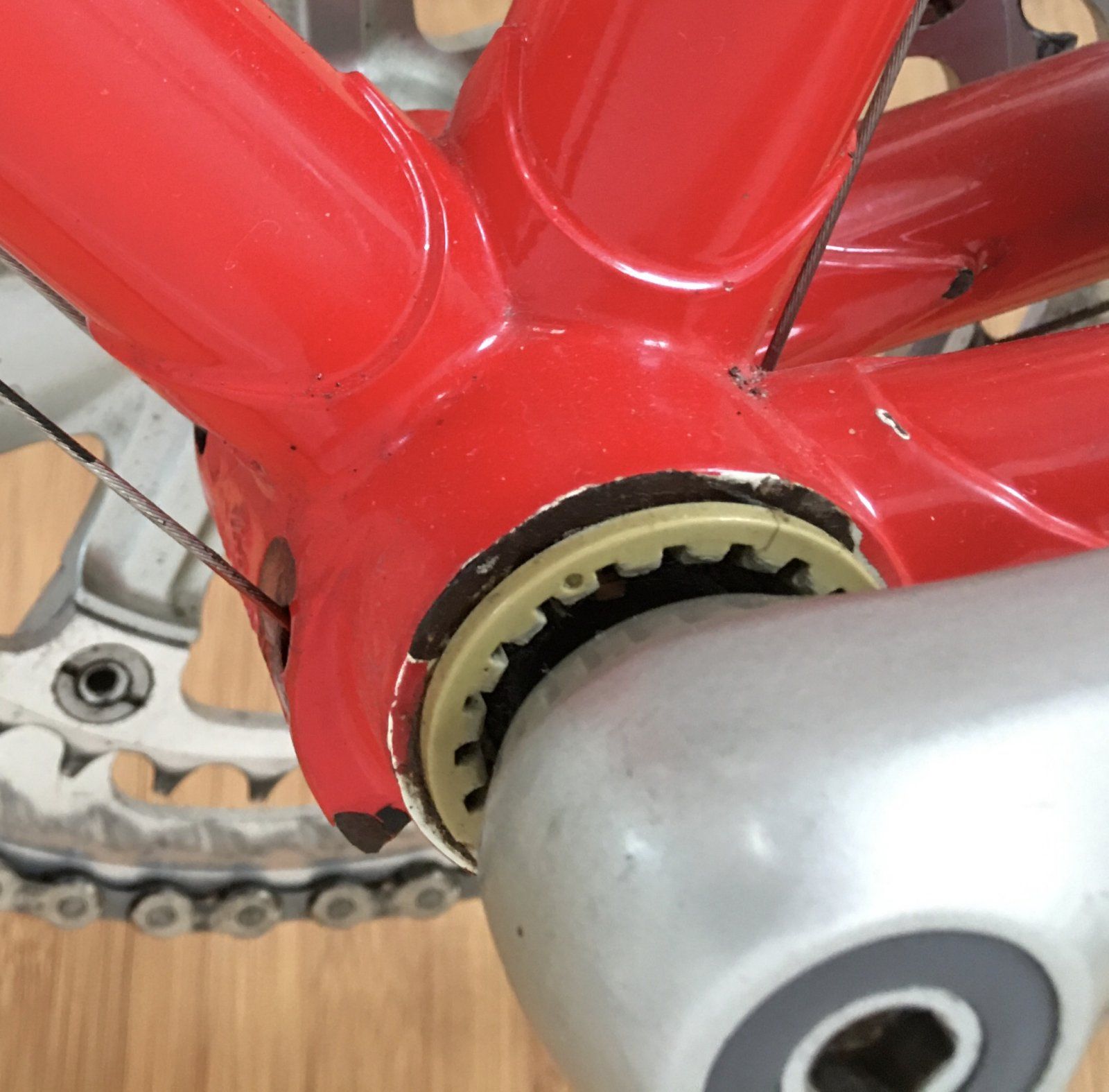

Was für ein Tretlager ist da jetzt drin, welche Kurbelaufnahme?

Der Spacer wird benötigt, weil der Gabelschaft nicht gekürzt ist. Das stört mich nicht, spricht funktionell was dagegen? Beim Kauf war das Lenkkopflager viel zu fest angezogen und ließ sich auch ohne gegenhalten öffnen, dh ich glaube die Reibung von Kontermutter und Spacer ist zu gering. 32mm Maulschlüssel sind unterwegs, aber kann man nach richtiger Einstellung mit Loctite mittel nachhelfen?
Sollte der Umwerfer nicht tiefer sitzen?
Wo bekomme ich solche M3-Schräubchen her, wenn ich die Einstellung mal ändern muß?

Das Innenlager sieht wie ein neuzeitliches Patronenlager aus. Da gehoert original wahrscheinlich
Noch ein Konus!ager mit Kugeln rein. Was es genau ist siehst Du erst wenn die Kurbel runter
Ist bzw. Beim Ausbau. Sattelstuetze und Vorbau gehen gar nicht....Auch den Sattel finde ich

Umwerfer koennte 3-5 mm weiter runter

Wenn Du von oben in das Sattelrohr siehst kannst Du sehen ob evtl unten
Am Tretlager die spiralfoermigen Drahtversteifungdn drin sind. In diesem Falle
Waere es der SLX Rohrsatz.
Die Cinelli Microfusionsmuffen und der verchromte Hinterbau lassen auf jeden Fall
Auf ein Pro schliessen was bei Neulack ja immer eine potentiell zu Stellende Frage ist.
