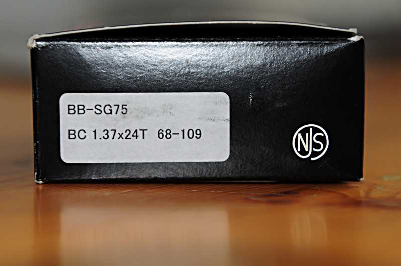

Sugino SG75 Trettlager, neu, unbenutzt, Orginalverpackt, 90 Euro:

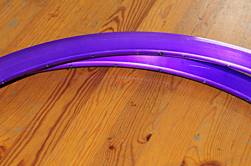

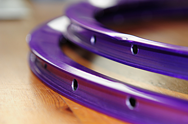

Velocity Deep V, 32h, purple, ca. 2 Monate alt, eine Felge hat eine Delle, keine beeintraechtigung der funktion und stabilitaet, Set 60 Euro:

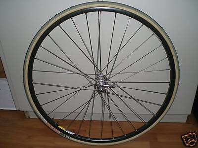

AW: Der Bahnradteile-Thread
der verkauf scheint geplatzt zu sein, deshalb biete ich es wieder an:

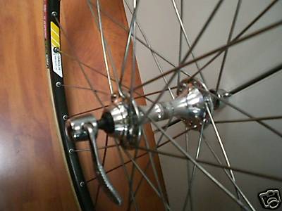

1 komplettes 26" vorderrad. campagnolo omega felge für drahtreifen mit campagnolo c-record nabe, 32 loch, sehr guter zustand (wie neu), inkl. felgenband, schlauch und reifen (vittoria)
75 euro inkl. versand

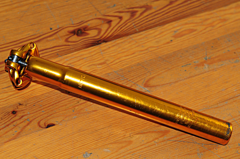

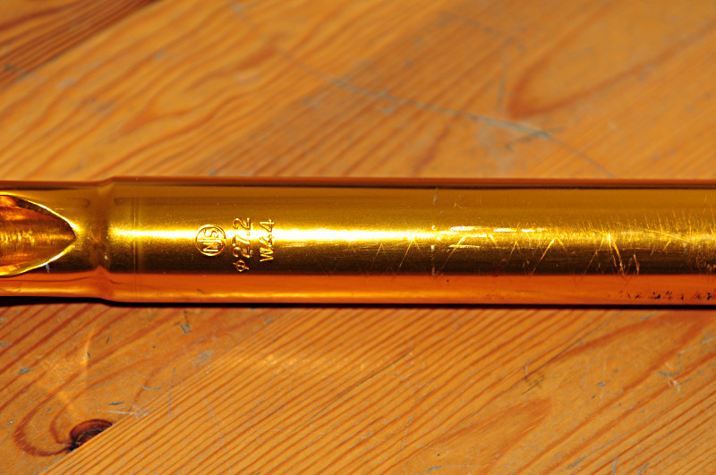

Die Sattelstuetze werde ich jetzt selber verwenden, nach der bearbeitung. Sorry fuer das reinsetzen.
Aus alt mach neu:

Polierset aus dem Baumarkt mit zwei Steinen und zwei Polierscheiben incl Halterung fuer die Bohrmaschine: 10 Euro
Rohrreinigungsgranulat aus dem Baumarkt: 5 Euro
Standbohrmaschine waere sinnvoll, bei 2600 u/min
Granulat in eine Schale, Wasser dazu, zerlegte Stuetze rein und ca. 3-4 min drinnen baden. Rausnehmen und gut spuelen mit kaltem Wasser. Die grau/schwarze Schicht die sich auf dem Material bildet, abwaschen, am besten mit der Buerste.
Vorpolieren, nachpolieren, evtl noch mit UNIPOL Polierpaste drueber.
Arbeitsaufwand, ca. 40-45 min.
