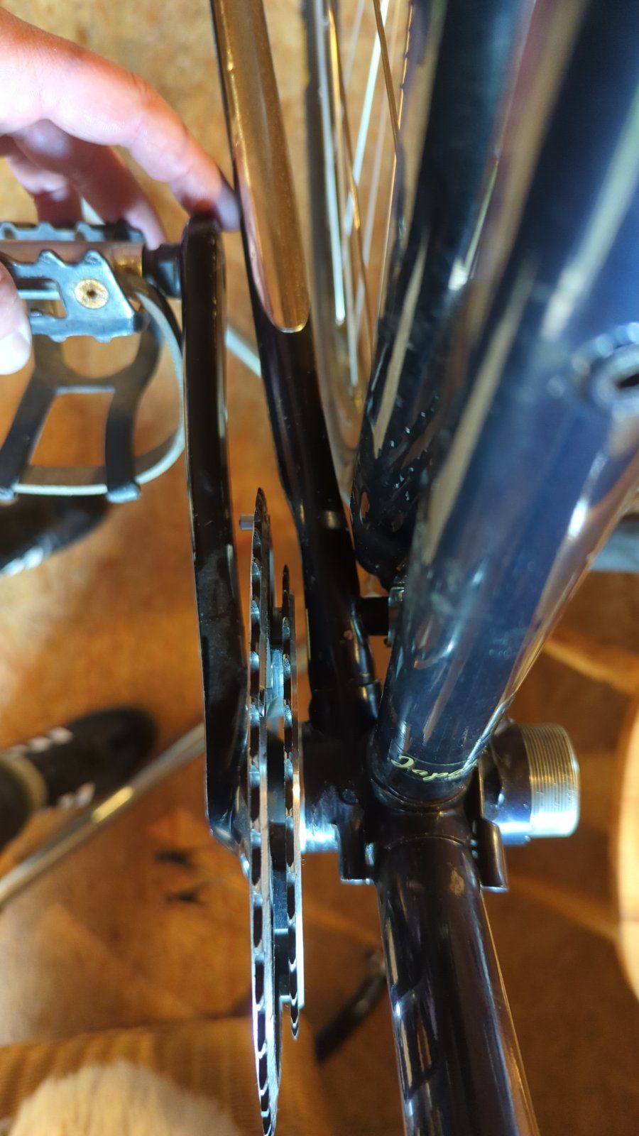

Wollte kurz ein Update schreiben für alle zukünftigen Leser:innen:
Habe jetzt ein Neco 113mm Innenlager verbaut und auf der Antriebsseite einen 2mm Spacer verwendet (da das kleine Kettenblatt ohne Spacer die Kettenstrebe berührt hat). Bei mir resultieren daraus folgende Werte:
Q-Faktor: 153.8mm.
Kettenlinie: 41.5mm
Ich nutze die Kurbel mit 105 r7000 Umwerfer und Schaltwerk und 2 TA Kettenblättern (44/28) auf der inneren und mittleren Position und 11-36 SRAM-Kasette. Funktioniert tadellos obwohl mit 11-36/44-28 die Kapazität und max. Kettenblatt des Schaltwerks leicht überschritten sind.
Noch eine Anmerkung zur 41.5mm Kettenlinie: Da ich vorwiegend 44 / 11-36 fahren werde, ist das 44er-Blatt mit dieser Kettenlinie gut in der Mitte positioniert (wie bei einem 1x Setup) - von 11 bis 36 fährt sich das sehr gut. 28 werde ich nur für die grossen Ritzel nutzen, wenn es steil wird. Die harten Gänge funktionieren nicht gut (auch zu wenig Kettenspannung).
Nutzt man die mittlere und äussere Position für die beiden Kettenblätter, kann man natürlich mit einem 109er Innenlager den Q-Faktor noch reduzieren.
