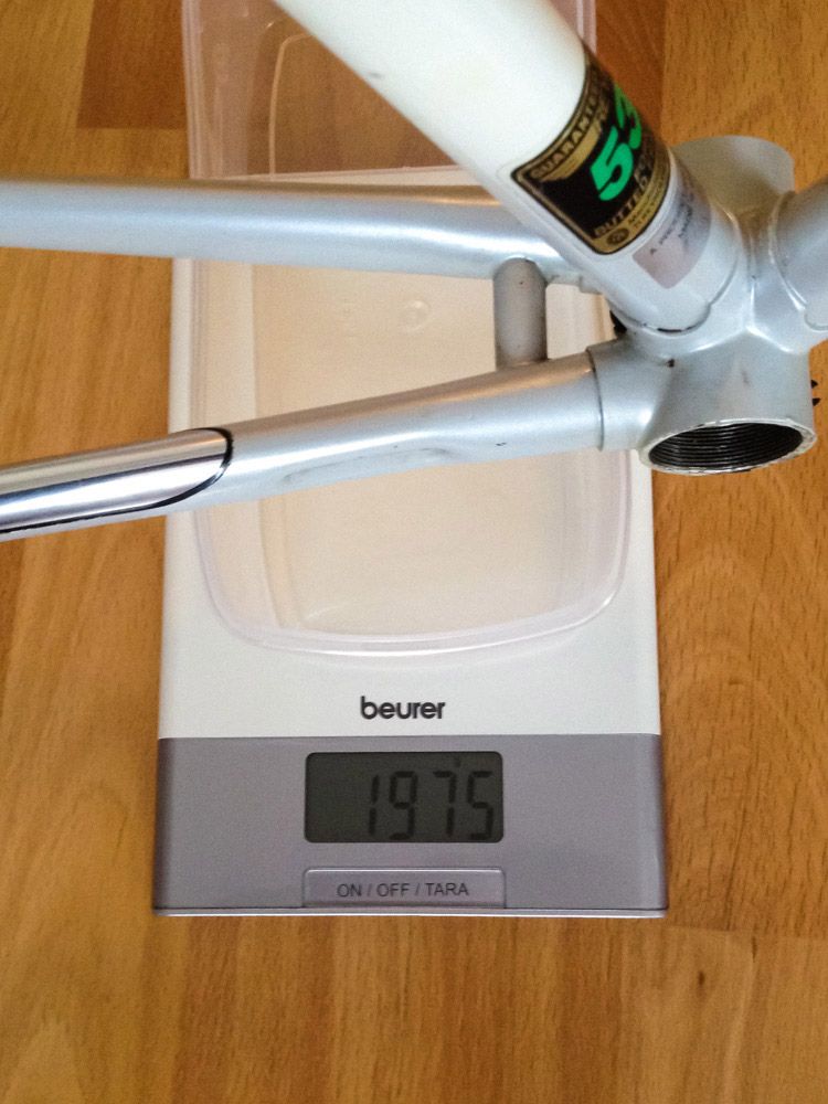

Raleigh Road Ace 600, 1989
Reynolds 531
RH 60 m-o
Rahmen 1975 gr.
Gabel 697 gr.

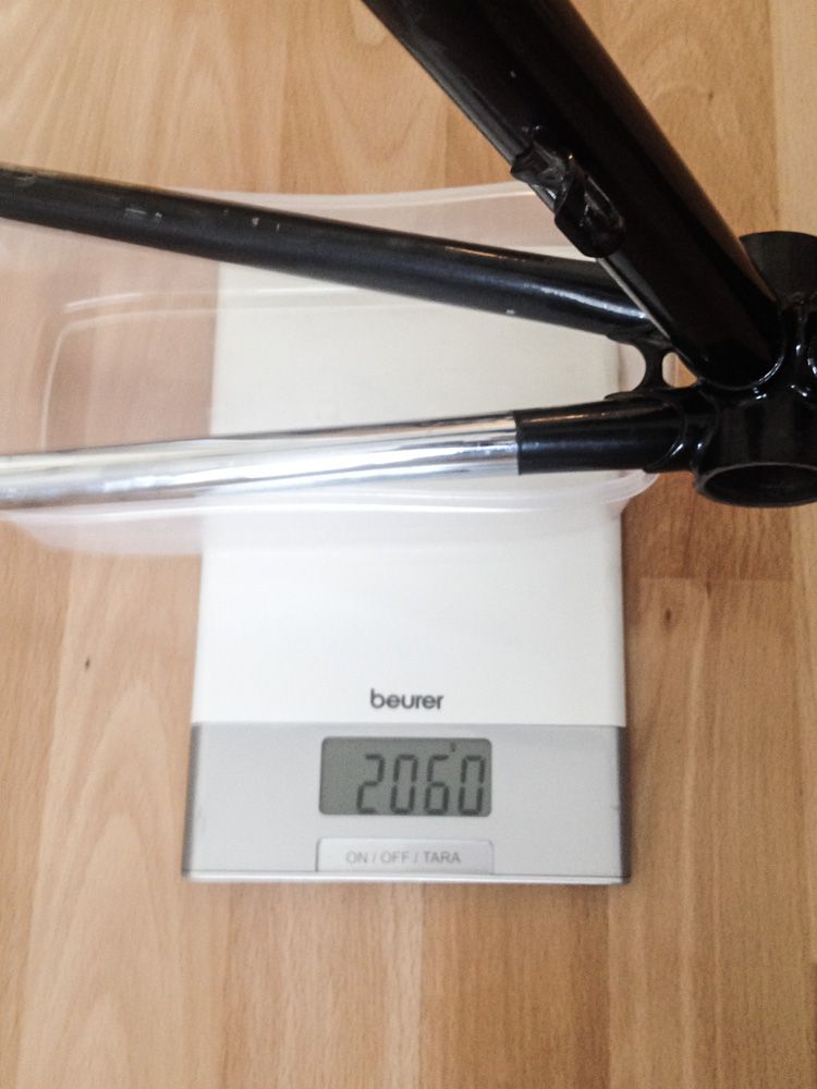

KRABO Krautscheid Rahmen
unbekannter Columbus Rohrsatz evtl. Cromor, SL? keine Spiralen ertastbar.
RH 60 m-o
Rahmen 2060 gr.
Gabel 646 gr.
ich habe ein Krabo aus SPX, gleiche Größe. Gleiches Gewicht. Also wenn würd ich eher auf SP als SL tippen. Zeig doch mal den ganzen Rahmen!
Rahmenbild muss ich nachreichen, hab ich nicht zur Hand.
Der Rahmen hat leider keinerlei Decals mehr.
Scheint etwas neuer zu sein, ca. mitte 90er, da keine Schalthebelsockel vorhanden sind, nur Gegenhalter am Steuerrohr.
SP sollte aber schwerer sein. wie ist denn das Stützenmaß? Vielleicht ist der Rahmen ja auch gemischt aus SL und SP?
die üblichen 27,2
bei dem Gewicht eher SL
mein Krabo aus SPX, gleiches gewicht, eher einen ticken schwerer, wie SP wiegt bei 60ct auch etwas unter 2100g. glaub es waren 2080g. Es gibt doch hier durchaus den ein oder anderen SL Rahmen in der Größe unter 1900g (das Moser weiter oben z.b.!). Nur weil deine Bianchis solche Panzer sind:p.
Sattelstützenmaß sollte bei SP/SPX auch 27,2 mm sein.
