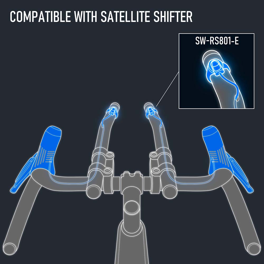

es gibt auch bei shimano sprintshifter
die Red Hebel haben zusatzschalter die du ansich frei belegen kannst ob nun fuer den computer oder zum schalten

Gibt es für Shimano Link
Danke für die Antworten! Mit Kabel ist aber ziemlich unpraktisch, wenn man die Extensions abnimmt, oder?
Oder nimmt man die eh nicht ab? Hab da leider gar keine Praxiserfahrungen

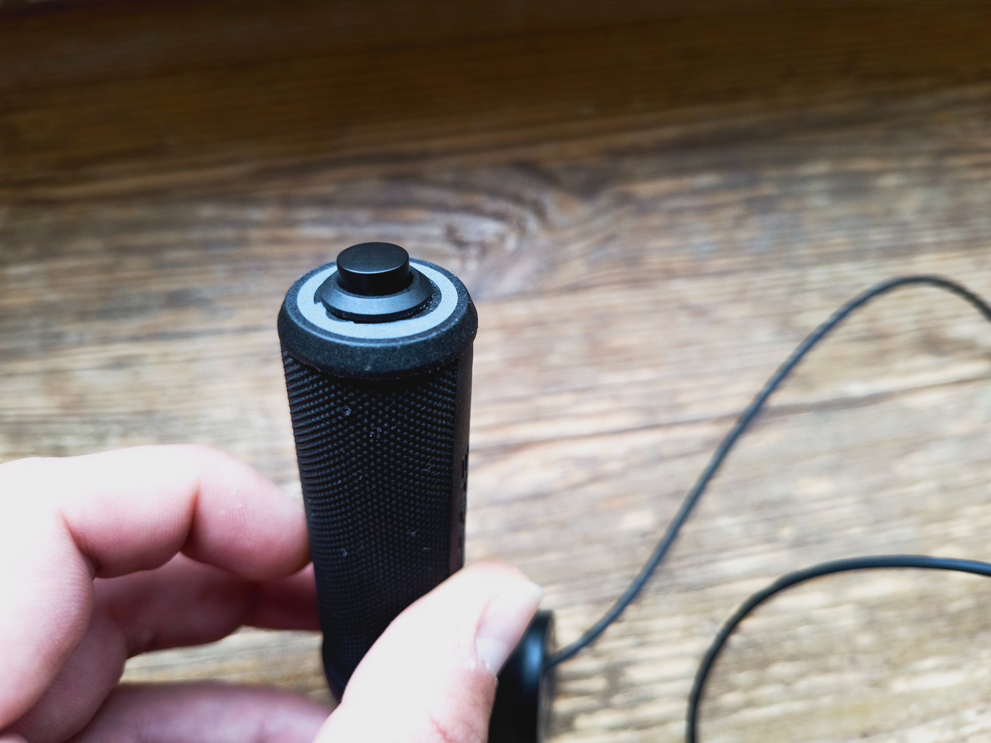

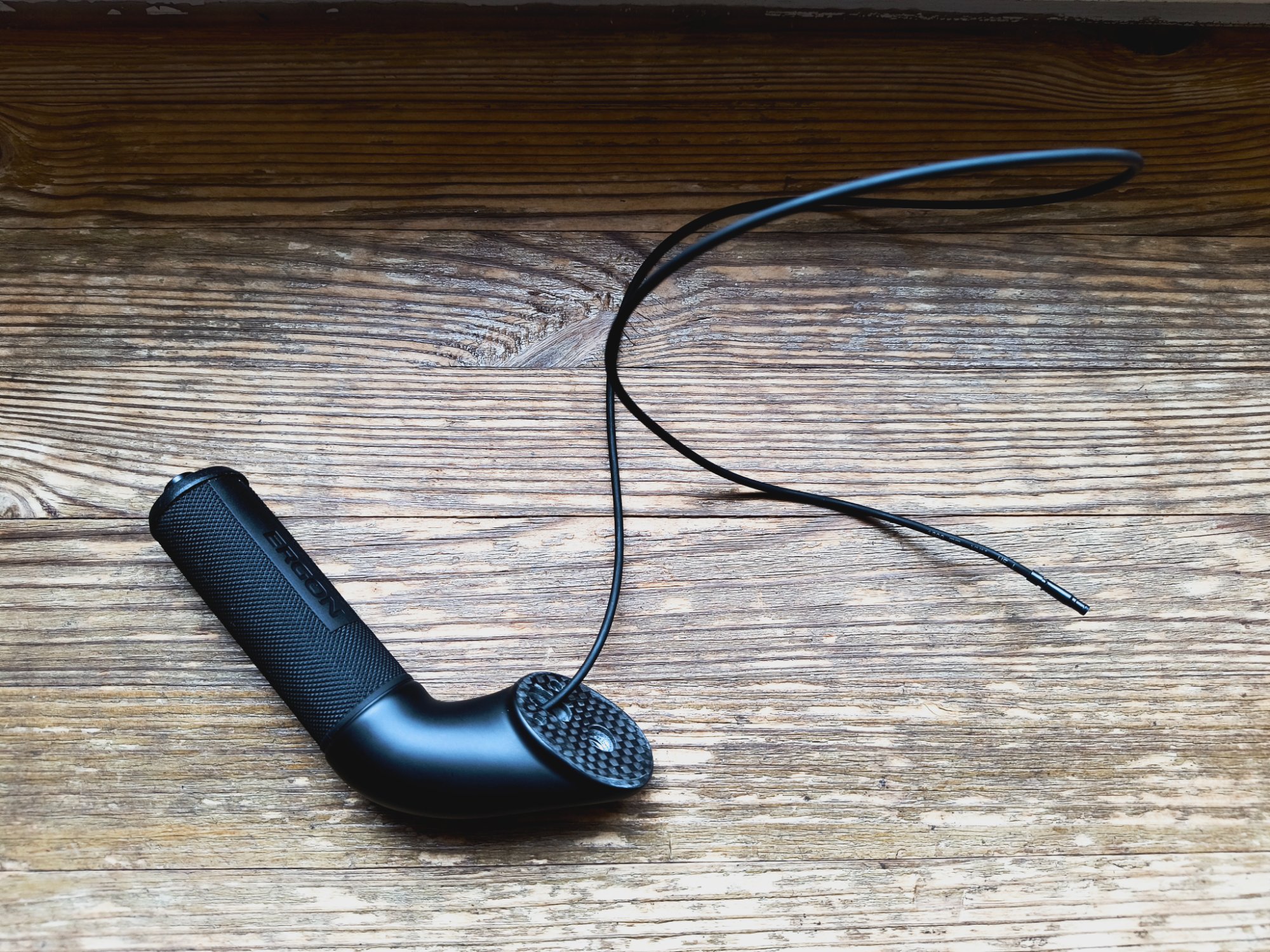

Fast! Es sin die SW-RS801-E mit 760 mm Kabellänge. Prinzipiell lässt sich das Kabel auch selbst basteln. Ich kann meine Losung mal abfotografieren.
Wird am WE getestet. Waren dann ca. 20€. Shimano 2 m Kabel in der mitte getrennt und einen Druckschalter angelötet. Elektronik ist in dem 150€ Shimano Kabel nicht drin, das schließt eigentlich nur kurz.

Ja leider bekommt man die Kabel nicht perfekt unsichtbar verlegt. Ggf mit Tape auf der Lebkerrückseite. Die Lösung von Sram ist um welten besser
Wo ist beim Aeroad denn die Juntion Box? Und an welcher Stelle werden dann die Di2 Kabel angeschlossen? Muss man wahrscheinlich dann jedes Mal die Kabel durch den Lenker friemeln oder wie ist das?
Wahrscheinlich keine Junctionbox, die Zusatzschalter können ja an den STIs angeschlossen werden.
Die Junction haben nur die älteren Di2 bis einschließlich 11fach. Bei 12fach ist der Ladeport am Schaltwerk und auch der Einstellknopp für die Schaltmodi etc. Vom Aufbau her daher einfacher, da man eben keine Junction mehr braucht (genauer gesagt die Junction A mit Ladeport und Einstellknopf), die einfache Verbindungsbox mit 4 Anschlussmöglichkeiten braucht man z.B. noch für ein TT-Setup mit 2 Paar Schalthebeln, das auch bei 12fach noch rein kabelgebunden ohne Funkfunktionalität schaltet.
