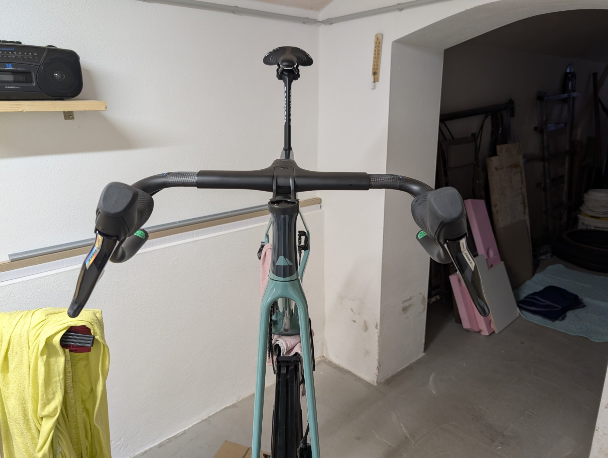

Ich habe nun auch erfolgreich das "alte" Aeroad auf das neue Cockpit umbauen können. Passt einwandfrei und hält. Fährt sich schon toll in der Aero Position.

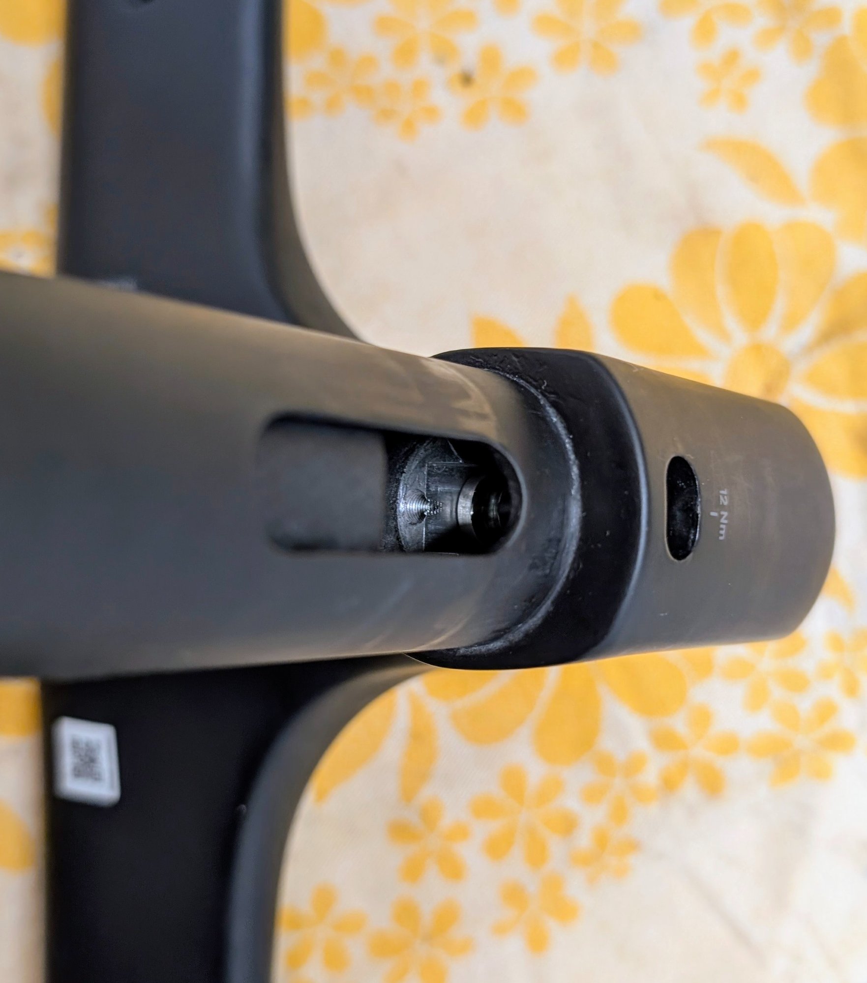

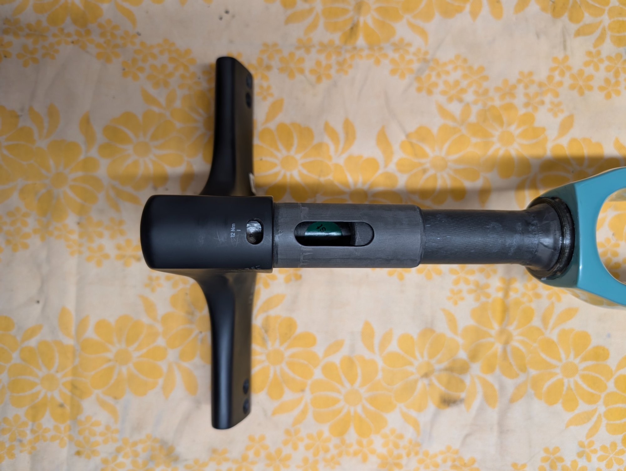

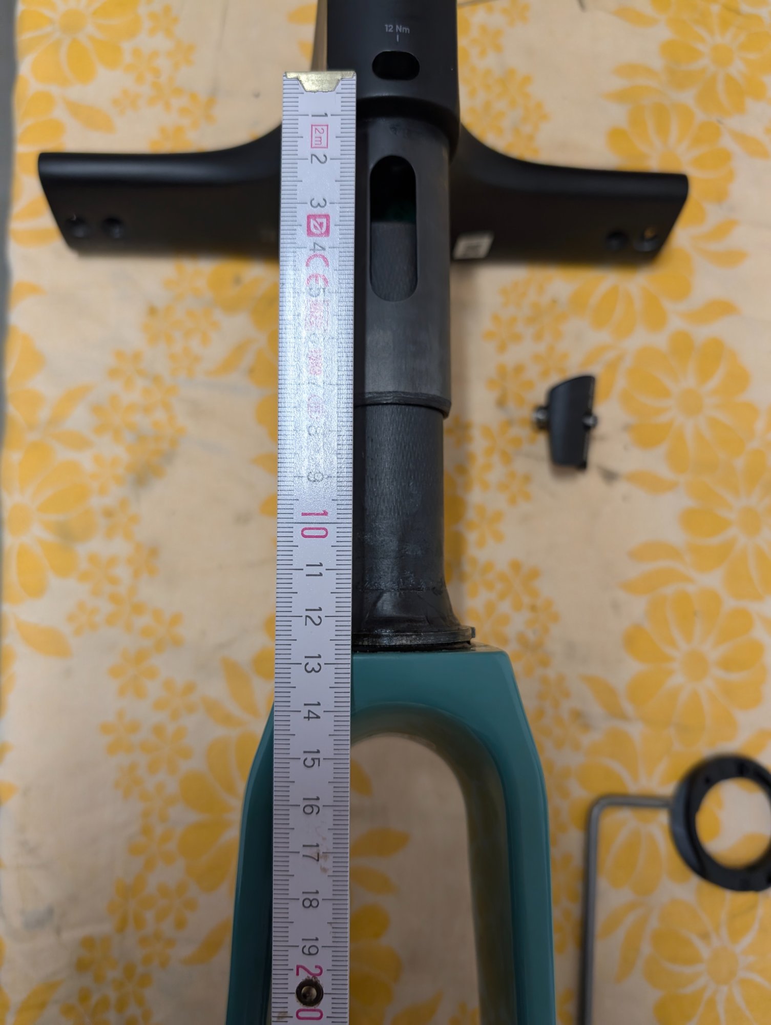

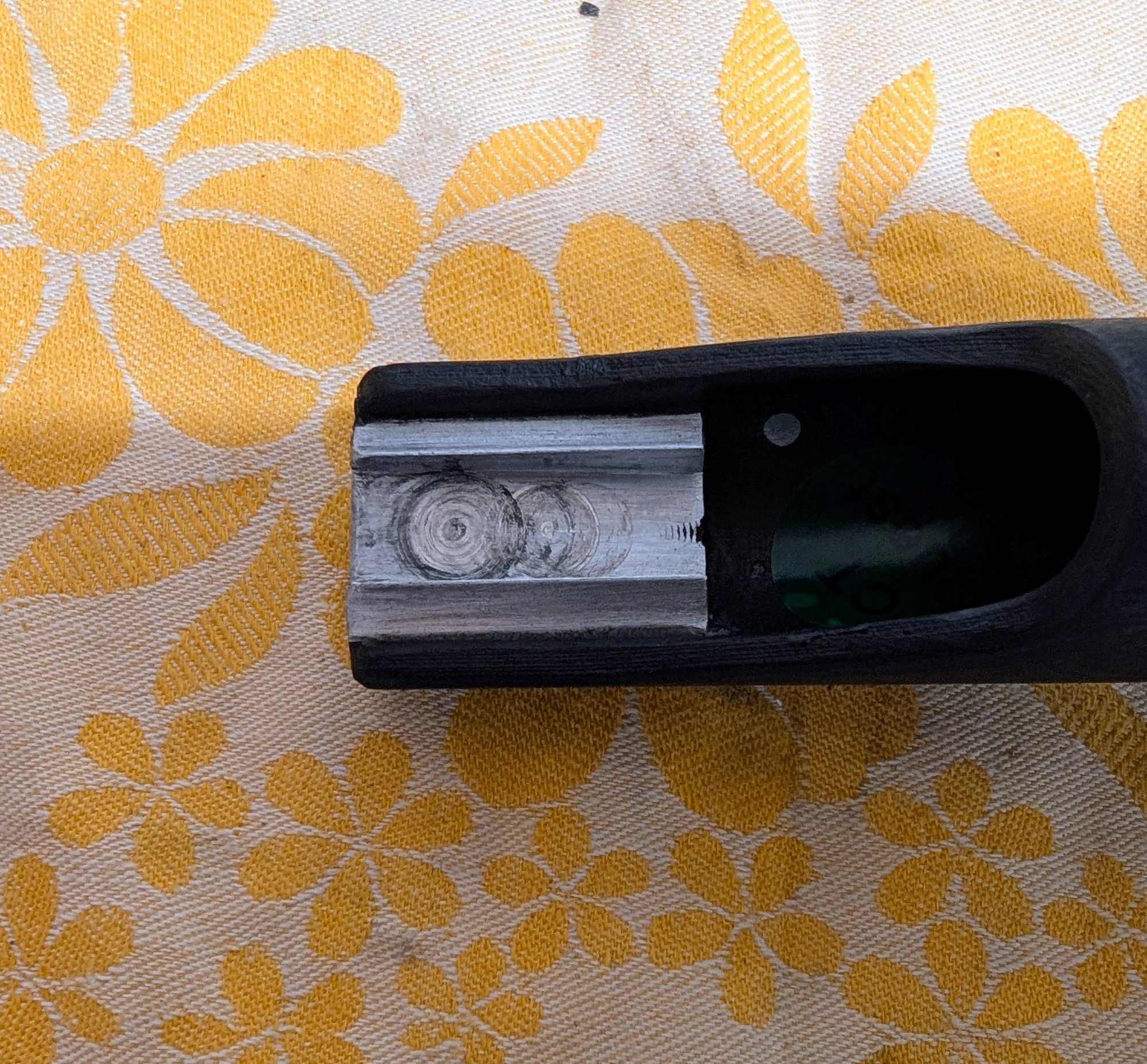

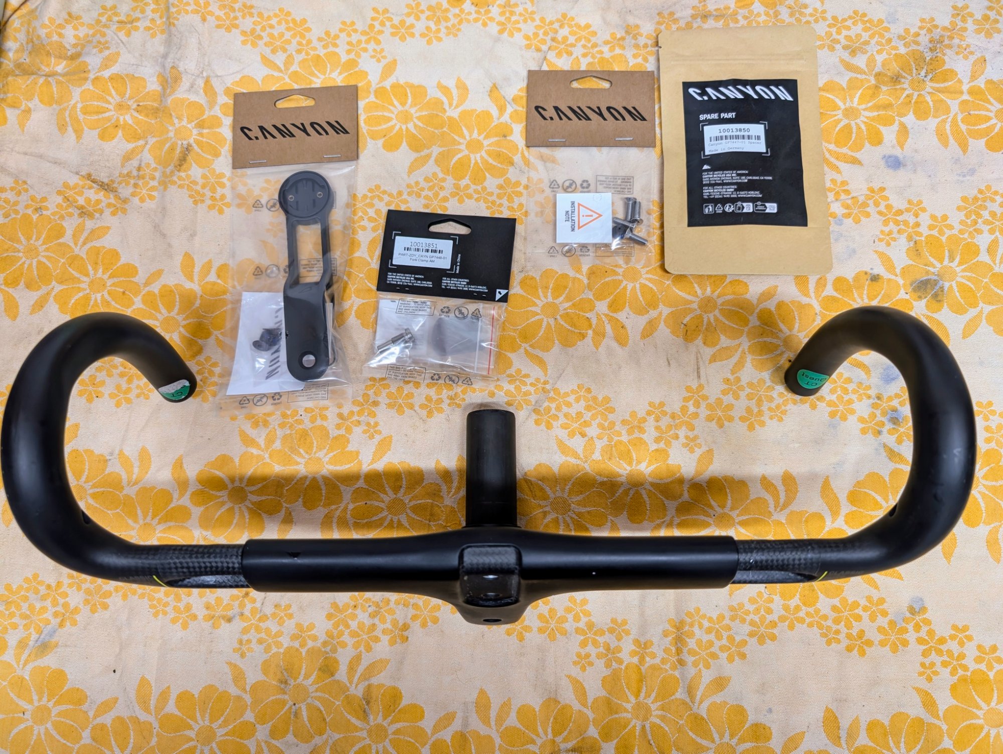

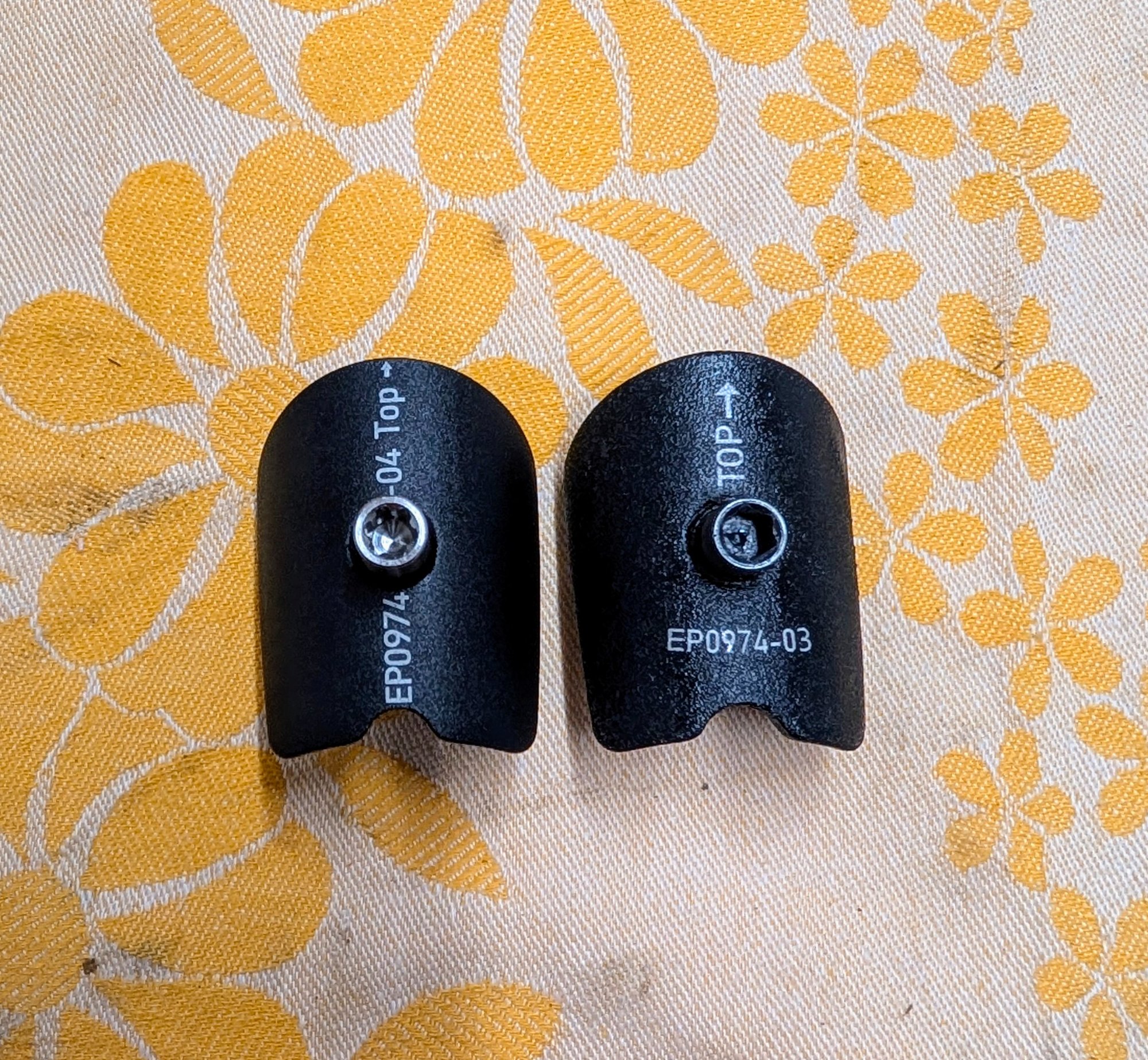

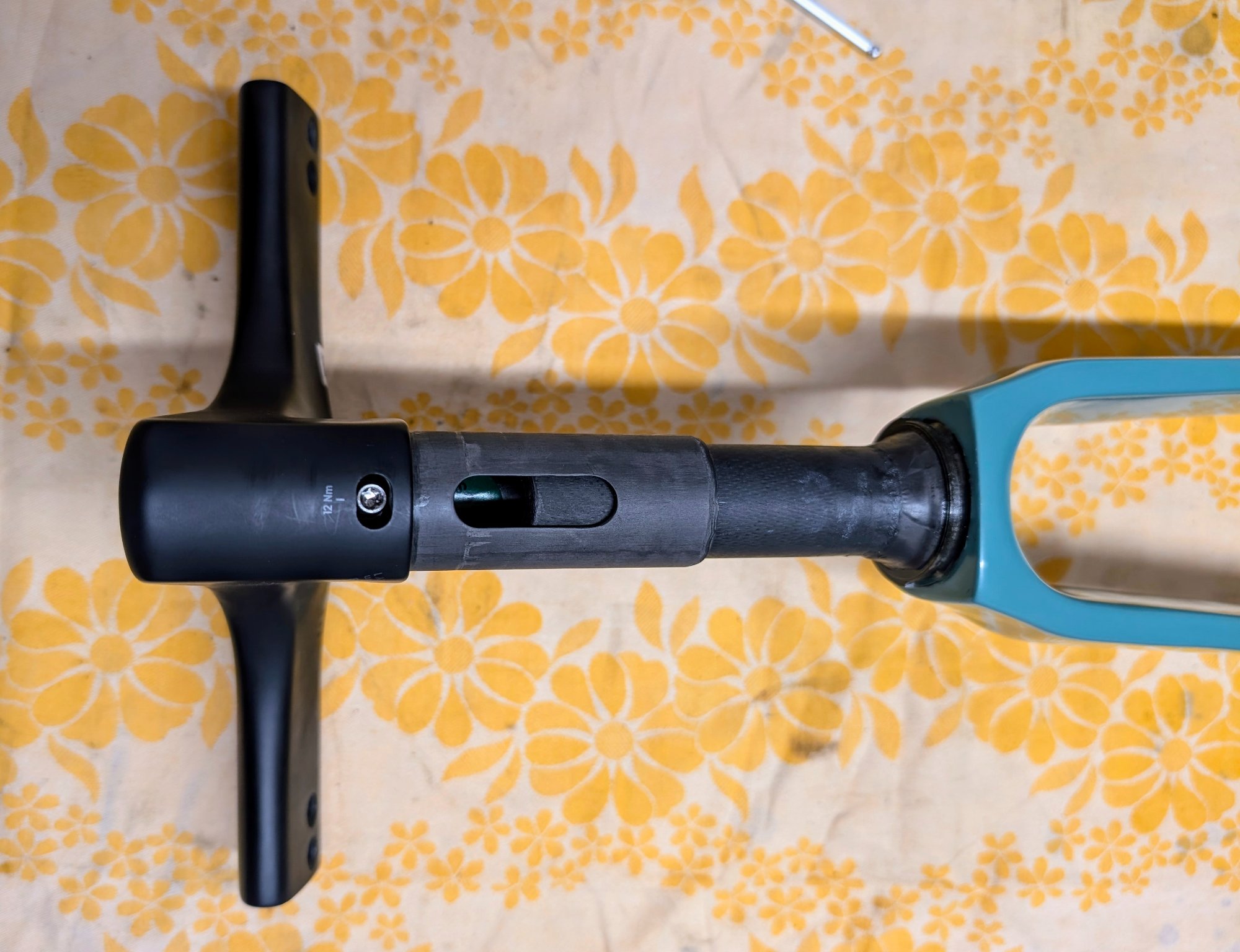

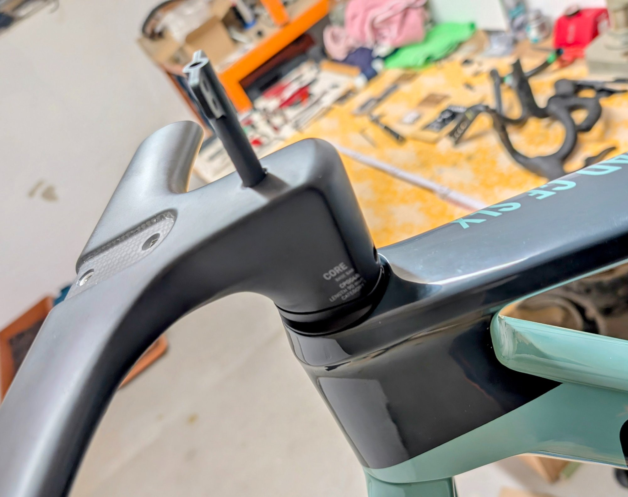

Also wenn Du ein altes T-Stück (Vorbau) ab 100 mm hast reichen im Grunde auch nur die Drops.
Wenn Du jedoch einen Vorbau kleiner 100 mm hast brauchst Du beides neu weil sonst die Aero Drops nicht rein passen.
Dann ist es so, dass du natürlich je nach Steuerrohrlänge also Rahmengröße das Cockpit so Spacern musst, dass die Klemmschraube auch an der Gabelklemmstelle trifft.
Man braucht auf jeden Fall das Spacerkit neu und optional noch die Klemme und die Schrauben.
Ich hatte das damals auch bisschen fotodokumentiert.
