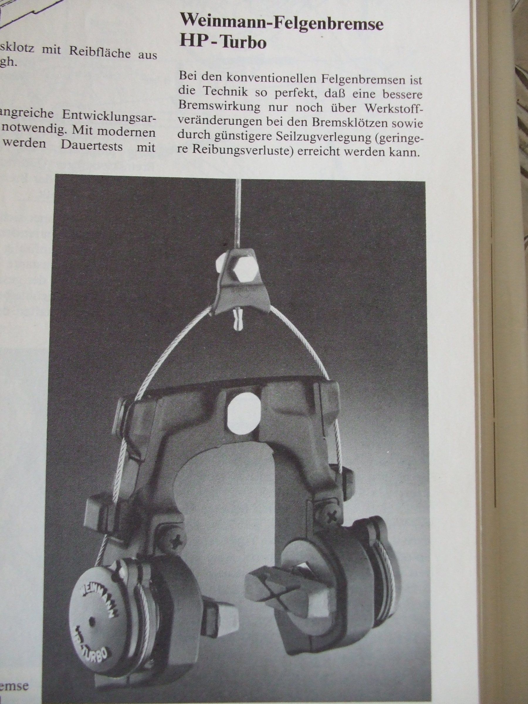

Das war vorne. Hinten das berühmte Pekloppteste Brems System von Weinmann, hat da nur die Nr. 300 bekommen, obwohl deren anderer Kram doch bis über 900 geht.
Was ich mal fragen wollte: (Ihr seht, ich habe ziemlich wüst rumgebastelt, um das einigermaßen hinzubekommen, und so richtig vertrauenerweckend ist das auch nicht... Vom Bremskörper führt ein Schaltzug in einen Klemmer für zwei Züge, gebastelt aus einer M6er Schraube. Der Bremszug von vorne liegt jenseits einer Unterlegscheibe, es wird sozusagen gekontert. Bei gebotener Sorgfalt hätte ich natürlich zwei weitere Unterlegscheiben verwenden müssen, um die Züge nicht so zu quetschen, aber wie gesagt, es geht nur um Ersatz vom Ersatz vom Ersatz...)
Frage also: hat von Euch jemand die Standardmontage parat ? Ich habe zwar Bilder vom Originalzug gesehen, aber noch nie eine montierte Bremse.

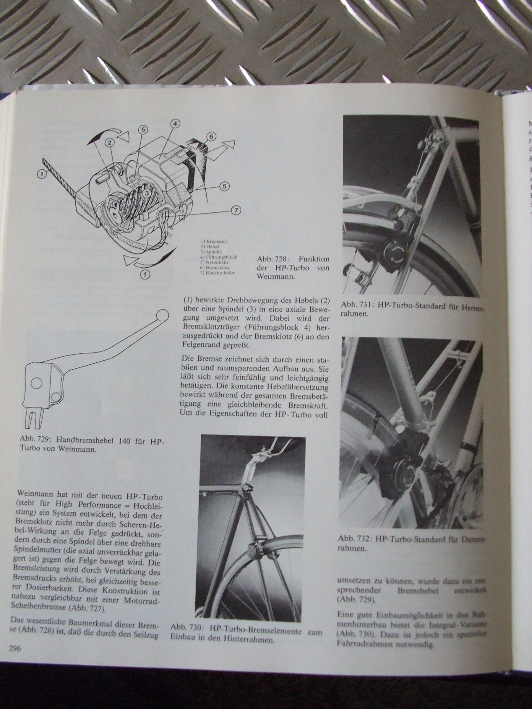

Querzugträger von einer stino Mittelzugbremse und ein sehr langer Verbindungszug, nur mit 2 dünnen statt dicker Nippel. MacGyver würde wohl einen Schaltzug und einen Schraubnippel von den motorisierten Kollegen nehmen ;)

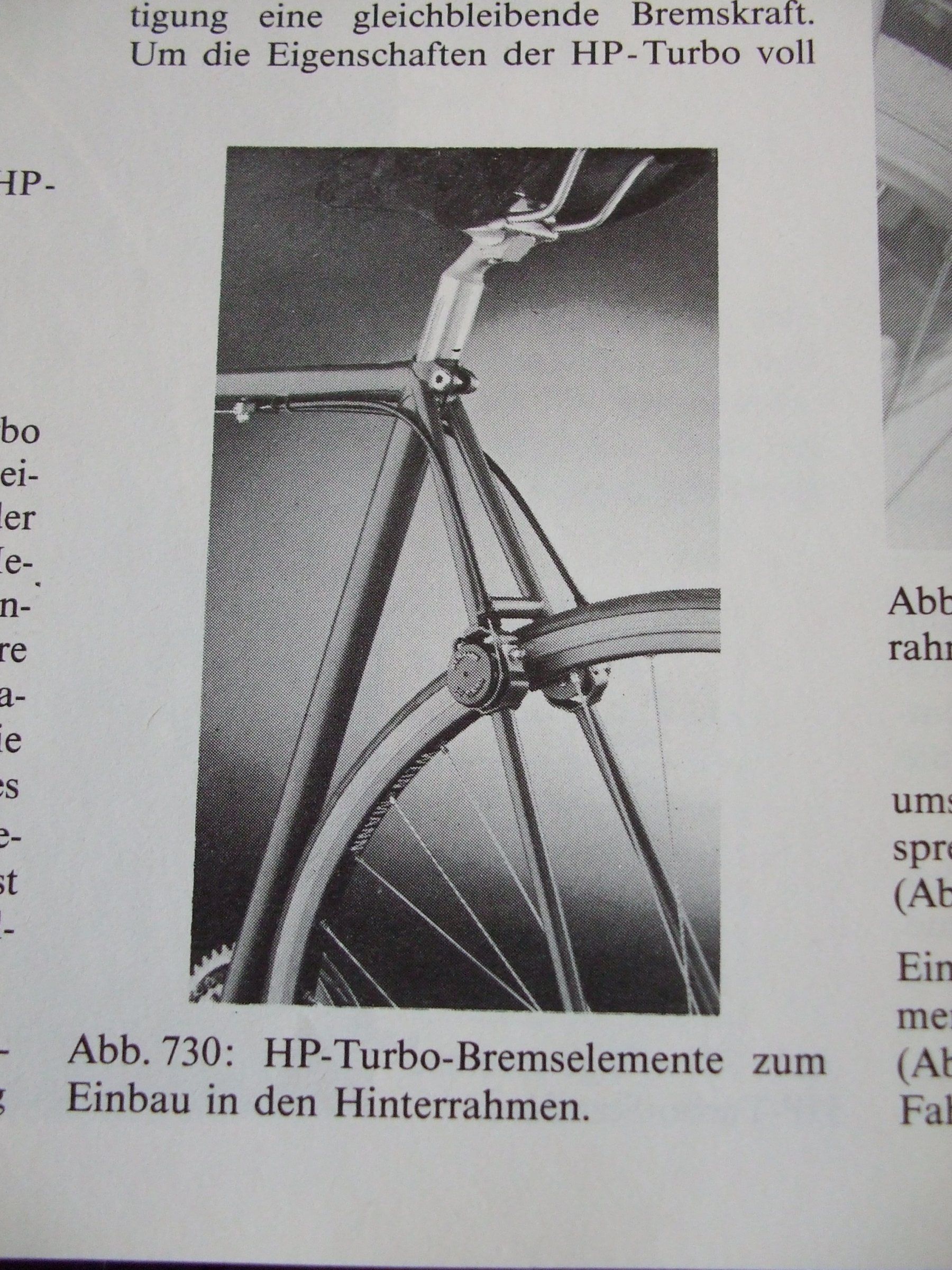

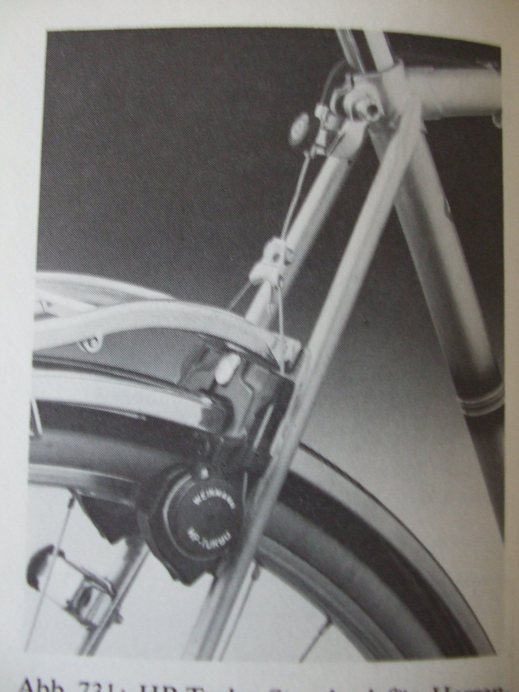

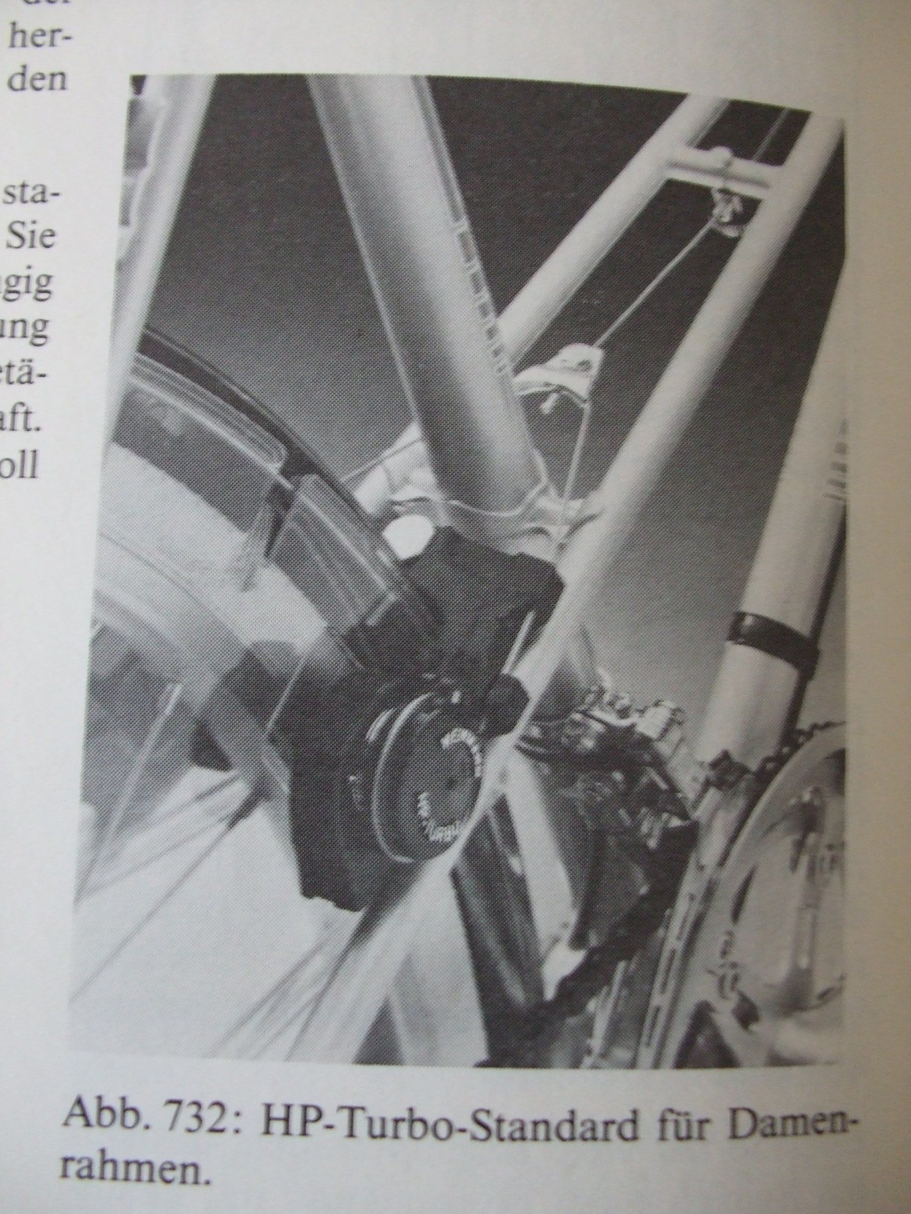

Im Winkler/Rauch "Fahrradtechnik von 1985 findet sich auf den Seiten 295 -297 eine kurze Beschreibung mit Photos und Explosionszeichnung.
Interessant ist, was da einleitend zu dieser Bremse steht:
"Bei den konventionellen Felgenbremsen ist die Technik so perfekt, daß eine bessere Bremswirkung nur noch über Werkstoffveränderungen bei den Bremsklötzen sowie durch günstigere Seilzugverlegung (geringere Reibunsverluste) erreicht werden kann."
Wann kam noch gleich Dual-Pivot? :rolleyes: Und wer hat's erfunden - na, Weinmann jedenfalls nicht... :D

Frage also: hat von Euch jemand die Standardmontage parat ? Ich habe zwar Bilder vom Originalzug gesehen, aber noch nie eine montierte Bremse. Vorne ists ne normale Bremszugaufnahme´und hinten was Spezielles, das geht mit nem Schaltzug schneller. Würde mich freuen über Bilders.
Ich habe zwar nicht genau verstanden was du letztendlich suchst, ist auch nur ein ähnliches Modell, aber vielleicht hilft dir das weiter!?
