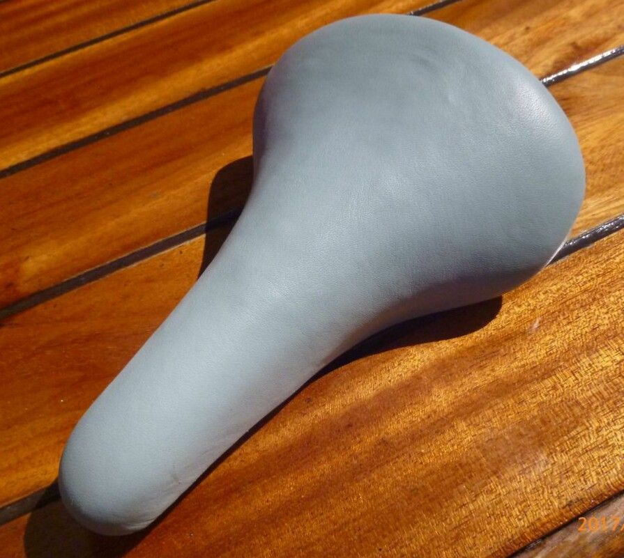

ob die beiden sich wohl farblich vertragen!?
