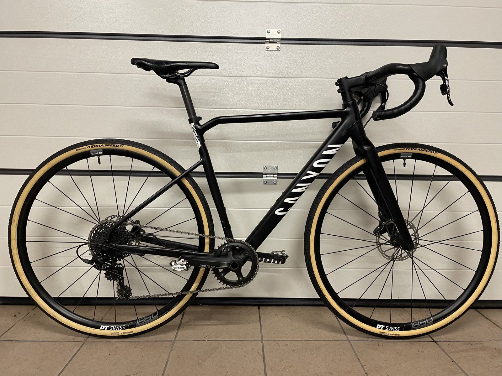

Erstmal out of the box aufgebaut und sehr angetan von der Vormontage und dem Gewicht geringer als die von CANYON angegebenen 8.89kg.
Dann die SLX Bremsscheiben 160/140mm (284g) gegen XT getauscht (212g).
Der Selle Italia Model X Sattel (313g) musste meinem bewährten Specialized Phenom 143mm Carbon (200g) weichen.
Zu guter Letzt wurden die Schwalbe X One (800g) gegen besser rollende Straßenreifen Conti GP 5000 STR 700x32C (630g) getauscht und Shimano XTR Pedale (310g) montiert.
Ich dachte, ich hätte noch einen Satz tubeless Ventile im Haus - war aber nicht. Also wird im Laufe der nächsten Woche noch auf tubeless umgerüstet und eventuell der Spacerturm eliminiert.
Zur Info - der von CANYON montierte Laufradsatz wiegt inklusive tubeless-Tape 1892g.

Sitzposition ist optimiert - 17,5mm der 27,5mm Spacer mussten weichen und morgen sollen die tubeless Ventile geliefert werden.

Wie abgebildet zeigt die KERN Waage 8,50kg an.
