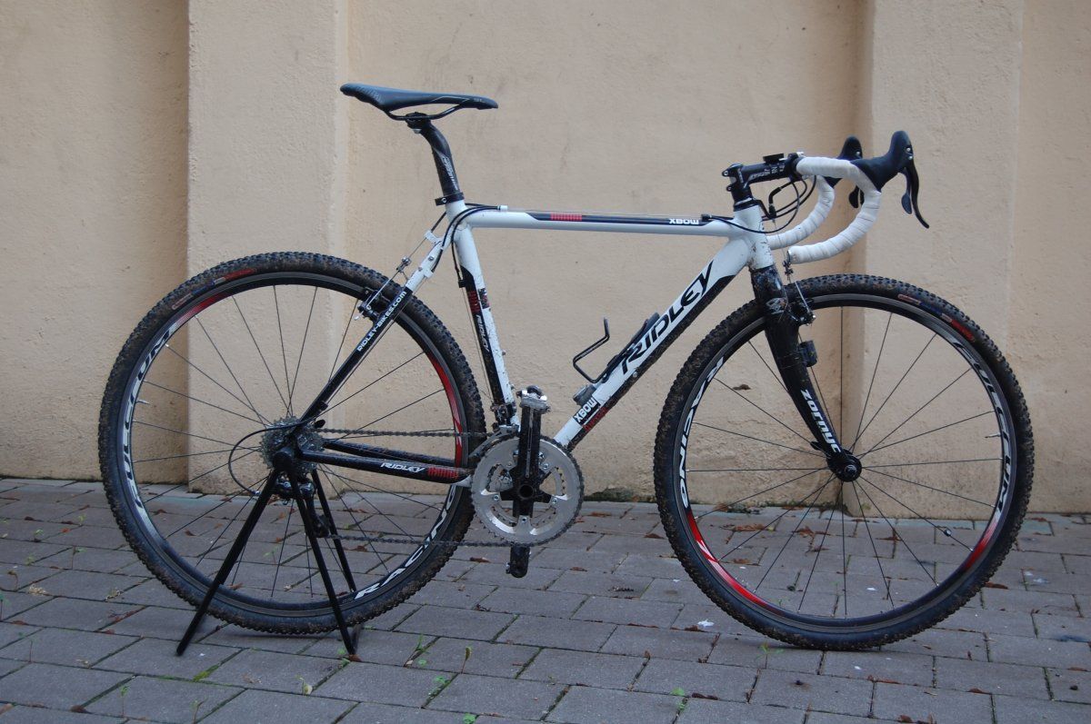

Mein Crossrad habe ich beim Internetstore shop4cross gekauft.
Einfaches Ridley X-Bow mit Alurahmen Größe 50
(hochwertigerer Alu Rahmen wäre X-Ride)
Schaltung Campa, war mein Wunsch (Sram und Shimano geht natürlich auch).
Preis vor 2 Jahren ca.1.100 €. Es gibt verschiedene Wahlmöglichkeiten
Sehr gute Beratung was die spezielle Rahmengeometrie anbelangt.
Wenn der Rahmen nicht passt ist eh das tollste Rad ungeeignet.
Wichtig Rahmen eher kleiner als größer wählen. Passt hervorragend.
Versand war flott und alles gut montiert.
Mittlerweile habe noch mit original Campa Kurbel und Campa Canits für ca. 200 € optisch getunt
