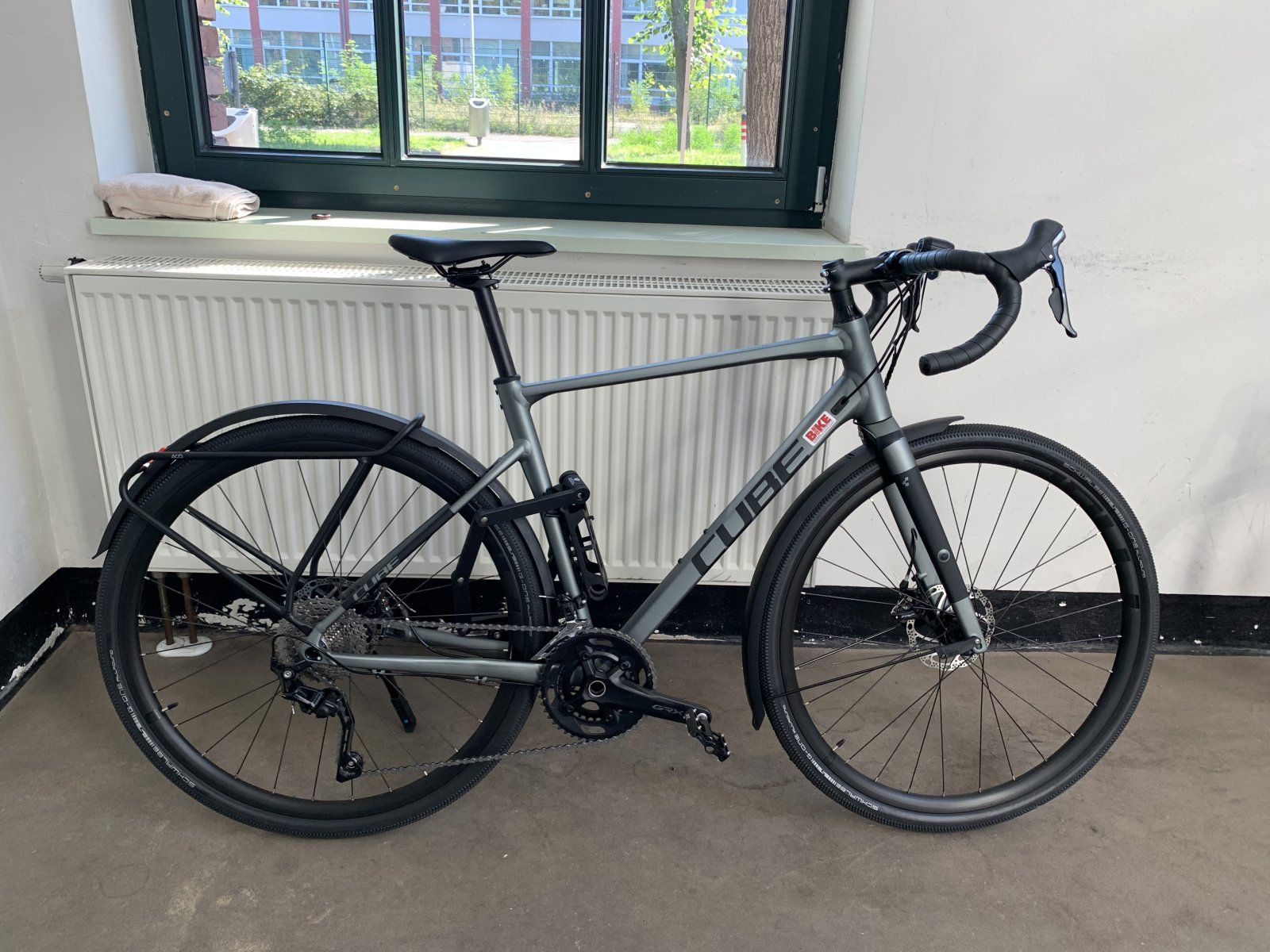

Hey, hab mich ganz klar für den 56er Rahmen entschieden. Das Rad passt super. Nach ca. 2 Wochen Dauereinsatz bin ich sehr zufrieden damit.
