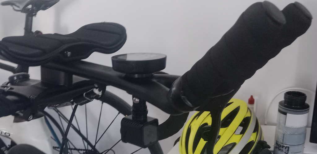

Gibt es selbstverständlich:
Habe ihn mittlerweile selber über die google Bildersuche gefunden.
Ganz so günstig ist er leider auch nicht und ein wenig Bedenken hätte ich um ehrlich zu sein auch, wenn ich die Klemmung an irgend einen Bereich des Lenkers anbringe, der eigentlich nicht dafür vorgesehen ist. Trotzdem aber interessant zu wissen, dass es sowas mittlerweile gibt.
