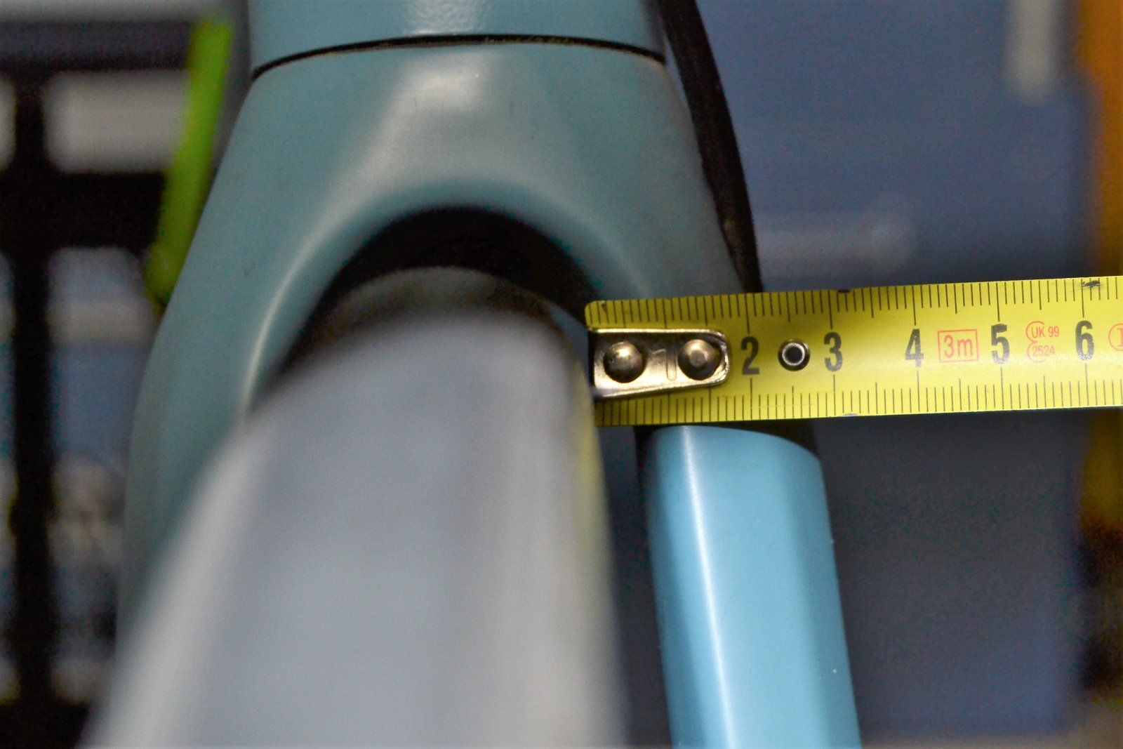

Ist halt auch die Frage, ob Cube das auf die Angaben der Reifenhersteller bezieht oder die tatsächliche Breite des Reifens. 28 mm können je nach Hersteller und Felgenbreite schon sehr unterschiedlich ausfallen. Ich könnte mir vorstellen, dass die Angaben von Cube das auch berücksichtigen und die Breite innerhalb der üblichen spezifischen Abweichungen gemeint ist.

Auf dem Bild seht Ihr die Gabel eines 2020er Cube Attain SL, müßte die gleiche sein wie beim Frederöffner. Montiert ist ein Specialized Turbo Pro Reifen mit nominal 28 mm, der auf einer 17 mm Felge auch exakt 28 mm breit baut. Zum Holm sind jetzt beidseitig noch fast 5 mm Platz, nach oben und am Hinterrad noch mehr.
