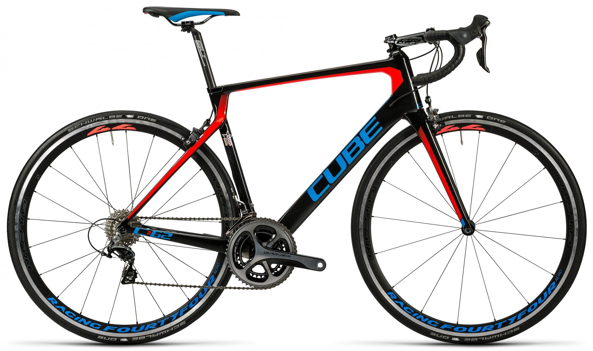

Die könntest hier mal nachfragen, ob es nicht doch eine passende Originalgabel gibt. Oder man kann dir dort eine andere Gabel empfehlen, die passen könnte...
hattest du die in einem Cube oder einem Focus? Da soll es wohl nen Unterschied mit dem Konus geben, Cube verbaut den in der Gabel.
Im Cube Agree Wanty Rahmen, passt perfekt, bin damit sogar in einem 24 h Radmarathon gefahren, Konus wäre dabei......
