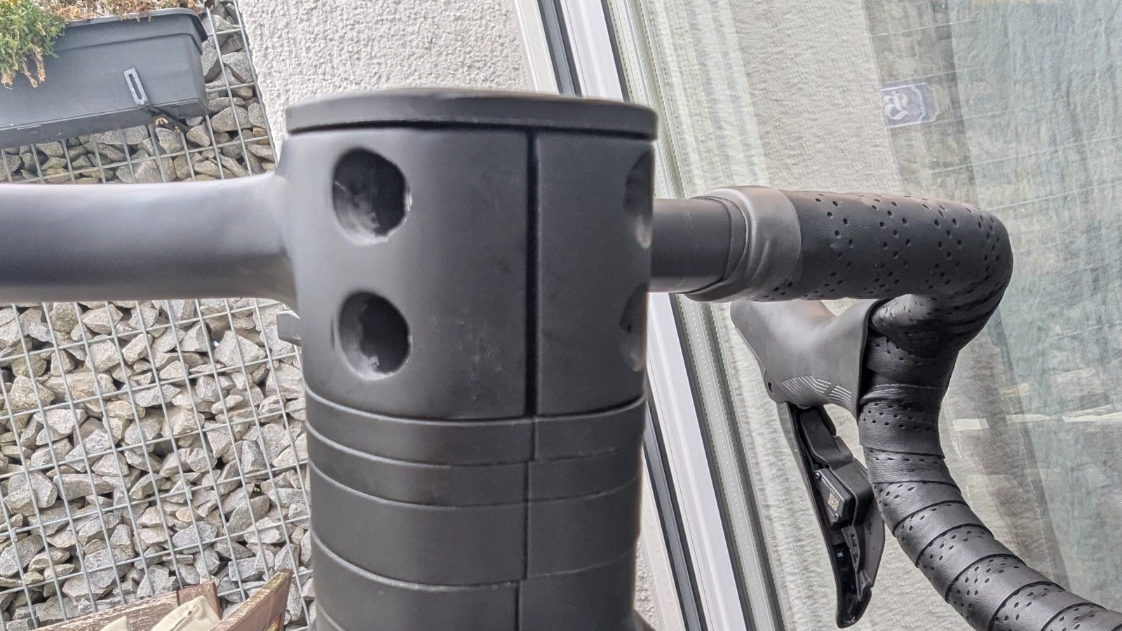

Danke habe 4,5 NM genommen, reicht auch.
Frage noch zu dem Spalt am Vorbau. Ich habe beide Schrauben mit 4,5 NM angezogen y trotzdem scheint der Spalt oben minimal kleiner zu sein. Sollte aber passen, oder?

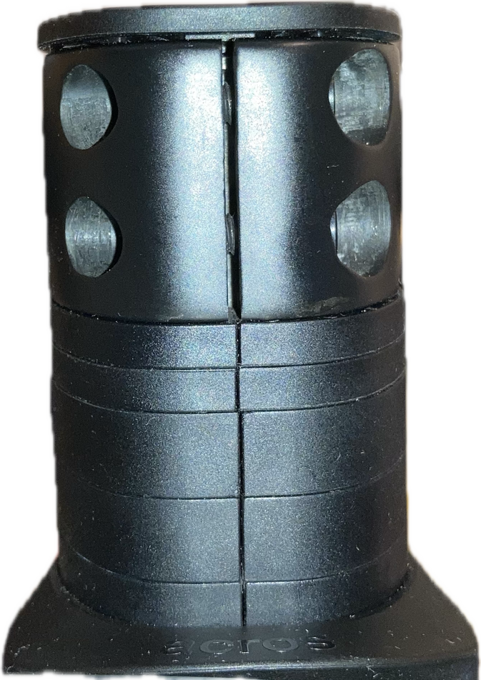

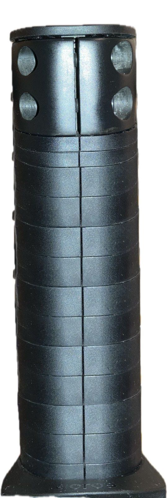

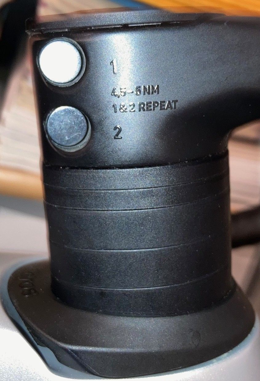

Bei mir sieht es recht ordentlich aus
Das Drehmoment ist gemäss Beschriftung 4.5 - 5 NM

Das sieht doch bei dir exakt genauso aus!? Du hast auch einen Spalt an der Gabelschaftklemmung und die Spacer gucken alle in andere Richtungen. Es ist nur das Bild aus einem anderen Winkel gemacht.
Der Spalt muss sein, denn ohne gäbe es keine Klemmung mit dem Gabelschaft, wenn die beiden Stirnflächen bündig aufeinander treffen würden.
Die Spacer sind ausser dem zweitobersten alle gleich ausgerichtet und wenn mich das stören würde, wäre es in wenigen Sekunden behoben.

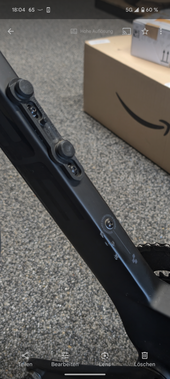

Guten Abend zusammen,
ich fahre seit Herbst letzten Jahres ein Cube Agree Race (Jobrad-Leasing).
Vergangenen Freitag hatte ich das zur ersten Inspektion zum Cube-Händler gebracht und konnte es heute direkt wieder abholen.
Dabei ist mir und dem Kollegen vor Ort ein Schaden am Rahmen aufgefallen. 3-4 relativ tiefe Kerben, nicht nur oberflächlich im Lack (Bild anbei). Zuerst wurde das natürlich direkt auf mich geschoben. Allerdings hatte ich zum Glück noch Bilder von der letzten Tour vergangener Woche auf denen man sieht, dass der Schaden da noch nicht vorhanden war. Das ist definitiv bei der Inspektion passiert. Wie ich vor Ort rausgefunden habe, hatte das Rad wohl der Azubi angenommen, ein Bericht von der Inspektion fehlt wohl auch. Schlussendlich habe ich mit dem Chef gesprochen (der selbst meinte, dass er selbst keine Lust mehr hätte mit so einem Rad zu fahren). Er versucht nun Cube zu kontaktieren und eine Lösung zu finden. Hatte nebenbei aber erwähnt, dass die Rahmen aktuell nicht mehr gefertigt werden, eventuell hätte Cube aber noch was lagerhaltig - er würde sich die nächsten Tage melden, sobald er bei Cube jemand erreicht hat. Ich hab das Rad jetzt erstmal dort gelassen und warte auf seine Rückmeldung.
Meiner Meinung nach, müssten die mir den kompletten Rahmen tauschen. Blöd ist halt nur, wenn es den Rahmen tatsächlich nicht mehr geben sollte.
Hatte jemand mal ähnliche Erfahrungen gemacht und/oder hat Tipps wie ich mich hier verhalten könnte bzw. was mir zu steht / ich fordern kann?
Vorab vielen Dank! :)
Interessant wäre zu erfahren, wie das passiert ist. So rein vom Bild her würde ich nur auf Lackplatzer tippen, was man sicher lackieren kann.
So richtig erklären konnte sich das vor Ort keiner. Der Azubi, den man hätte fragen können, war auch nicht da. Der Chef vermutet durch die Pedale eines anderen, schwereren, Rades, z.B. nem E-Bike.
Sind leider nicht nur Lackplatzer, da sind richtige Kerben rausgebrochen, man sieht auch die Fasern vom Carbon. War auch die Aussage vom Chef, dass der Rahmen hinüber ist. Sieht man auf dem Bild jetzt leider nicht so gut.
Dann ist ja klar was du erwarten kannst/sollst: ein neuer Rahmen, ordentlicher Aufbau mit deinen Komponenten. Ob man da noch eine "Ausfallsentschädigung" bekommt wird wohl eher auf wohlwollen des Inhabers hinauslaufen schätze ich.
Ich habe vor 2 Wochen relativ unkompliziert eine neue Gabel fürs Agree bekommen. Ich denke nicht das es groß ein Problem sein sollte einen neuen Rahmen zu bekommen. Das Rad wird ja noch verkauft und der Rahmen hat sich seit ein paar Jahren nicht geändert außer vielleicht in der Art der Lackierung oder so.
Hoffen wir mal das du schnell wieder aufs Rad kommst :) Der Chef scheint sich ja aber kooperativ zu zeigen.
Austauschrahmen ja, kann sein dass du keinen schwarzen mehr bekommst sondern nen anderen in deiner Größe. Wenner keinen Agree Rahmen mehr auftreiben kann soller dir nen Litening geben :D
