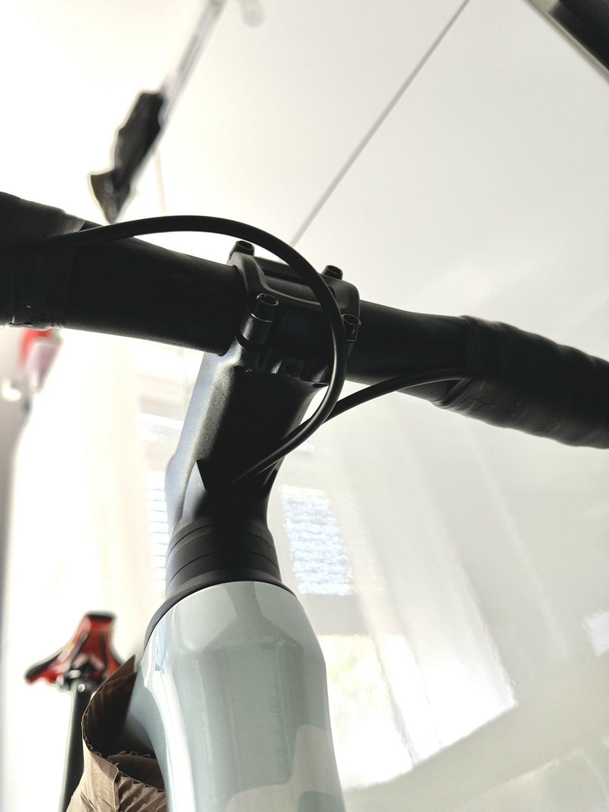

Moin zusammen, nachdem mein Agree C:62 Pro geklaut wurde, habe ich die Woche vom Online Händler ein neues bekommen. Dabei ist mir aufgefallen, dass die Kabelzüge deutlich ungleicher verlegt sind als beim ersten Rad, siehe Bilder anbei. Kann man das korrigieren, ohne das Rad komplett zu zerlegen?
Du müsstest entweder an den beiden Bremssätteln die Bremsleitung lösen und stramm ziehen. (Ich weiß nicht ob das so einfach klappt zu ziehen) oder Lenkerband aufwickeln bis die Leitung frei ist und dann an den STIs kürzen. Das Cube Lenkerband lässt sich meistens aber nicht wieder neu wickeln zumindest bei mir..
Am Rad zerlegen muss man aber nichts :)
Ich würde mal den Onlinehändler fragen was da schiefgelaufen ist, vielleicht zahlt er eine Werkstatt die es macht. Obwohl ich da nicht so zuversichtlich bin :D
