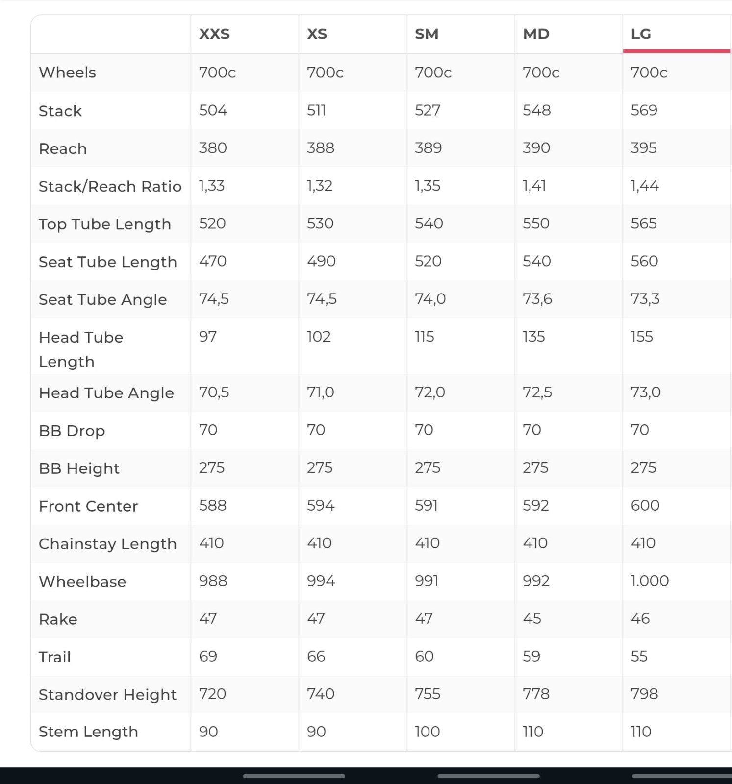

Hallo . Vielen Dank für die Antwort bezüglich der Größe. Beim SLX wurde der Deal aufgegeben, da er eine etwas seltsame Ausstattung hatte (früherer AXS Force mit Mavic-Laufradsatz), aber ich habe den Pro gerade auf einer anderen Website gefunden, wo es die Modelle 56 und 58 gibt. Ich kann mich einfach nicht entscheiden, welches von diesen beiden ich wählen soll. Ich habe den Scott Attain RC meiner Brüder in Größe L (56) gefunden, der perfekt zu mir passt. Ich würde eine entspanntere Passform dem Renngefühl vorziehen (was ich niemals tun würde). Ich poste diese Fahrrad-Geo unten, also können Sie vielleicht noch ein paar andere Ratschläge geben? Ich würde sie gerne testen, habe aber keine in der Nähe, die ich ausprobieren könnte.

Ich habe das SLT in 56, bin 181 cm groß mit 87 cm SL. Liege damit ganz gut für 56. Du hast ca 3 cm kürzere Beine, bist aber 2 cm größer. Dein Oberkörper ist also länger. Ich würde sagen, dass das 56 auch passt. Auf keinen Fall 58, 53 wäre vll zu klein, wenn, dann nur mit längerem Vorbau. So sieht das Bike aus mit 15 mm Spacern raus. Könnte noch 15 mm weiter runter.
Für Dich geht es dann mit dem Sattel rund 3 cm runter.

Grundsätzlich sollten gemäss Grössenrechner 56er und 58er passen. Da aber keine zwei Menschen gleich sind und gleich empfinden, kann dir hier wohl niemand diese Entscheidung abnehmen.
Beim 56er wirst du mehr Sattelüberhöhung haben aber etwas kürzer/kompakter sitzen, beim 58er wirst du weniger Überhöhung haben, aber etwas länger sitzen. Schaut man den STR an, so ist der 58er (theoretisch) etwas komfortabler.
Hilfreich für die Entscheidung wäre sicher eine Probefahrt mit beiden Rahmengrössen.
P.S.:
Den Sattel nach vorne zu schieben um ein (zu) langes Oberrohr zu kompensieren ist nicht wirklich zielführend. Wenn man die Sitzposition etwas verkürzen will, so macht man das bei gegebener Rahmengrösse mittels einem kürzeren Vorbau.

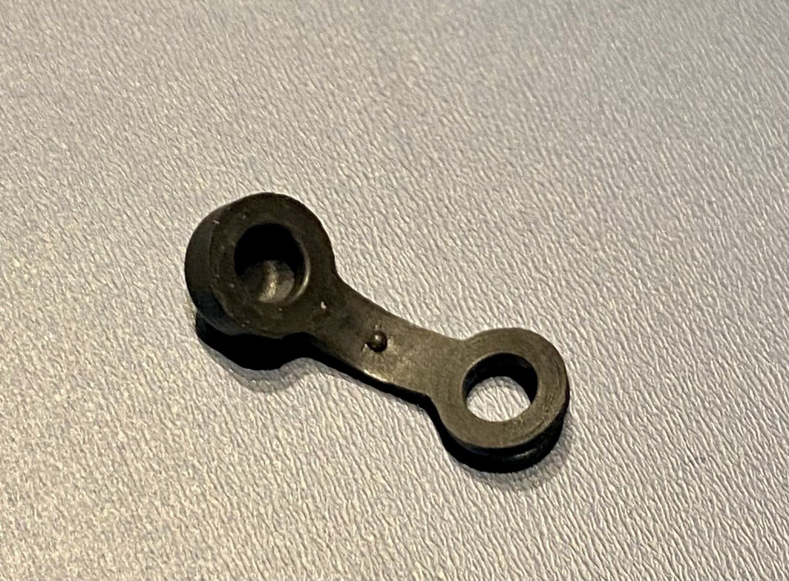

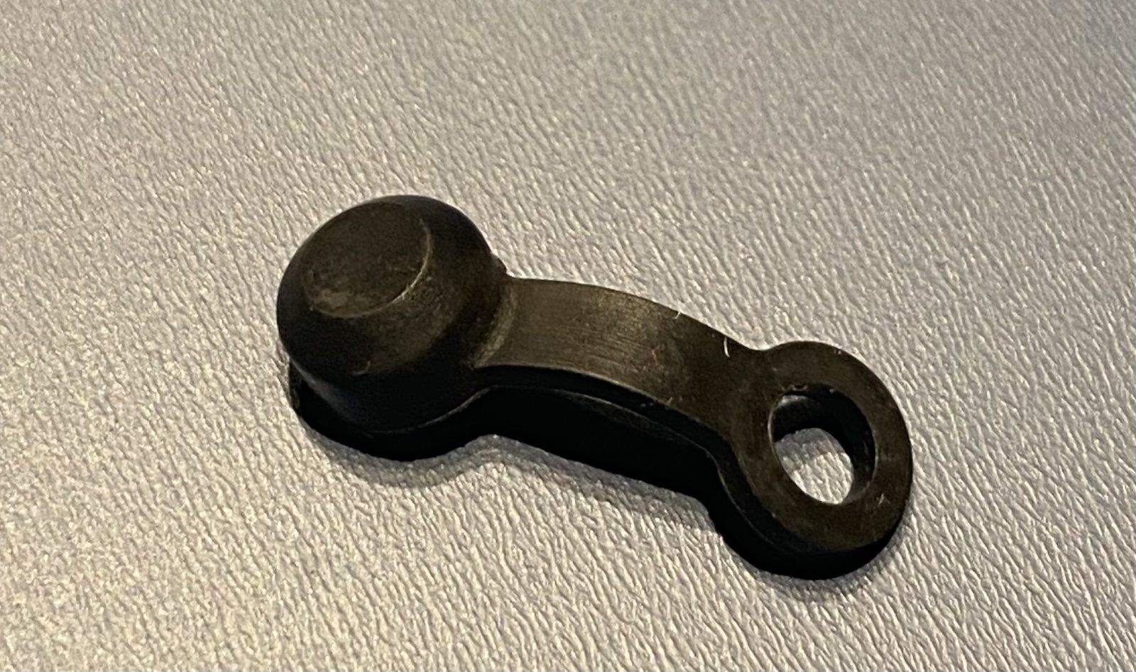

Ich habe bei meinem C62 heute Kette getauscht und Schaltung neu eingestellt - danach lag dieses kleine Gummiteil auf dem Boden.🙈
Kann mir einer von euch zufällig sagen wo das herkommt und wo es hinmuss?
