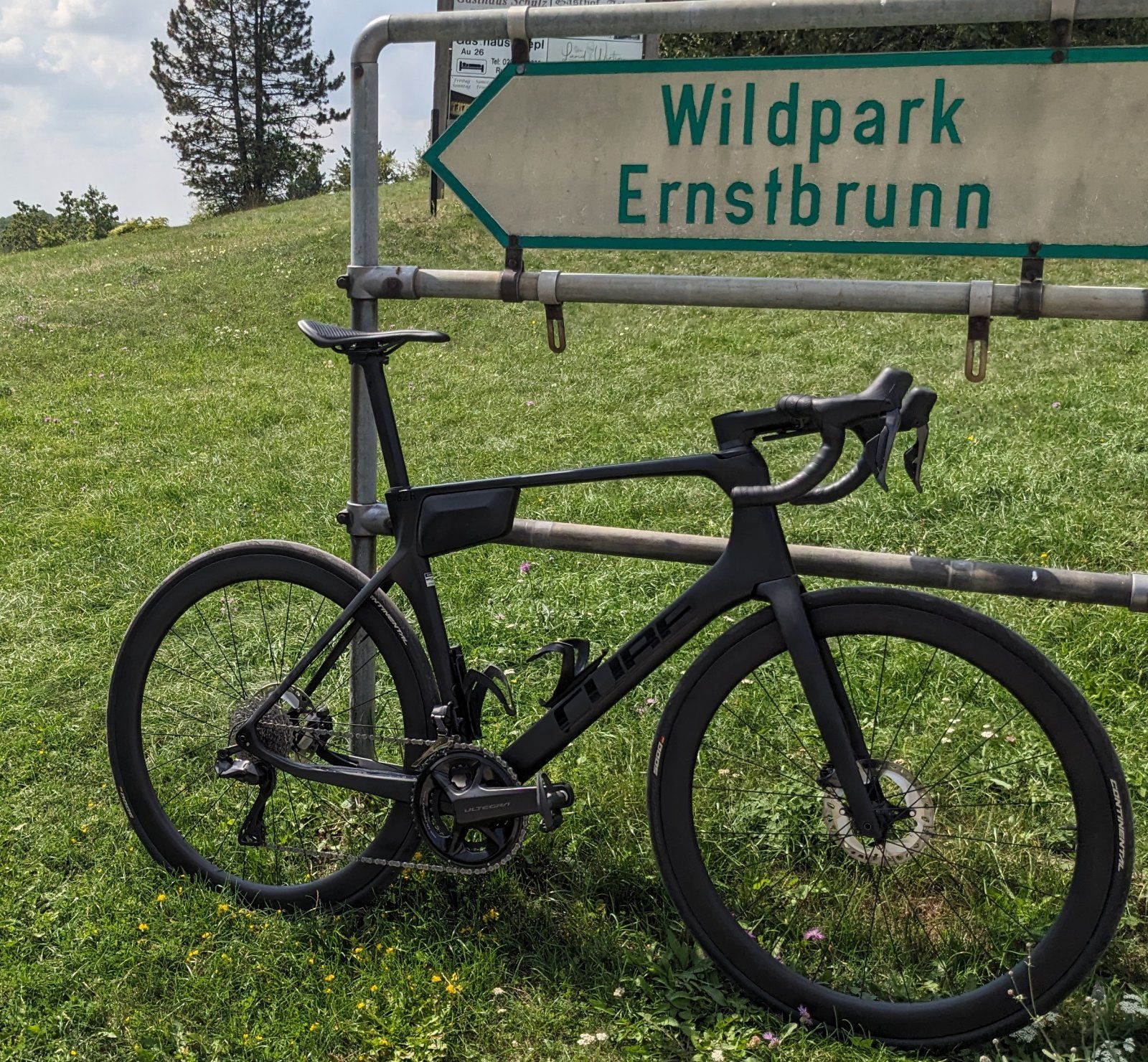

unterwegs mit neuem LRS (Z47), sieht gleich viel schneller aus als die original Alus 😇

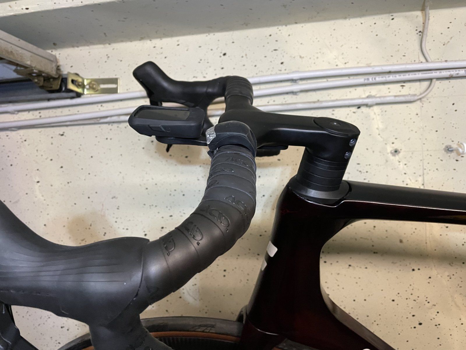

Hast du den Gabelschaft selbst gekürzt? Laut meines Cube Stores erlischt damit die Garantie vom Rahmen und Gabel, auch wenn die Werkstatt dies selbst durchführt. Darauf habe ich Cube angeschrieben, ob dies wirklich der Fall ist, wenn die Werkstatt fachmännisch eine Kürzung durchführt.
Darauf kam die Antwort, dass der Händler erster Ansprechpartner bei Garantieangelegenheiten ist und sie nur als Backup für den Händler zur Verfügung stehen. Sehr loyale Antwort, die mir aber nicht weiterhilft.

Nein, nicht selbst gemacht ... wurde vom Händler beim ersten Service gekürzt, genauso wie die überlangen bremsleitungen.

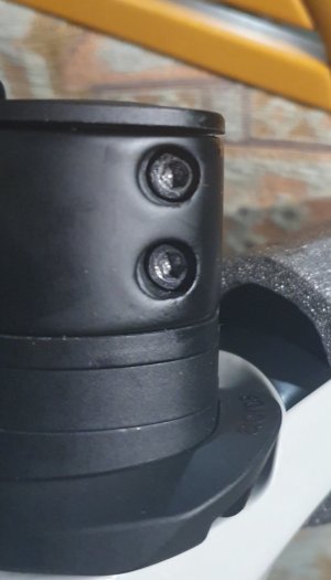

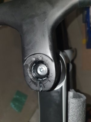

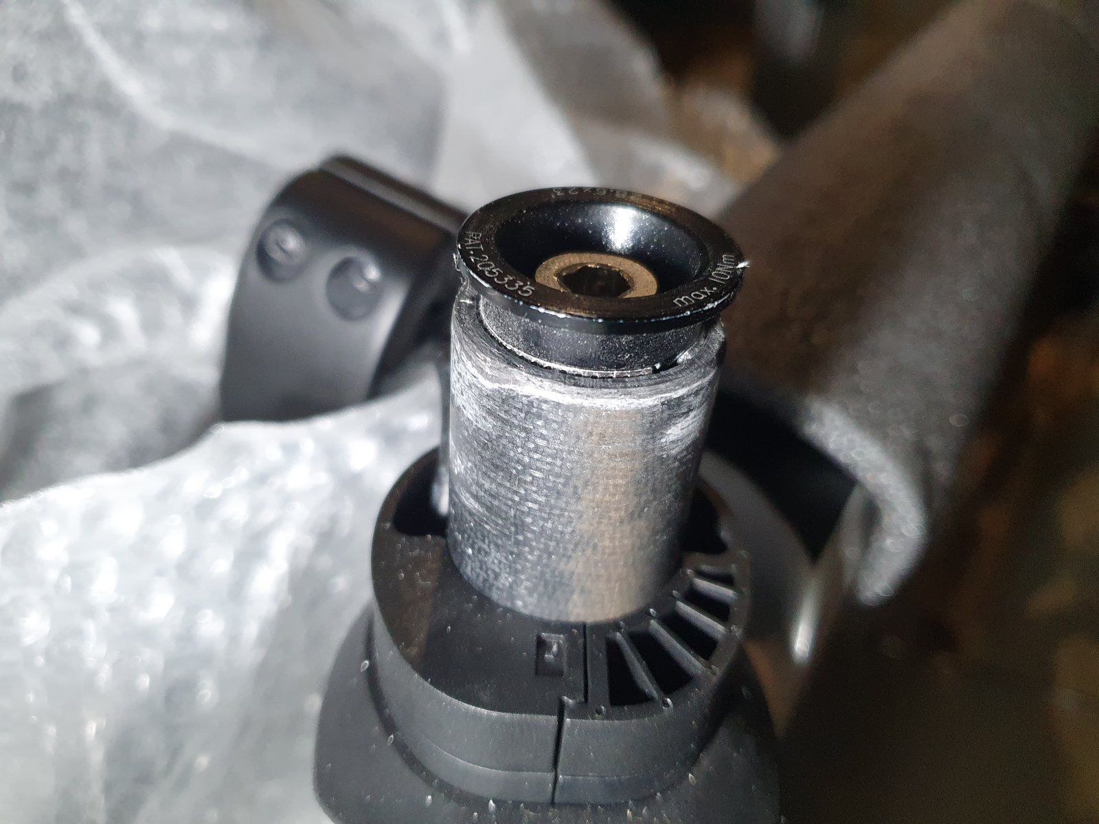

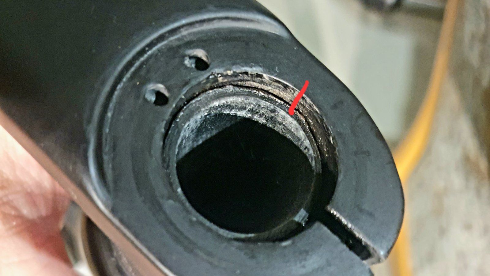

mein sl 2022 ist nun da. eine frage. der steuersatz expander gehört ja ganz reingedrückt oder und dann mit max 10nm abgezogen? danach kommt das cockpit rauf, ahead schraube handfest und dann die 2 seitlichen festziehen.
nun meine frage: kann es sein, dass hier der gabelschsft bereits abgeschnitten wurde? es sind nur 3 spacer dran und der abstand ist so: siehe markierung...am ende sieht das ganze so aus:

Ja, Dir haben Sie ein Bike verkauft, das bereits einen gekürzten Schaft hat. Hatte ich auch letztes Jahr. Wenn man Dir das nicht sagt, ist das ein Mangel. Würde das Bike zurückgeben, neue ungekürzte Gabel verlangen oder Minderung. Normal: 30 mm Spacer, 2x 10 mm und 2x 5 mm.

dabei hab ich extra bei der rabe bike hotline angrufn ob das neu ist...

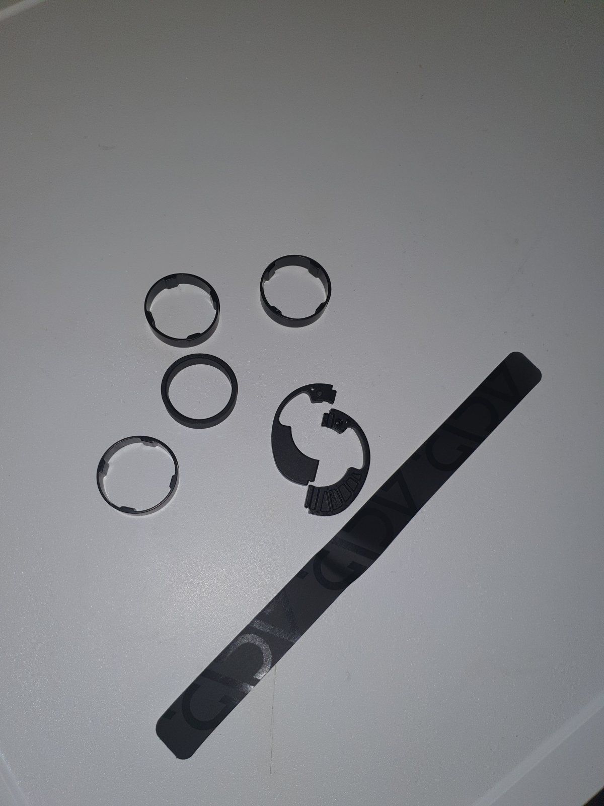

diese spacer waren noch dabei in einem päckchen...mit den runden kann man sowieso nichts anfange oder? und mit dem einen richtigen wäre der spacerturm zu hoch für den schaft oder? würd dann so aussehn...
und noch ne frage? was sind das für acid pickerl? kettenschutz?
Edit: Laut Rabe Bike haben sie nichts gekürzt...ist so vom hersteller gekommen^^

Auf dem von die angehängten Foto sieht das so aus, dass noch 2 Spacer vorhanden sind: 10 mm und 5 mm. Also muss der Schaft um 15 mm gekürzt worden sein!

Ihr wisst, dass alle Gabeln gekürzt sind? Egal ob 30mm Spacer oder 20mm!
Nur mal so nebenbei erwähnt, weil da steht, dass eine Gabel ungekürzt wäre.

hm wie meinst du das? aber im normalfall sind ja 5 spacer drauf, oder nicht? zumindest hätte ich das jetzt bei jedem so mitbekommen...
ok dann wäre die richtige bezeichnung: zu viel gekürzt?
Naja, die werden nicht für jede Rahmenhöhe Gabeln fertigen lassen. Bedeutet, die kommen alle mit langem Schaft und werden der Rahmengröße angepasst. Wenn mal keine passende mehr irgendwo rumliegt wird eventuell mal eine genommen die eigentlich auf eine andere Größe angepasst ist. Einfach weniger Spacer und ab in den Versand mit dem Rad.
