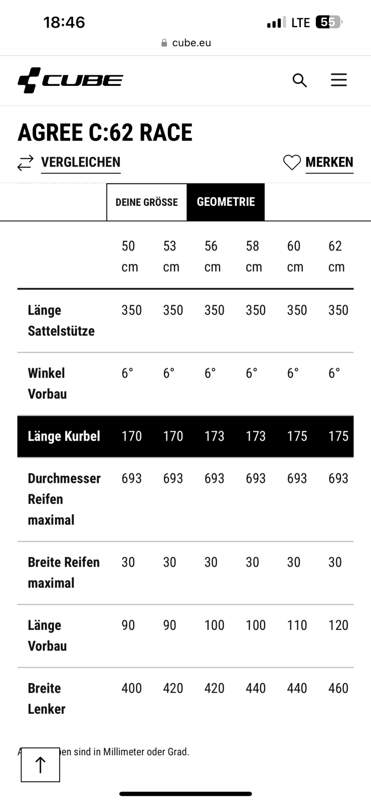

Wo finde ich denn die Kurbellänge z. B. vom aktuellem C:62 Race?
Finde ich weder bei den Daten bei Cube auf der Seite noch bei den Cube Stores 😐 oder ich hab Tomaten auf den Augen ...
Danke
