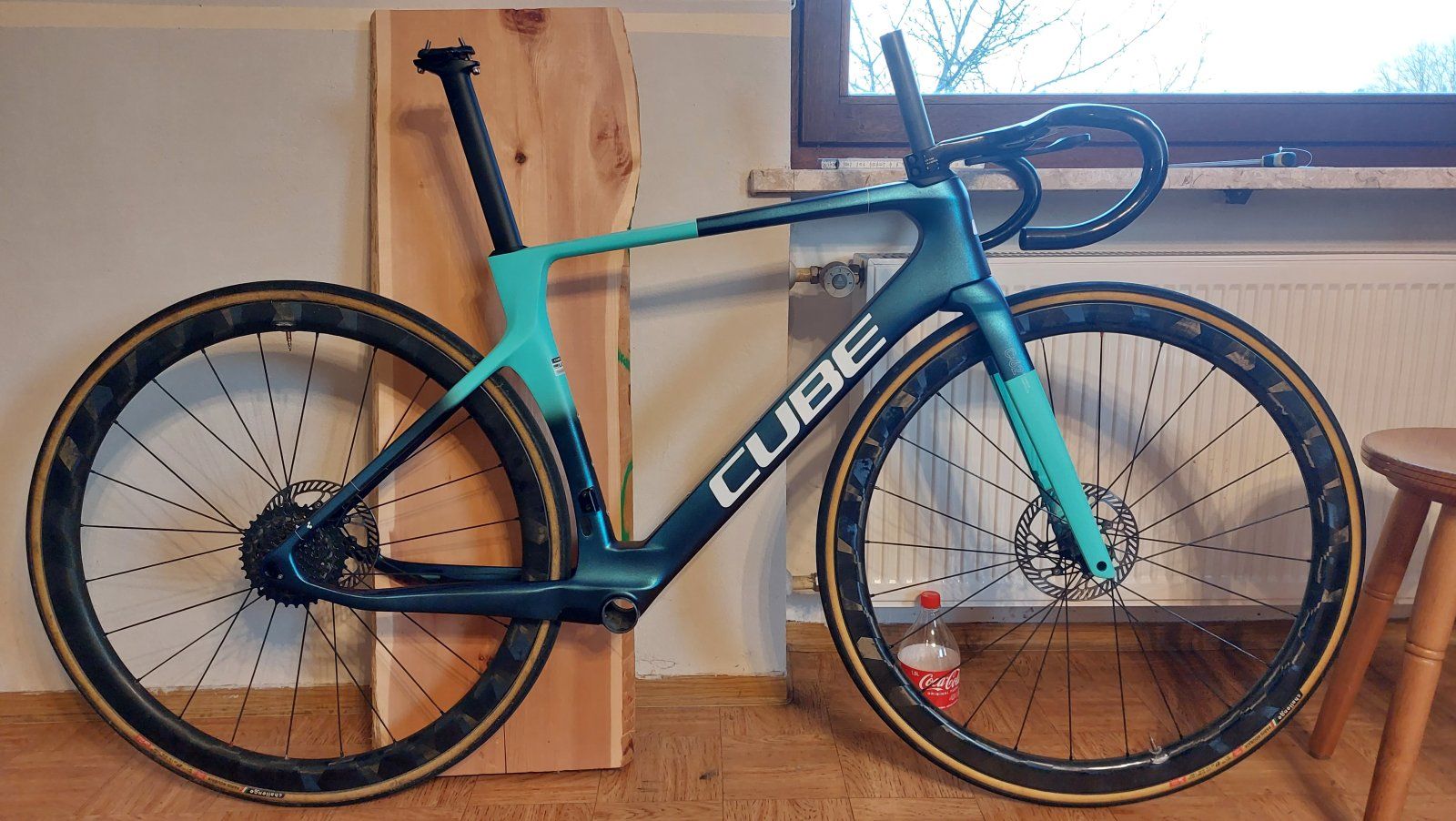

Hab heute das Rahmenset mal zusammen gesteckt und stelle fest, okay ich hab es mir schon in etwa ausgerechnet, dass ich beim Sattelstützenauszug ziemlich nahe bei Max bin - also bei der mindesteinstecktiefe.
Hat hier jemand schon eine 400er Stütze kaufen können?
Ich habe bisher noch keine Bezugsquelle gefunden.
Bekommen die Cube Händler die Stütze ran?
Wisst ihr was?
Ich würde mir gerne die 5 cm zusätzliche Einsteckttiefe zur Sicherheit gönnen.

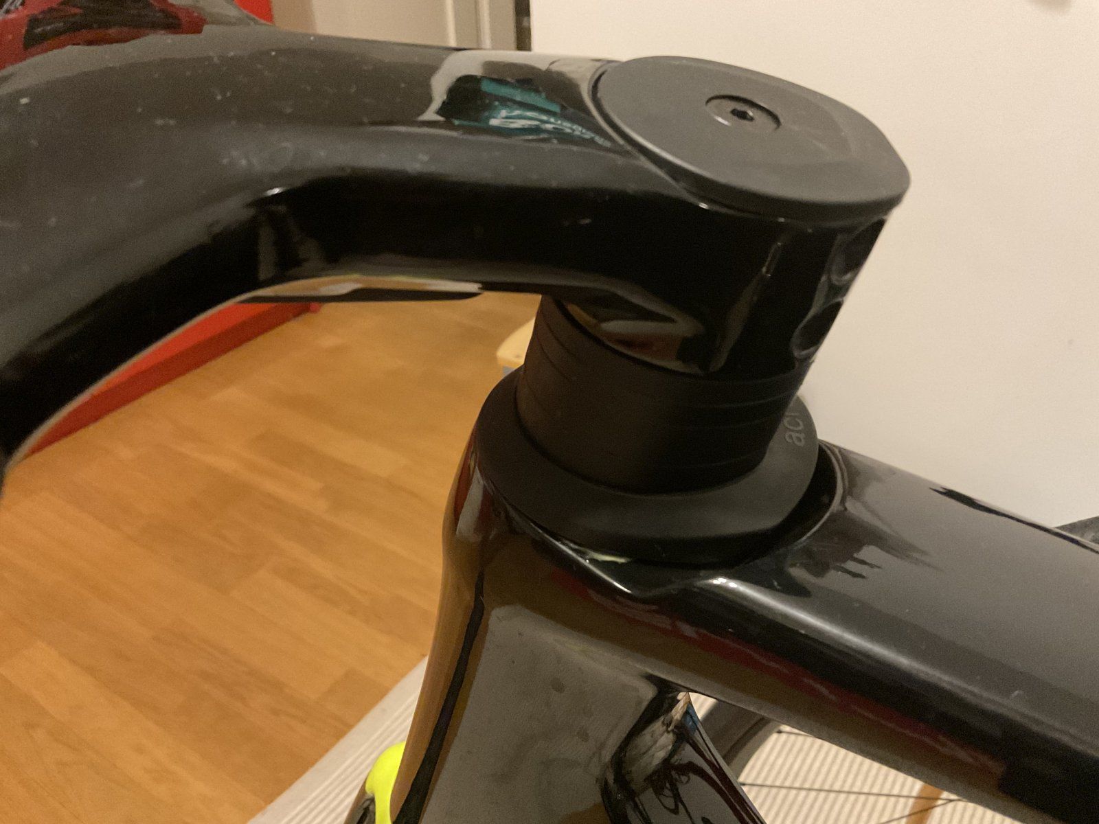

Und noch ein Tipp, für alle, die mit der Cube Lenker-Vorbau-Einheit unzufrieden sind.
Man könnte auch auf das FSA ACR System wechseln und es stehen einem alle möglichen Längen und breiten offen.
Also zB auch der Metron 5D ACR oder ähnliches.
Die einzige Einschränkung wäre die etwas weniger perfekte Optik am Anschluss am Rahmen.
Theoretisch könnte man hier aber was aus dem 3D Drucker machen lassen...

Passen da dann auch die Kabel/Bremsleitungen durch?
Selbstverständlich!
Du brauchst nur den Kompressionsring vom FSA ACR System und die Steuersatzkappe vom ACR System
Der Kompressionsring ist hier in der ersten Zeile, das zweite Teil von rechts

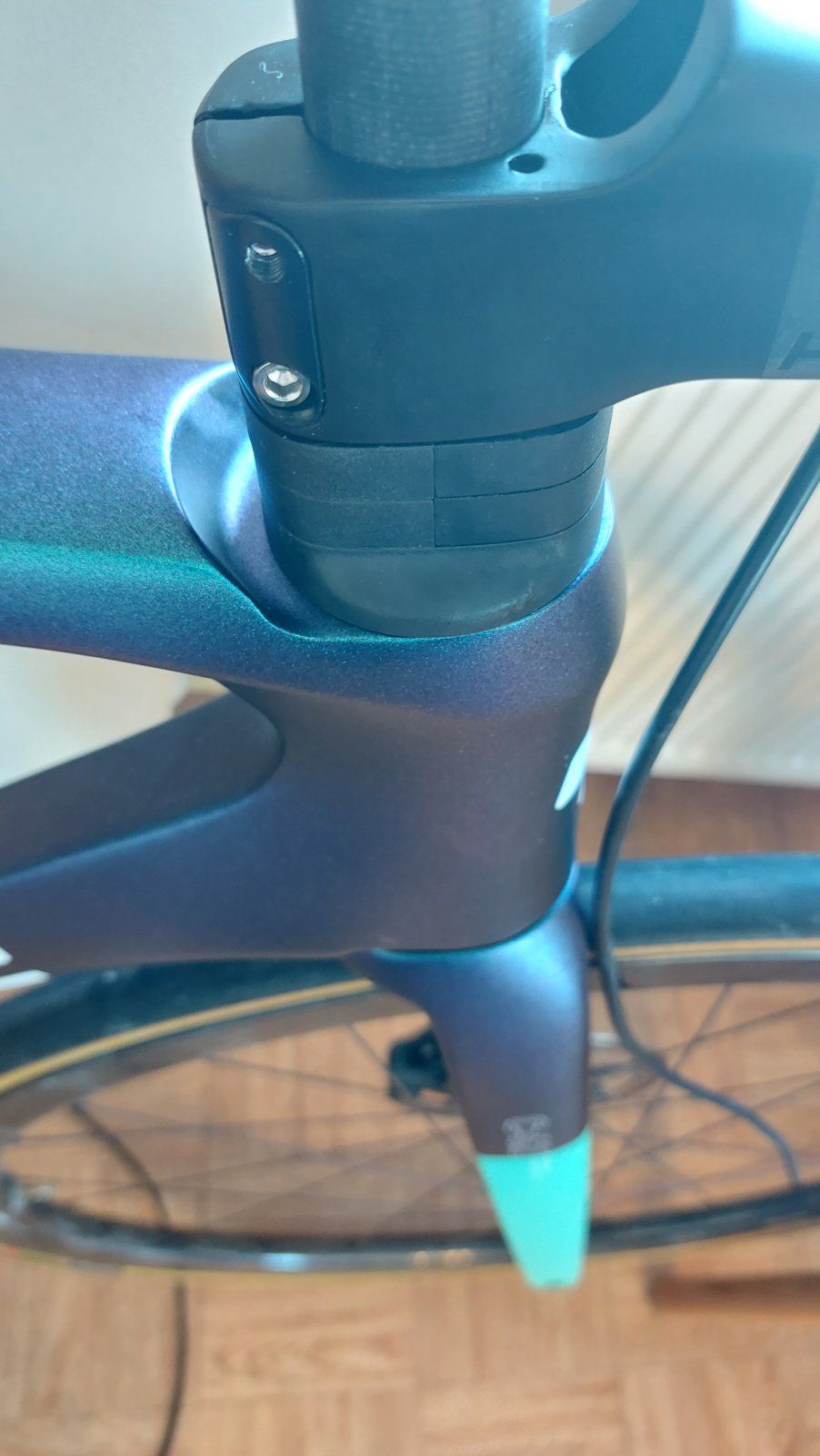

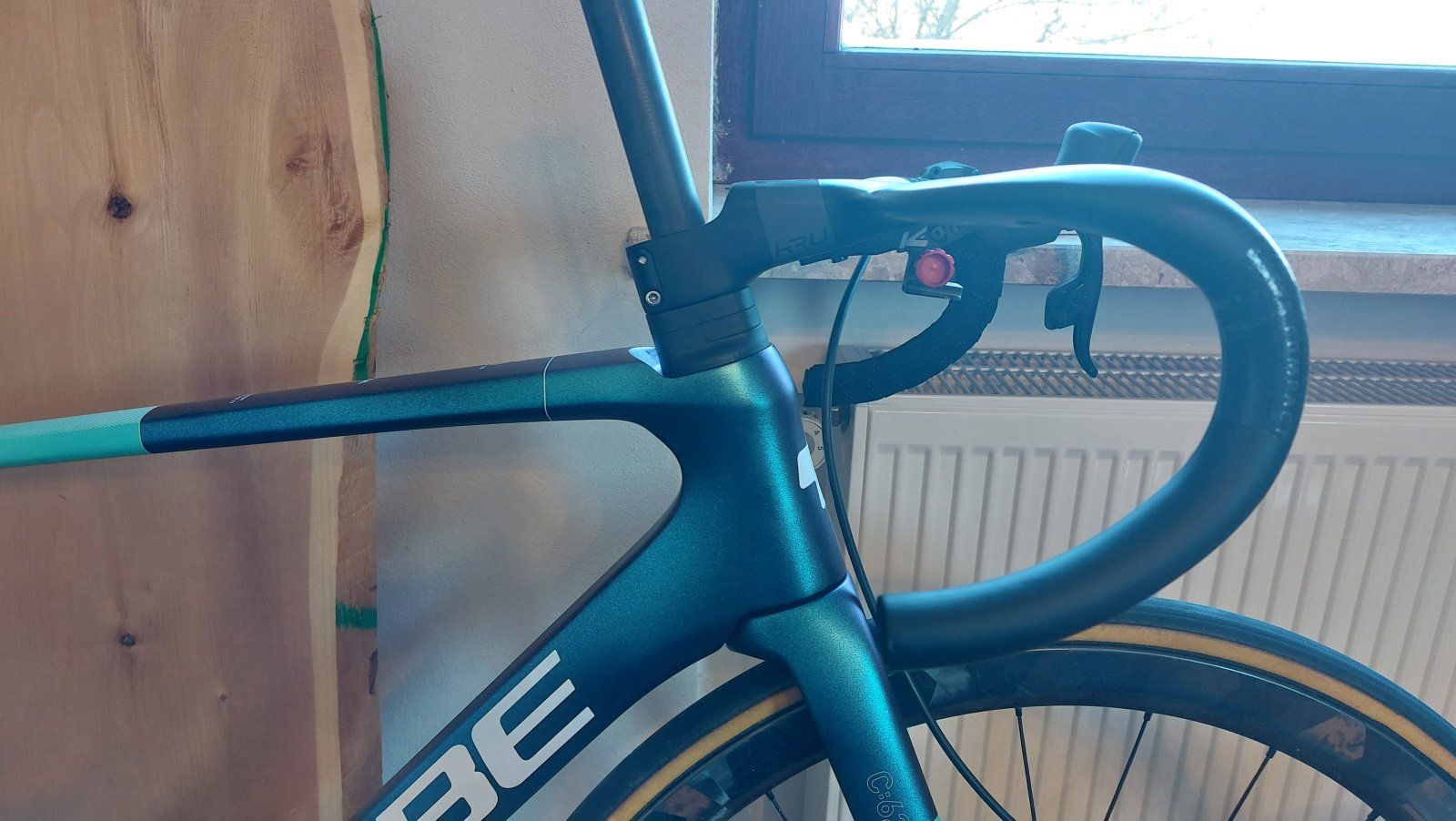

Geil, danke! Überlege schon länger mir das ics von cube zu holen, fand aber eigentlich die Metron Lösungen schöner.
Ja ich überlege jetzt auch, ob ich wirklich das Cube Cockpit verbauen soll...Cockpit hab ich ja schon besorgt - oder ob ich eben den alten wieder verwende.
Rein optisch ist die Cube Lösung schöner.
Sollte sich hier jemand finden, der eine schöne Steuersatzkappe druckt, dann wäre die Entscheidung einfacher und ich würde definitiv eine nehmen :D

Da würd ich mir an deiner Stelle keine Sorgen machen, solang du noch innerhalb der Herstellervorgaben bist..."Maximal" heißt ja in dem Fall nicht "das geht vielleicht grade so", sondern "da können wir noch zu 100% garantieren dass nichts kaputtgeht" 😉

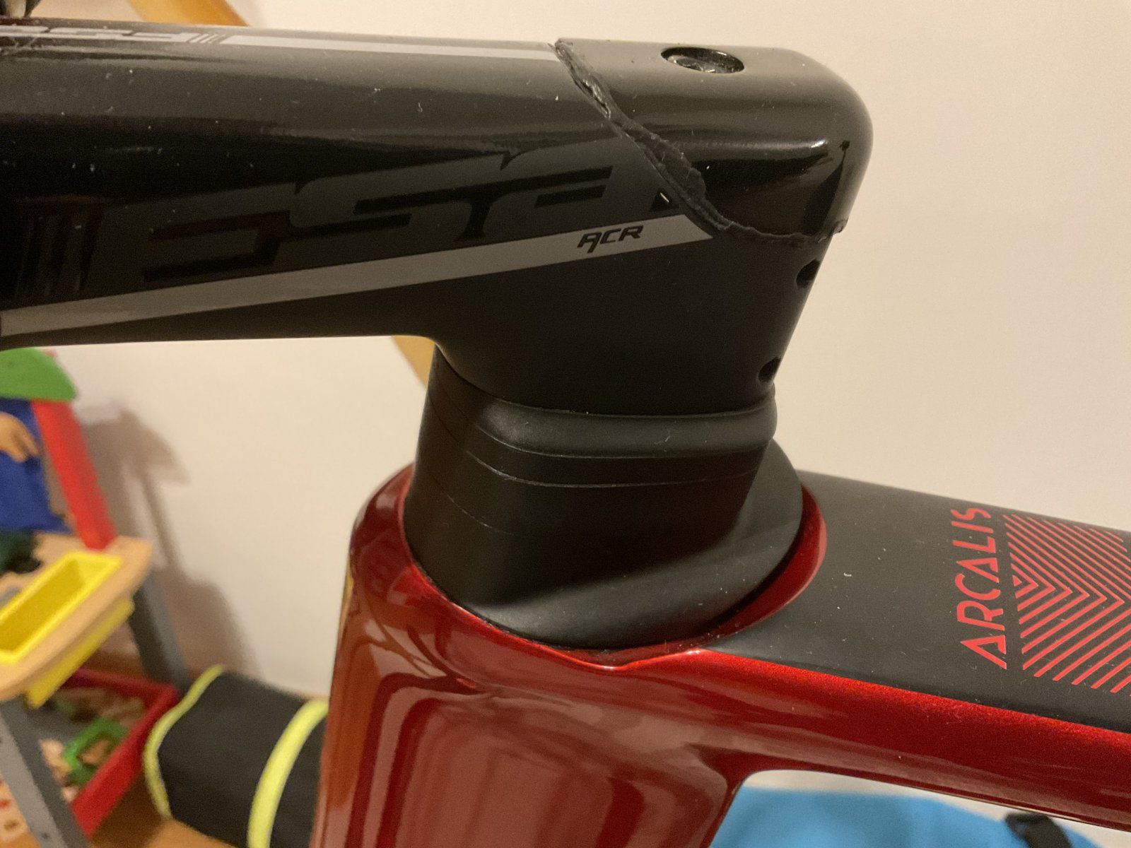

Hmm, mein Arcalis hat ja die FSA Lösung… und eine zumindest sehr ähnliche Geometrie (Stufe) oben an Steuerrohr… und einen passenden Abschluß. Werde am WE mal ein Foto machen, oder Ihr findet es schon vorher… Vielleicht kann man die Kappe die Stevens da nutzt auch ans Cube bauen?
