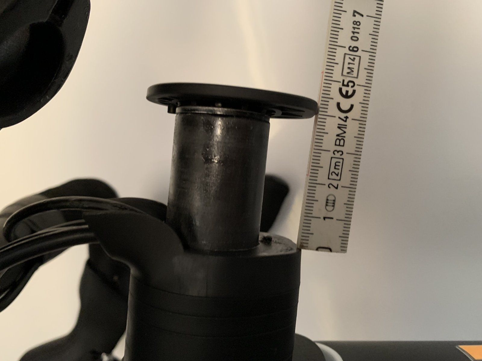

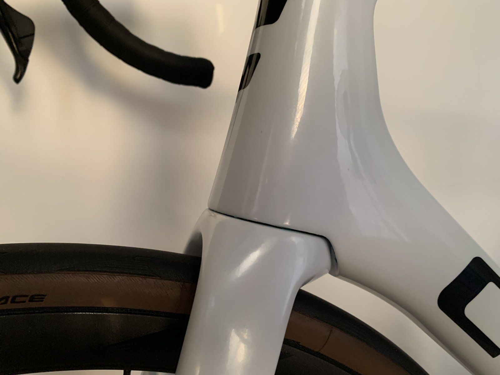

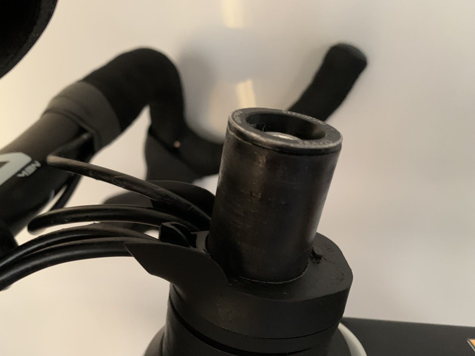

Spalt ist an der Gabel unten keiner. Aus meiner Sicht ist der Gabelschaft zu lang und die Aheadkappe liegt am Expander auf und kann somit nicht den Vorbau auf die Lager ziehen.
Aber wie kann der Gabelschaft länger werden? Tausende Kilometer war alles gut.
Könnte es sein, dass sich die untere Lagerschale im Steuerrohr etwas gesetzt hat durch die Belastung beim Fahren und jetzt steckt die Gabel tiefer im Steuerrohr und schaut oben dementsprechend zu weit raus?
Abstand zwischen Kappe und Spacer ist ziemlich genau die Bauhöhe des Vorbaus.

Scheint tatsächlich einen Ticken zu lang zu sein. Ist mir beim Ablängen auch passiert. Hat aber gut funktioniert, eine ganz dünne Scheibe, kleiner 1mm, abzusägen. Hätte ich nicht gedacht.
Merkt man eigentlich aber auch beim Anziehen des Steuersatzes.
Könnte mir auch vorstellen, dass der Gabelschaft einfach einen Hauch zu lang ist - vielleicht hat sich das Lager ja tatsächlich etwas gesetzt über die Zeit.
Ich kann mir auch vorstellen, dass das dann auch zu den Problemen bei den schnellen Abfahrten geführt hat.
Wenn man noch mit einem herkömmlichen Vorbau und Spacern unterwegs ist (und auch ein gewisses Sortiment an Spacern angesammelt hat), kann man halt easy testen und gewährleisten, dass das nicht der Fall ist.
Gabel wird jetzt vom Händler gekürzt. Er geht die Vermutung mit, dass sich die Lagerschale gesetzt haben könnte und somit die Gabel weiter im Steuerrohr sitzt. Ich werde berichten.
Schon mal vielen Dank für eure Meinungen.

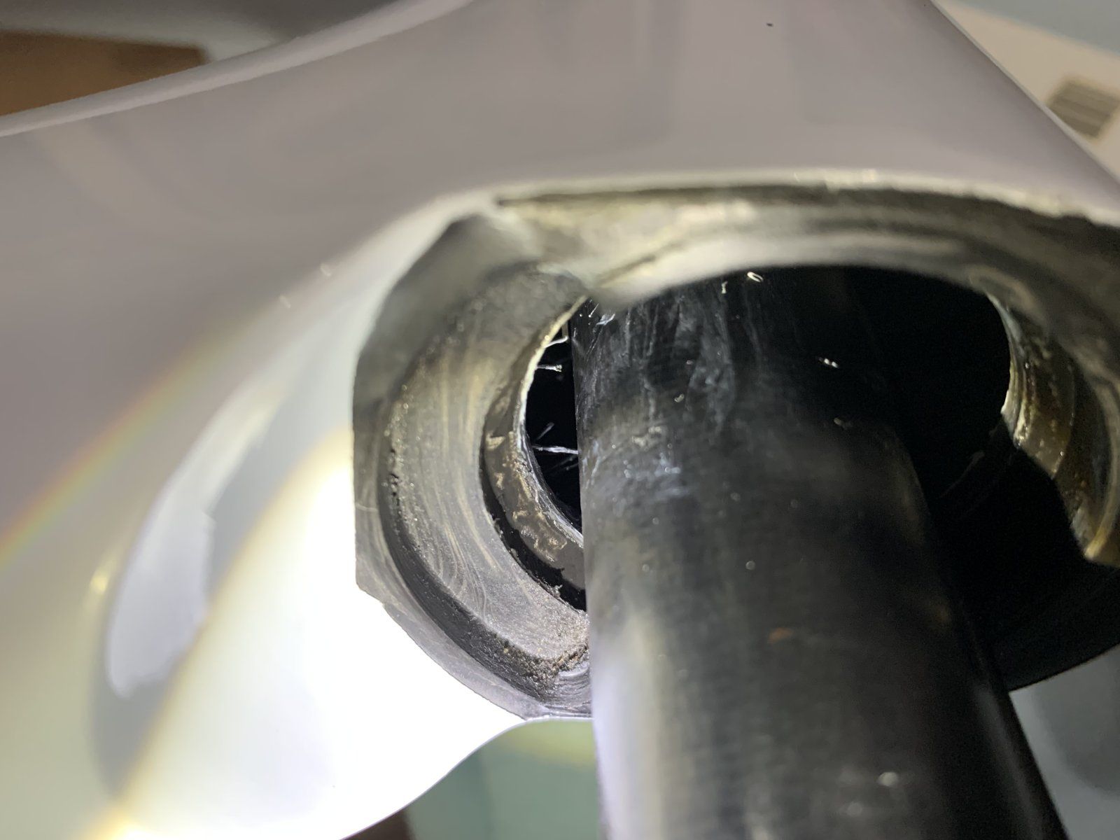

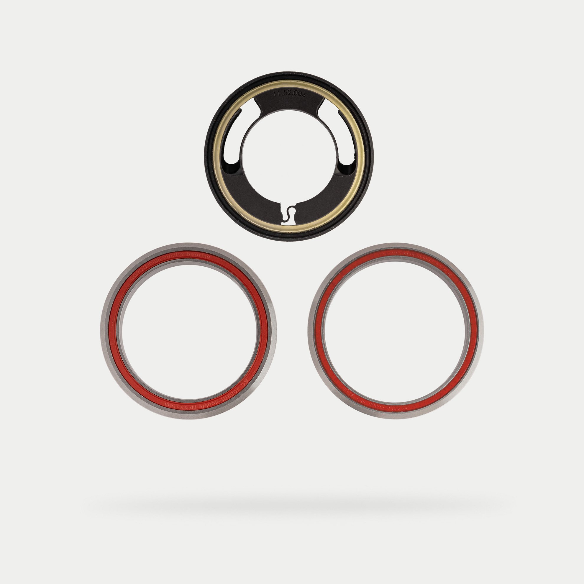

Die Lager liegen lose im Sitz und werden über eine Fase zentriert. Da kann sich nix setzen wenn die passenden Teile korrekt verbaut waren.
Sicher das vorher nicht auch schon Spiel im Steuersatz war?
Ganz sicher, das Rad fuhr sich 6000 km problemlos. Ich meinte auch nicht das Lager, sondern die untere in das Steuerrohr eingepresste Schale. Eventuell ist diese minimal in das Steuerrohr gewandert. Wo soll sonst die plötzliche Überlänge des Gabelschaftes herkommen?
Das Agree hat doch so einen Steuersatz. Da wird normalerweise nix eingepresst.
Ich kann mir höchstens vorstellen, dass da ab Werk irgendwo eine Staubkappe zu viel oder sogar ein falsches Lager montiert war.
Für mich schaut schwarze Bauteil im Foto wie ein Einsatz aus der im Rahmen angebracht wurde. Oder ist das Carbon, das direkt zum Rahmen gehört?
