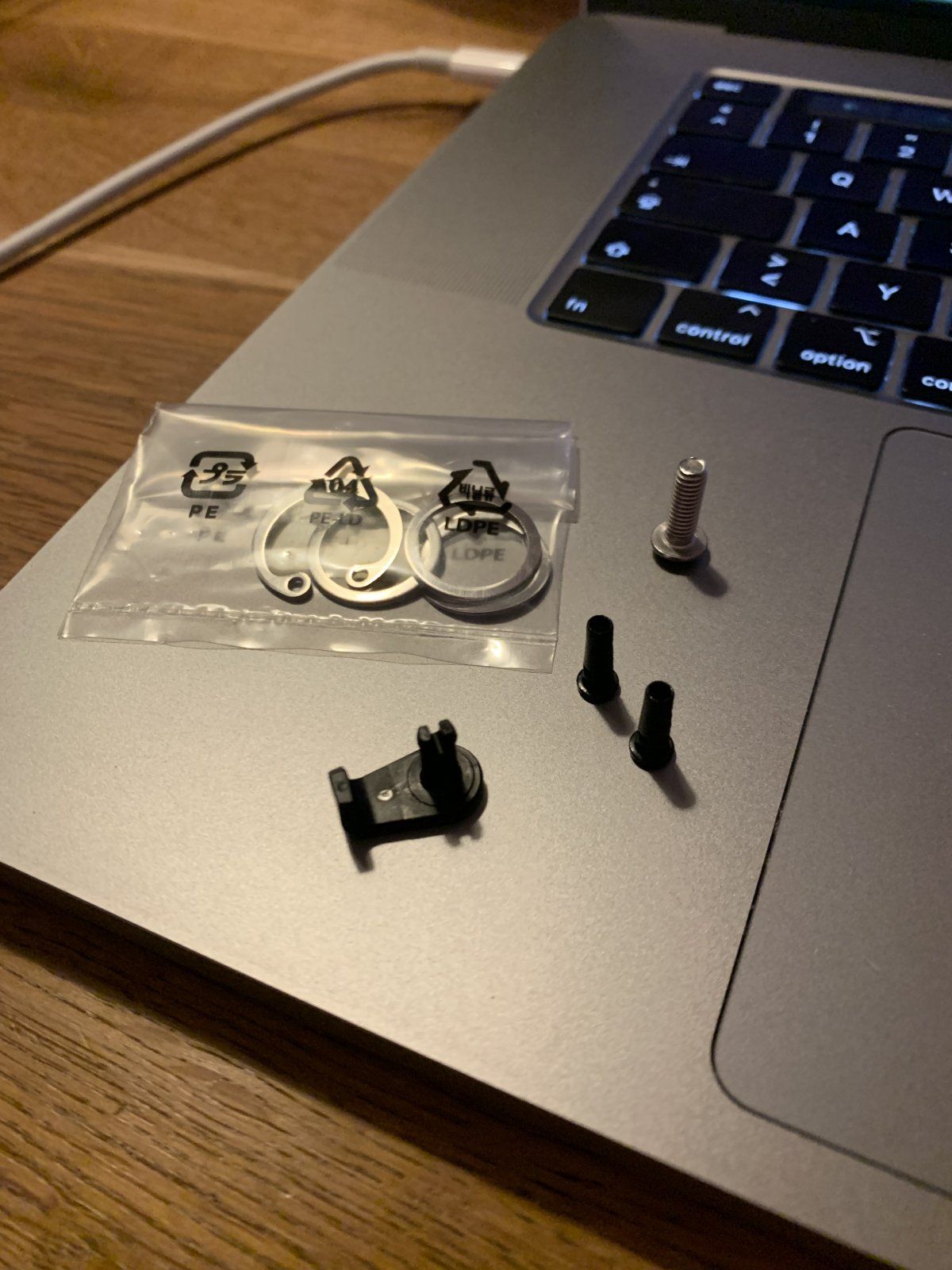

Gabelschaft und Bremsleitung gekürzt, jetzt ist alles fertig ✅ das klappern der Bremsleitung bei Einschlag ist auch weg. Werkstatt saubere Arbeit gemacht.
Wenn jemand sparen will, die Integrations-Spacer brauche ich nicht mehr:
2 x 1 cm
1 x 0,5 cm

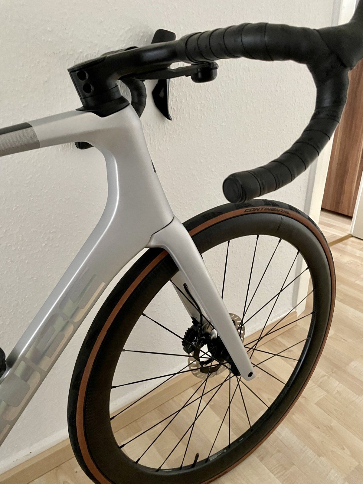

Hi,
Ich bin seit kurzem Besitzer eines C:62 Race und habe einige Fragen:
  • Kennt jemand das Gewicht des Vorbaus und des Lenkers? Welches Gewicht könnte mit einem Umstieg auf ICR Cockpit hinzugewonnen werden?
  • Ich habe das ganze Thema gelesen und viele Bilder gesehen und habe das Gefühl, dass Cube den Newmen-Lenker nicht auf dem Vorbau zentriert hat. Das war bei mir der Fall und es ist auch beim C:62 Pro der Fall, den ich vor ein paar Seiten gesehen habe. Ich habe es gemessen und es war effektiv nicht zentriert.
Ich werde ein paar Bilder posten, wenn ich meine Räder bekomme =)
Bitte entschuldigen Sie mein schlechtes Deutsch, ich bin Franzose und schreibe auf Englisch und übersetze dann ins Deutsche!

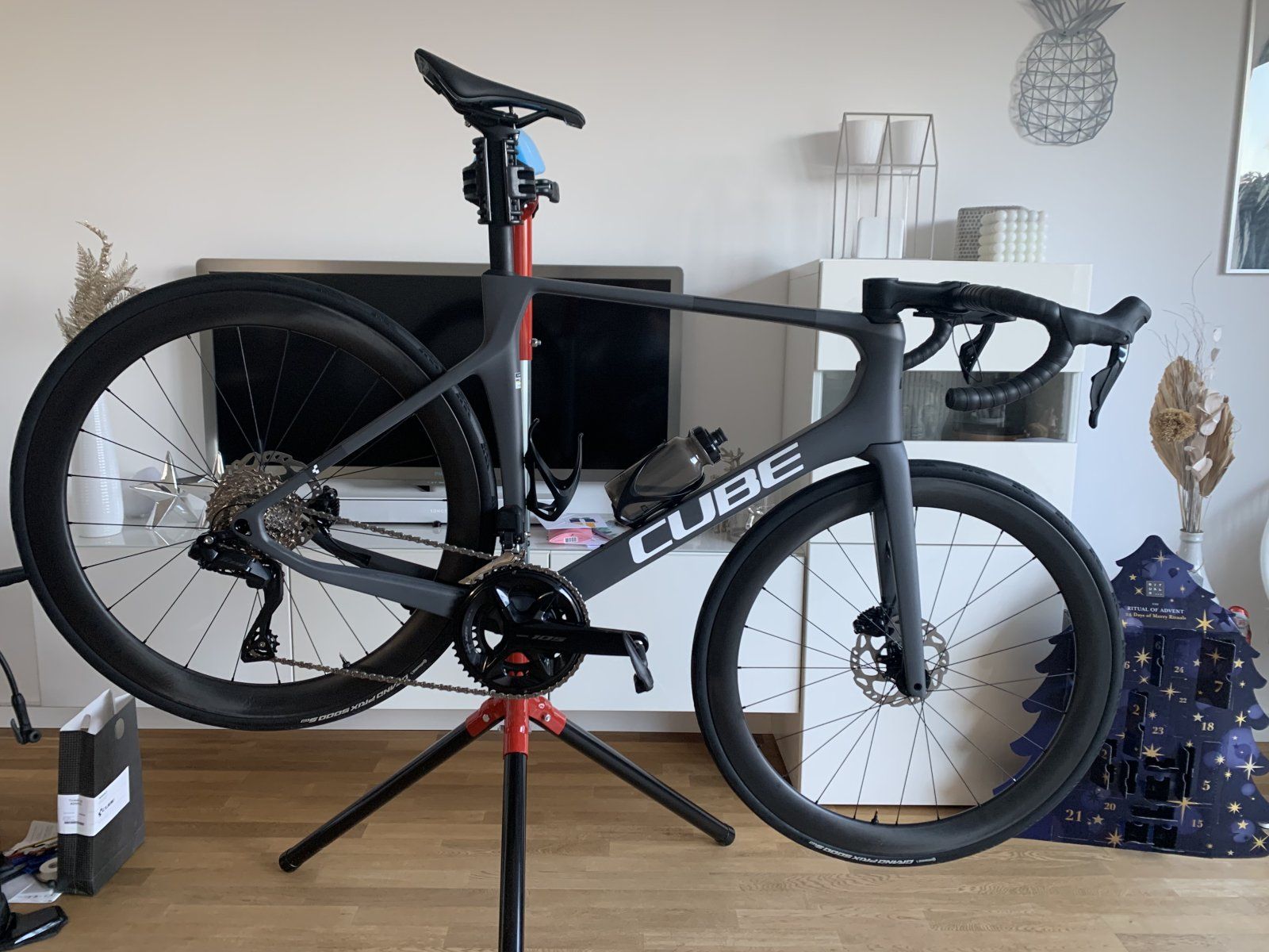

möchte meinem Agree C62 über den Winter ein Upgrade verpassen und Aero Laufräder anbauen. (geht mir mehr um optik als um nutzen😊)
Hat wer zufällig Erfahrung mit dem Agree und Reynolds Laufrädern, oder sogar Bilder mit diesen?
Danke im Vorraus.

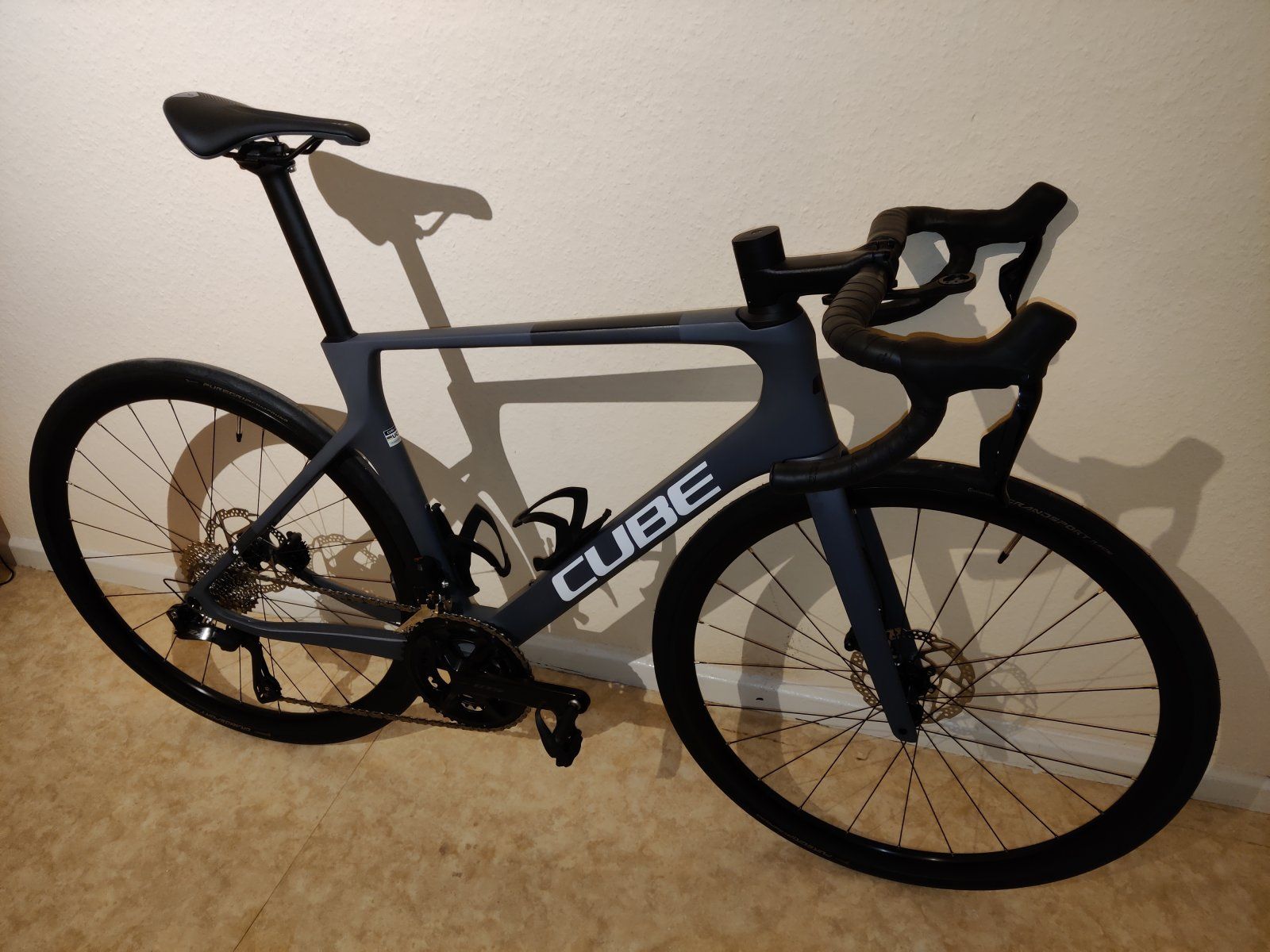

Cube Agree C62 2023 grey (56er Rahmen)
Hier mal ein paar Bilder
Habe den 100mm Vorbau durch einen 110er ersetzt
Bremsleitungen wurden glücklicherweise auf perfekte Länge angepasst (für mein vorraussichtliches Setup (Vorbaulänge, Spacer alle weg unterm Vorbau), da gab es ja auch schon andere Bilder im Netz)
Leider konnte ich aufgrund des Wetters noch keine Probefahrt machen
Sattel wird wahrscheinlich noch gegen meinen Standardsattel (Sqlab 612 R) getauscht, aber erstmal den mitgelieferten testen, könnte ja zufälligerweise gut passen (unwahrscheinlich)
Gewicht (mit Pedalen, Flaschenhaltern und Computerhalterung, wie auf Bildern zu sehen): 9,34kg
Bin 180cm groß und habe eine Innenbeinlänge von ca. 86-87cm
