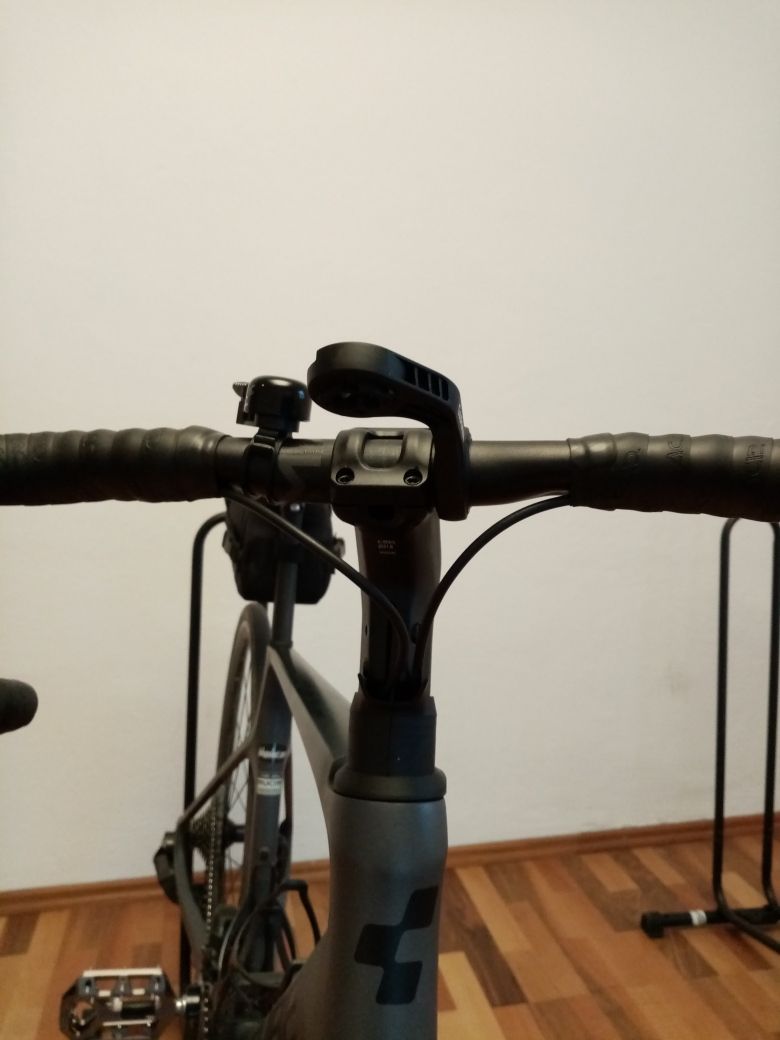

So, jetzt ein paar Fotos von meinem neuen Vorbau:

Ist der Vorbau absichtlich so gewählt?
Es macht auf mich den Eindruck, dass das Rad dir von der Größe absolut nicht passt.
Nicht passt oder die Rücken- und Nackenmuskeln noch nicht so weit ausgebildet sind, dass er die gestreckte Haltung fahren kann. Die Muskeln kommen mit der Zeit. Ist das Fahrrad trotzdem zu lang, dann hilft leider nur der kurze und unschöne Vorbau oder der Verkauf. :(
Dass der original Vorbau zu lang ist, hat mir zuvor schon ein anderer geflüstert.
Da hin habe ich einen 50mm Newman Vorbau montiert.
Ein Bike Fitter hat mich und mein Rad vermessen.
Als Ergebnis ist eben ein zu niedriger Vorbau herausgekommen und statt meinem 50-er ein 60-er.
Jetzt macht mir auch das Fahren mit dem Unterlenker Spass...
Natürlich kann (und wird es auch so sein) dass meine Rücken- und Nackenmuskeln noch zu wenig ausgebildet sind. Habe ja insgesamt erst ca. 1500km mit dem RR abgespult.
Jetzt fahre ich halt mal so und dann werden ich ja weitersehen...

Optisch nicht mein Fall. Genauso wie die Glocke. Aber dir muss es ja passen/gefallen.
Meine Freundin hat das Agree C62, zum Glück kommt die mit dem originalen Vorbau zurecht. Ansonsten hätte ich ein großes Problem: Fremdschämen oder alleine fahren.

Bitte nicht falsch verstehen, aber wenn ich den Vorbau sehe, dann glaube ich, dass es einfach das falsche Fahrrad (Rahmengröße und -modell) für dich ist. Hat dein Bikefitter schon öfters solche Vorbauten an Rennräder verbaut?
Ein 180mm+ Steuerrohr (solche Modelle hat fast jeder Hersteller im Portfolio) wäre wohl die passendere Alternative gewesen.
Du darfst nicht den Reach alleine betrachten. Der Reach sagt ja nur die Distanz zwischen Lot Kurbel zur Mitte Steuersatz.
Ausschlaggebend ist auch der Winkel des Sattel-/Sitzrohrs und somit indirekt die Oberrohrlänge um auf die Körperstreckung schließen zu können. Ein halber Grad mehr oder weniger macht da nämlich gleich ein ganz schönes Stück (1-2cm) aus. Der Reach ändert sich dadurch aber nicht. Von dem her sollte man aufpassen und sich nicht auf den Reachwert verlassen, wenn man wissen möchte, wie gestreckt man Sitz.

„Jetzt macht mir auch das Fahren mit dem Unterlenker Spass...“
Der Unterlenker ist jetzt höher als der Oberlenker mit dem Originalvorbau :) . Ich denke auch, dass du ein anderes Fahrrad/Rahmen benötigst, wenn das das Ergebnis des BikeFitting ist.

Kann schon sein, dass ich das falsche Rennrad habe.
Aber ich habe es nun einmal.
Und mein Geldesel ist leider eingegangen...
Du machst das Beste aus der Situation. Und wie gesagt: Vll sind es auch nur die Rücken- und Nackenmuskeln, die noch trainiert werden müssen. Die hämischen Kommentare an einen Einsteiger können sich manche Forumsteilnehmer sonstwo hinstecken. Im Internet kann man alles rauslassen, was im RL gegenüber Fremden ein absolutes No-Go wäre. Toxisches Armutszeugnis.

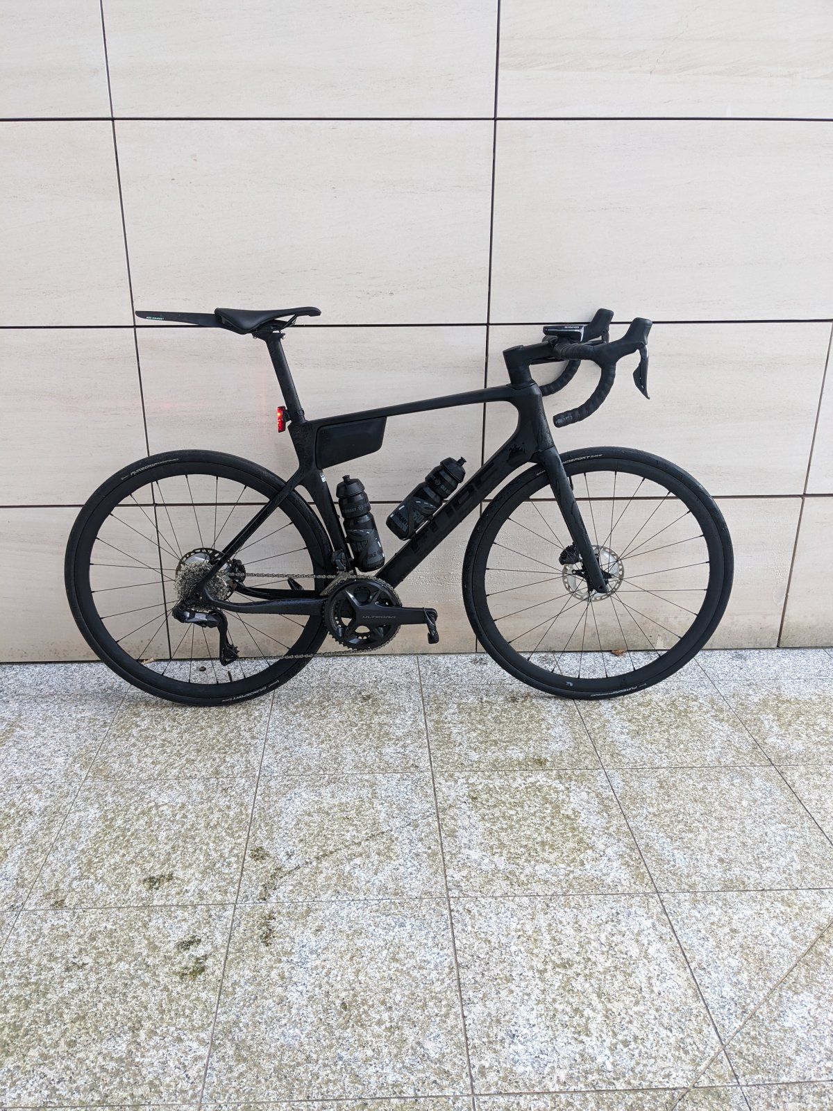

Heute das erste Mal mit der schwarzen Rakete zur Arbeit gefahren. Natürlich direkt durch den Regen und mit Luftverlust im Vorderrad, richtig platt ist da nichts.
Trotz Regen/Nebel 6 Minuten schneller auf 50km als vor 2 Wochen bei strahlendem Sonnenschein zu zweit.
Fährt sich wirklich super stabil und angenehm. Die Schaltung braucht noch in 1-2 Gängen einen Feinschliff. Bin zufrieden.

Da siehst mal, was die Motivation durch ein neues Rad bewirken kann :-).
