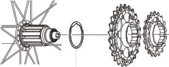

Hallo zusammen,
mittlerweile habe ich alle Teile für meinen zweiten Laufradsatz bekommen, auch einen "Shimano 1,85mm Kassetten-Spacer SSP527177". Lt. Bike24 benötige ich den auf dem Hinterrad zum Einbau der Kassette.
Zitat Bike 24:
"Zur Montage der CS-HG700 Kassette (HG) auf dem Laufradsatz (HG-EV 11fach Rennrad spezifischer, breiterer Freilaufkörper) benötigst du zwingend noch den 1,85mm Kassetten-Spacer SSP527177."
Folgende Komponenten sollen miteinander verbunden werden:
  • DT Swiss ER 1600 SPLINE db23 - Centerlock - 12x100mm / 12 x 142mm - Shimano HG-EV
  • CS-HG700 Kassette (HG)
und der 1,85mm Kassetten-Spacer SSP527177
Nun zwei Fragen:
1. Brauche ich den wirklich? Und falls ja,
2. an welche Stelle kommt der Distanzring. Leider finde ich dazu keine Infos.
Schon jetzt DANKE für die sachdienlichen Hinweise.

Danke in die Runde für Tipps und vor allem die Zeichnung!

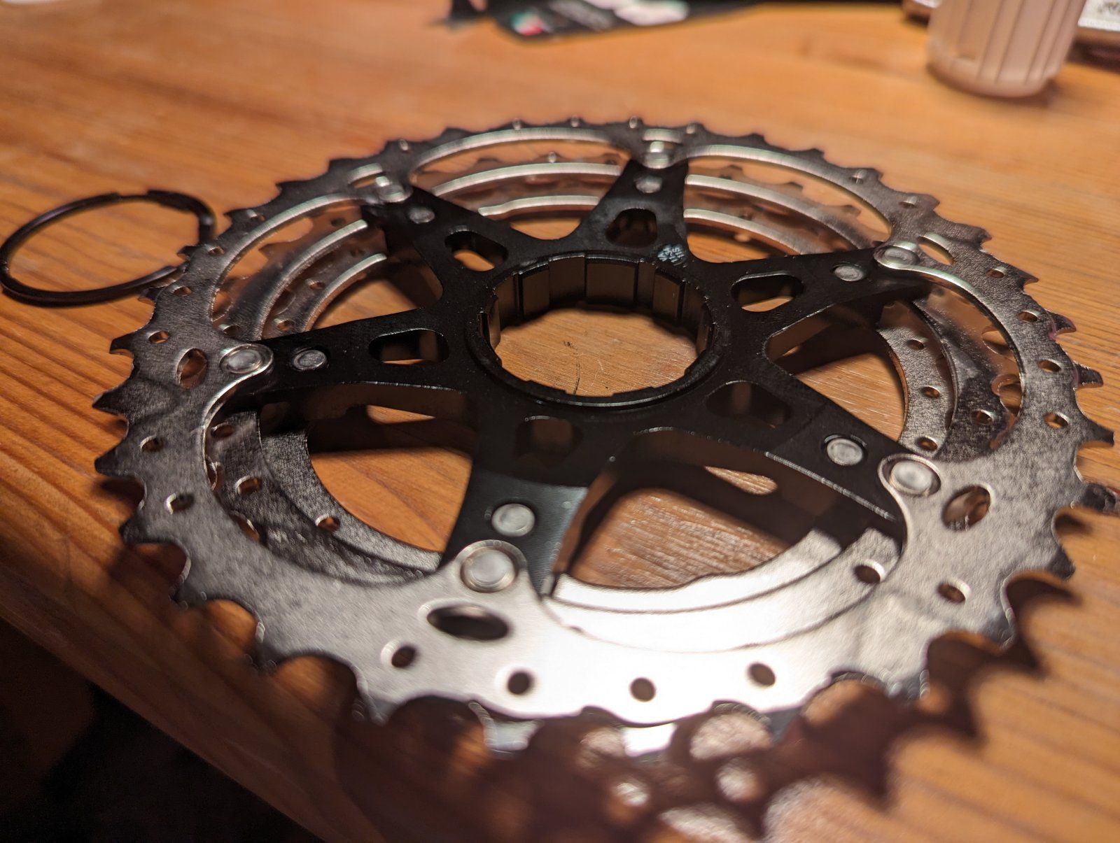

Hm, was mache ich falsch?
Ich versuche gerade die Ritzel auf der Felge zu montieren, aber der Platz reicht nicht aus, um die Centerlock-Schraube zum Gewinde zu bringen.
Ich gehe man davon aus, dass die Abstandsringe zwischen den einzelnen Ritzeln doch nötig sind, oder?Den Spacer habe ich schon weggelassen. Trotzdem ist der Platz zu knapp.
Ich bin ratlos!
Problem gefunden! Yeah!
In der Kassette lag ein Spacer bei und damit war das dann ein wenig zuviel.
Jetzt passt alles!
Manchmal hilft ausprobieren.

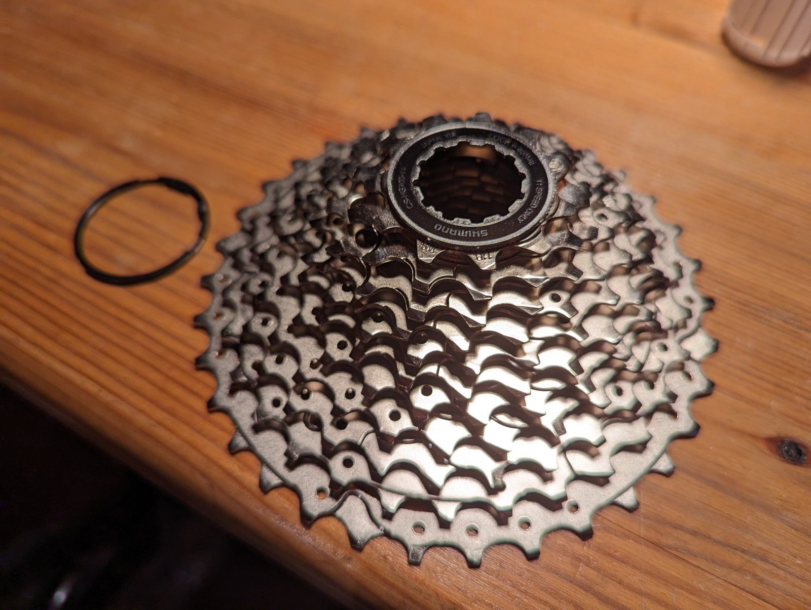

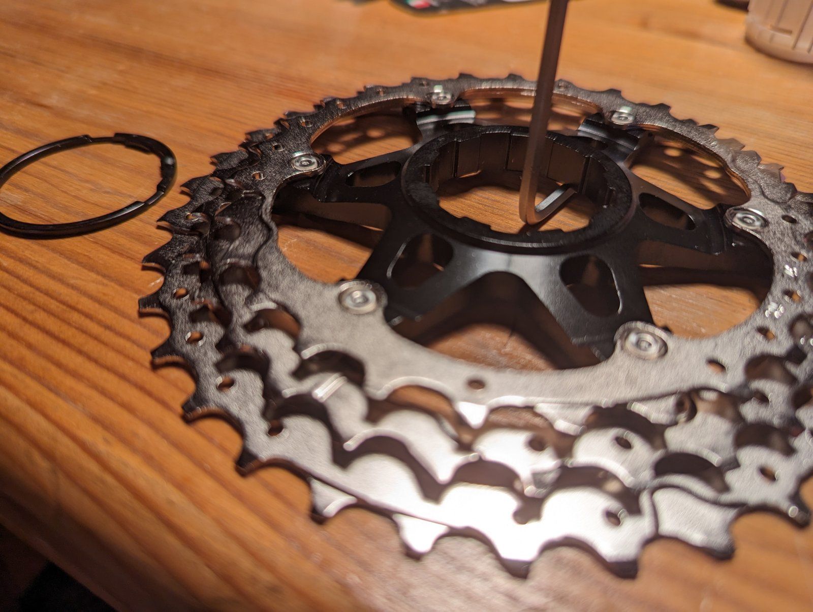

Ich habe gerade das Rad meiner Tochter damit aufgebaut. Laufradsatz ist der 501 von Shimano. Mit seinem 10s Freilauf kann man so 11s fahren.
Bei dem Bild mit dem Inbus sieht man, dass der noch darunterpasst. Das haben normale 11s Kassetten nicht.

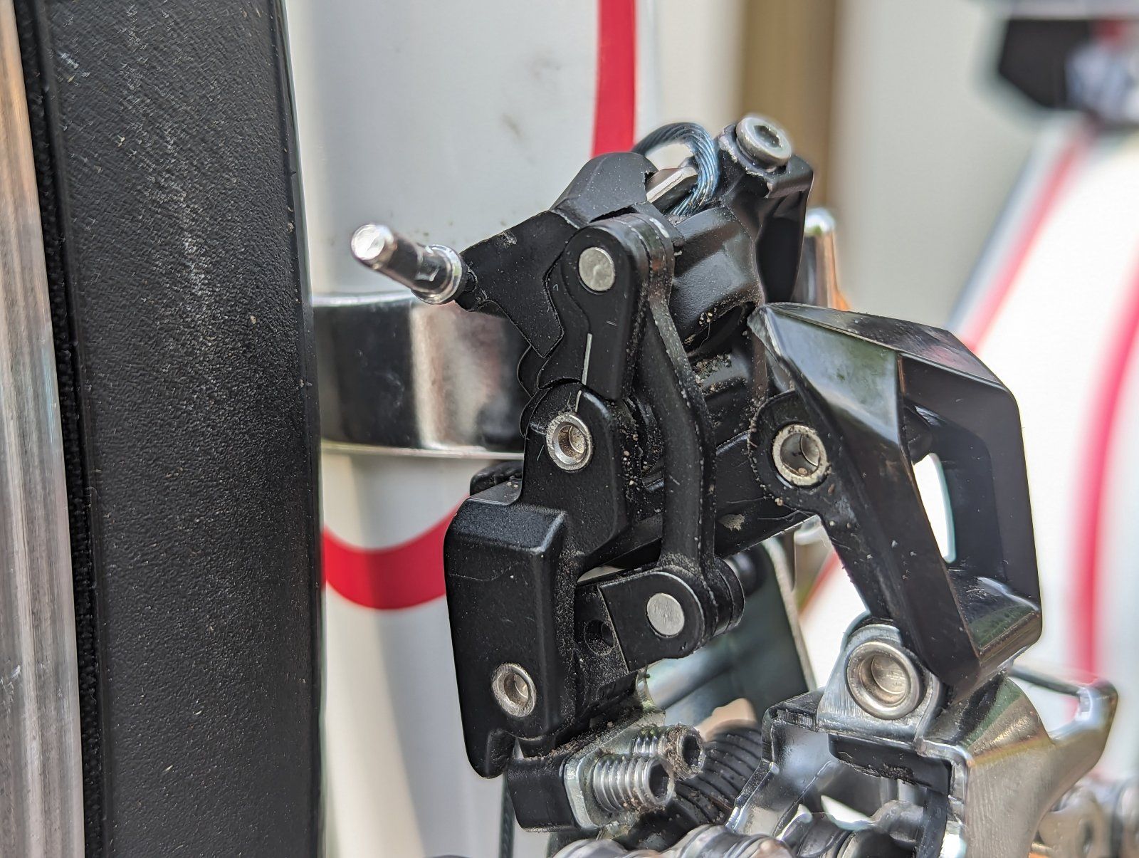

Meiner Erfahrung nach ist es nichts ungewöhnliches, daß man nach einem Kassettenwechsel die Schaltung neu justieren muß. Hast Du das gemacht?
Das ist mit absoluter Sicherheit der Fehler. Ziemlich sicher muss auch der Umwerfer neu eingestellt werden.
Nein das habe ich nicht.
Bin noch nicht so lange im Gravel bzw Rennradthema zuhause.
Deswegen dachte ich, 2 Laufsätze, 1 gravel, 1 RR, beide die 700er Kassette drauf, dann muss ich nur noch umstecken je nach einsatzgebiet.
Wenn ich jedes mal nach dem Tausch der Laufräder die Schaltung neu justieren müsste, wäre das doch mehr Arbeit jedes mal als ich dachte
Mit Übung ist das in 20 Sekunden erledigt.
Also üben...
Das ist der wahre Endgegner. Vor allem, wenn die Grundeinstellung völlig verstellt ist und das Ding bei Ebay verkauft worden ist mit "nur kurz eingebaut".
Also üben...
Ok, dann werde ich Morgen mal ausprobieren....👍
All zu sehr verstellt sollte es nicht sein, hab das Rad seit März, direkt vom Händler.
Ein Bekannter der sich gut mit den Rädern auskennt hatte die Schaltung schonmal eingestellt, allerdings halt passend auf den Laufradsatz mit den Gravelreifen.
Da lief alles wie am Schnürchen
