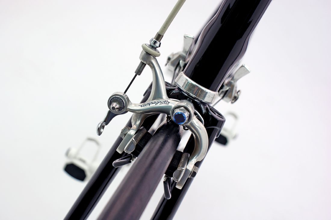

Cratoni MAX
Bremsen

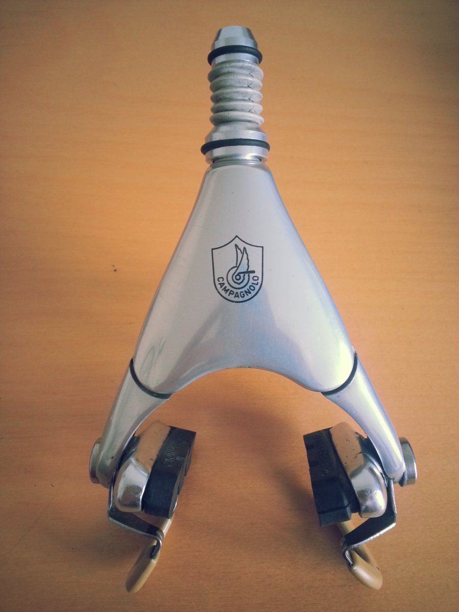

Deltas
Record 2Pivot
Record Titanium 10s

Cratoni MAX

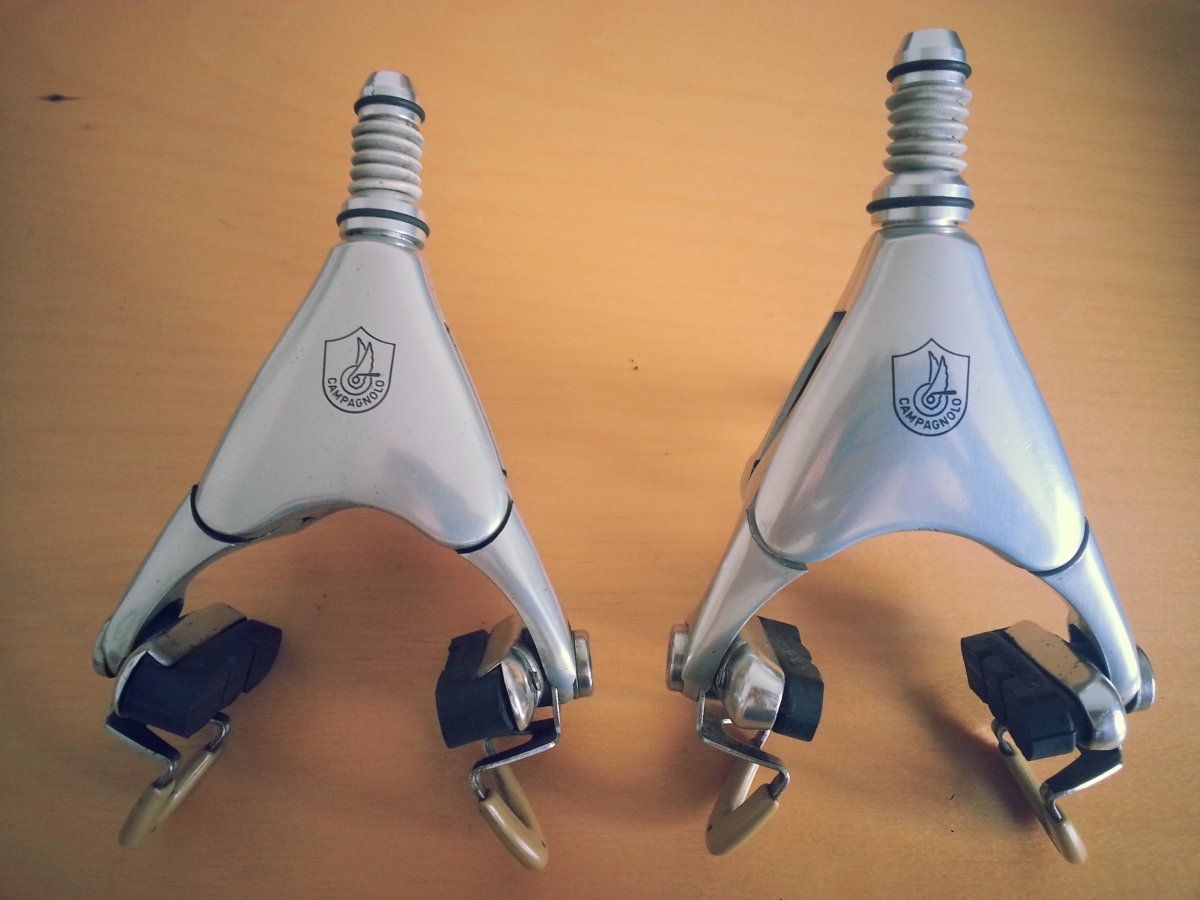

Bremsen

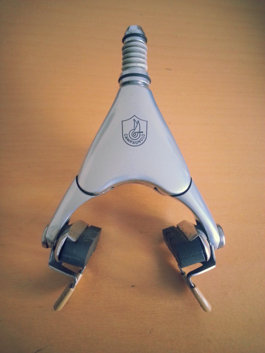

Deltas
Anhang anzeigen 292479 Anhang anzeigen 292480 Anhang anzeigen 292481

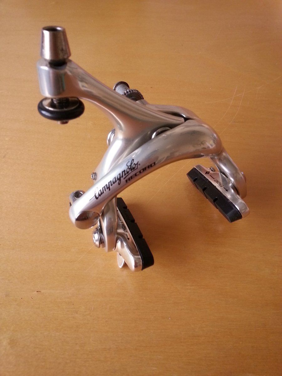

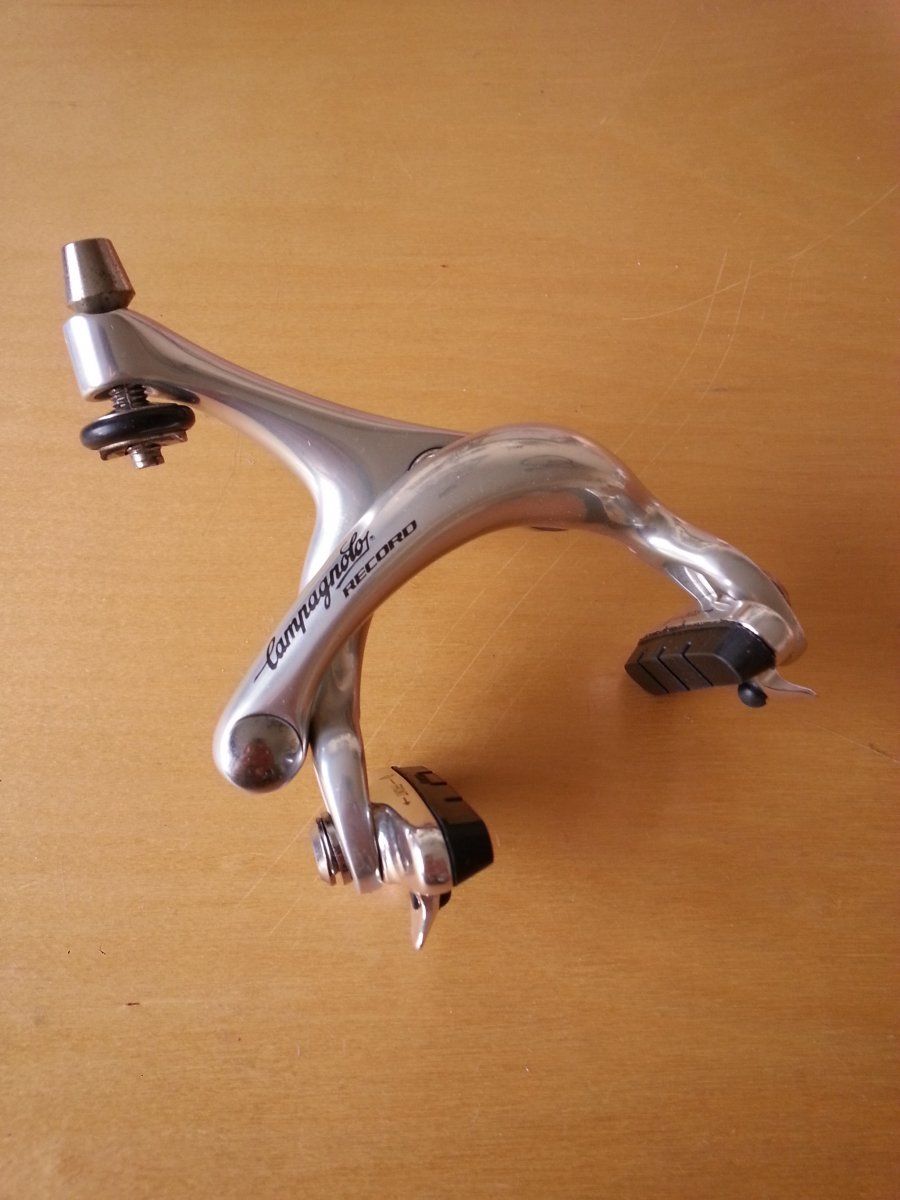

Record 2Pivot
Anhang anzeigen 292483 Anhang anzeigen 292484
Record Titanium 10s
Anhang anzeigen 292485 Anhang anzeigen 292486
Was solls werden?
Ich würde deltas nehmen.oder mal draufstecken und ablichten.dann witrst du schon sehen was gefällt.die wuchtigen deltas passen gut zum massigen rahmen.mein somec aus max sieht auch mit deltas bestückt sehr geil aus.

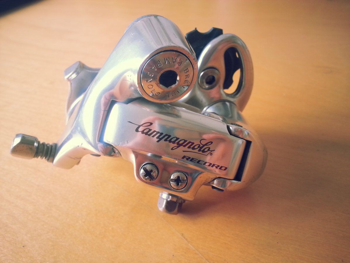

Schaltwerke
C Record 2Gen. (schaft der uberhaupt 8-fach?)
C Record 8-fach
Ist aber nicht in super Zustand
Record 8-fach
Record 8-fach Titanium
Wow, hast Du schöne Schaltwerke! :daumen:
Mit dem ersten wirst Du nicht soviel Schaltfreude haben wie mit den letzten drei. Ich würde in jedem Fall eines von denen bevozugen. :)
Bei den Bremsen hingegen würde ich die Deltas nehmen.:daumen::daumen::daumen:

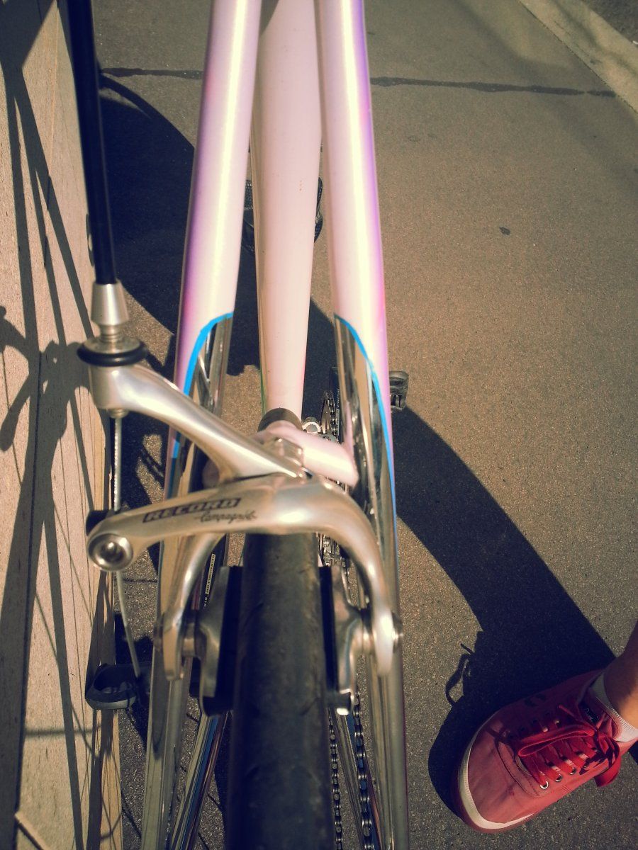

Passen denn die neuen Bremsschuhe richtig in die Record Bremsen? Sieht auf den Fotos irgendwie nicht so aus, aber ich mag mich täuschen. Da fehlen doch die dicken Unterlegscheiben (BR-RE025) auf der Innenseite, oder? Sieht so aus, als ob die Schuhe innen nur an den dünnen Seiten aufliegen. (weiß auch nicht, wie ich das beschreiben soll)
@errorlogin danke :D
genau so ist es mit den Bremsschuhe. Es fehlen diese dicken Unterlegscheiben. Hatte aber vor Paar Tage Gluck gehabt und aus dem Kleinanzeigen ein Paar Schnellspaner gefischt. Der nette Herr ist sogar zu mir gekommen und hatte noch Sachen mit (Weihnachtsmann :P). Ein Paar Record Bremsen gab es dazu fur wenig Geld und ein Paar KB fur die Chorus 1. gen Kurbel. Es geht also vorran.
So wandern die Bremsschuhe auf den schoneren Record Bremsen und es gibt auch Teilespender. :D

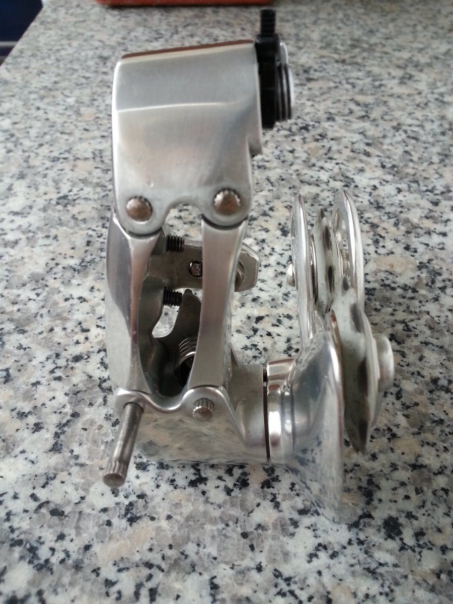

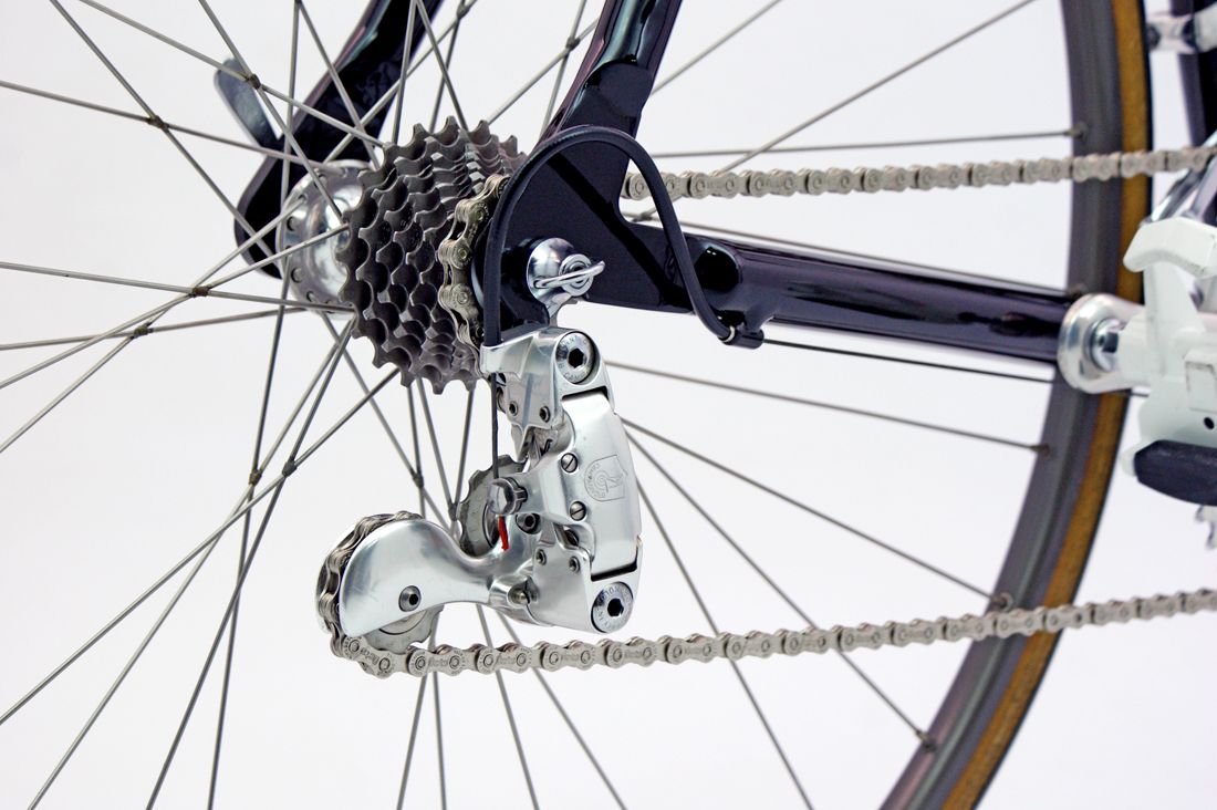

herr @knutson22 hat das hier gepostet und siehe da das C-Record wird mit 8-fach bewegt. Ist ein Maiskolben aber trotzdem. Glaub er schaft 12-21 vielleicht auch 23. Werde es probieren.
Sieht auch gut das Teil. Bis auf das
Die 2 Rohre kommen fett ruber am Steuerrohr. Nicht elegant :P
Bei mir schafft das C-Record Schaltwerk auch 28 Zähne hinten, 39 vorne.7-fach Regina. Wie breit das jetzt insgesamt ist....frag mich was anderes. ;)
Wenn Du gerastet schalten willst, funktioniert das aber nicht. Also, vielleicht schon ein bißchen, aber eben nicht richtig.
Dafür gab es dann das spätere C-Record Schaltwerk mit dem Schrägparallelogramm. Das zweite in Deiner Auflistung oben.
Werde es ausprobieren. Gerastert will ich nicht.Wenn schon die Parallelogramm Variante dann mit Ergos. Habe ein Aerosockel gekauft. Werde alles ausprobieren, bis es optisch und auch technisch passt.

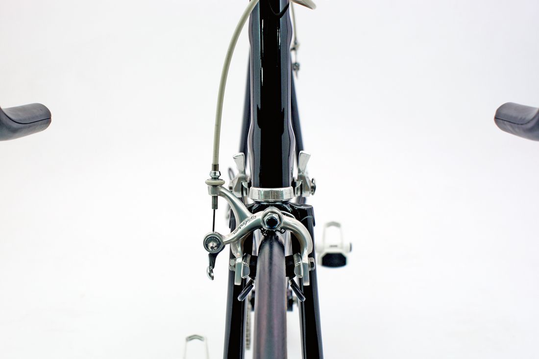

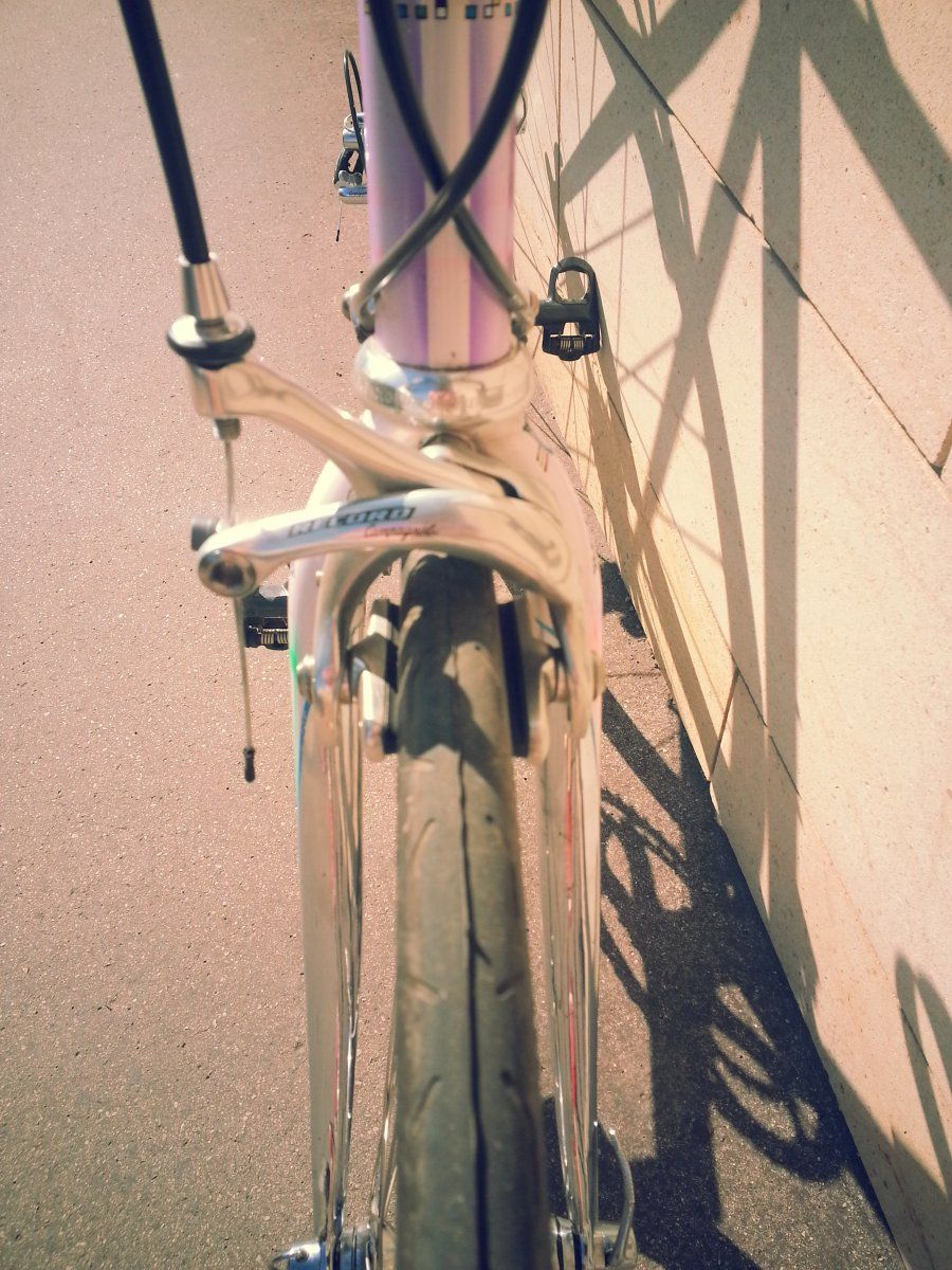

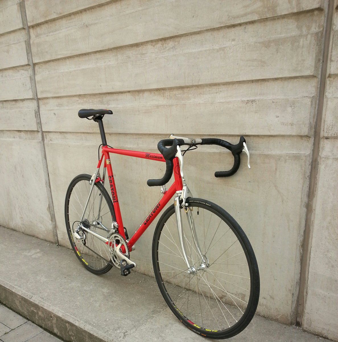

Das Rad ist nun aufgebaut. Es hat lange gedauert, neuer Chrom, neuer Lack und die Decals sind auch auflackiert, daruber Klarlack und so sieht es aus.
Die Laufrader sind auch neueingespacht worden. Den Ferrari Sattel habe ich neubezogen.
Die schwarzen Campa hoods mussten 2 mal bestellt werden...:confused:
Das erste mal ging es wahrscheinlich zuruck nach GB.
Die Gabel brauchte mehr Gewinde und musste um 2 cm gekurzt werden. Gilt das als ein NOS Rahmenset? :rolleyes:
Egal
Wichtig ist nur das die Nr. 19 von Cratoni Maximum wieder auf der Strasse ist. Hat einer eine Idee wv gebaut wurden?
Und es fahrt :eek::rolleyes: und fahrt und fahrt fantastisch.
