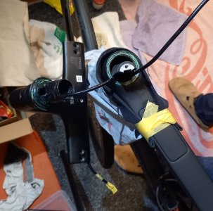

Ich habe im Frühjahr zwar nicht das Cockpit getauscht aber meine Bremsen vertauscht, was vom Arbeitsaufwand aber das gleiche ist.
In dem Zuge habe dann auch die spärlich benetzten Lager nochmal nachfetten können. Hoffentlich müssen diese nie gewechselt werden. Beim nächsten mal würde ich aber definitiv ein Montageset für Innenverlegte Züge verwenden und nicht auf Bindfaden und Kunststoffschlauch vertrauen.
Der Umbau hat mich ca. 2,5h und einige Nerven gekostet. Der längste Schritt war das zurückfädeln und umherstochern mit den Leitungen.
Nach dem Wechsel wundert es mich auch nicht, warum in jedem Montage Video dieser Schritt geschnitten ist und plötzlich die Leitungen verlegt sind.
1000031394.jpgWie lange ein Monteur bei Canyon wohl dafür braucht?

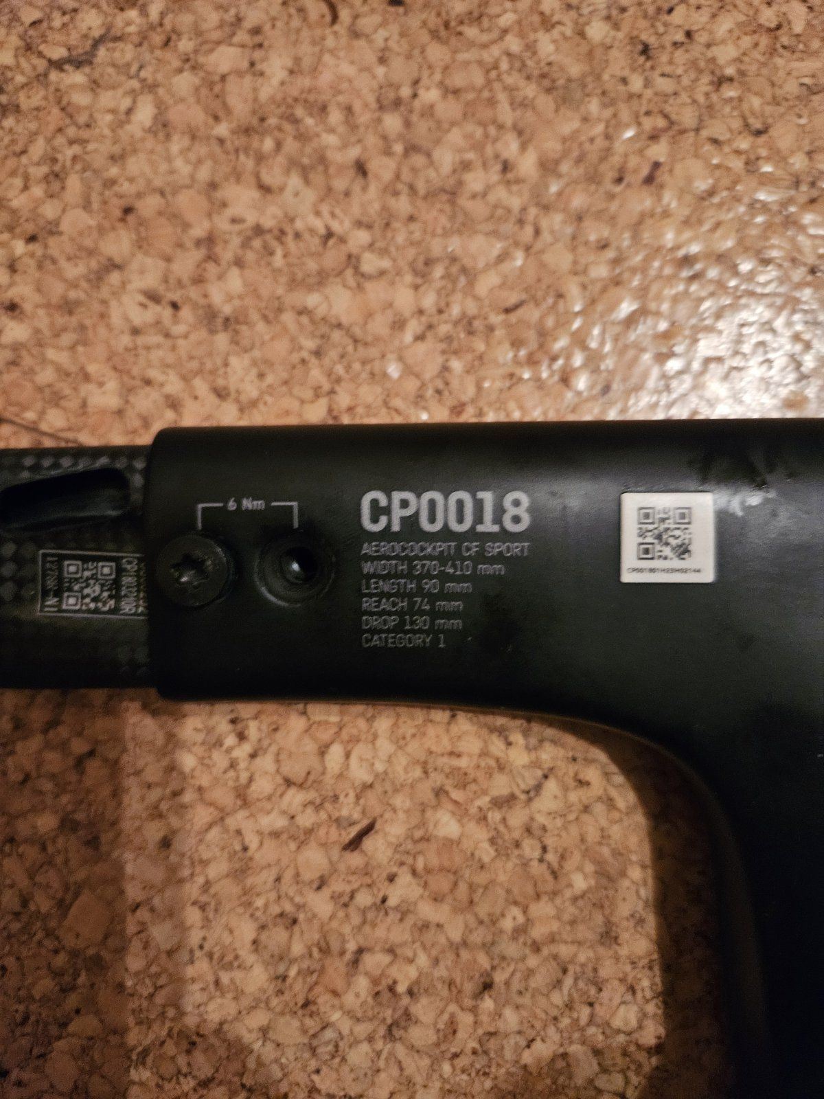

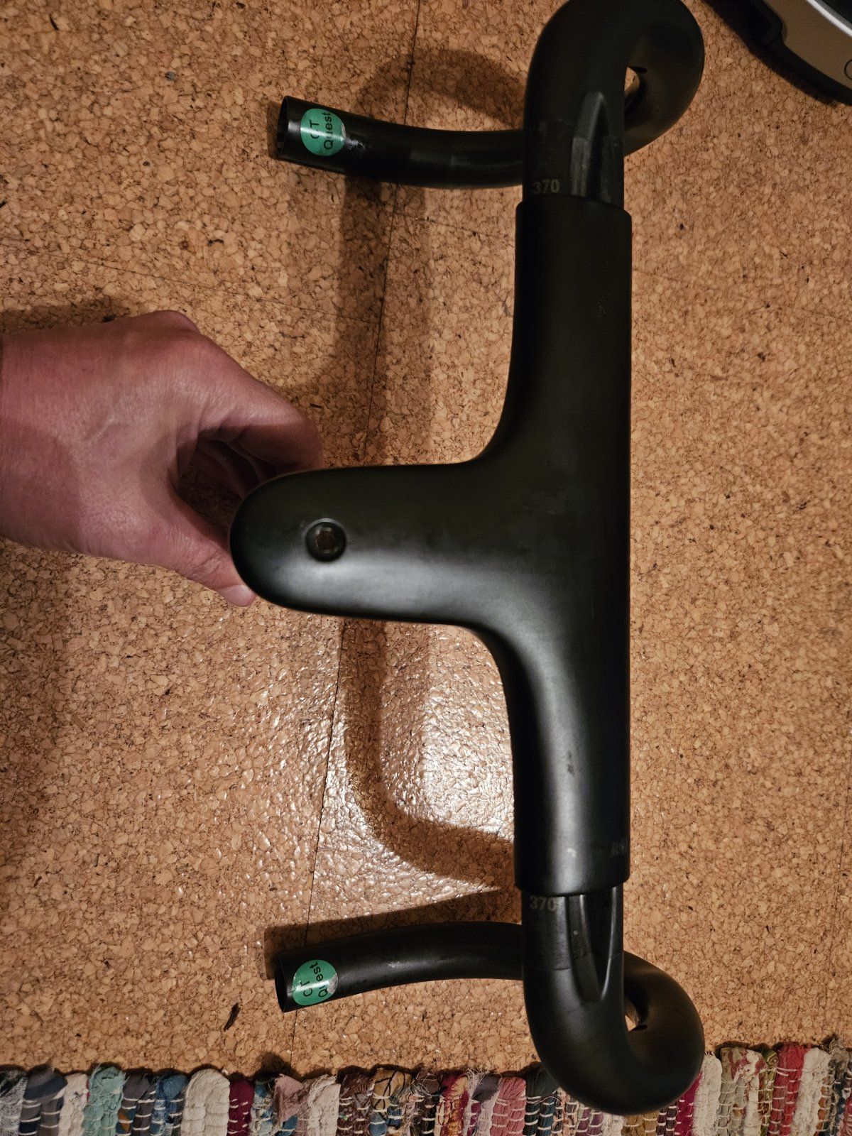

Ich hätte ein CP0018 mit 90mm inklusive den Seitenteilen zu verkaufen.

Ich biete ein T-Stück 90mm und ein Gesamtes Cockpit 100mm (T-Stück und Drops) zum Kauf an, näheres gerne per DM
