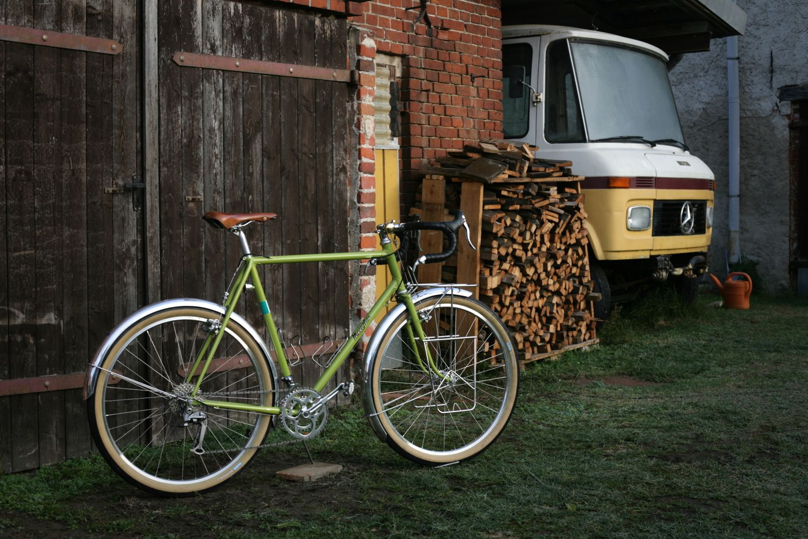

Ich weiß, das Thema passt nicht so ganz hierher.
Aber Tom (Thomas Becker aka Meerglas) hat endlich wieder neue Fotos (von den zuletzt konstruierten Rädern) auf seiner Webseite eingestellt. :D
Hier zwei Kostproben:
Nr. 1
Nr. 2
Mehr Aufnahmen davon findet Ihr hier:
Meerglas
Die Diskussion darüber ist hiermit eröffnet. :D

Da muss ich Dich leider korrigieren, @Olddutsch.
Tom bedient auch Kunden, welche sowohl auf "altem Geraffel", als auch auf "neuem Geraffel" fahren wollen (siehe u.a. @Grautvornix). ;)

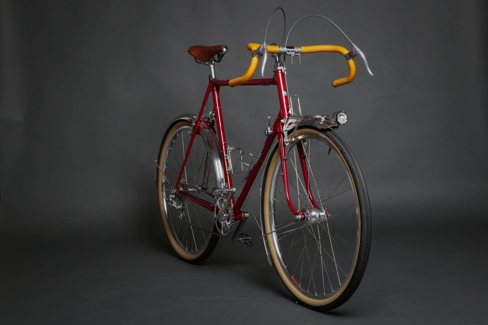

bei dem roten - da hat er einiges von meinem meral abgeguckt :D - fällt auf, daß das superbe pro sw compact verträgt!
Hallo @roykoeln,
natürlich kann man (teilweise berechtigt) annehmen, dass alle späteren Generationen von Rahmenbauern von denen der früheren Generationen "abgekupfert" haben.
Dass Tom von Deinem (ebenfalls roten) Meral irgendetwas "abgeguckt" hat, ist vermutlich als ein Scherz von Dir zu werten (ernsthaft kann ich ihm dies nämlich nicht unterstellen). ;)
Mit dem zweiten Teil Deines Beitrags habe ich ein Verständnisproblem.
Da muss ich daher etwas blöd nachfragen: Wie ist das gemeint?
:D
den erkläre ich jetzt nicht
:D
das superbe pro sw sieht man ja selten in einem compact antrieb, deshalb war ich etwas überrascht, daß es die kettenlänge so verwalten kann...
:D
:D
Teil 1: Alles klar.
Teil 2: Nun habe ich verstanden, danke. :)
Fahre das Superbe Pro an einem Rad mit 42/28 Z. vorn und 13-24 Z. hinten, was problemlos funktioniert.
Das passt noch sehr gut zur angegebenen Gesamtkapazität von 26 Zähnen, die man bei Suntour ausnahmsweise halbwegs ernstnehmen darf. 28 Zähne kenne ich da als reale Grenze, bei der's dann wirklich rattert und hakelt. Die Suntour-Schaltwerke verwende ich deshalb lieber mit einzelnem Kettenblatt, aber 10 Ritzeln und ordentlicher Bandbreite hinten.
Ansonsten war hier ja nie die Rede von "neu" oder "bahnbrechend"; manchen Rädern (und Leuten) reicht es einfach, schön zu sein. Ein Neubau aus Stahl profitiert dabei oft von den heutigen Rohrdimensionen und -qualitäten; die Unterschiede bemerke ich ja schon bei 53er Rahmen. Und das will doch was heißen, weil mir eigentlich ziemlich egal ist, ob sich ein Rad so irgendwie eher beschissen fährt - ich behalte es meistens trotzdem. :rolleyes:
