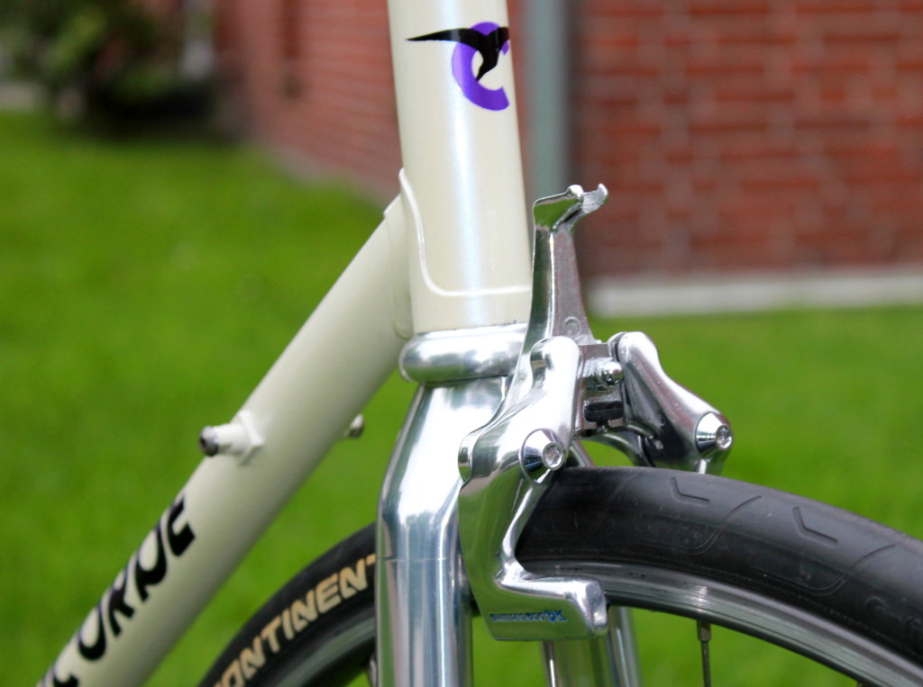

So, die ersten Schritte sind getan:
  • Gabelschaft gekürzt,
  • Steuersatz eingepresst, montiert und eingestellt
  • Bremsen vorläufig montiert
...und schon die ersten Überraschungen:
1. Die 600er-AX-Bremsen sind für Montage mit normalen 6-Kant-Muttern, der Rahmen aber für Inbus-Hülsenmuttern vorgesehen. Jetzt überlege ich, ob ich es so lasse oder ob ich die Bremsbolzen kürzen und Hülsenmuttern verwenden soll.
2. Irgendwie scheinen mir die Bremsklötze ziemlich tief zu hängen, trotz maximaler Verschiebung der Bremskörper nach oben. Gab es die 600er AX auch für langes Schenkelmaß? Womöglich muss ich den Verstellbereich durch Auffeilen 1-2mm erweitern.
Auftraggeber Carlito: Schenkelmaß ist nicht das, an was du jetzt denkst!)
3. Vorhandenes Innenlager passt nicht, scheint wohl ITA statt BSA zu sein. Nachmessen mit Mess-Schieber ergab 71mm Gehäusebreite. Den fehlenden Millimeter (ITA hat doch sonst 72mm, oder?) schreibe ich mal Fertigungstoleranzen zu... Hat jemand ein Octalink-Innenlager (lieber Ultegra, sonst 105er) für italienisches Gewinde in gutem Zustand, welches er/sie mir veräußern möchte?
4. Sattelstützenmaß: Scheint 26,4 oder 26,6 zu sein. Eine 26,8mm-Stütze ging nicht ansatzweise rein, obwohl scheinbar noch nie ein Klemmbolzen montiert war. Deswegen vermute ich, daß 26,6mm auch zu dick sein wird.
Hier schon mal ein paar Bilders:​
Versuchs doch mal mit selbstsichernden Muttern. Dreh sie erstmal drauf, damit sich das Gewinde in den Plastikring schneidet, dann wieder runter und zum Befestigen verkehrtrum wieder drauf. Damit verschwindet der Topf im Loch für die Hülsenmutter und die Bremse ist ordentlich gesichert.
Sind die Bremsen im Gegensatz zur Optik eingentlich technisch ok?
Den Rahmen finde ich aber sehr schikk. Da müssen auch schwarze Reifen ran.
Ja, neben der überragenden Optik :D stimmt auch die Bremsleistung! Zumindest an meinem Koga Gentsracer Aeroluxe kein Problem - auch mit Hänger und sensibler Fuhre...
...sicher nicht vergleichbar mit "aktuellen" Zweigelenkern, im Flachen aber jeder Situation gewachsen. In den Bergen würde ich sie auch fahren (übrigens ebenso auch die Deltas von C.), jedoch nicht mit Hänger. Wobei ich bei der Diskussionen um mangelnde Bremsperformance mehr und mehr glaube, daß das Defizit eher an den Fähigkeiten der (Hobby-)Rennfahrer zu finden ist als an der Technik.
Oder die fehlende Handkraft bei viele (Hobby)Rennfahrer. Ich kann jedenfalls mit moderne Zweigelenker (oder noch schlimmer, Magura) nicht fahren. Dann überbremse ich ständig. Die besten Eingelenker gefallen mir am besten, mehr braucht nicht.
