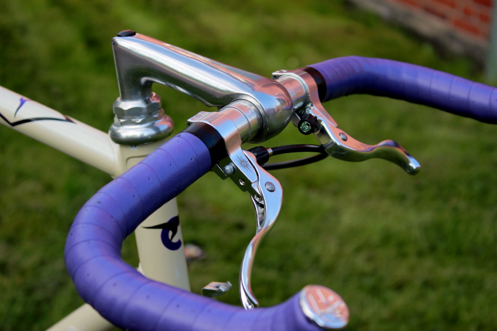

...und ein paar Fotos bei schlechten Lichtverhältnissen habe ich auch mal wieder geschosen. Der Lenker kommt echt richtig cool, der gefällt mir unheimlich. Die Farben von den Decals und vom Lenkerband harmonieren, kommen aber auf den schlechten Fotos nicht realistisch rüber. Das Lenkerband ist lila, so wie dei Decals, nicht blau:
Edit:
Die Lenkerendstopfen muss ich noch tauschen, habe sie auch mit Gewalt nicht bis zum Anschlag reinbekommen 🙁
Kommt gut, auch bei den schlechten Lichtverhältnissen. Das verstärkt irgendwie die Tiefenwirkung.
Warum habt ihr keine normalen Bremsgriffe dran? So muss er doch immer umgreifen, wenn er bremsen will.
Nicht, wenn eh nur Oberlenker gefahren wird 🙂.
Aber das Radl sieht schon sehr fein aus. Der Lenker und vor allem das Lenkerband gefallen mir sehr gut. Die Stopfen passen bestimmt nicht, weil die schon bis in die Biegung reichen. Vielleicht ein bisschen dran herumfeilen, dann wird das schon.
Ich gehe davon aus, das der profiamateur das Rad als Singlespeed-Ersatz für´s Herkelmann behält und dieser dauerhaft eine Schaltung bekommt 🙂.
Nein, Lenkerband ist.... überleg, überleg,... ich glaube, Pelton.

Ich fand die Bremsgriffe am Oberlenker einfach schnittiger. Da das Rad eher für den Statdverkehr eingesetzt wird, gehe ich davon aus, daß die aerodynamische Griffposition am Lenkerende nicht die Bevorzugte sein wird.
Wie kann man an einem schnellen Fahrrad nicht in Fahrtrichtung greifen wollen? 😉
...wird sich herausstellen.
