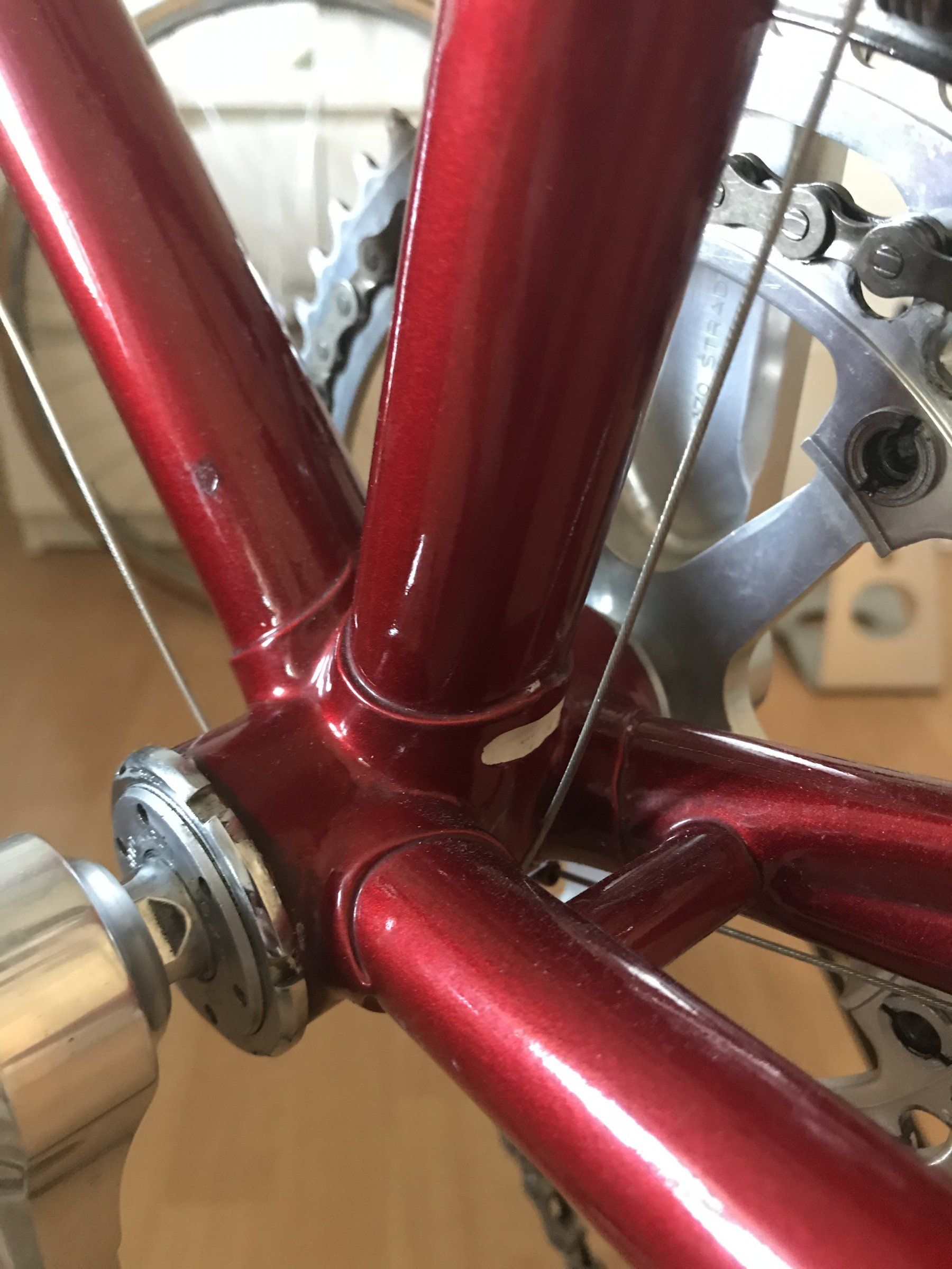

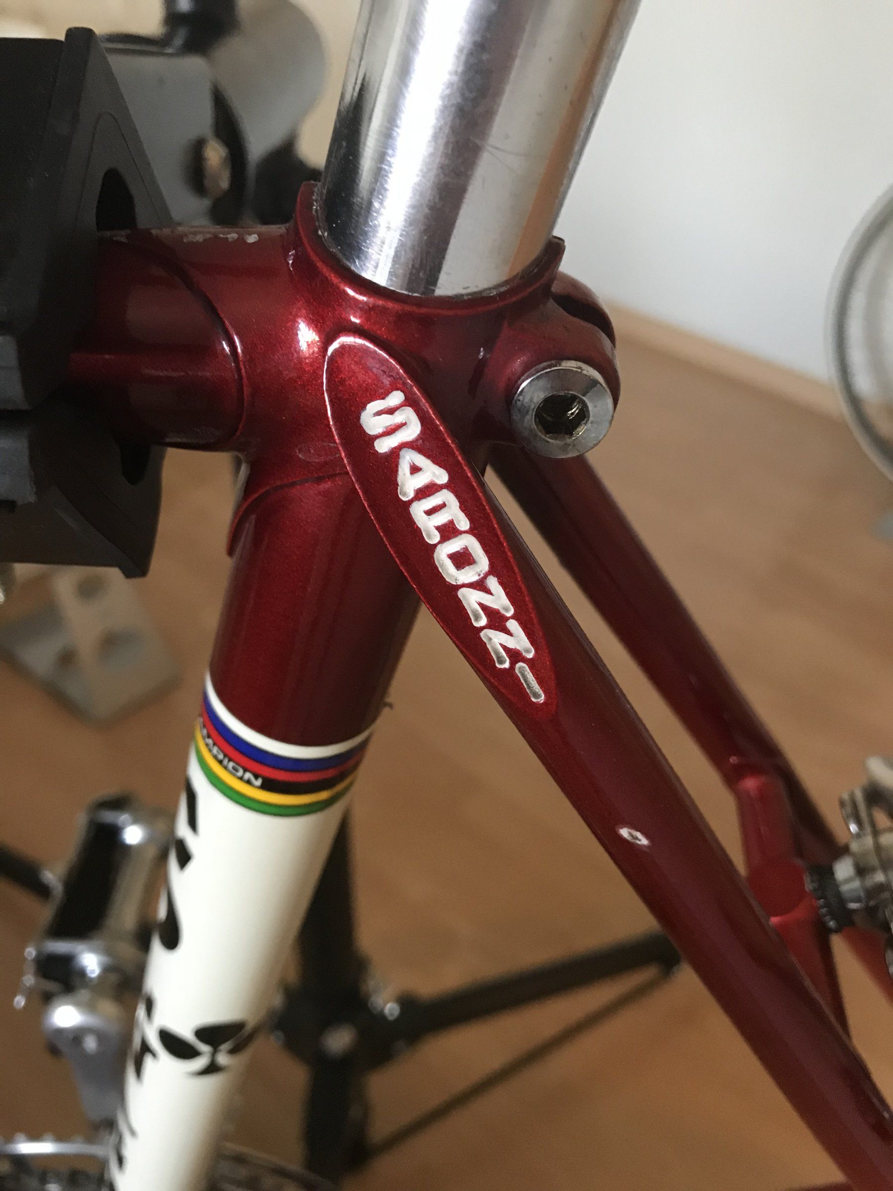

Hallo an Alle!
Kann mir eventell jemand sagen, was ich hier besitze? Ist doch definitiv kein Colnago.. auch kein Saronni, oder? Decals scheinen zwar original, aber passen nicht zum Rest. Chromgabel mit Saronni Pantho ist theoretisch dabei, nur gerade nicht bei mir.

Danke für die Antwort und ja, mit großer Sicherheit sind die Colnago decals mal gegen die Saronni decals ausgetauscht worden - was mich leider auch darauf schließen lässt, dass der Rahmen vermutlich zwar Saronni rot lackiert ist, aber auch nur ähnlich dem Rosso Saronni Lack. Sonst wären die ausfallenden sicher schöner.. und nicht so derart übersprayt worden.. sogar inklusive der Schräubchen.. hm.

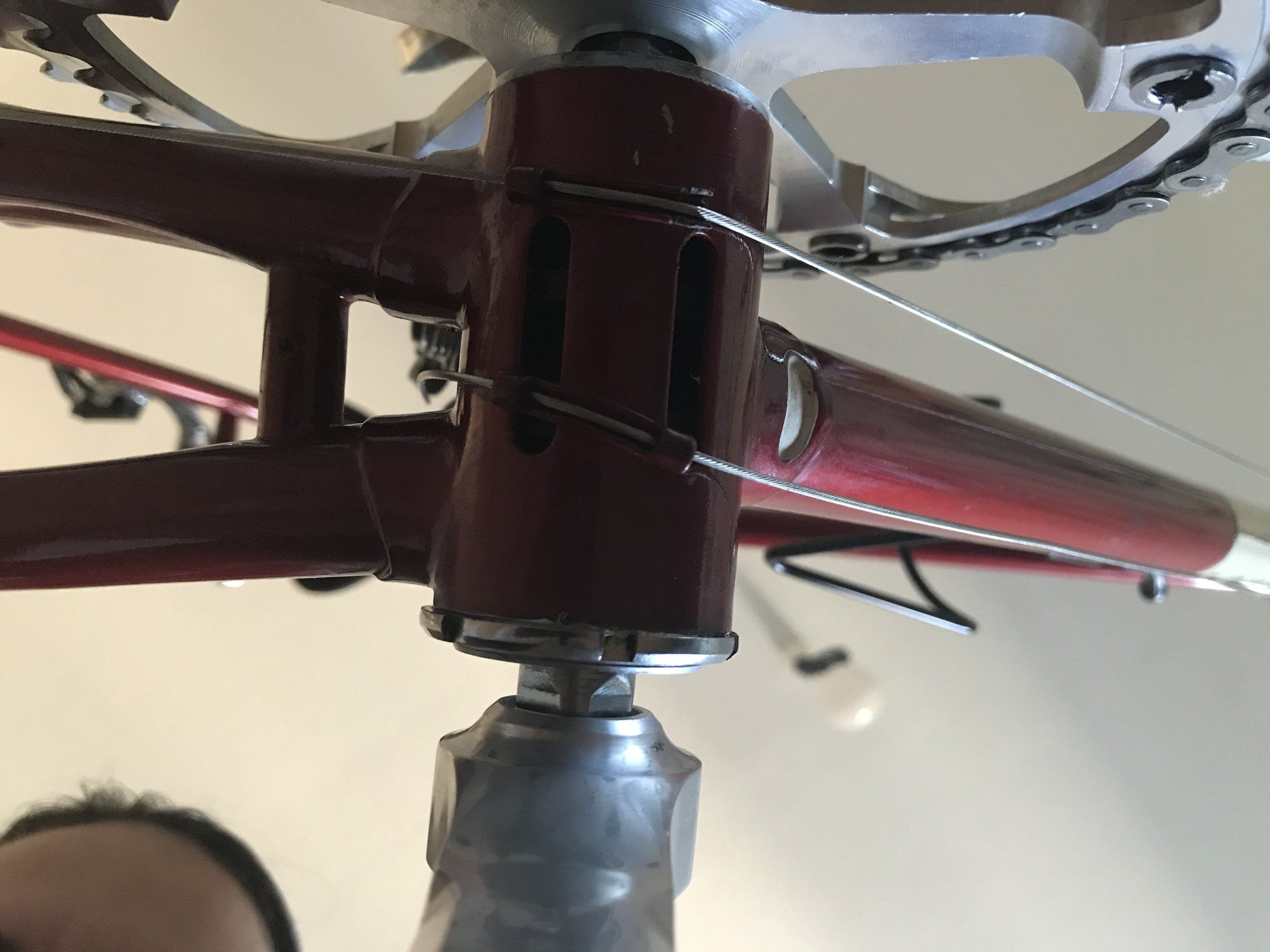

das gezeigte Katalogfoto ist aus dem Katalog um 1982,beim Saronni war die Zugführung noch oberhalb des Tretlagers(ein Zeichen eher davon,dass man bei diesem Modell noch alte Muffen benutzte...das Nuovo Mexico aus demselben Jahr hatte bereits eine andere Muffe mit Zugführung unterhalb)...Colnago hat dieses sehr schicke Modell aufgrund von Marketing auch mit seinerzeit hochwertigen Teilen bestückt und Pantos dort eingraviert,wo jeder sie haben wollte.

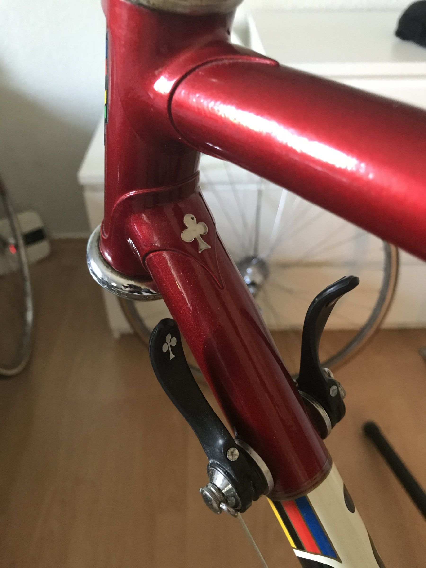

Tja. Das denke ich leider auch. Allerdings besaß ich schon einmal ein echtes Saronni, auf dem jedoch das Colnago-typische Kleeblatt nicht auf der Muffe vom unterrohr vorhanden war..
habe schon einige Meinungen außerhalb eingeholt und jeder hält sich bedeckt. Colnago soll wohl mal direkt für Saronni gebaut haben, bis Saronni eigene Rahmen hergestellt hat. Hm. Schwierig..

Ja, ich weiß, hatte mich falsch ausgedrückt. Es gab klassische Saronni Rahmen, natürlich nicht von Saronni gebaut, aber eben mit Merkmalen, die nur diesen Rahmen zugeordnet werden können oder konnten. An meinem irritiert mich eben das Kleeblatt. Das hat ein typisches Saronni nicht.. ein reines Colnago dagegen hat ja aber noch mehr typische Merkmale. Kleeblatt auch unterm tretlager zB.,..
Das ist halt son Zwitter..nicht Fisch..nicht Fleisch.

Es hat auch die typische Colnago Steuerrohrmuffe mit der Welle...
Der Zwitter hat bereits kùrzere Muffen ohne diese Verzierung und ist wesentlich jùnger.
