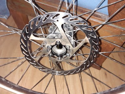

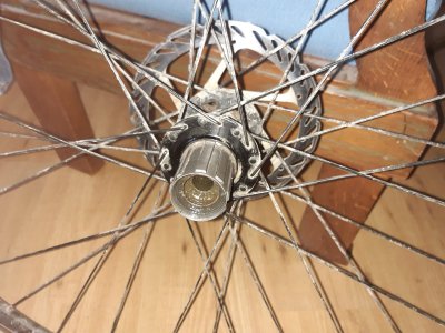

Guten Tag,
ich weiß einfach nicht wie ich den Freilauf abbekomme. Es sind die originalen Colnago Artemis CW24Cl Laufräder mit den zugehörigen Naben.
Weiß jemand welches Werkzeug ich brauche, bzw. wie man den Freilauf demontiert ?
Gruß Kai
ok, das wusste ich nicht. Anbei die Bilder :)

Öha..es gibt Momente, da muss man zugeben so richtig gar keine Ahnung zu haben. Beherzt anpacken und ziehen wäre einen Versuch wert.
Das habe ich leider schon probiert, der Freilauf sitzt "Bombenfest". Gibt es Naben bei denen der Freilauf "fest" verbunden ist, sodass man die ganze Nabe austauschen muss ?
Gruß Kai
Na: Bei der Herstellung sind ja auch die Einzelteile zusammengedengelten worden, irgendwie lässt sich das auch immer wieder trennen. Erfordert aber manchmal Knoffhoff und Spezialwerkzeug.
Zu deiner Nabe habe ich ad hoc keine weitere Idee.

Wenn ich recht erinnere sind das doch eher einfache Räder? Da ist ein Komponententausch wirtschaftlich eher nicht sinnvoll.
Selbst wenn um Spaß am bauen ginge... ne schicke Nabe mit einer neuen Felge neu aufbauen wäre da eher meins. Also wenn unzerkratze 60mm Zipp oder Lightweightfelgen wären.
Das scheint ja eher eine Nabe mit Konuslager zu sein, nach dem Shimanoprinzip. Kassettengrundstock in das Nabengehäuse geschraubt, Freilauf im Kassettengrundstock. Ob sie den zerlegt haben ist fraglich. Schau doch mal ob da innen ein 10mm Inbus passt, dann könntest du den Grundstock demontieren.
Notfalls würde ich eher die Nabe tauschen, da du kaum ein Laufrad mit der gleichen Felge bekommst. Verschiedene Felgen schauen bescheiden aus.
Die Speichenlängen lassen sich mit dem DT-Rechner o.ä. gut berechnen, Felgen ERD und die Nabenmaße musst du selber ermitteln, geht aber auch.
