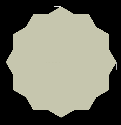

Schau mal in die Nabe, von der linken Seite aus.
Wenn du einen doppelten Sechskant siehst. Dieser gehört zur "Inside Nut"(3). Diese dann mit einen Sechskantschlüssel lösen. Es kann sein, dass du dazu das linke Lager abziehen musst.
Doppelter Sechskant:
Wenn du einen doppelten Sechskant siehst, dann hier mit einen Sechskantschlüssel diese Mutter lösen. Es kann sein, dass du dazu das linke Lager abziehen musst.

Danke für den Tipp. Ich habeda tatsächlich den von dir genannten doppelten Sechskant gesehen, konnte das aber nicht genau zuordnen.
Ich habe heute nochmal versucht, den Freilauf zu lösen. Es scheint ein 14er Inbus nötig zu sein. Mit dem komme ich jedoch nicht durch die Öffnung des Lagers... Lässt sich das Lager einfach abziehen?

Ich auch. Ich komme nach Demontage des linken Lagers zwar an den Doppelsechskant aber der bewegt sich nicht. Sitzt der sehr fest? Ich muss den glaube ich mal einspannen. Dann habe ich mehr Hebel. Ich hoffe das ist ein Linksgewinde. Irgendwie ist der befestigungsring um ein paar Grad beweglich.

Hallo, kurzes Update:
Ich habe mit dem 14er Inbus Schlüssel tatsächlich den Freilauf demontieren können, allerdings hat man dann den Freilauf als eine kompakte Einheit in der Hand, die ich nicht weiter öffnen konnte. Wollte auch das rechte Lager nicht auspressen, besser werden die davon auch nicht.
