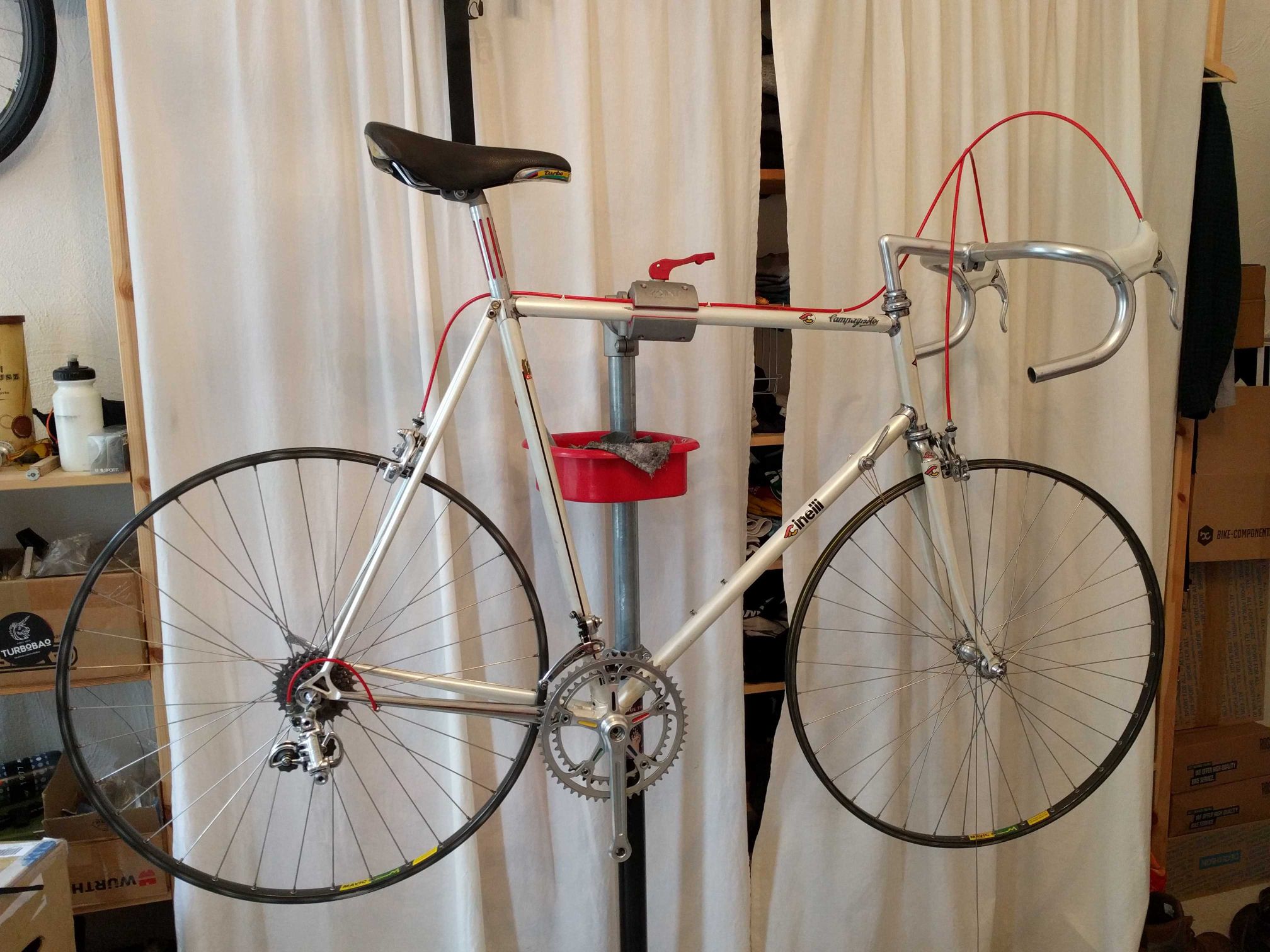

So...Lange geruht, aber jetzt wieder angegangen.
Der angekündigte Laufradsatz ist da, hat hinten neue Laufflächen bekommen und läuft top.
Campagnolo bremsschuhe konnten auch aufgetrieben werden (wenn auch nicht in schönstem Zustand). Die passenden Kool Stop Beläge sind auf dem Weg.
Die Züge habe ich Mal provisorisch verlegt. Sind so fast etwas lang, oder?
Läuft also sollte man meinen, wäre da nicht das Innenlager...Das alte war hinüber also nach langem Suchen das identische in ordentlichem Zustand gefunden und verbaut. Läuft astrein, aber wenn ich die Kurbel anziehe, kommt das kleine Kettenblatt leicht an die Kettenstrebe :(
Auf dem Bild ist die Kurbel nur leicht drauf gesteckt und noch nicht festgezogen. Ihr könnt euch also vorstellen, was passiert, wenn ich die Kurbel anziehe...
Offensichtlich war also auch das alte Lager schon zu kurz.
Also mit meinem Bruder zusammen Recherche über Campagnolo Innenlager begonnen...Erst völlige Verwirrung...mittlerweile einigermaßen Klarheit [emoji6]
Passen würde ein Campa Record oder Nuovo Record Innenlager (italienisch): "New Style", also 70 SS oder 70 SS 120 (+ 1,0 und 1,5) = 114,5 bzw. 115,5 mm. Oder aber ein Super Record in 70 SS 120.
Das Nuovo Record 70 SS 120 ("Old Style") = 112 mm darf jetzt natürlich dafür wieder gehen ;)
Wen es interessiert, aus folgenden Tabellen haben wir unsere Infos:
http://www.minortriad.com/campagbb.html
Wer ein solches Innenlager abzugeben hat, darf sich gerne melden, das würde das cinelli auf die Straße bringen.
Alternativ würde ein Patronenlager reinkommen, womit ich mich allerdings noch nicht anfreunden kann...
Jemand Ideen, Einwände oder sonst was dazu zu sagen? [emoji6]

Also wen ich die Achse drehe (da wäre dann, wie olddutsch gesagt, die Schrift in Fahrtrichtung lesbar), kommt die Kurbel noch näher an die Streben, bzw. berührt diese bereits beim einfachen aufsetzen [emoji21]....Die kugelkäfige sind richtig ;)
