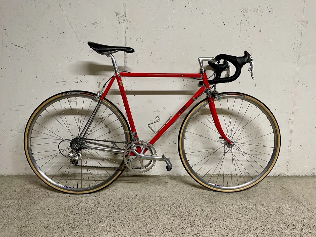

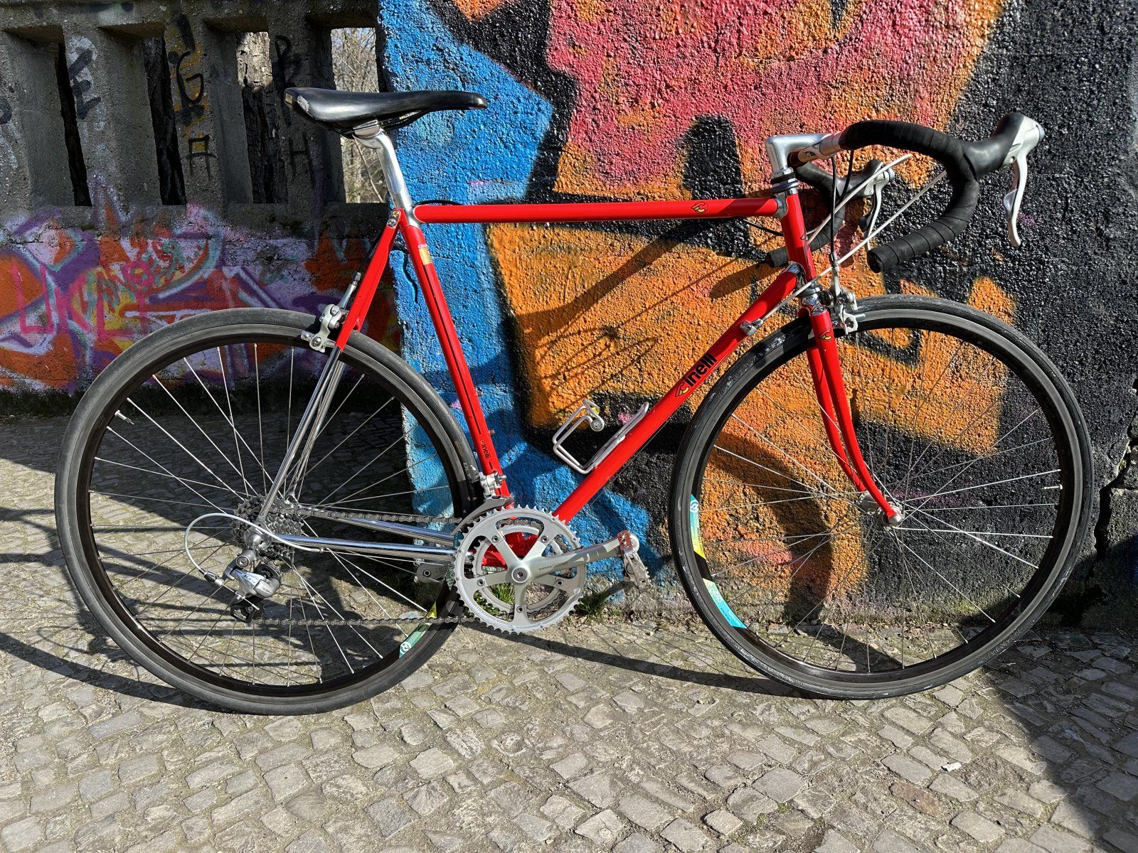

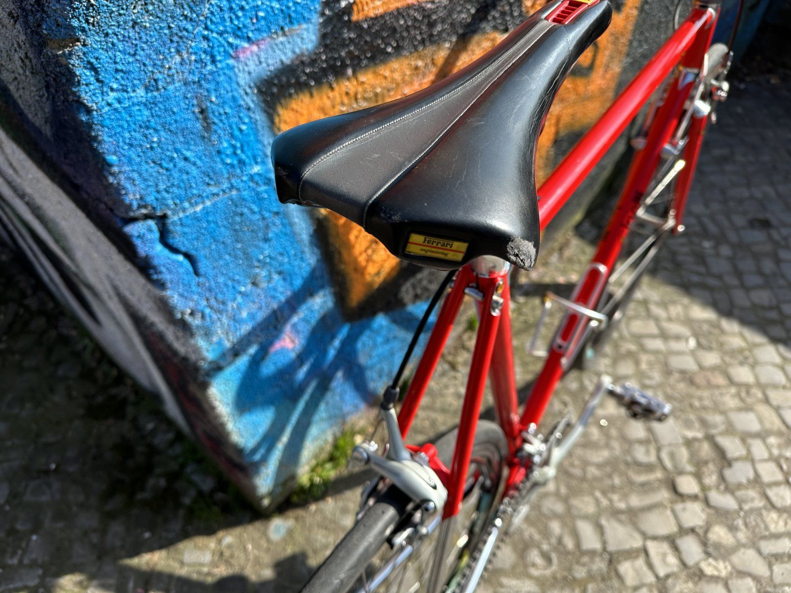

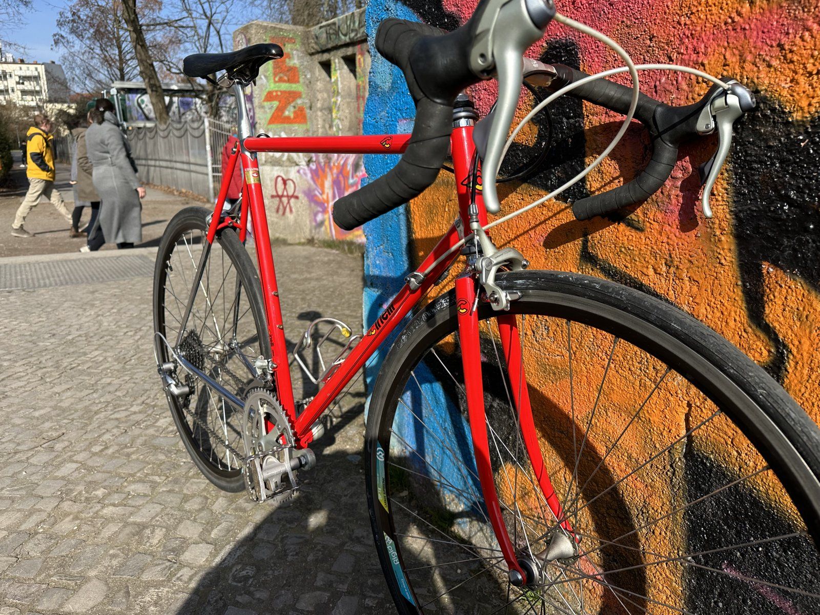

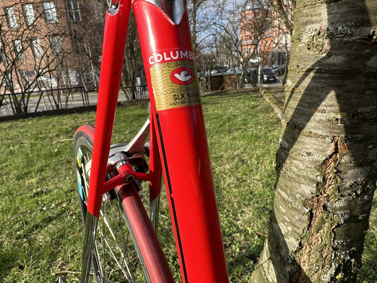

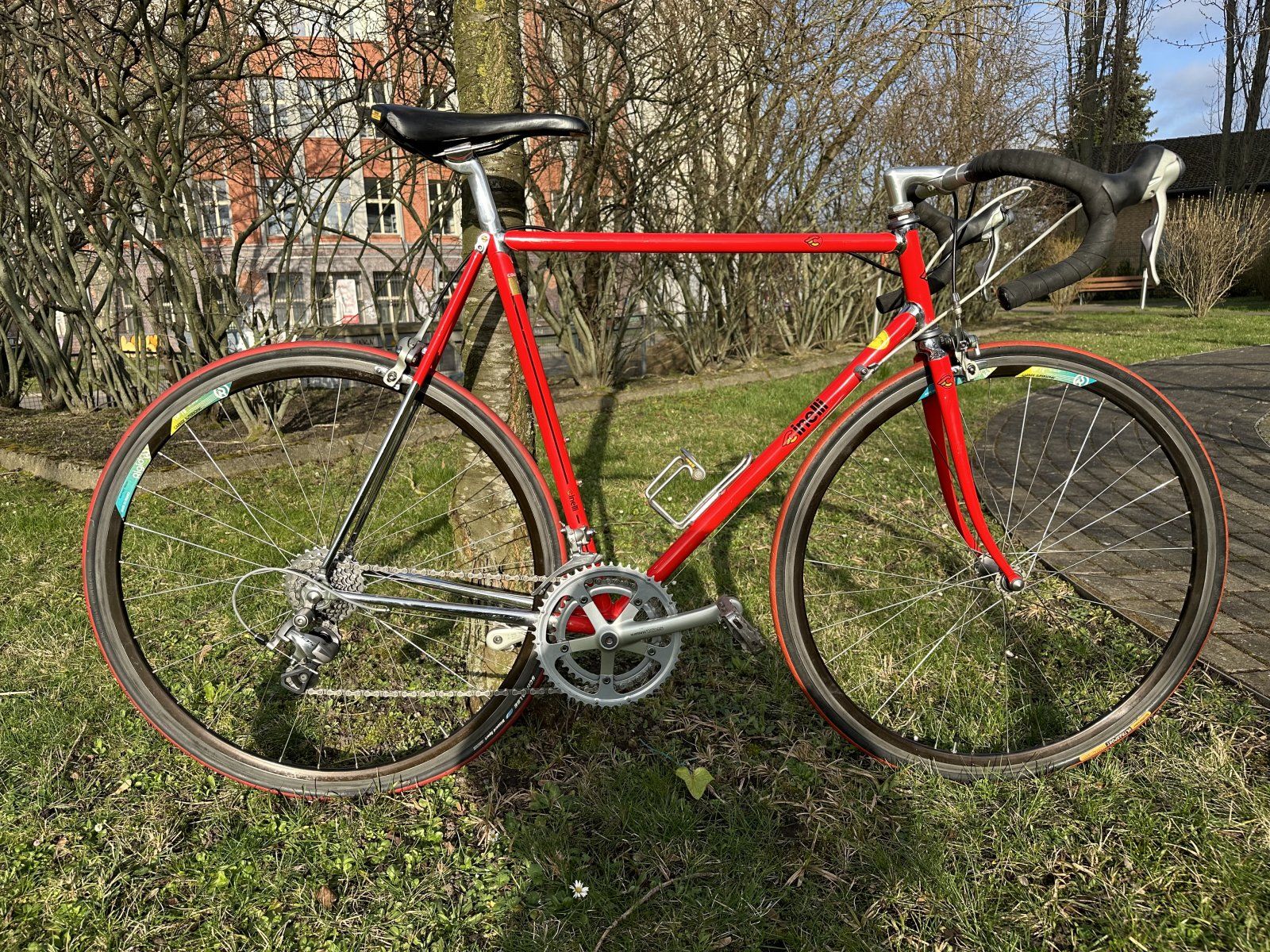

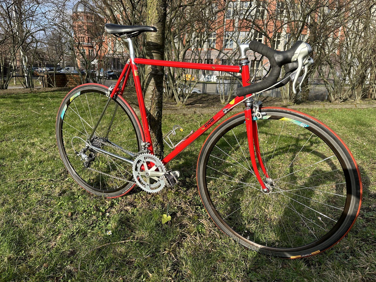

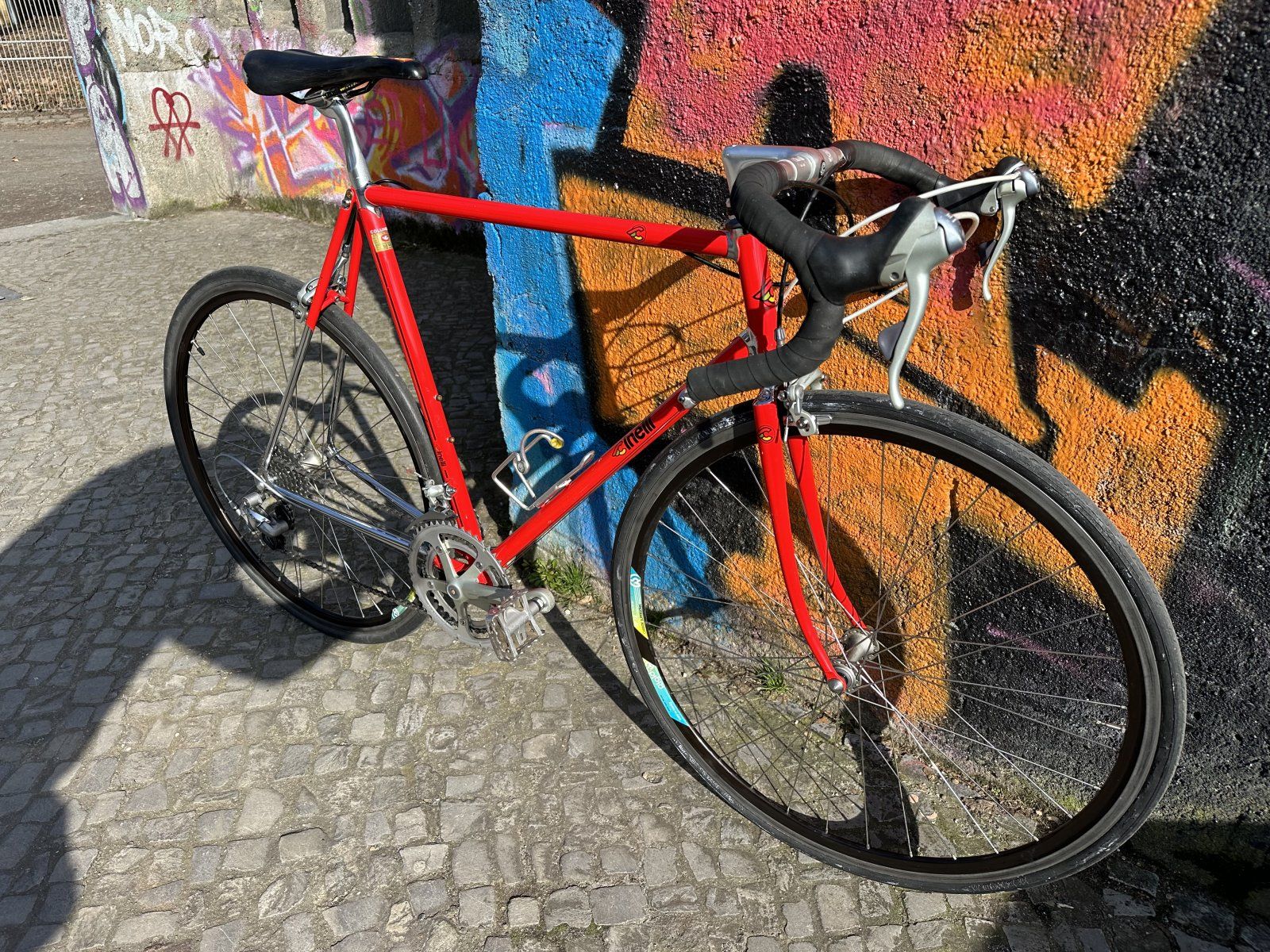

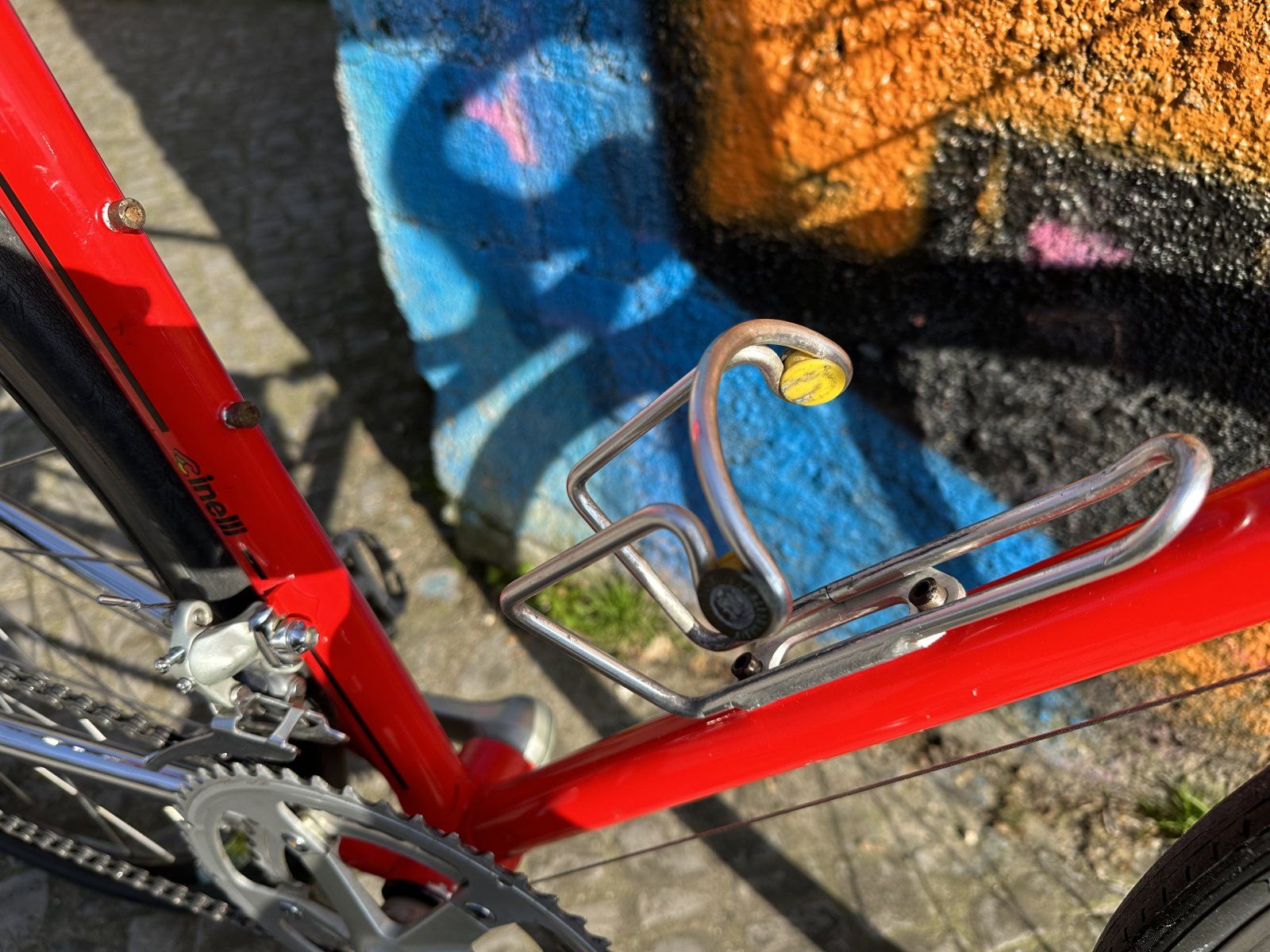

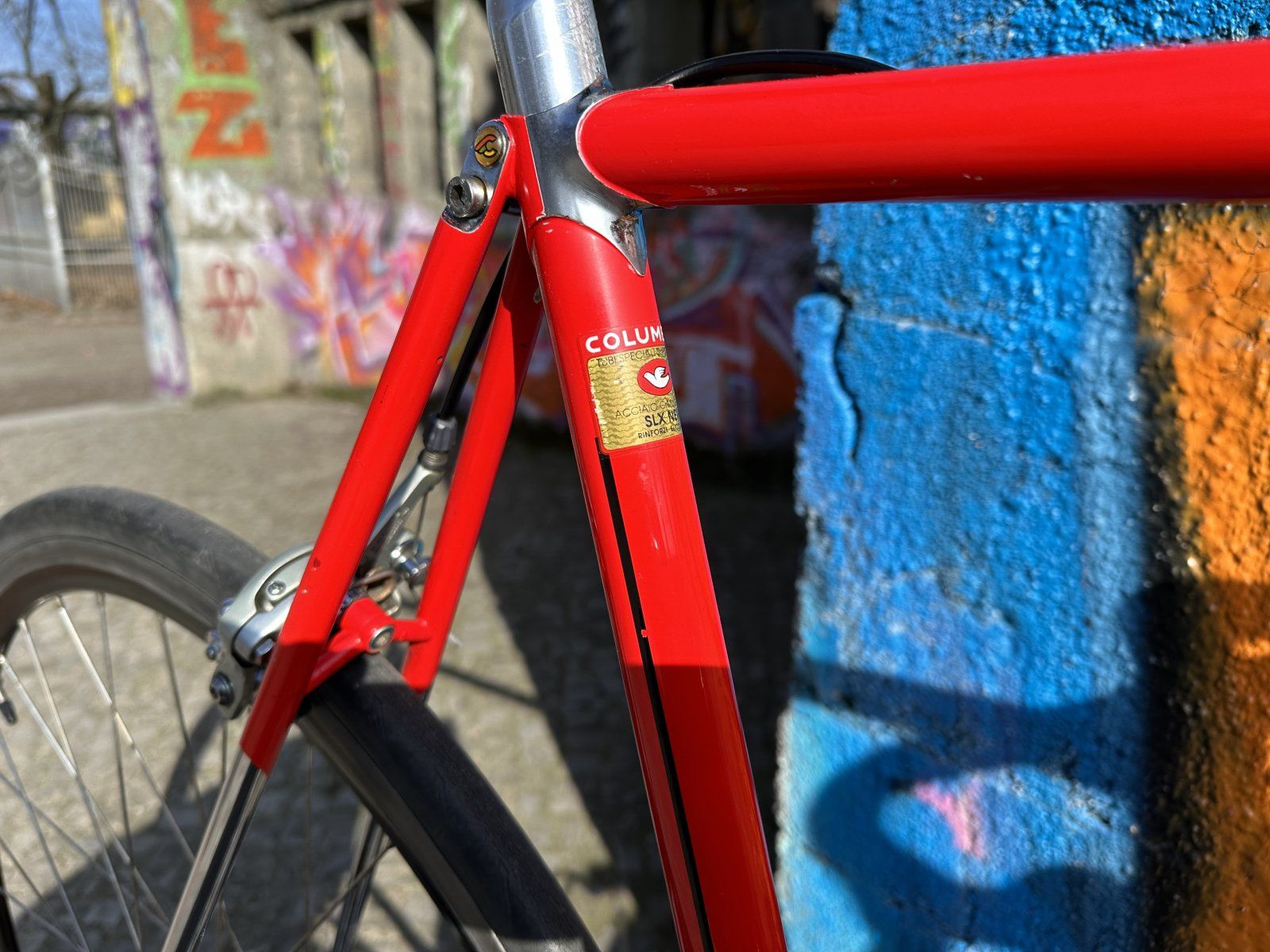

Habe gesehen, dass es diesen Thread gibt und will auch mal schnell mein gestern abgeholtes Supercorsa vorstellen.
Ausstattung ist natürlich nicht das, was man eigentlich an diesem Rahmen haben möchte, aber war halt dran.
Dafür ist der Rahmen von 1994 tipptopp erhalten, besteht aus SLX New, der Lack sehr schön erhalten.
Ich werde in den nächsten Wochen oder Monaten, ich muss mal schauen, möchte momentan nicht so viel Geld für eine ultrateure Gruppe ausgeben, das Rad auf Campagnolo umbauen.

Bei dem ganzen überlegen, welche Campagnolo Gruppe an das Rad drankommt, ist mir jetzt kurzfristig eine Überlegung wichtiger.
Welche Reifenbreite habt ihr eigentlich auf euren SCs montiert, diejenigen, die hier schonmal ihre Räder vorgestellt haben?
Geht ihr bei diesen Klassiker eventuell sogar auf 28 mm? Oder bleibt ihr schmaler, des Gesamtbildes wegen?
Ich hatte zum Beispiel auf meinem Faggin, welche ich letztes Jahr verkauft habe, am Ende tatsächlich 28 mm und fand es eigentlich stimmig. Klar schmaler sieht eleganter aus.
Vielleicht könnt ihr ja mal eure Meinung nennen und begründen. Würde mich freuen.
23er, schau dir den Abstand zwischen Reifen und Sitzrohr an. 25er könnten ganz knapp noch gehen, bei
28ern wird sich das Hinterrad wohl nicht mehr drehen.
Wenn einer der flachen Shimanosteuersätze ohne Spacer verbaut ist, gibt es da schon ein Problem mit
komplett Campa, weil der Gabelschaft nicht lang genug ist.
Sonst schöner Fang mit dem Lackzustand!
Und jemand hat die Tellerkopfschrauben der Sattelklemmung gegen normale Innensechskantschrauben
getauscht.

Ja, auf der Seite von Cinelli findet man auch 25 mm. Habe ich gerade gelesen dort.

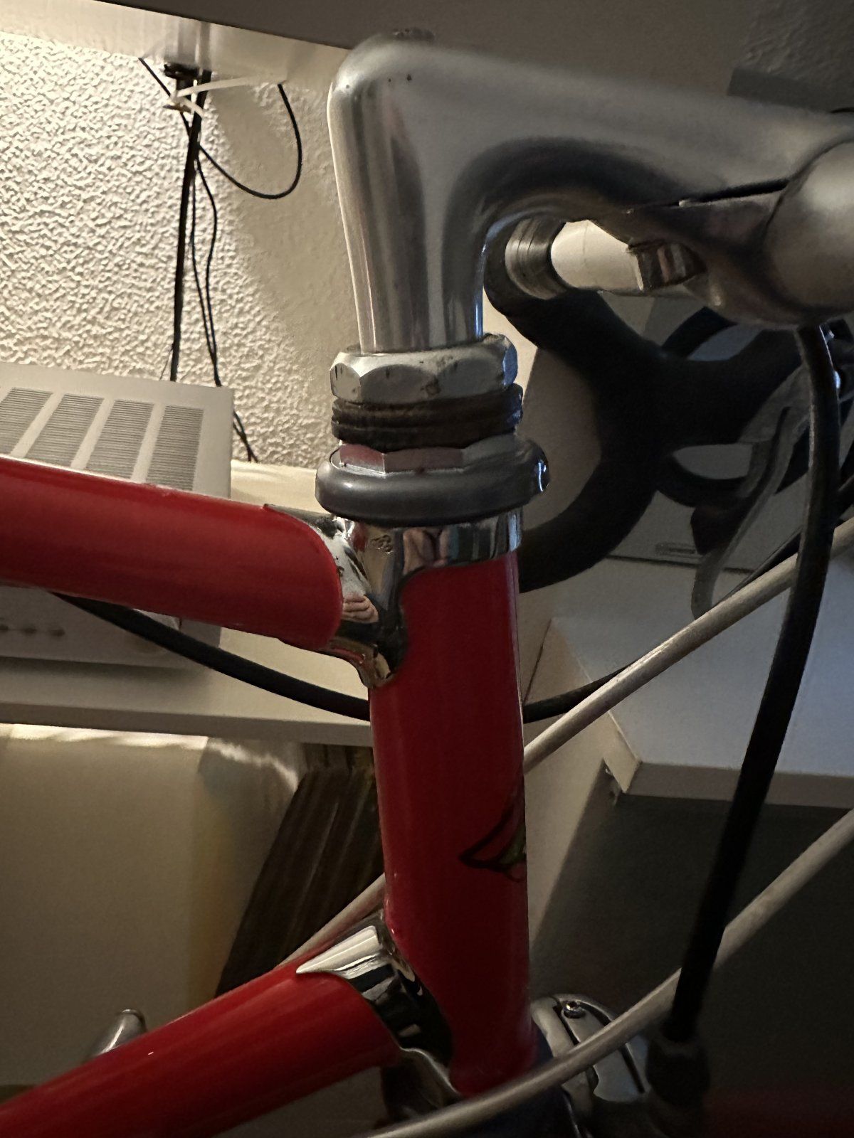

Also da sind genügend (schreckliche) Spacer drauf. Ich glaube, dass der Gabelschaft lang genug sein könnte.
Ja, die Schrauben wurden wohl getauscht.
Hier sollte eigentlich Campagnolo passen, oder?

Bei 25 mm habe ich schon Angst, dass jedes aufgesammelte Splittsteinchen den Lack am Sitzrohr
verkratzt, deshalb bleibe ich bei 23 mm.
Da hat jemand mitgedacht und zum Glück nicht abgesägt, da müsste ein Campagnolo Steuersatz passen.
Wird bestimmt ein tolles Rad mit komplett Campagnolo!

Ja, denke ich auch. Ja ich bleibe mal bei 23. Ich glaube ich hab sogar noch welche. Ich muss mal suchen nachher.
Ja, zum Glück nicht gekürzt. Das sollte hinhauen. 😀

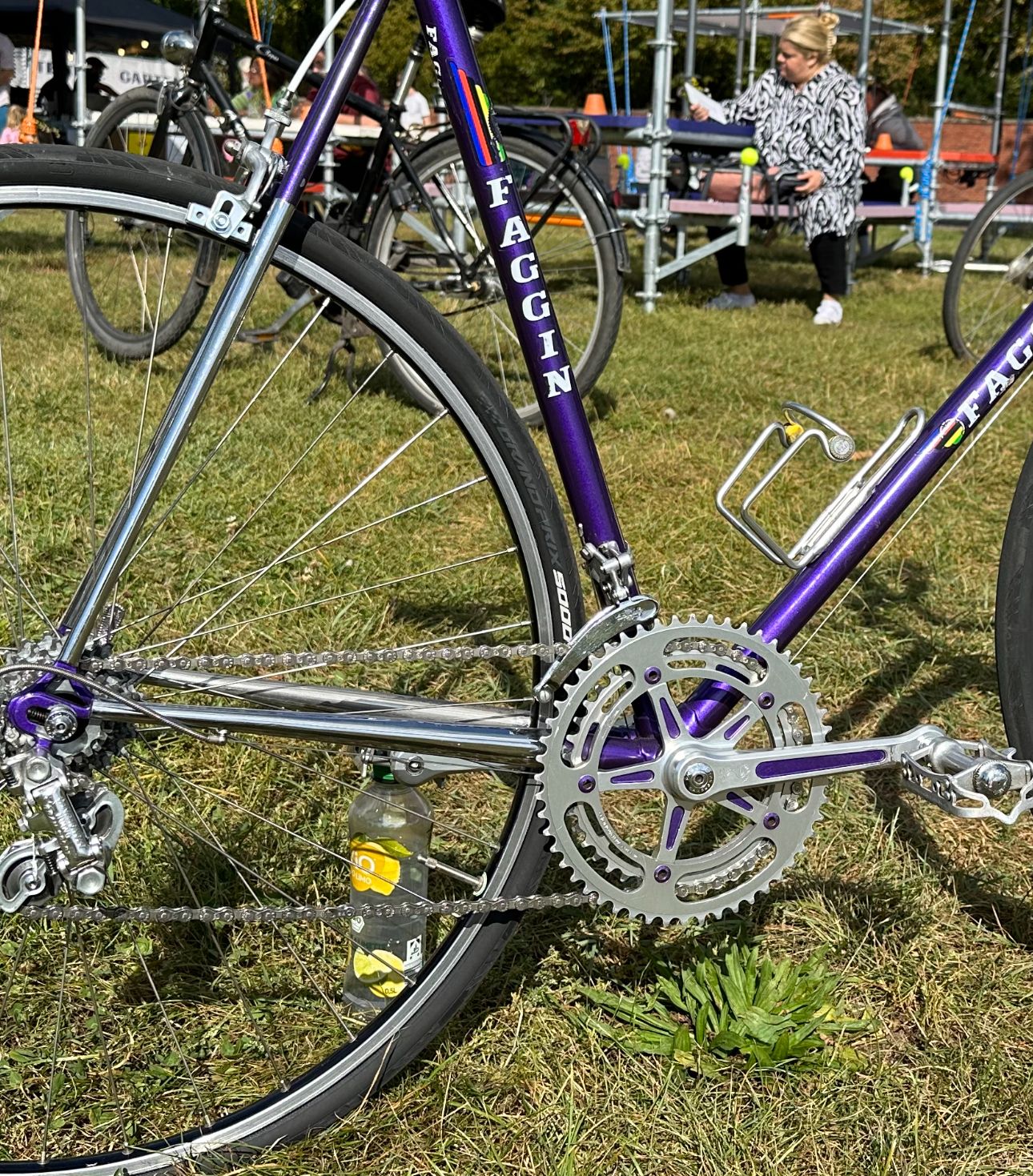

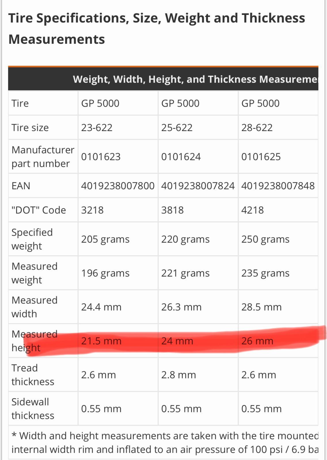

Das war übrigens die 28 mm bei dem Faggin. Da war aber vom Abstand zum Sattelrohr zu den vorigen 23 mm kaum etwas zu merken. Die Breite passte sowieso.

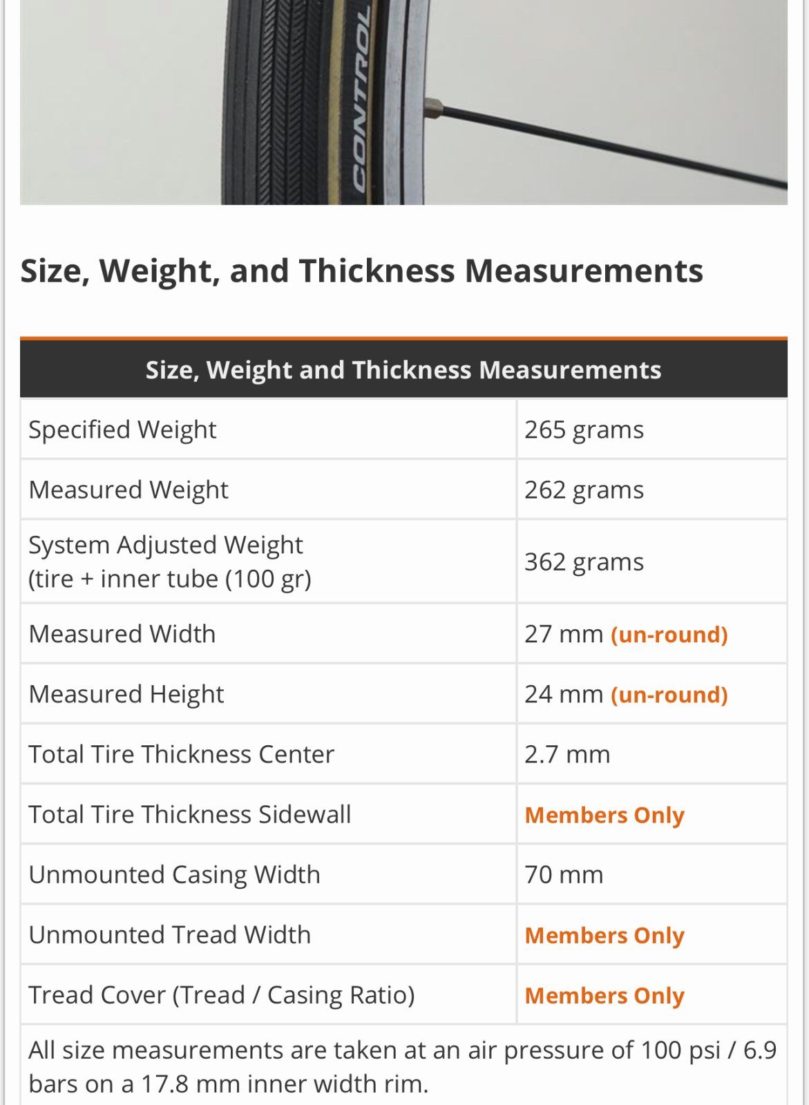

Ist es nicht eher so, dass unterschiedliche Marken und unterschiedliche Reifenmodelle unterschiedlich hoch bauen? Das war doch auch mal irgendwo. Dass man also gar nicht mal bei der Breite davon ausgehen kann, dass es dann von der Höhe eventuell nicht passt?
Es gibt ja eine ganz gute Seite, wo du einige Reifen sehen kannst, vor allen Dingen wie hoch sie bauen. Da sind schon teilweise große Unterschiede.
Beim Continental 5000 sind die Unterschiede schon ganz schön groß in der Bauhöhe.
Bei einem Victtoria zum Beispiel wären bei 25 mm Breite 24 mm Höhe.

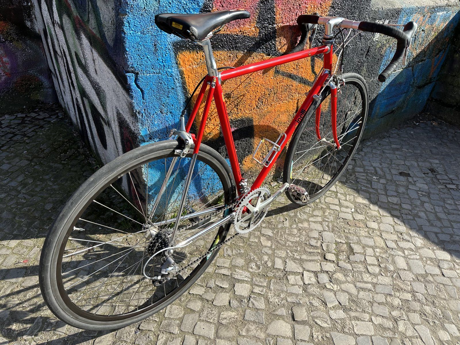

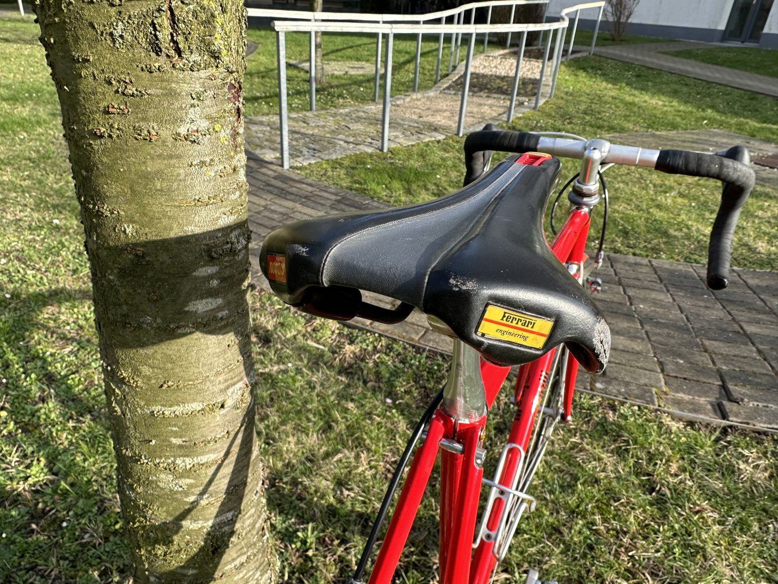

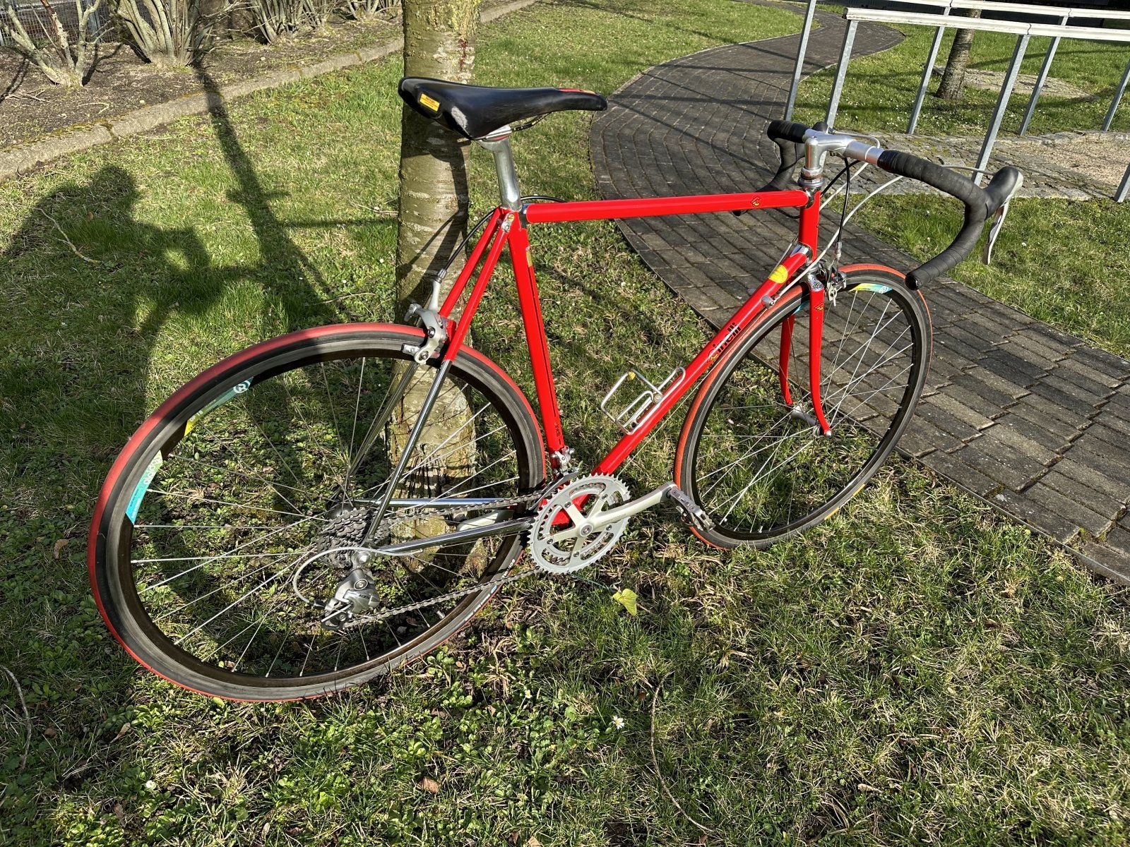

So, habe jetzt mal probeweise alte schwarze Reifen montiert, hinten 25 mm, vorne 23, um zu gucken, wie es optisch und Maß technisch aussieht.
Passt beides. Den Lack habe ich vorsichtig gereinigt, mit etwas Wachs poliert. Sieht aus wie neu. Es gibt nur ganz ganz wenige minimale Lack Chips. So klein, dass man sie eigentlich gar nicht so nennen kann. Ich habe wirklich unfassbares Glück gehabt dieses Rad zu finden.

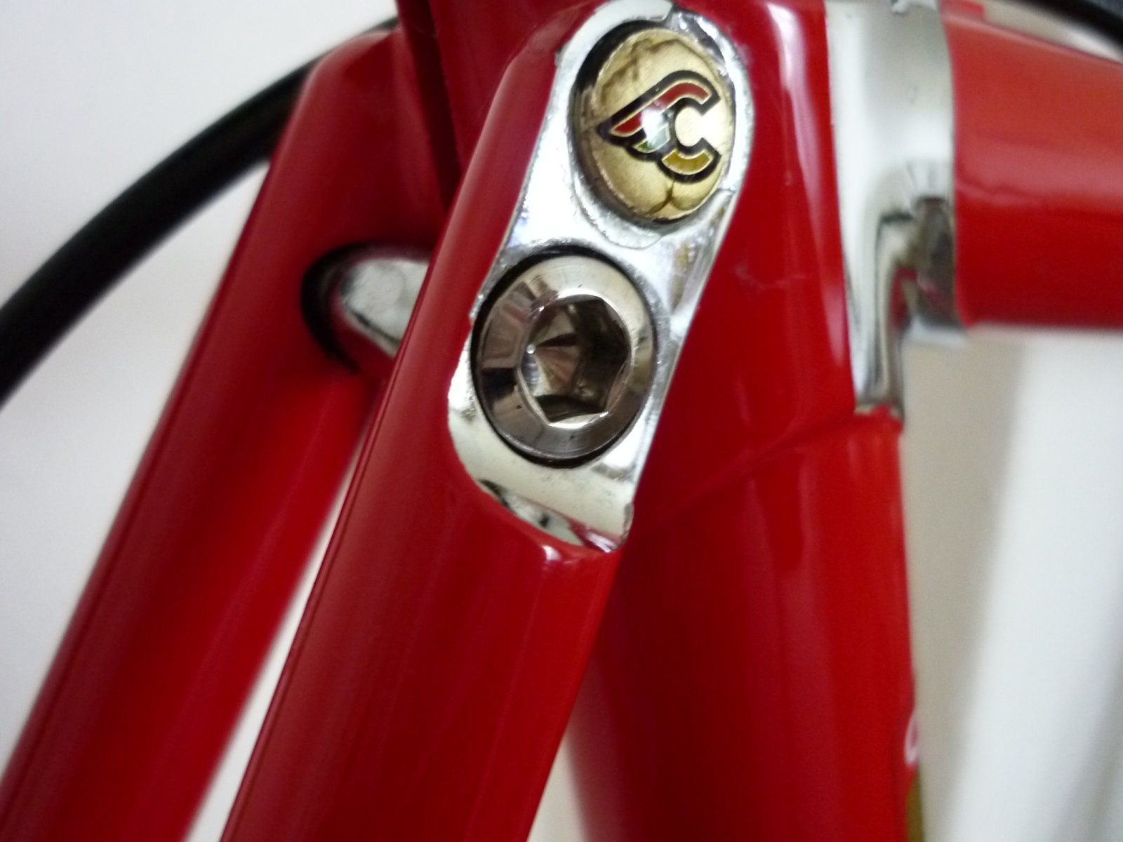

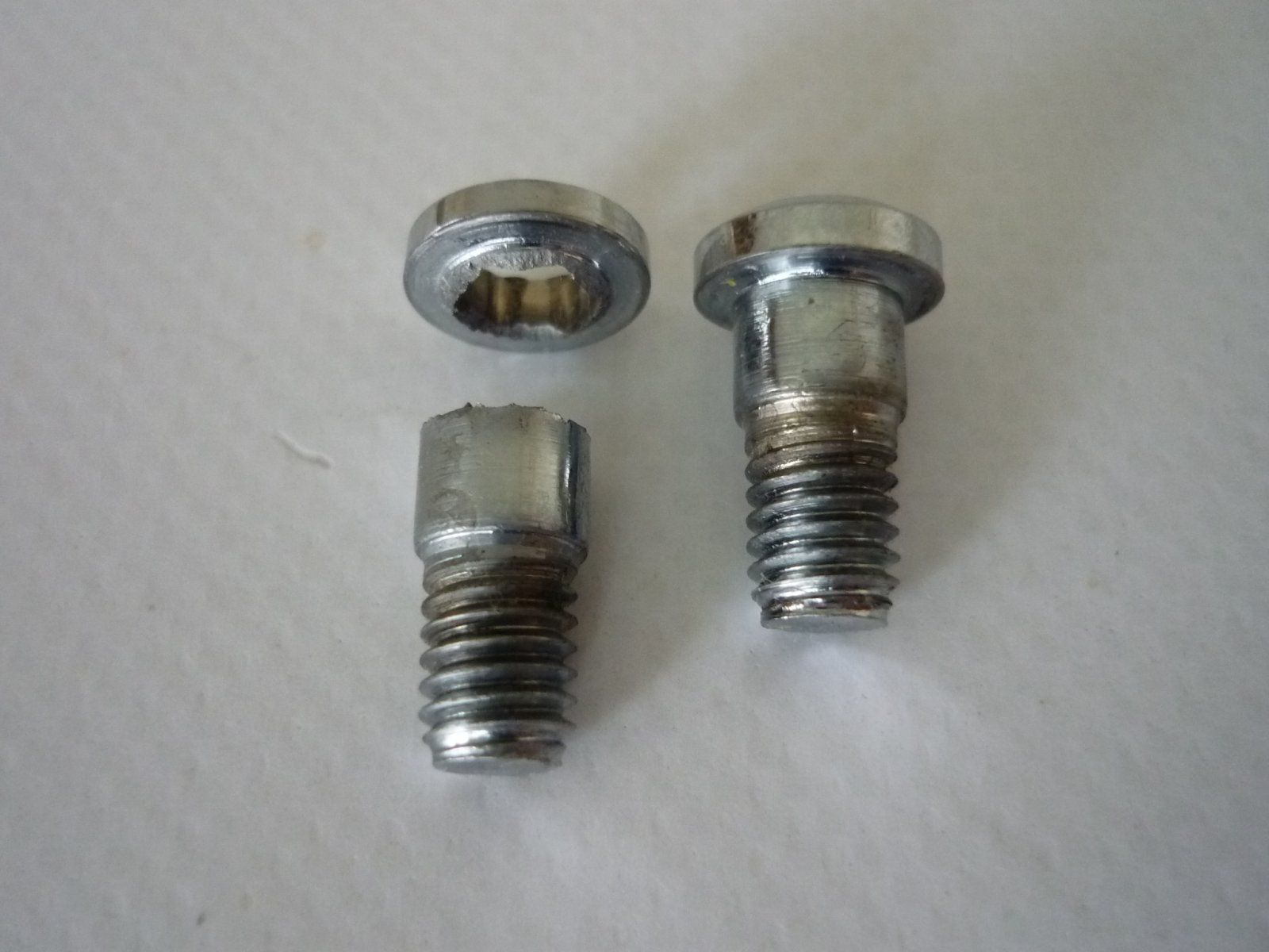

Die serienmäßigen Schrauben sehen schon mal so aus,
in meinem SC sind Fälschungen verbaut,
die aber schon sehr lange halten.

Ist bei dem Rad wohl die beste Endscheidung, auch wenn der Trend jetzt zu breiteren Reifen geht.

Ah, ja, jetzt sehe ich, was du mit den Schrauben genau meinst. Na mal schauen, vielleicht kann ich ja irgendwann über Cinelli originale Ersatzschrauben bekommen.
Ja, ich werde es denke ich mal mit Vittoria Corsa Reifen ausstatten. Das sollte gut funktionieren. In 25 mm. Wie gesagt diese Angabe findet man auch bei dem Datenblatt irgendwo bei Cinelli selbst als Empfehlung. Hatte ich gestern irgendwo gesehen.

Gibts noch von Cinelli:
https://www.cinelli-milano.com/collections/spares/products/supercorsa-bolts-vtrssc
