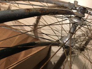

Ich habe den Dynamo abgebaut (vorher - nachher). Und auch den Simplex Suicide (Made in France - langer Käfig). Der rostige in der Mitte ist vom Cinelli (zeitliche Einordnung?). Das Ausfallende ist Simplex (Aufschrift an anderer Stelle als im Simplex France 1950 Katalog- italienisch? andere Zeit?.
Unter dem Umwerferist der Lack mm Weise erhalten. Aufbau : Verkupfert- vernickelt - Totalverchromt- Silberfarbe (z.b Streifen am Sitzrohr). Dann mit Grün dünn überlackiert. Das Bild bringt es nicht so rüber, aber es glänzt ähnlich wie eine grüne Christbaumkugel ( Silber scheint durch).
Die Lackierung ist aber echt im Eimer, die Farbe löst sich schon beim Anfassen.
Keine Pumpenhalter, keine Anlötteile zum Befestigen eines Schutzbleches und auch keine Schattierungen, die darauf hindeuten, das Schutzblechhalter jemals angebracht waren.

Schutzblechhalterung sind doch als Òsen in den Ausfallern..verstehe jetzt nicht so recht was du meinst.
Ausserdem wurde solch ein Rahmen niemals vollverchromt...was làsst dich das vermuten??????
Die Silberfarbe ist die erste Schicht nach der Grundierung...
Sorry, das war falsch mit den Schutzblechen. Ich meinte Kettenschutzkasten. Dafür sind keine Befestigungen vorhanden. Beim Sportrad oder Gentlemenrad würde ich einen Kettenschutz erwarten. Zur Verchromung, sie Bild. Da sie sich ablöst kann man sehen, dass verchromt und dann überlackiert wurde.
Es scheint so, dass der Chrom von den Ausfallenden, Muffen weiter geht. Ich bin aber sicherlich kein Experte.
Mit dem restaurieren lasse ich mir sicher Zeit. Erst mal kommen andere Projekte und es ist zu klein für mich. Außerdem weiß ich wirklich noch nicht, ob ich den Rahmen so lassen soll (konservativ) oder professionell neu lackieren lasse. Das erhaltene Grün sieht ein bisschen so aus wie Chromovelato, aber deutlich kräftiger. Definitiv sehr schön, wenn jemand den Rahmen wieder so erscheinen lassen könnte.
Ich hab die Bilder reingestellt, da ich denke, dass die nachlackierten Räder im Netz vermutlich nicht orginalgetreu restauriert wurden und dieses Rad vermutlich (bis vielleicht auf die Campagnolo Record Laufräder (1.Gen) noch recht original zu sein scheint.
das ist normal dass der Chrom noch etwas weiter geht als die sichtbare Verchromung..das Steuerrohr wurde in ein Bad getaucht.
Die Ausfaller auch und der untere Teil der Gabel.Man nennt diese Art der sichtbaren Zurschaustellung meist Chromsocken.
Voll verchromt ist das mit Sicherheit nicht;
..auch bin ich mir nicht sicher ob die Teile nicht jünger sind als der Rahmen selbst.; deshalb wäre ich vorsichtig,zu behaupten,
dass die Teile an dem Rad original so Anfang der 50er verbaut wurden..es sprechen einige Indizien dagegen...allerdings sieht man
auf den Fotos nicht wirklich was um das behaupten oder widerlegen zu können.
