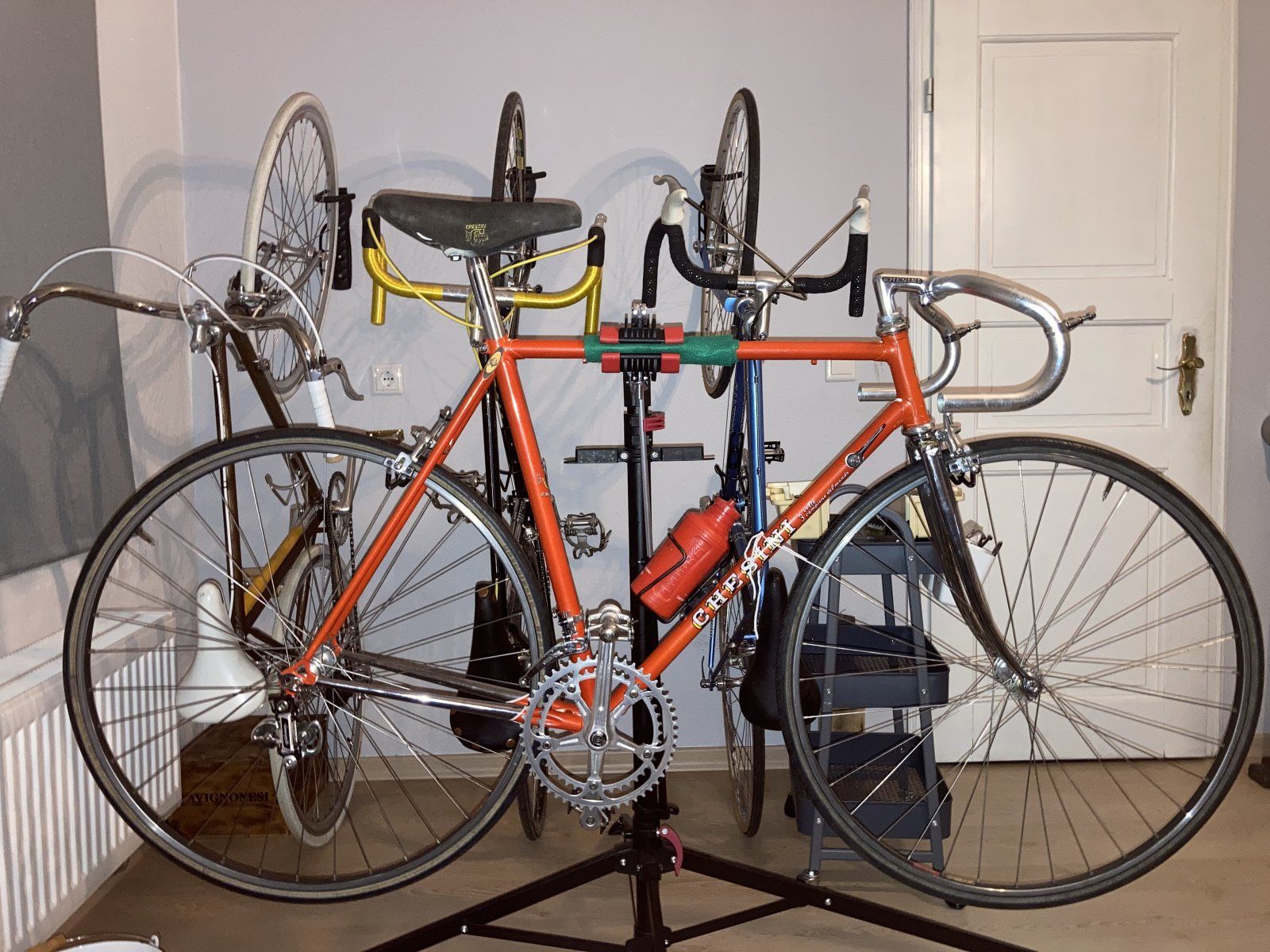

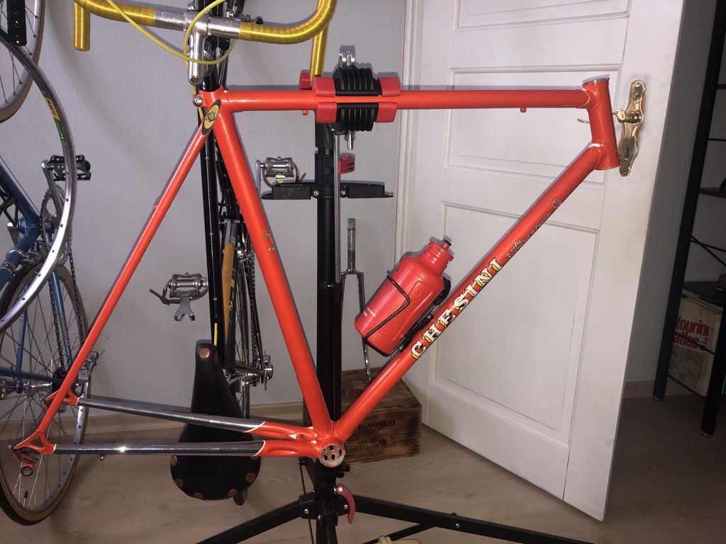

Tolles Rot und schöner Zustand. Als Lenkerband kommt ab 78 benotto, Textil oder almarc/leder in Frage. Wenn das Oberrohr dir nicht zu lang ist, wĂŒrde ich dir unbedingt einen lĂ€ngeren chesini Vorbau empfehlen, das sieht deutlich besser aus. Ab den spĂ€ten 70ern gab es chesini s auch mit lederbezug (kann man sich selbst einnĂ€hen). Flaschenhalter finde ich in Silber, zb. Von reg alu deutlich schöner, das sieht hochwertiger aus. Aber das ist Geschmackssache. Pantokettenblatt und SattelstĂŒtze findest du sicher mit der Zeit, die sind nicht so selten...Der chesini precision ist ja nun schon ein paar Tage bei mir eingezogen.
Der Aufbau erfolgt mit Campagnolo Super Record Gruppe
die ersten Teile sind auch schon verheiratet

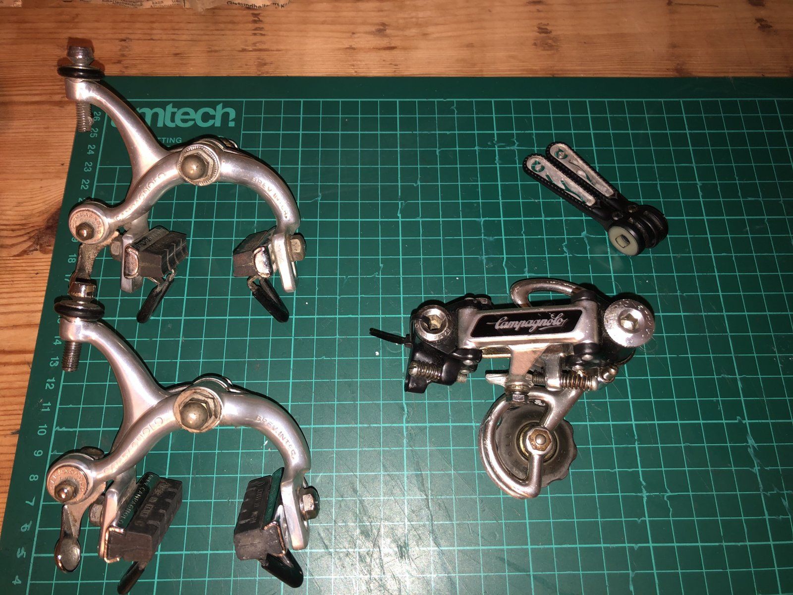

Ein passenden Schaltwerk mit pat. 79 ist auch da sowie Super Record Pista Pedalen und panto Schalthebel

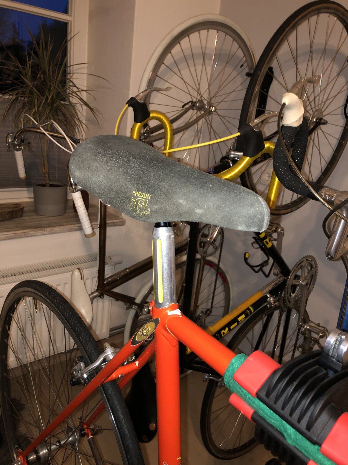

Und heute kam noch der Sattel mit chesini panto
Jetzt ĂŒberlege ich ein passenden Baumwoll Lenker band zu nehmen oder ein graues benotto vielleicht?

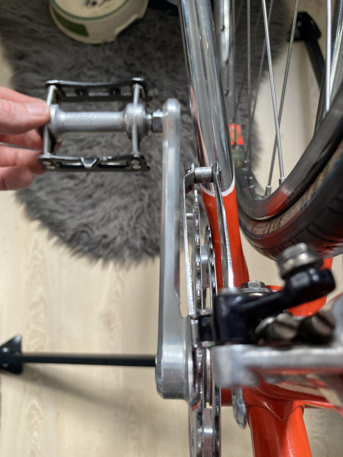

wie sieht denn jetzt der Abstand vom KB zur Kettenstrebe aus?Anhang anzeigen 905185

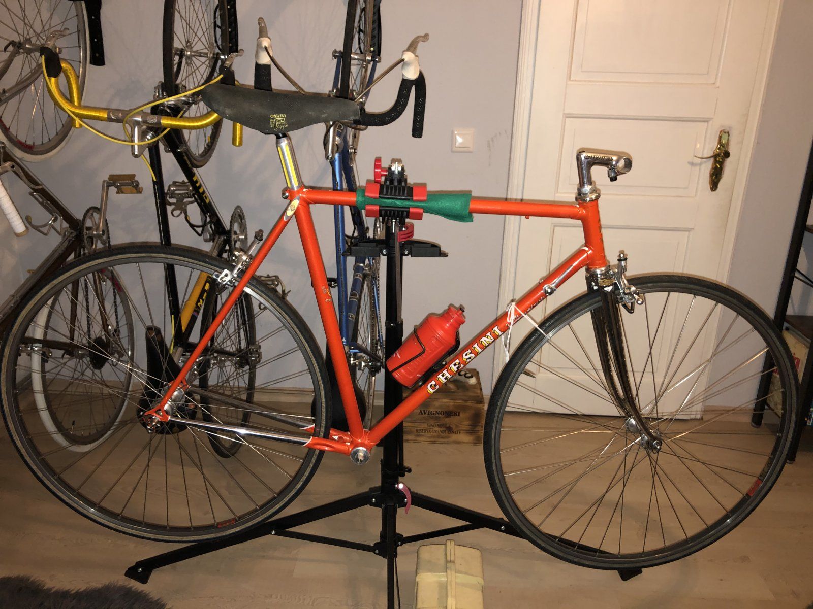

Wieder ein klein wenig weiter
Super Record Gruppe ist vollstÀndig
In der Bucht habe ich einen schwarzen chesini Vorbau gefunden jedoch hat der 130 mm . bin mir unsicher ob der nicht zu lang wird. Der wĂ€re dann auch schwarz und wĂŒrde dann zu den schwarzen Panto Schalthebeln passen
130 mm ist viel zu lang. Dann warte lieber noch ein bisschen.Anhang anzeigen 905185
Also es dreht zwar frei aber da ist nur ein mm Luftwie sieht denn jetzt der Abstand vom KB zur Kettenstrebe aus?
Also die Schalthebel auch wieder runter und die original Campa nehmen ?130 mm ist viel zu lang. Dann warte lieber noch ein bisschen. Die schwarz eloxierten Sachen kamen bei chesini in den frĂŒhen 80ern auf, ich wĂŒrde persönlich bei den silbernen bleiben.

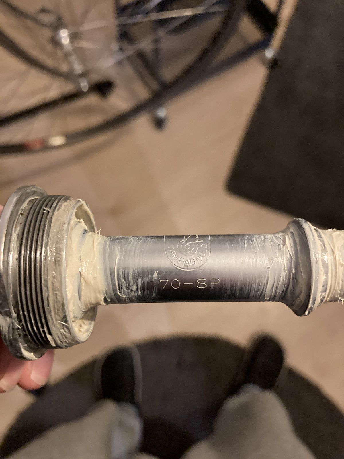

Dreh mal die Welle im Tretlager.
Von 76-84 gab es mindestens vier verschiedene panto Gruppen bei chesini. Die erste Generation siehst du bei meinem chesini oder dem fliederfarbenen von Jonas auf seite 1. Ab ca. 79 gab es dann eine neue chesini panto Gruppe in Silbern mit dem 3ttt criterium Vorbau siehe dein aktueller Vorbau. Kurze Zeit spĂ€ter oder sogar zeitgleich gab es dann beides, d.h schwarz eloxiert und silbern. Vielleicht kannst du die schwarze Schicht auch entfernen. Oder du baust das Rad nach deinem Gusto auf, so wie es dir gefĂ€llt. Ich bin bei sowas immer zu dogmatisch und ĂŒbertrieben detailverliebt. Das zeitlich korrekt Kettenblatt fĂŒr dein Rad wĂ€re wahrscheinlich das mit einer chesini Schrift in Klammern. Ich wĂŒrde den Lenker in schwarzem Leder einbeziehen oder schwarzes Textil Band nehmen. Am schönsten ist der Rahmen bei der Rahmengrösse meiner Meinung nach mit einem 110-115 mm chesini Vorbau.Also die Schalthebel auch wieder runter und die original Campa nehmen ?
Dann bleibt der Vorbau vorerst drauf und ich werde hier mal das Textil band versuchen![]()
Das dĂŒrfte dann irgendwas in Richtung Chorus sein. Zumindest aus der C-Rec. ĂraHier ist die Welle
eingesetzt war sie mit Logo in Fahrtrichtung lesbar
Die Welle ist aber definitiv zu jung und auch zu kurz mit 110mm
JaDas dĂŒrfte dann irgendwas in Richtung Chorus sein. Zumindest aus der C-Rec. Ăra
Nuovo Record reichtJascheinbar
Also nochmal einen Schritt zurĂŒck und die super Record mit passender Welle kaufen
Die wĂŒrde ich so nicht fahren....im Wiegetritt, wĂŒrde das KettenblattAlso es dreht zwar frei aber da ist nur ein mm Luft
Ist auch richtig soeingesetzt war sie mit Logo in Fahrtrichtung lesbar
Also nuovo Record geht /reicht auch ?
Klar die total Achse brauche ich nicht zwingend.
