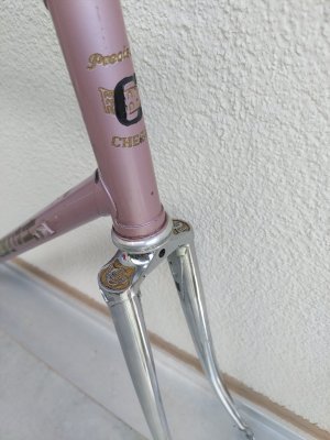

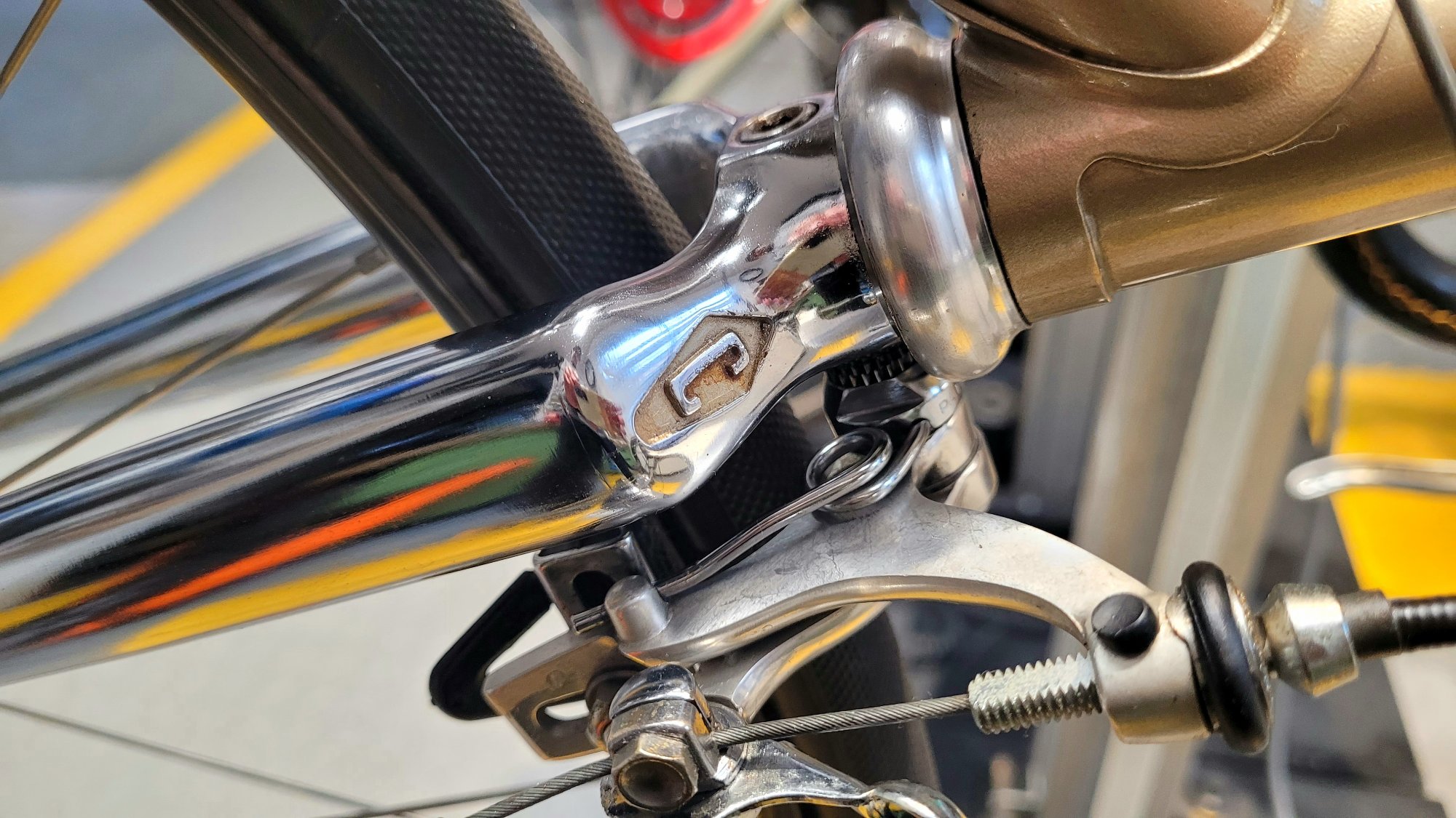

Chesinis sind leider ganz schwierig zu datieren, weil sie keine Nummern haben und die Muffen und Gravuren teilweise wild durcheinander gewürfelt wurden...hatte um die 20 verschiedenen Rahmen im Lauf der Jahre, alle aus der Epoche Ende der 70er bis Mitte der 80er (Precision und X-Uno) und da waren keine zwei baugleichen dabei – verrückt!
Das runde "C" am Steuerkopf wurde definitiv nur in den 70ern verwendet, oft mit Roto Tretlagergehäusen und gefrästen Ausfallenden. Hier wurden auch noch (teilweise) Cinelli-Vorbauten graviert.
Irgendwann um 1980 wurde dann das bekannte, eckigere C graviert. Ab da findet man quasi exklusiv 3ttt Vorbauten.
Davor oder dazwischen (?) gabs noch eine sehr seltene dritte Version von gravierten Steuerrohren.

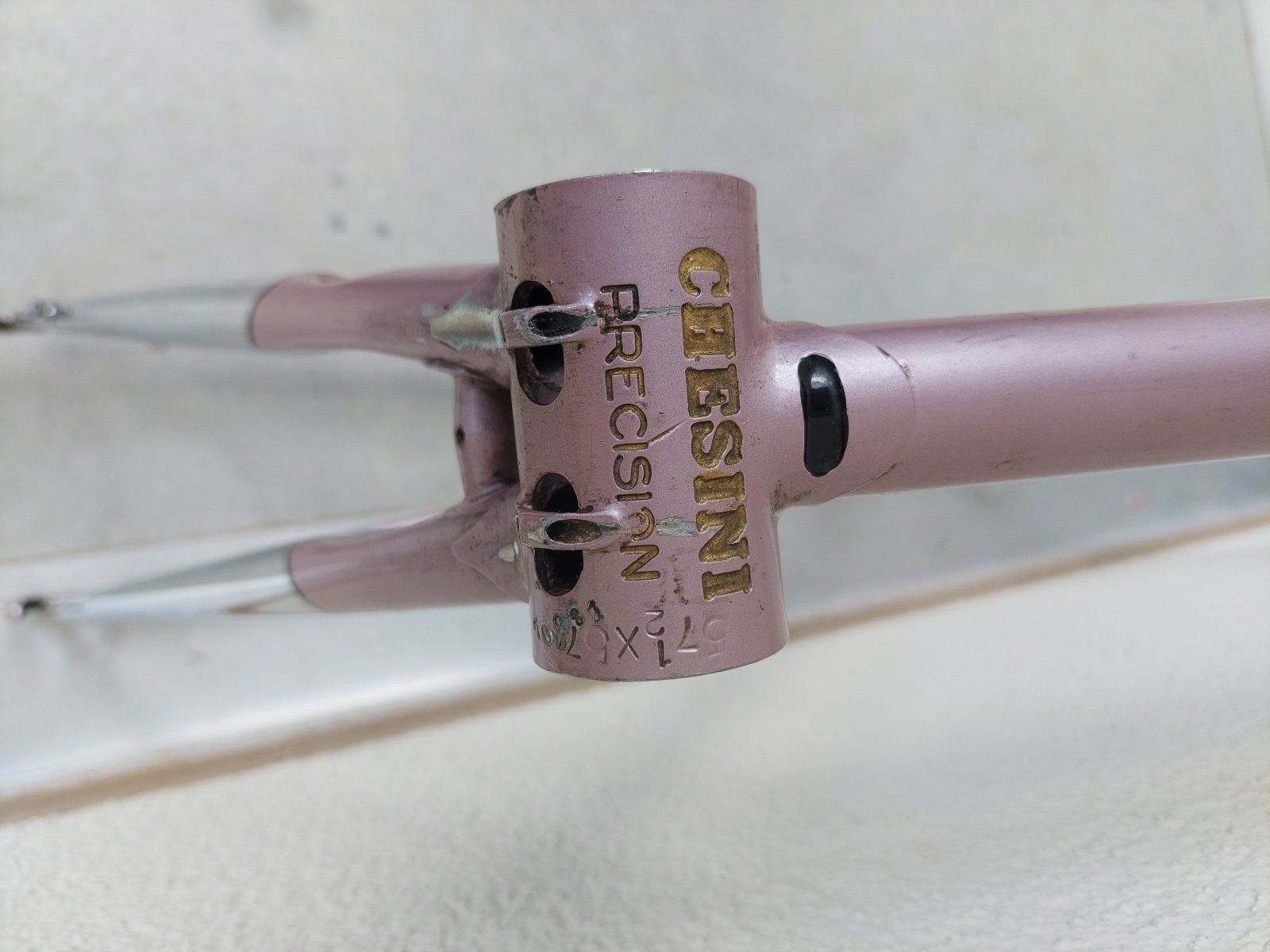

Hallo an alle,
Jemand eine Ahnung aus welchem Jahr mein Neuerwerb Chesini Precision ist? 1980 +/- X
Hinterbau ist 126 mm

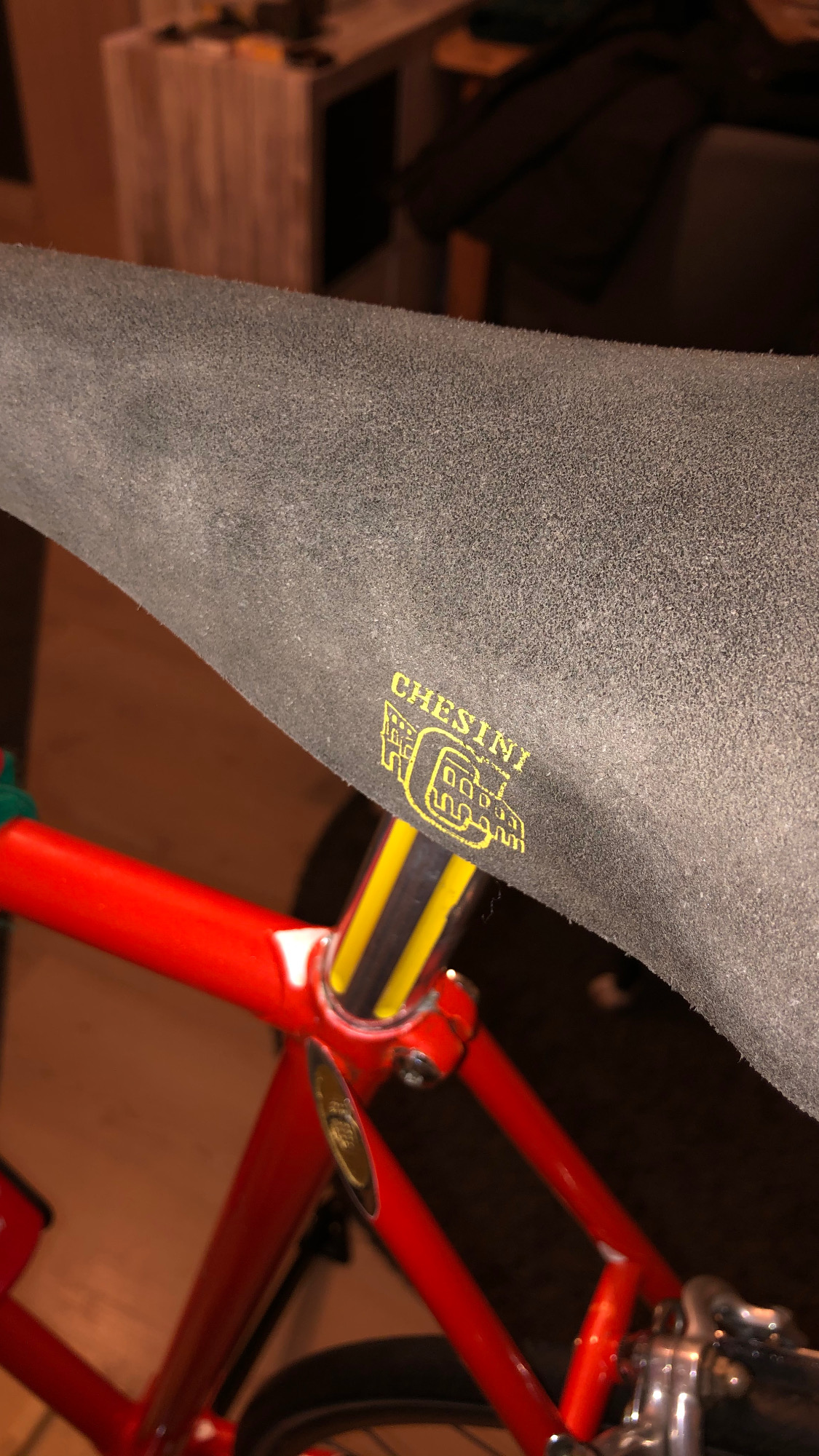

Und heute kam noch der Sattel mit chesini panto

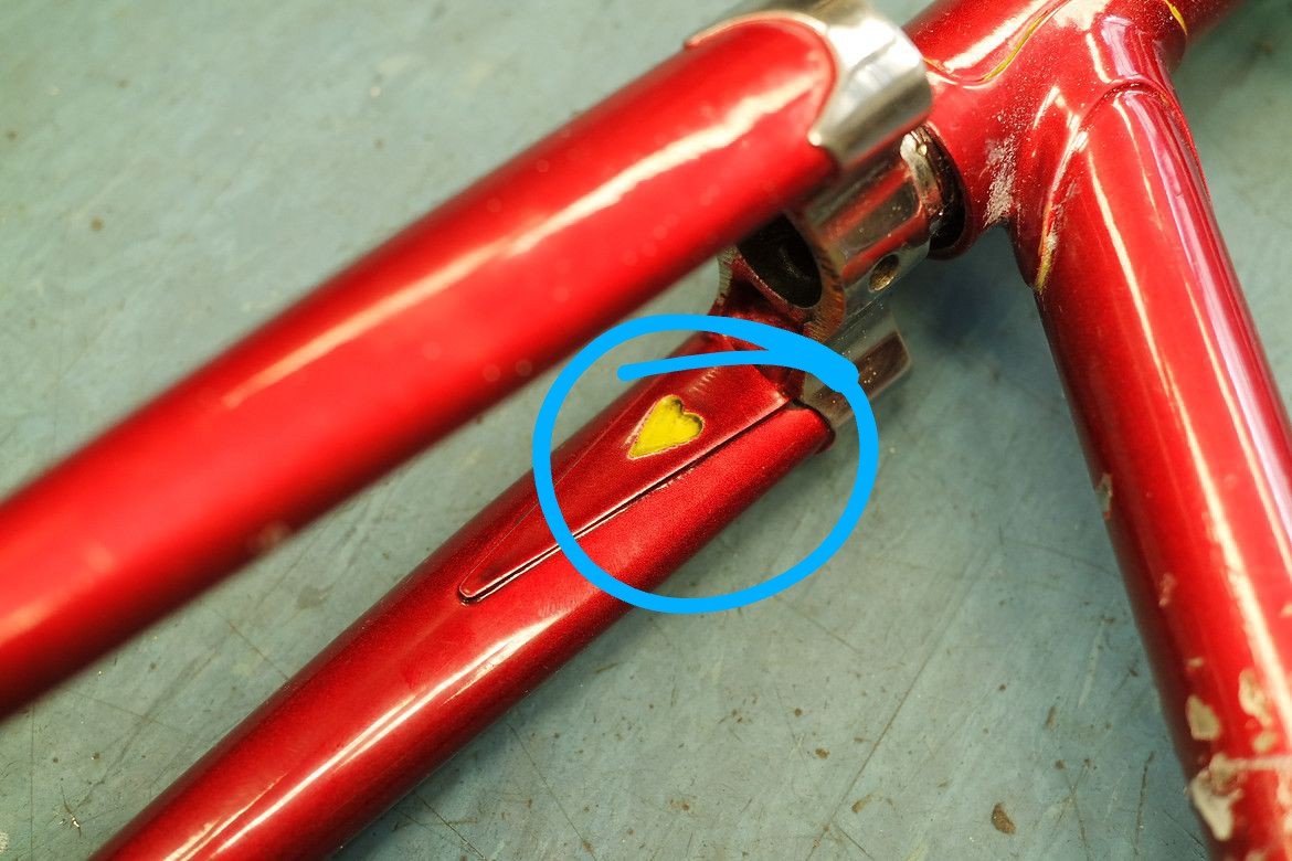

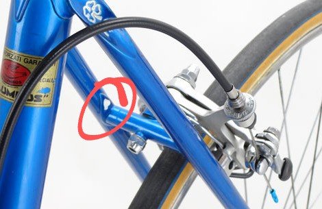

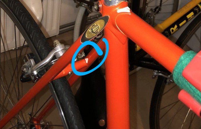

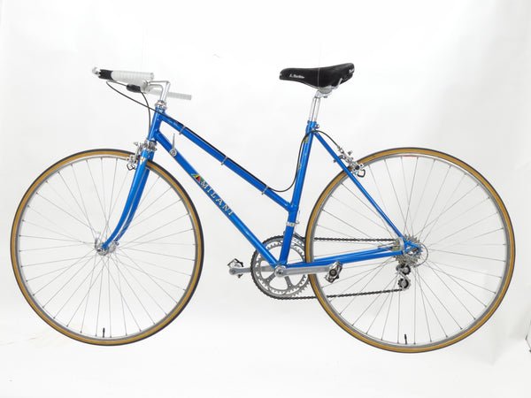

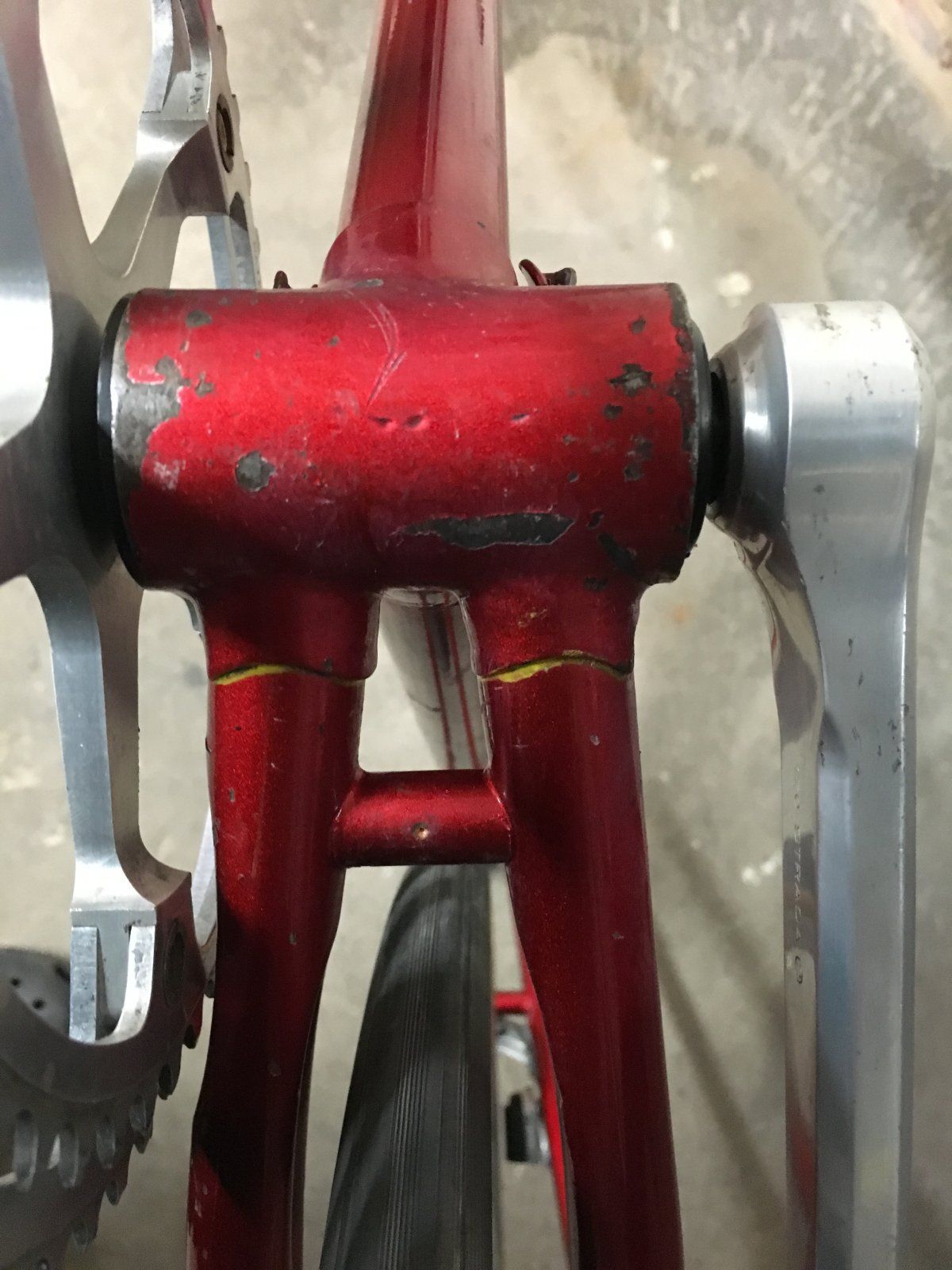

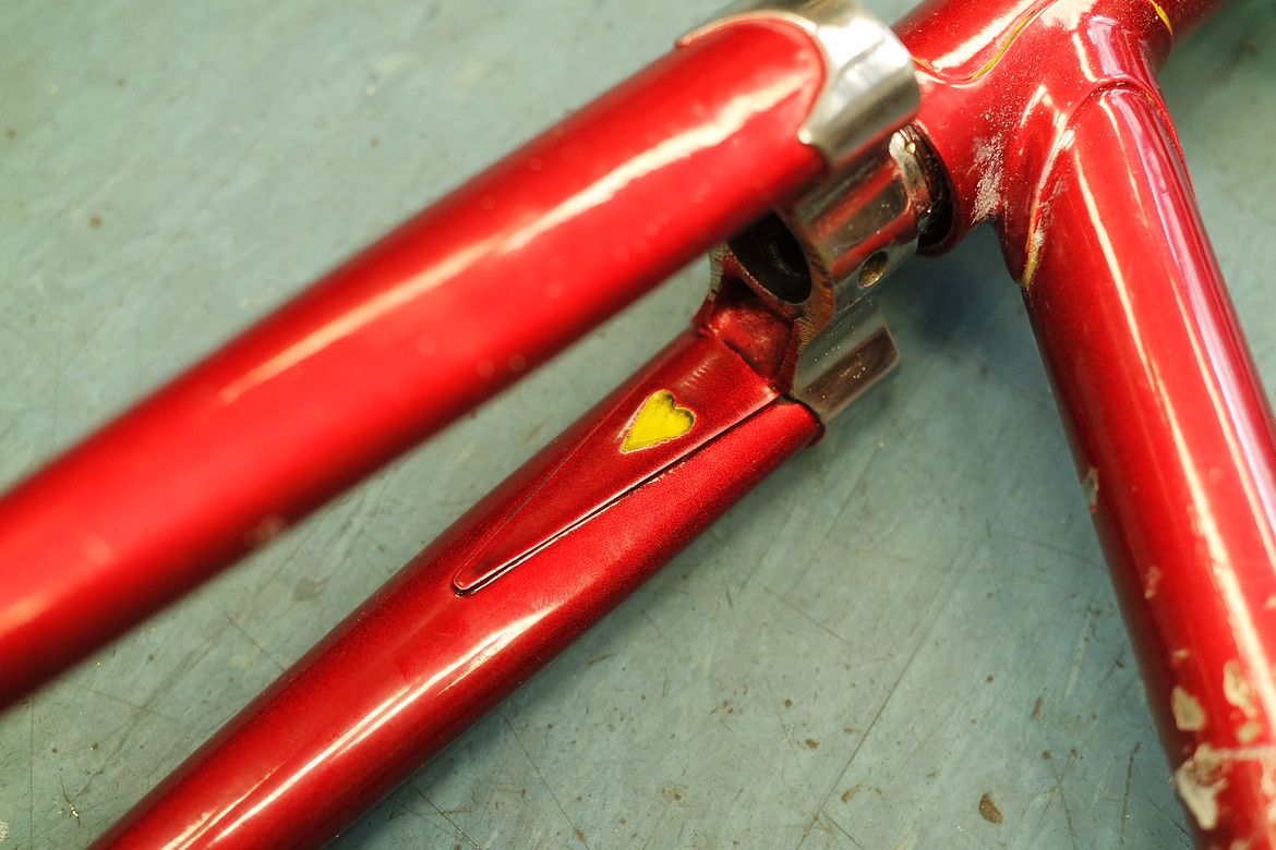

@pplan dein Chesini dürfte von Gino Milani gebaut worden sein. Erkennbar an diesen kleinen "Herzchen"... Meist an der Innenseite der Gabel und / oder am Bremssteg hinten.
Hier ein Milani wo man das "Herzchen" am Bremssteg sieht:
@Martin-velo auch dein Chesini könnte von Milani sein... Es gibt leider kein Bild was die Innenseite der Gabel zeigt, aber hier könnte man das Herzchen vermuten:
Auch das von @flatgiro ist denke ich von Milani gebaut:
Hier ein Thread der das Thema Gino Milani ein wenig beleuchtet:

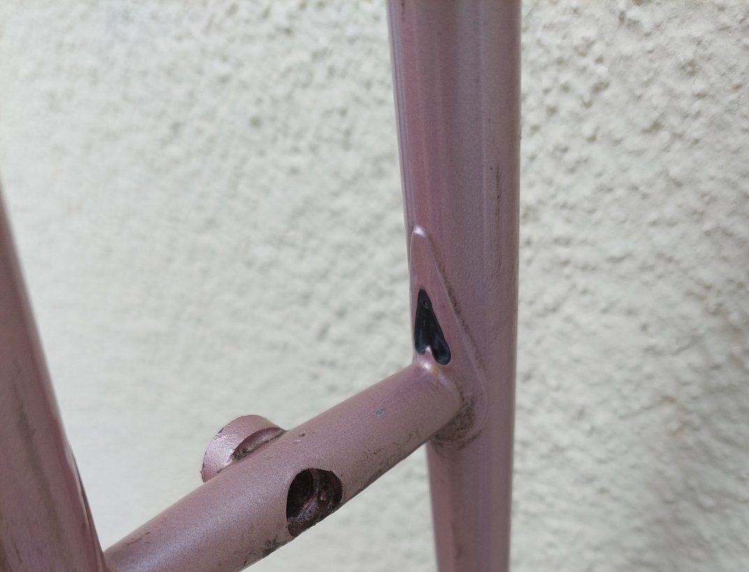

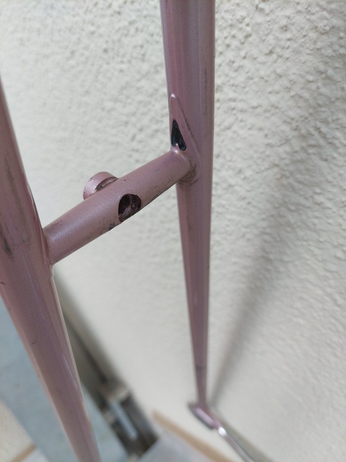

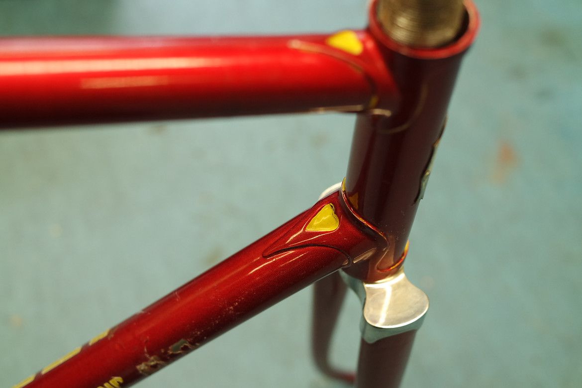

Die Herzen im bremssteg waren ein Standard Rahmenbauteil der spaeten 70er Jahre. Sind als nicht milani spezifisch. Das rote chesini von pplan ist trotz Herz in der gabelzunge ein vetta.
Generell gilt für den Großteil der chesini Räder, dass die Räder der Nachkriegszeit bis 1966 überwiegend von silvino grandis, dem Cousin von chesini gebaut wurden. Nach den wirtschaftlichen Schwierigkeiten hat chesini dann ohne grandis (dieser hatte sich mittlerweile selbständig gemacht) ab ca. 71 bis in die späten 80 Räder von vetta fertigen lassen . Der Stückzahl zu urteilen, hatten sie damit großen kommerziellen Erfolg.
Ein chesini aus milanis werkstatt habe ich bisher noch nicht gesehen.

Gerne zeige mir mal das Standard Rahmenbauteil mit dem "Herzchen", egal ob Bremssteg oder Gabelzunge. Wer war der Hersteller? Da müsste es ja Bilder vom Rohteil geben, wenn das so verbreitet war.
Oder ein Rahmen der eindeutig die Handschrift eines Rahmenbauers trägt und diese Ausschnitte z.b. am hinteren Bremssteg hat.
Ich lerne gerne dazu, daher würden mich Bilder wirklich interessieren oder Hinweise warum alle Chesinis ab Anfang der 70 von Vetta stammen sollen?
Leider gibt es von vielen Rahmenbauteilen keine Katalogbilder. Du kannst gerne bei Antonio Taverna fragen. Er baut neben den Gebrüdern bonetti immer noch wenige Stahlrahmen für chesini im Jahr. Ein kleinerer Teil der chesini Rahmen wurden auch von billato gelötet.
Bleiben ja noch die Bilder von Rahmen mit den Merkmalen die nicht nur ich Gino Milani zuschreibe von anderen Herstellern.
Ich bin gespannt :-)

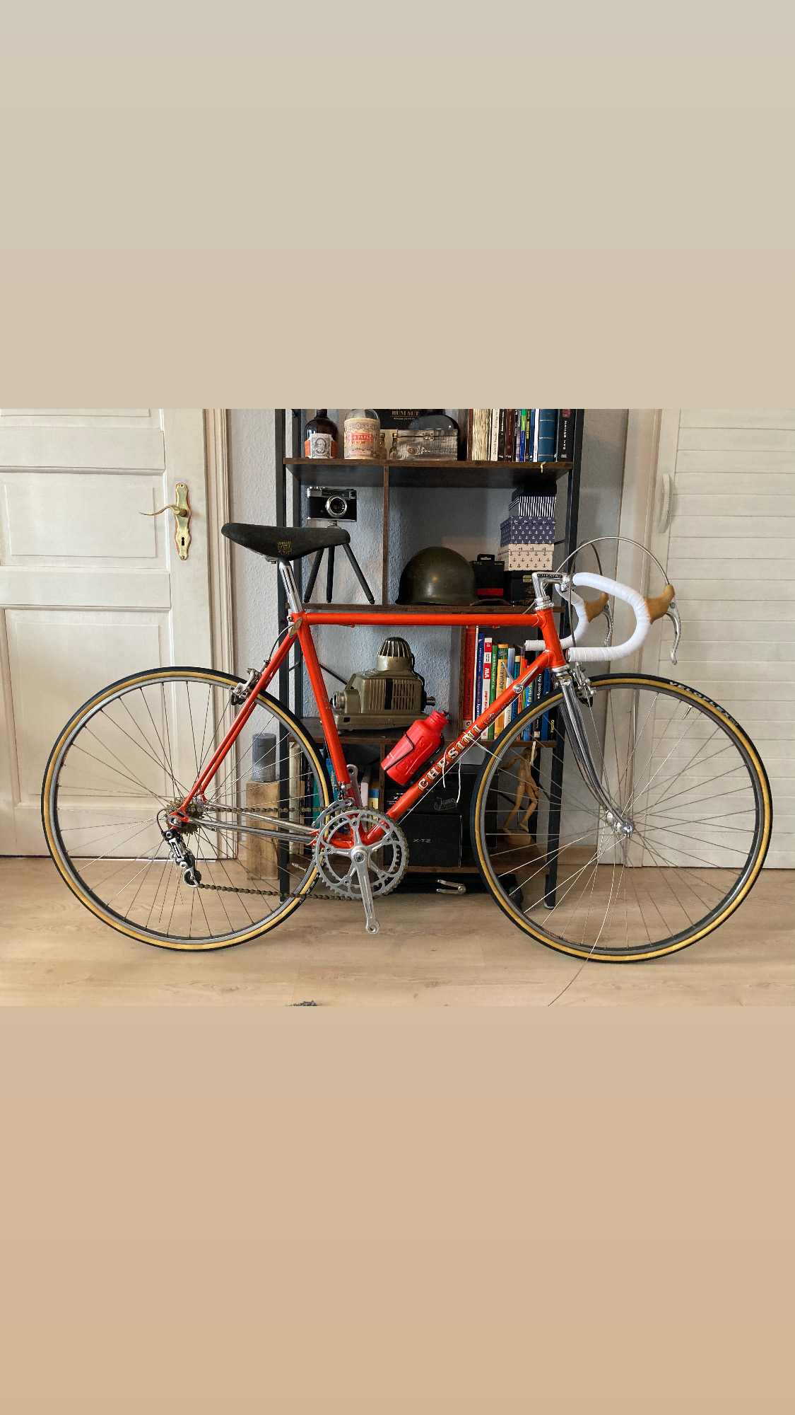

Moin!

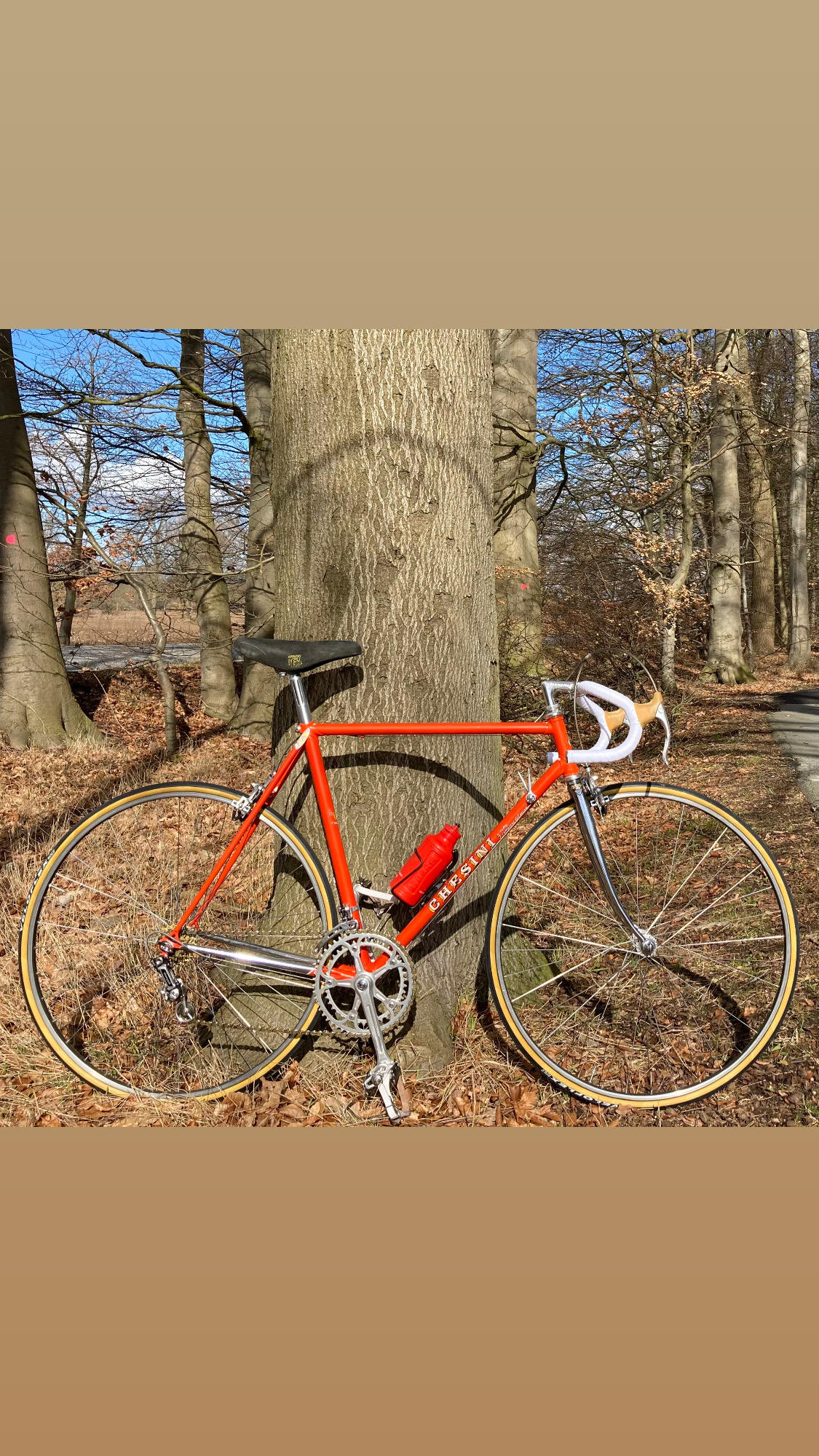

Für die L'Eroica im Herbst habe ich mir ein Chesini über die Bucht gekauft und eigentlich habe ich keine Ahnung, was ich da habe:
20250126_195816.jpgBei dem Rad geht mir richtig das Herz auf und heute durfte ich einige Stunden daran basteln. 🤗

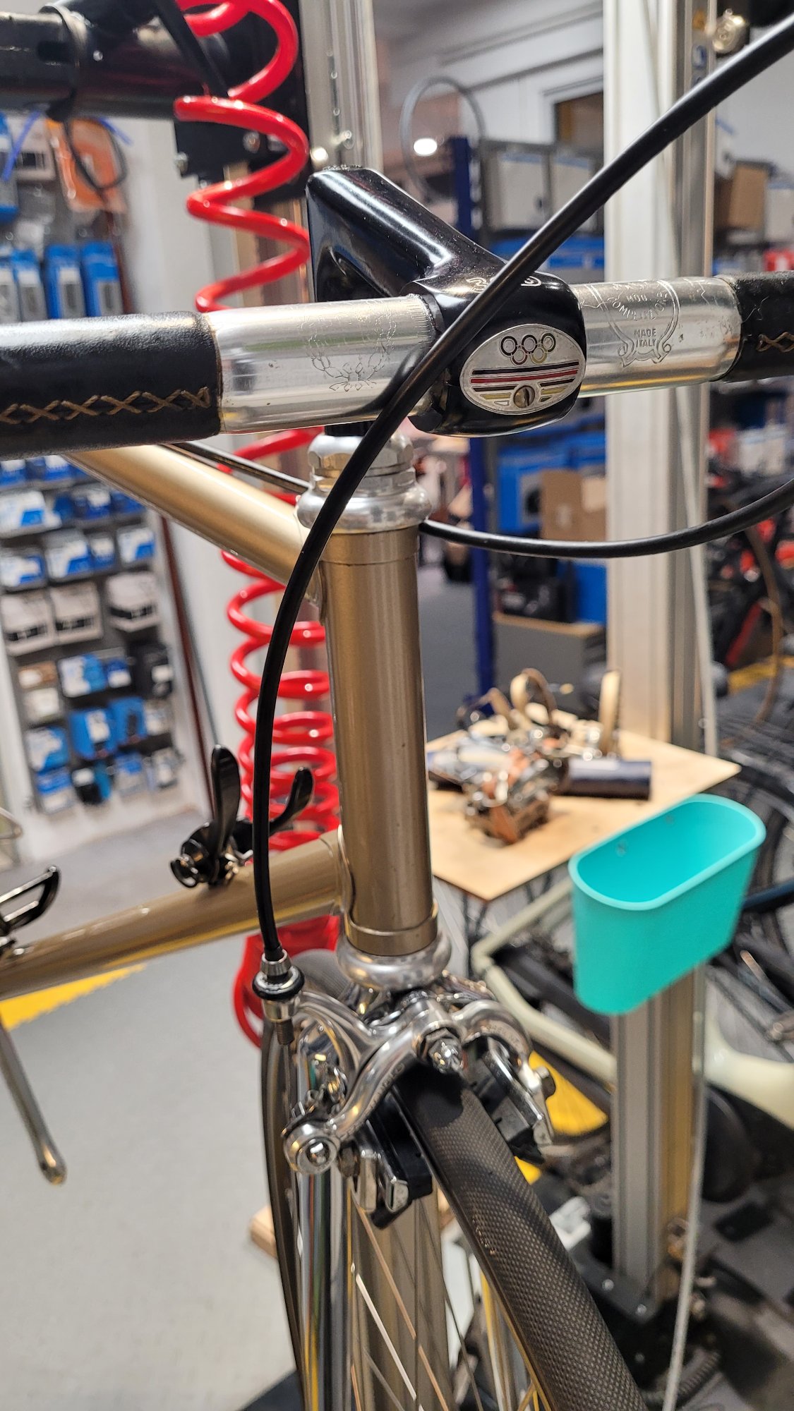

Was mag das für ein Chesini sein? Der Rahmen hat nur in den Ausfallenden Gravuren.
20250126_141724.jpgDer Gabelschaft ist schon spiralverstärkt und die Gabel scheint original dazu zu gehören.

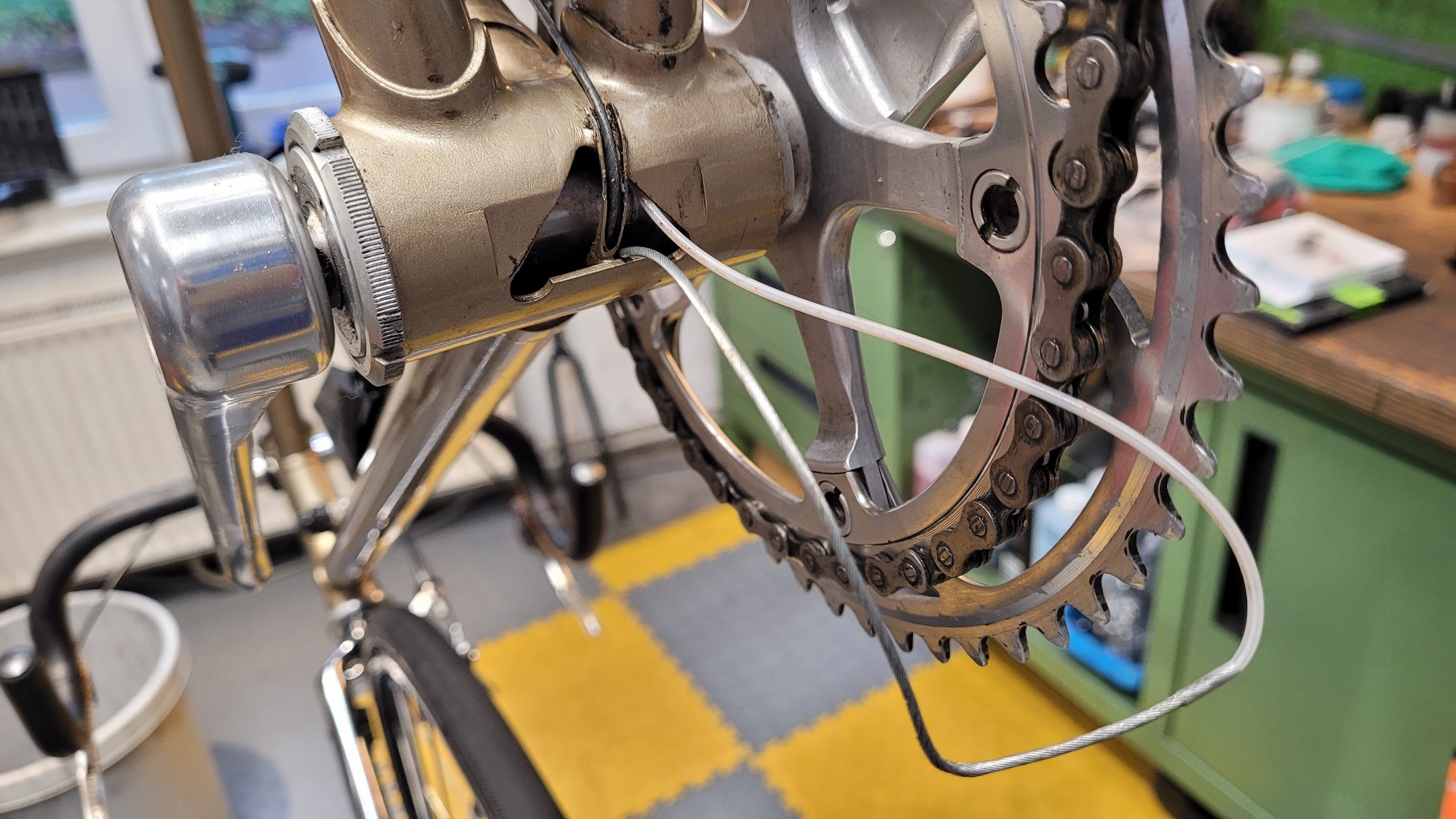

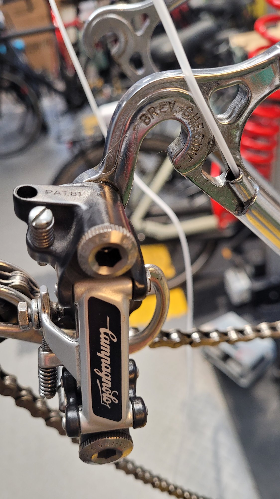

Das ist aber nicht Deine private Werkstatt oder?
Die Schalthebel drohten bei einer Betätigung abzubrechen, deshalb habe ich Liner eingeführt.
Danach auch für den Umwerfer.
Das Chesini scheint vor vielen Jahren einmal aufwändig neu aufgebaut worden zu sein. Die Hoods und Schlauchreifen waren jetzt zerfallen, die Zugenden verlötet, viele hochwertige Teile verbaut. Z. B. ein Stronglight Innenlager mit Titanachse oder das genähte Lenkerband.
Auch der zu öffnende 3ttt Lenkervorbau scheint eher selten zu sein.
Ist das Chesini wg. der fehlenden Rahmengravuren eventuell irgendein Precision-Prototyp?

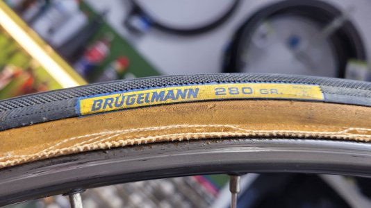

Und-wer mag kann den hinteren Schlauchreifen haben🙂:
20250126_141545.jpgDer hält sogar noch die Luft.
