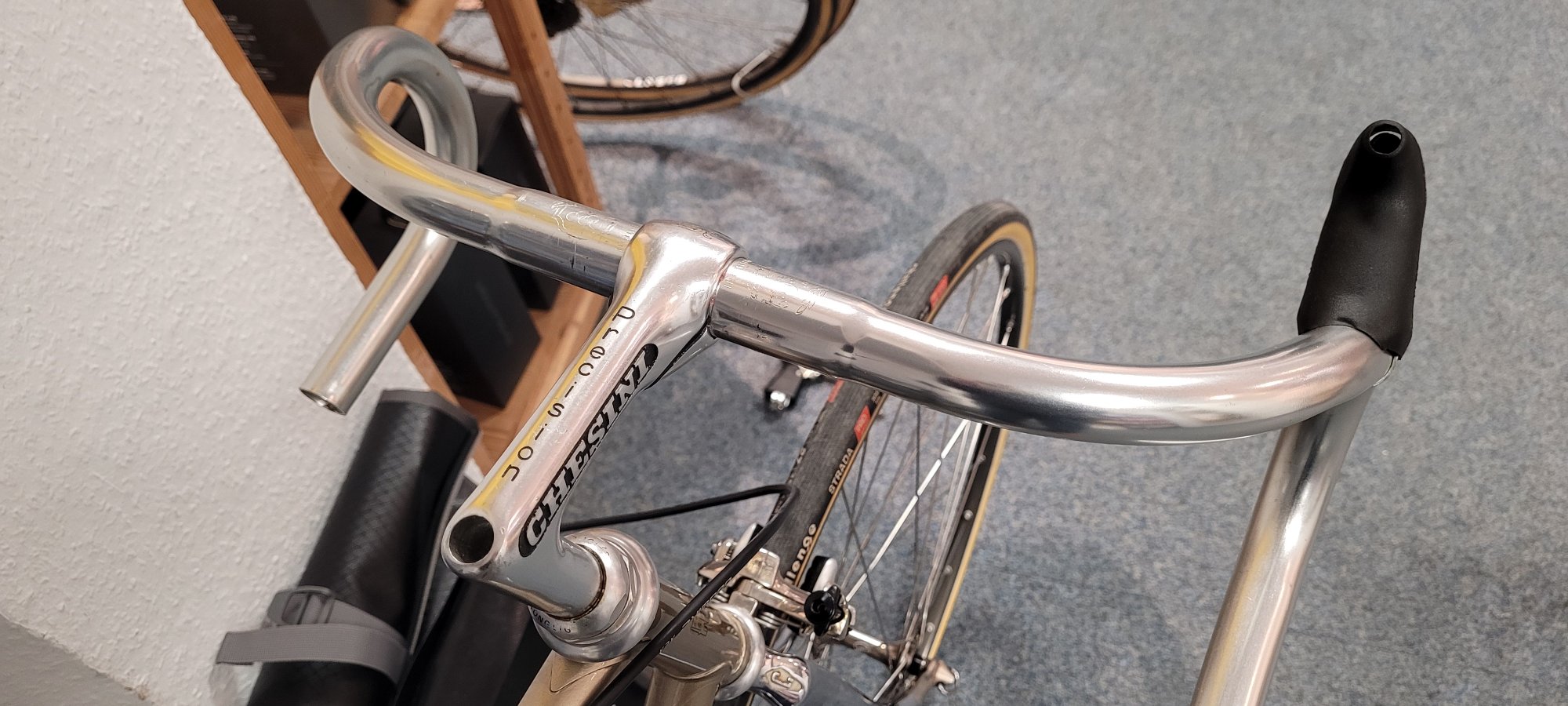

Und wieder wird am Chesini gebastelt...
Um es etwas sportlicher zu machen ist ein 1cm längerer Vorbau rangekommen.
Außerdem habe ich zwei sehr gute 3ttt Superleggero ergattern können : einer in der hier montierten Giomandi-Bauform und einer in der Merckx-TdF-Variante.
Rasanter ausschauen tut Giomandi, L'Eroica-tauglicher und bequemer ist wohl Merckx.
Der Clb-Bremsgriff wird durch ein Pärchen einer ältere Variante getauscht.
Die Lenkerform ist deshalb so wichtig, da ich gerade ein DIN A2 Lederstück in naturfarben bestellt habe und dieses als Lenkerband vernähen möchte.

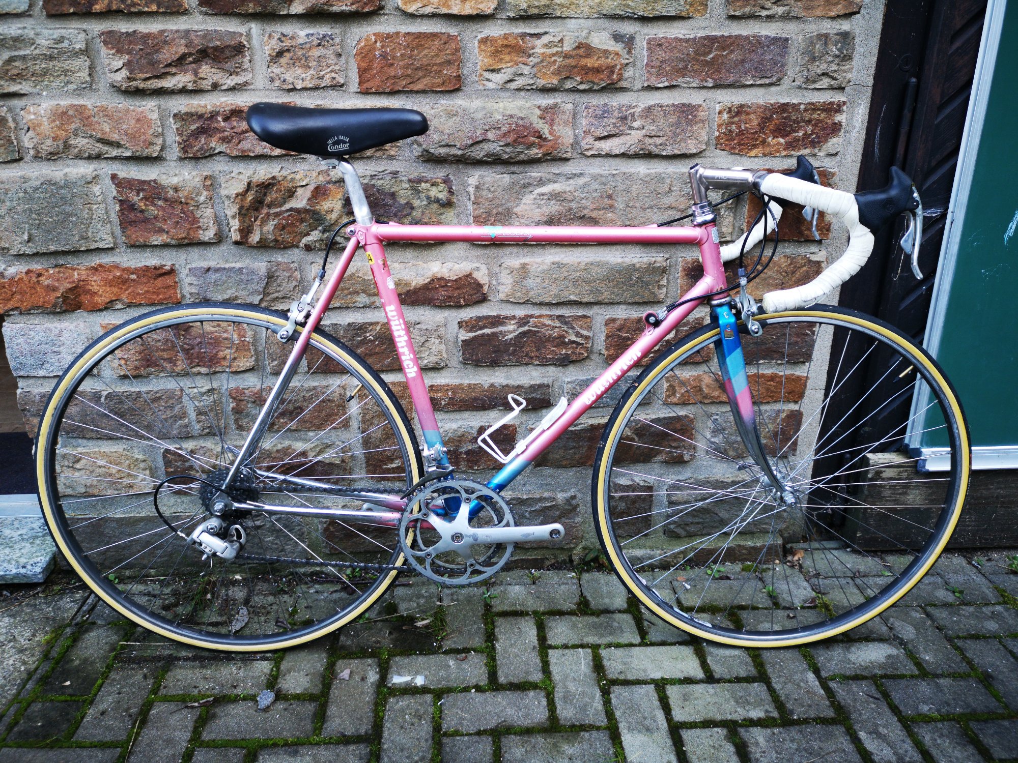

Ich klink mich hier mal ein mit einem Chesini Precision Aufbau von vor ein paar Jahren für einen lieben Rattkollegen. Der Rahmen ist RH 63 und war tatsächlich noch NOS - nie aufgebaut und abgesehen von ein paar Lagerungsspuren in Bestzustand.
Ich hatte von einem ,Bahnhofswinterratt' (kein Spaß!) eines anderen Rattkollegen, das mir zum Schlachten gebracht wurde, eine ziemlich abgeranzte C-Record Gruppe gerettet und restauriert - mit den Sheriff Naben hatte ich einen LRS für mich gebaut und auch die Cobaltos behielt ich für mich. Alles andere ging an diesesChesini inkl. Dia Compe Aero Kneifern aus dem Krümelbereich meiner Werkstatt, ebenfalls NOS - die dem Kollegen sehr gefielen und somit ebefalls den Weg dorthin fanden.
Einziges Problem war die fehlende TL Hülse für die interne Zugführung. Online und beim Verkäufer des Rahmens war nix zu holen, nach einigem Herumsuchen entschied ich mich für eine Filmdose, aus der ich den Boden heraustrennte und die Züge gegen Durchschneiden mit einem durchgehenden Liner versah. Um die Dose herum fixierte ich diverse Kabelbinder als Abstandhalter, so ließ sich das gute Stück radial gut fixieren, gab nach innen zur Welle und außen für die Züge die benötigten Freigänge. Der Zugausgang hinten war von Flugrost oder irgendwelchem Lagerschmodder nicht mehr freigängig, alles Stacheln half nix, musste ich freibohren.
Gerät läuft heute noch sehr fein, zusammen mit dem Kollegen und meinem Eddy gab es damit einige sehr schöne Klassikerrunden 🤩
