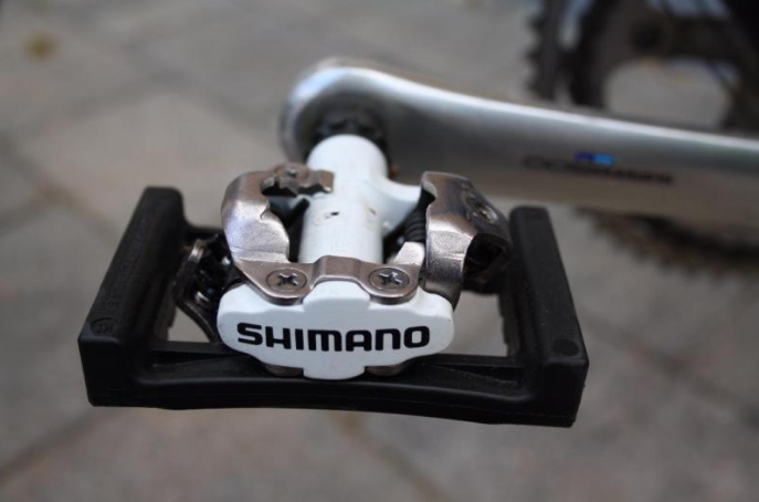

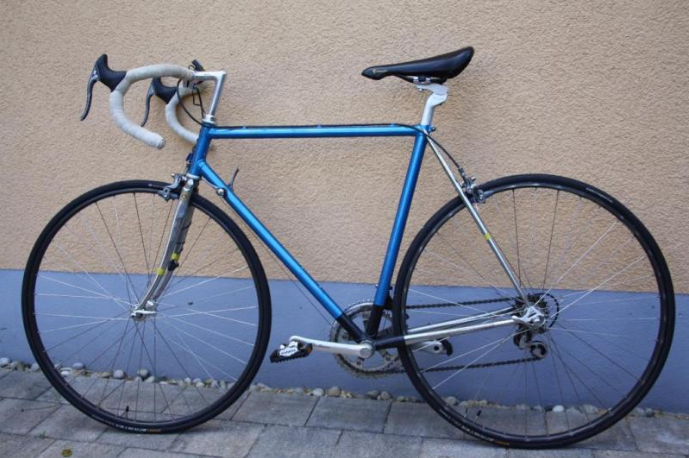

Hallo zusammen,
diese Woche habe ich mir ein nettes "kleines" Projekt an Land gezogen, etwas vernachlässigt und farblich vergewaltigt. Schön an den ÜBERLACKIERTEN Einpressungen zu erkennen ist noch, welches Modell es mal war (Arena). Die Anbauteile scheinen auch noch ziemlich original/stimmig zu sein.
Technischer Erhaltungszustand ist zum Glück sehr gut.
Mein Ziel ist es, den Originalzustand möglichst wiederherzustellen.

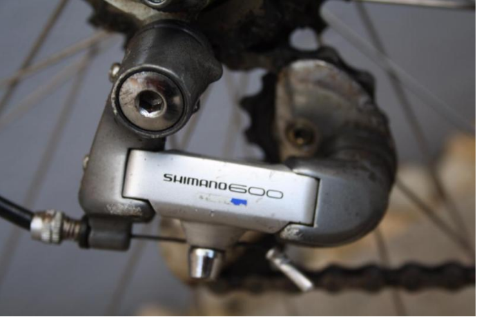

Weiß jemand wie ich die kleine Italienerin zeitlich einordnen kann? Ich tippe to auf Anfang 1990er Jahre wegen der Shimano 600-Ausstattung.
Auch würde ich gerne um Hinweise bitten, welche Sattelstütze und Vorbau/Lenkerkombi da normalerweise dran ist. Die Teile die derzeit dran sind, scheinen mir nicht aus der Zeit. Vielleicht weiß da jemand von Euch Rat?
Eventuell hat jemand noch solche Teile für mich?
Die Original-Lackierung vermute ich war perl-weiß, sie blitzt an einer Stelle der Schwinge noch durch. Es sieht eher so aus, als könnte man die überlackierte Schicht nicht ohne Schaden des Originallacks entfernen.
Werde es zwar versuchen, aber ich schätze dass ich es komplett neu lackieren (lassen) werden muss.
Kann mir u.U. jemand mit einem RAL Farbcode für dieses Chesini-Perlweiß helfen?
Habt ihr sonst noch Anregungen (z.B. zu Aufklebern o.ä.) für mich?
Würde mich sehr freuen, danke ;-)
Chris
p.s. die Bilder sind noch nicht so toll, da mache ich diese Woche noch mal bessere.

Diese 600er gibt es seit 1988 und kam 1991/2 (weiß ich nimmer so genau) mit 8-fach, STI (überarbeitetes Schaltwerk und Umwerfer) und anderen Bremsen.
Dieses Rad lässt sich also auf Bj.- 1988-90/91 eingrenzen, insofern die Teile original sind und zeitgleich zum Rahmen produziert wurden (es kann sich ja auch um einen Werkstattaufbau handeln).

Andernfalls werde ich wohl mit ein paar Lackierern sprechen, ob die mir da Tipps geben können. Bilder zwecks farblichem Graus anbei 😉
