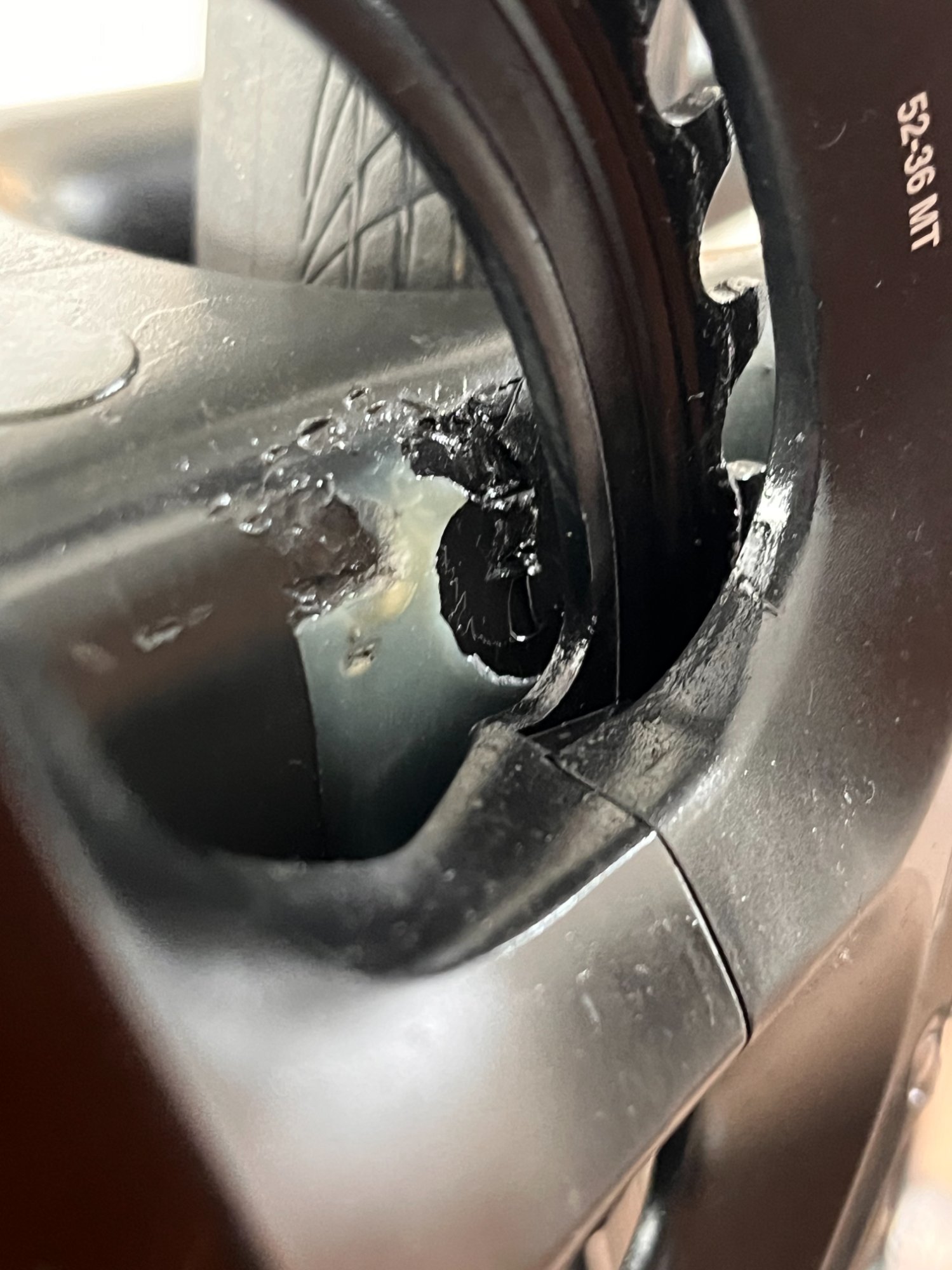

Hallo zusammen,
ich hatte bei meiner letzten Ausfahrt leider eine Kette die sich sehr stark bei einer Abfahrt über einen Hugel verkanntet hat. Dabei hat der Carbon Rahmen leider einiges abbekommen. Ich war bereits im Fahrradladen, die können das aber logischerweise Final nicht einschätzen, deshalb hätte ich gerne mal eure Meinung ob das eher noch als Kratzer gilt oder ob man den ganzen Rahmen fachmännsich untersuchen lassen muss.
Das weiß verfärbte Teil ist der Kettenschutzaufkleber

Also ich erkenne da ne Bienenwabe mit runtergebrochenem Wachs.... Wenn da ne Folie ist, runter damit und gescheite Fotos, möglichst ohne Reflexionen und mit einem Maßstab auf dem Bild, zB einem Streichholz. Ich zumindest kann optisch die Schadstelle nicht vom unverletzten Rahmen unterscheiden, wenn da Folie im Weg ist ..

Noch mal zum Bild - hat es da das Chainsuck Blech runtergeschält ?
Ich sehe da nur den Klebstoff des Alublech und ein paar kleine Eindrücke im Carbon rundherum. Erstmal nix schlimmes.
