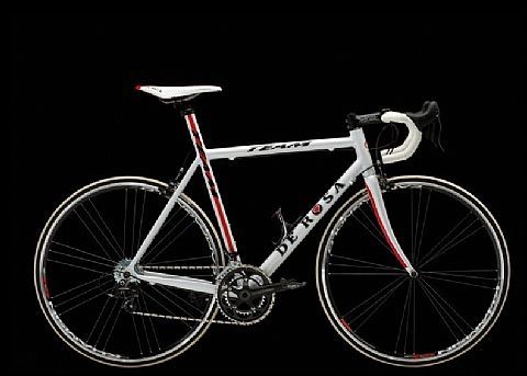

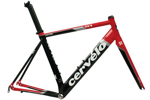

Hallo zusammen,
spiele mit dem Gedanken einen der zwei oben genannten Rahmen mir zuzulegen. Was spricht für den einen, was für den anderen? Preislich bewegen sie sich in Etwa auf gleicher Ebene, sind beides Alurahmen. Womit ich nicht so klar komme, sind die Größenangaben bei dem de Rosa. Wenn ich das richtig deute, sollte der 69er so ca. dem 58er Cervelo entsprechen 😕 (welchen ich, wenn es denn der S1 würde, wählte)...??

Vergiss einfach die Rahmenhöhe: Wichtiger und aussagekräftiger ist die Oberrohrlänge, beim De Rosa also das Maß "BR", das die Länge des virtuell waagerechtem Oberrohrs (sprich: virtuell klassische Geometrie) angibt. Der 58er Cervelo wäre also mit dem 69er Team und der 56er Cervelo mit dem 66er in etwa vergleichbar.

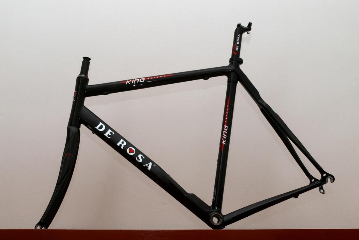

Hi Don,
scheinst ja ein Kenner dieser Marke zu sein. Hab da evtl. noch etwas anderes an der Hand, ein deRosa King Oberrohrlänge soll von Mitte zu Mitte 57,5 betragen und die Sattelrohrlänge Mitte zu Mitte 56,5. (ist zwar ein bisschen niedrig aber wäre ok wie ich meine. Ist aber eine klassische Rohrführung, kein Sloping. Mir erscheint der Rahmen ein wenig klein aber gem. Or.-Länge sollte es passen. Fahre selbst noch ein Wilier mit 58,5er Or.-Länge. Mit einem etwas längeren Vorbau....alles wäre gut. Was hälst du davon?

Welcher Jahrgang ist denn der King? Wenn du mal beim Importeur schaust findest du dort die Jahrgänge 2008 - 2012, und die King-Modelle habe alle ein leichtes Sloping. Da findest du auch die Geo-Tabellen. Wenn du dann nach OR-Länge gehst um die Sitzposition zu ermitteln und das mit deinem alten Rahmen vergleichst, dann achte auch auf die Länge des Steuerrohrs, damit die passende Überhöhung auch mit wenigen oder sogar ohne Spacer möglich ist.

..ist von 2007, demnach nicht in "deinen" Jahrgängen. Hat ja auch noch nicht, wie du am Foto erkennen kannst, dieses durchgehende Sattelrohr.
Mit den Maßen ist es immer schwierig Ferndiagnosen zu treffen, hängt ja auch von den eigenen Vorlieben/Gewohnheiten ab. Da solltest du wirklich dein altes Rad als Referenz heranziehen und die Geometrien vergleichen.
Ansonsten: Rahmen ohne ISP gefallen mir persönlich besser, sind vor allem im Handling (Stichwort: Transport im Auto oder auf Flugreise) deutlich angenehmer.
