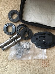

Vorletztes Update 4.24kg

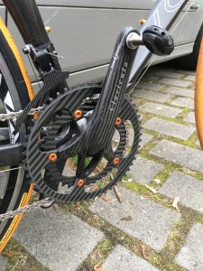

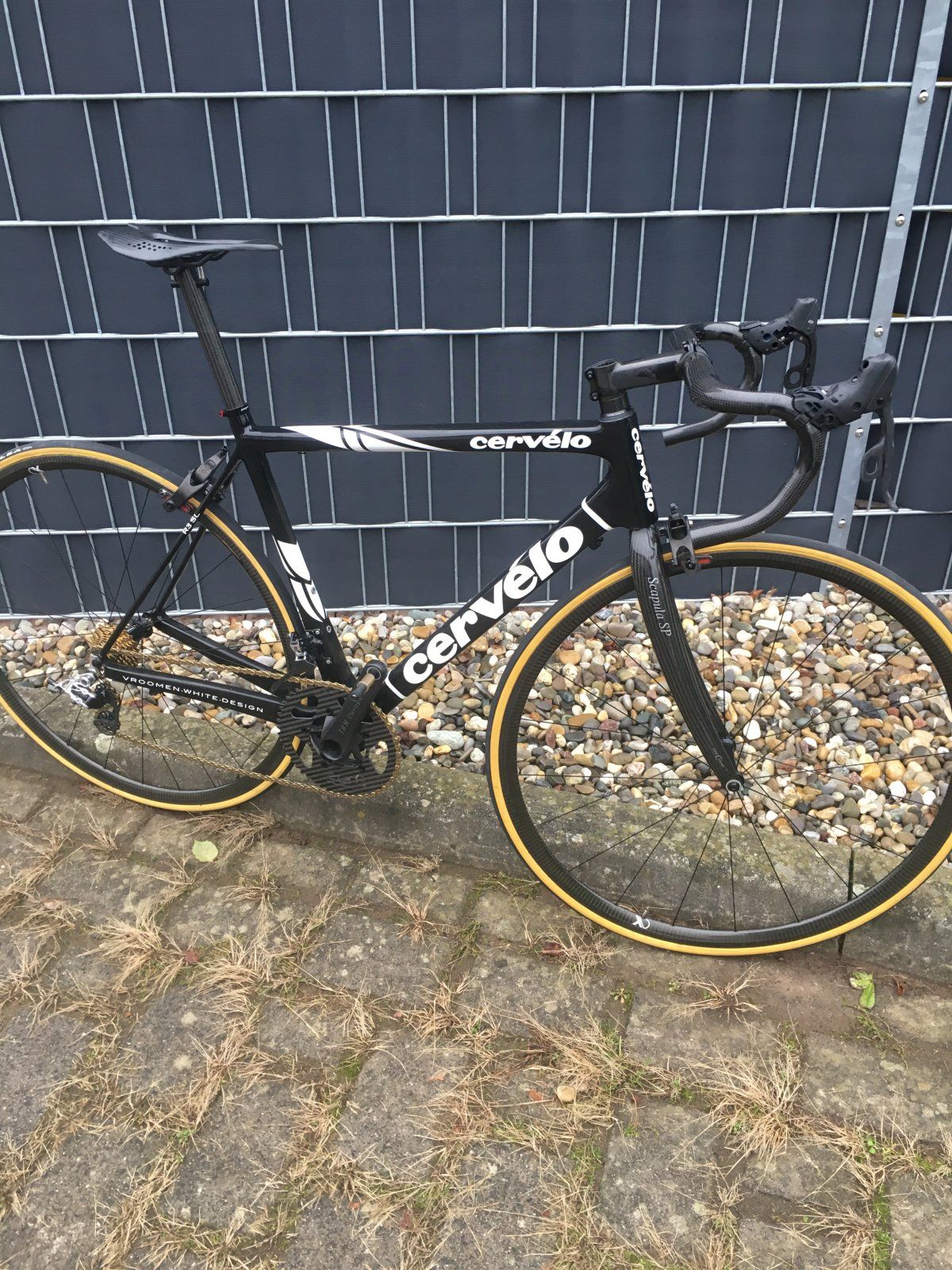

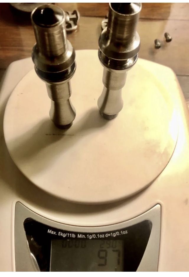

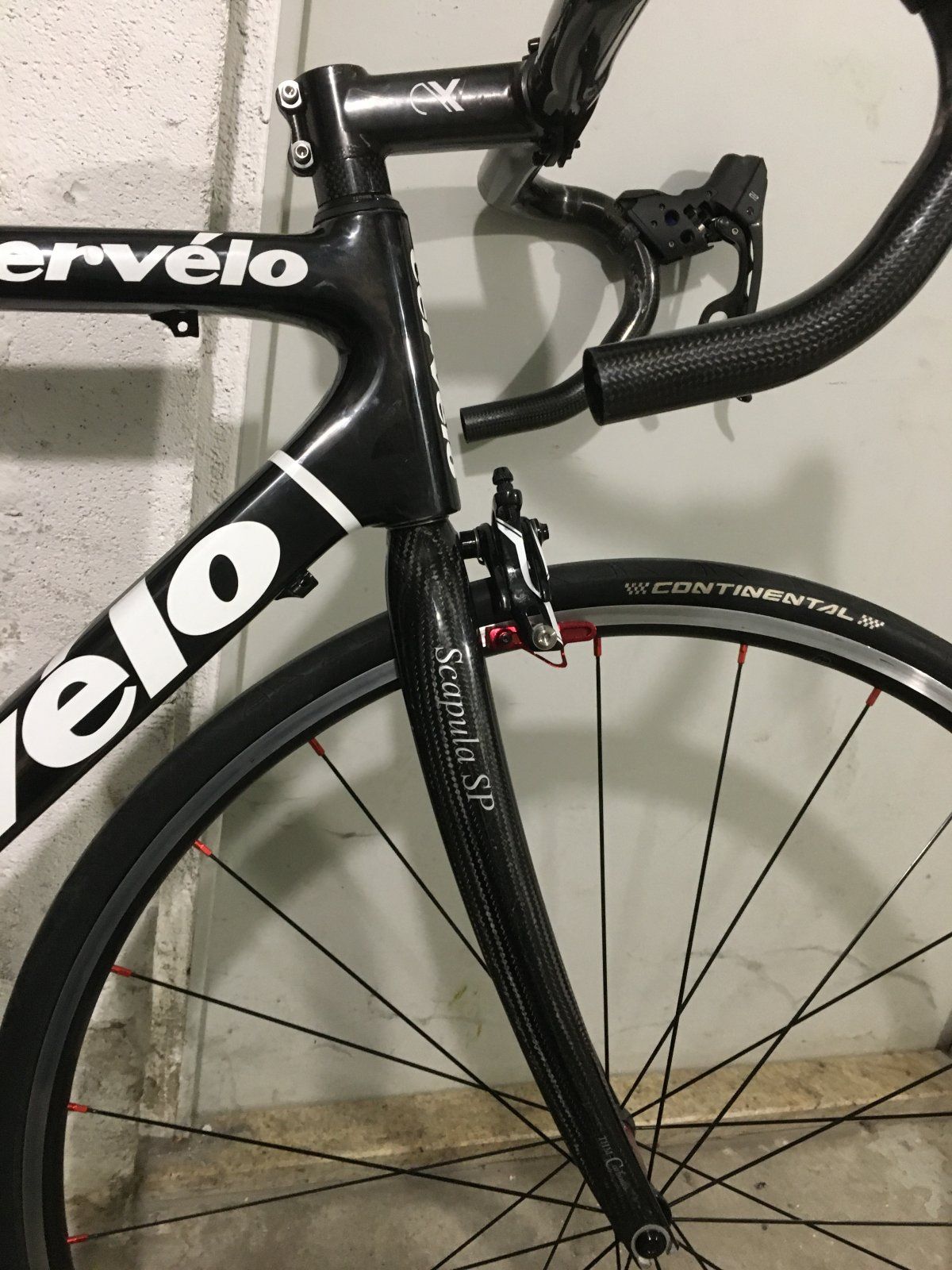

Man muss auh mal abwarten wo das Rad vom Gewicht her zum Schluss landet. Keine Pedale keine Züge, keine Hoods, kein Lenkerband.
Es wird nicht bei dem Gewicht bleiben. Obwohl das Rad um Schluss immer noch extrem leicht sein wird.
Von irgendeiner Amifirma gab es mal einen Leichtbaurahmen, der links einen anlaminierten Anlötsockel für Rahmenschalthebel hatte-das würde dann nochmal richtig leicht. Ein nach Smolik befeilter und mit Aluschelle und originalem Griffgummi bestückter 105er Bremshebel (8fach Ära) bringt es auf 80 Gramm, dazu der bis zum Anlötsockel wegfallende Schaltinnen-und Außenzug. An einem vom Vorvorbesitzer ramponierten CFR Expert Series habe ich probehalber links am Unterrohr einen Anlötsockel eingeklebt und mit einem Carbon-Schalthebel von Bernd Langerbein bestückt (um am Aufsatz den Umwerfer-Lenkerendschalthebel einzusparen)-das hält bis heute. Nun ist das das Unterrohr bei dem Giant natürlich dickwandiger ausgeführt, eine 8mm-Bohrung wäre an dem Cervélo-Rahmen wahrscheinlich ein Spiel mit dem Feuer.
Pedale sind dran M2 Racer Orbit.Lenkerband brauche ich nicht und die Züge samt Spirale wurden schon mitgewogen in einer Tüte hängend am Lenker.Realistisches Gewicht ist eine glatte 4

Bin kurz vor der glatten 4

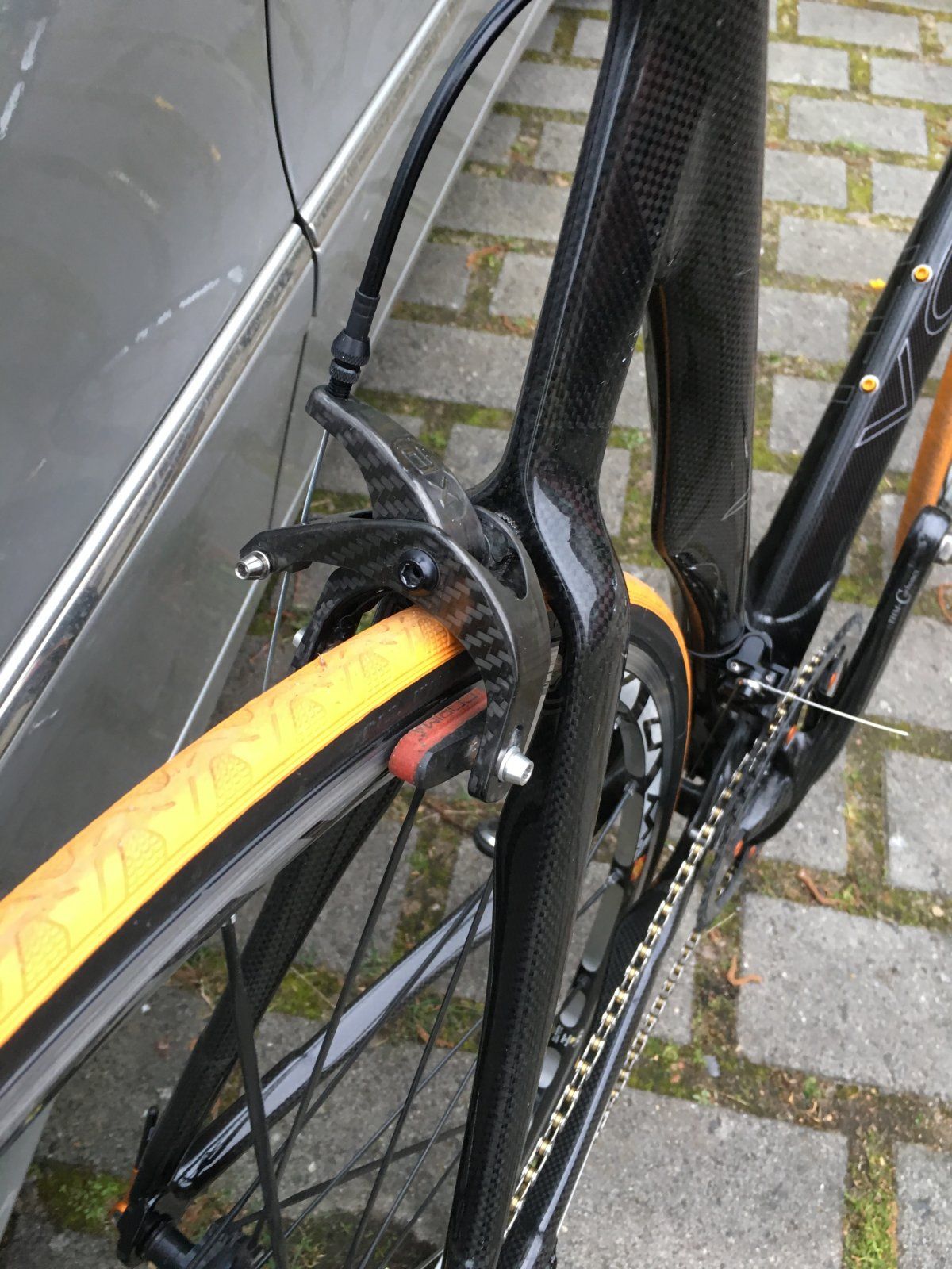

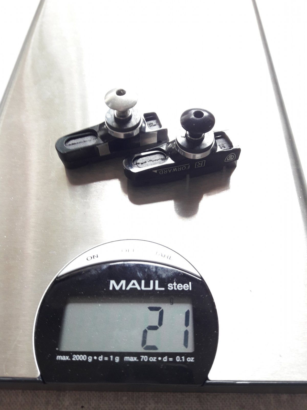

Ich weiß, es kling albern-aber Du könntest noch die Bremsschuhalter kürzen (wo die Gewinde für die an sich überflüssigen Halterschrauben sind) und auch die -ebenfalls überflüssigen- Einführhilfen kappen (die Zero Gravity haben die auch nicht). Mit Alu-Linsenkopfschrauben (und Carbonspacern für Campa-Bremsen, aber noch ohne Titan-Gewindeeinsätze) kommt man dann mit ebenfalls gekürzten Bremskötzen auf 21 Gramm pro Paar:

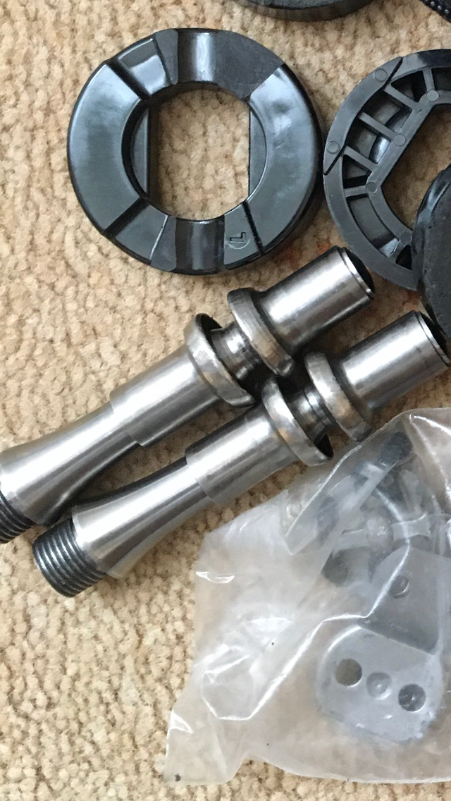

Also ich weis nicht wo du da Einführhilfen siehst,diese Tune Schuhe haben die nicht.Alle 4 inkl. Beläge wiegen zusammen 34g
